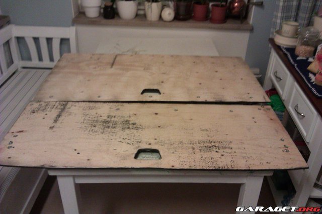

Började med inredningen i helgen.. Dags att få lite fason på bagageutrymmet.. smile

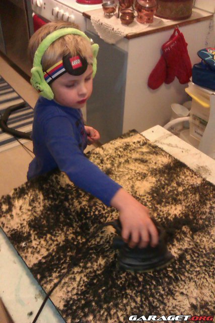

Tag tag i golvluckorna först, och slet den gamla klädseln från plywood'en.. Detta gick ju inte helt smärtfritt å det blev en massa lurv kvar, som fick slipas bort.. Kevin tyckte det såg kul ut å ville gärna hjälpa till, även om det väsnades.. Men oljudet hade han en egen lösning på.. Söt-pöjken! smile
https://www1.garaget.org/gallery/images/105/104682/104682-9616118b0c793ee5643819d8a90a5d45.jpg

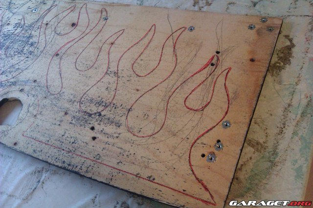

När skivorna var renslipade så började tankearbetet på vad i h-e jag skulle hitta på för hårdrocksaktigt.. Blev en del skissande..

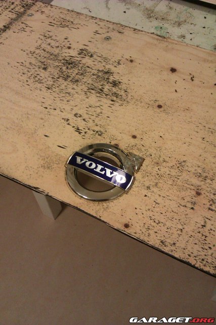

Tänkte jag ska ha ett volvoemblem som handtag..
https://www1.garaget.org/gallery/images/105/104682/104682-bf517354e838052005bd911c6cd9b5ad.jpg

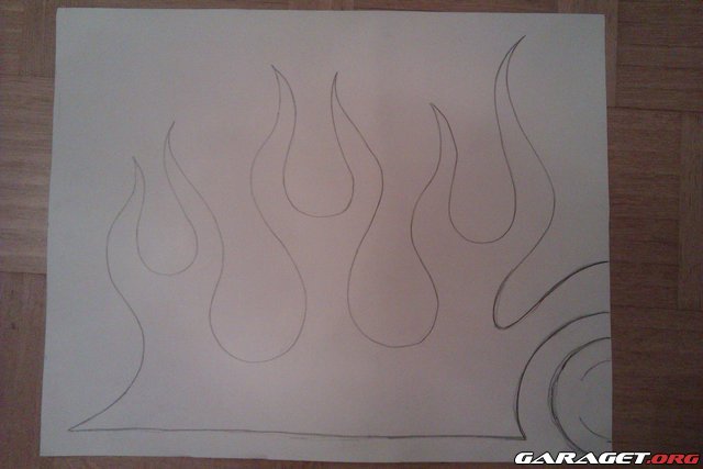

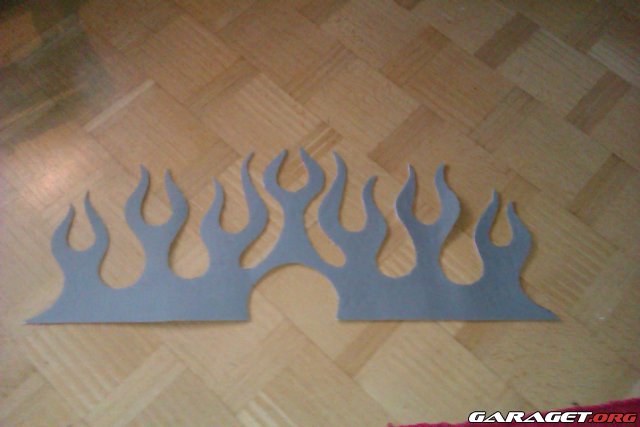

Plockade fram ett tjockt A2-papper.. Tjockt som pappret i en pizzakartong, typ.. Sen blev det att designa lite flames.. Tänkte att jag gör bara ena halvan, åsså vänder jag på allt å kopierar flammorna på ett till papper så det blir spegelvänt..
https://www1.garaget.org/gallery/images/105/104682/104682-efb80ff092ed9b5b79ac8d775423b02d.jpg
Andra halvan spegelvänd och ihoptejpad med den första.. Provutlagd på den bakre golvluckan..

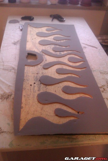

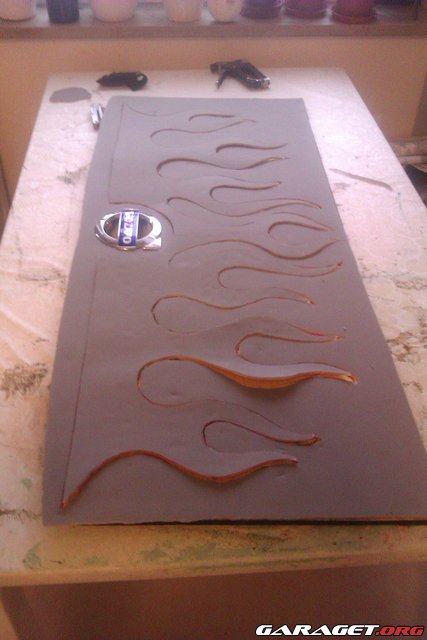

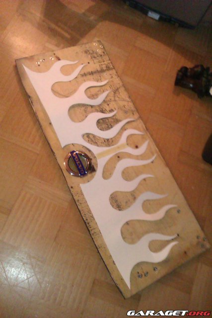

Pappersmallen klädd med "saab-tak", alltså ett 5mm tunnt skumplastskikt med textil på ena sidan..
https://www1.garaget.org/gallery/images/105/104682/104682-1fc3a8d897b1a8ea9d08e795be489c20.jpg
Flammorna ritade på skivan..
https://www1.garaget.org/gallery/images/105/104682/104682-a6342103dab51af6f0c2e73c312093c4.jpg
Saab-tak på skivan förutom där flammorna ska vara..
https://www1.garaget.org/gallery/images/105/104682/104682-fdad0b9e8fa001c8f7a4f789d81b5404.jpg
Lagt på plats bara för att kolla passformen.. Blir skitbra! Men längre än så här kom jag inte, då jag upptäckte att jag fått fel tyg!! Så nu blir det att ringa, returnera å hålla på.. sad
https://www1.garaget.org/gallery/images/105/104682/104682-05f649f1d5433e62c1270f64ae56a5c7.jpg

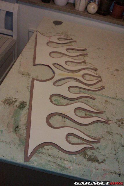

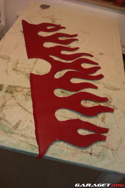

Limmade lite rött skinn på flammorna.. Klippte ca 1½ cm runt kanterna sen, å jackade upp i rundningarna.
Imorgon blå-limmar jag kanterna, så har jag nåt att göra i morgon innan frukost OCH när jag kommer hem.. Man har det inte roligare än man gör på sig.. wink
Baksidan
https://www1.garaget.org/gallery/images/105/104682/104682-845900a53012f458c00bf1a9e997cc1e.jpg
Framsidan
https://www1.garaget.org/gallery/images/105/104682/104682-ae81a3b625e5a656822a8606dcf8e609.jpg

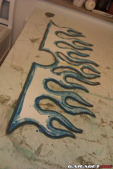

Japp.. Å nu är blålimmet lagt.. wink
Hem å trycka till kanterna i eftermiddag.. cool
https://www1.garaget.org/gallery/images/105/104682/104682-9f78c6f3c538aa4e174b61b5ebdf51d8.jpg
