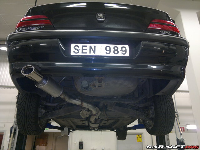

Så vart det smile
https://www1.garaget.org/gallery/images/112/111109/111109-cab7a09d94bd4acc05c31fda6123cd0f.jpg
https://www1.garaget.org/gallery/images/112/111109/111109-027d48f7e36dec3158190034b649f3c8.jpg

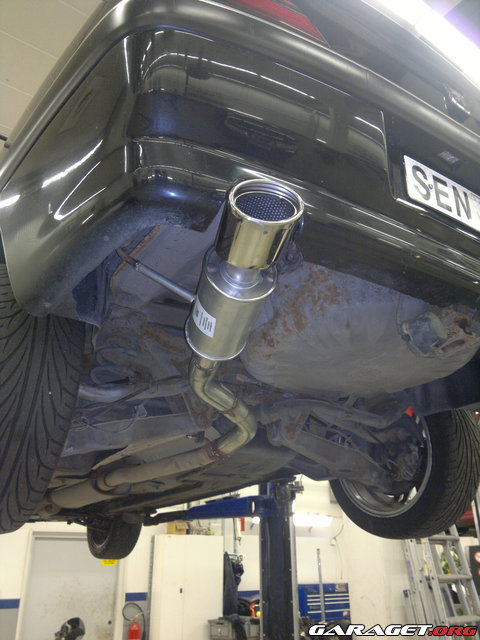

Men inom en snar framtid blir det dubbla utblås smile Vad tycker ni om det?

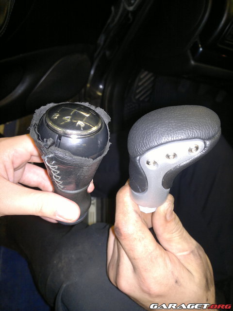

Ja det vart jätte bra, behöver ju faktiskt inte vara så dyra grejer för att det ska bli bättre.. Tror den var ifrån biltema. Och den var faktiskt jätte skön att hålla i.
Har en ny original ratt liggande oxå som ska dit så småningom. Den är inte så sliten ännu :-P

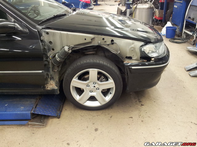

Har ju planer på att lacka om bilen till våren/sommaren.
Har snackat med en kille som ska göra det för en billig peng (jaa jag vet att det kan bli skit resultat när det är utan kvitto) för hon är så jävla risig i lacken och massa små bucklor och förrförra ägaren vet jag inte vad han gjorde med den. Repor på de mest underliga ställen.
Gissar att någon gått med nyckel på den hmm och sen såg det ut som han kört på något för det var ett stort jack i huven. Så jag känner att det kan inte bli sämre tongue
https://www1.garaget.org/gallery/images/112/111109/111109-994e53b8cb9722c2f04dc69d7685539d.jpg
Lackeraren sa dock att det var lite rost på framskärmarna och på undersidan av huven som han helst ville att vi skulle försöka fixa. Har letat lite efter nya skärmar och huv men det kostar ju skjortan eftersom dom måste vara i så pass bra skick. Så jag bestämde mig för att försöka fixa den rost som finns och se hur det klarar vintern, går det åt helvete så köper jag nya för lackeringen. Funkar det så vet man ju hur man ska göra och tjänat x-antal tusenlappar smile

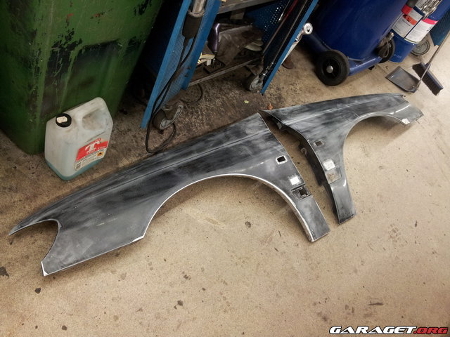

https://www1.garaget.org/gallery/images/112/111109/111109-4849344acdbd9578cdbf6359980af77d.jpg
726 Inlägg
11 november 2012

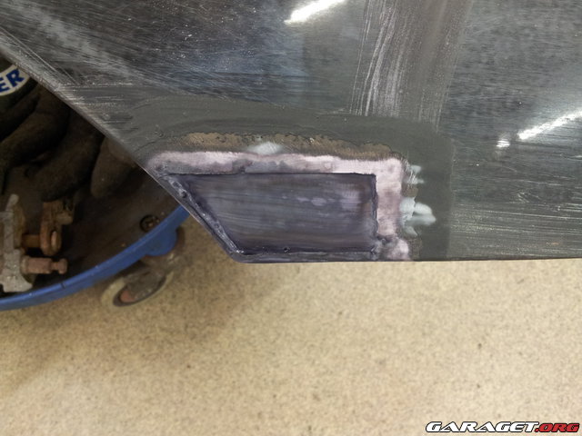

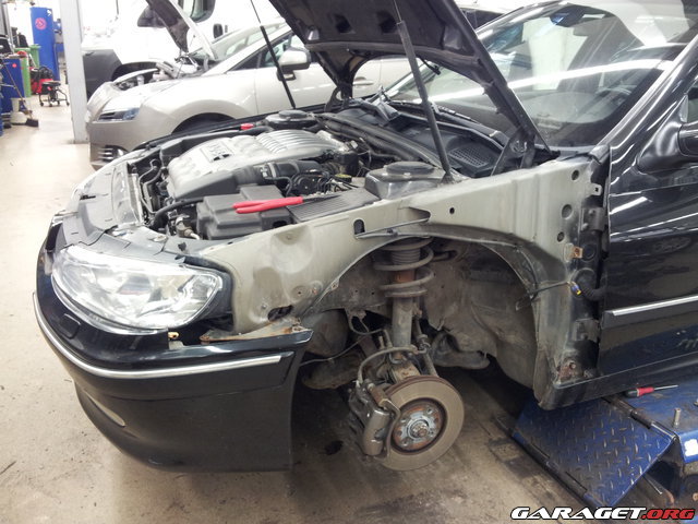

Uppruggade, höger skärm var det så mycket rost på ett ställe så vi testade att kapa bort och svetsa dit en ny bit.
https://www1.garaget.org/gallery/images/112/111109/111109-fe590aa59c6fe7714e0bc0283ff2e632.jpg
Före detta rost hål.... För övrigt på bilen så var det bara ytrost som tur va smile Slipade, zinksprayade, spacklade där det behövdes och sen på med färg tongue
https://www1.garaget.org/gallery/images/112/111109/111109-6c6108e08ee07f3d45d7d196285a2dbb.jpg
Inge proffs jobb direkt xD Men vadå man måste ju testa någon gång smile

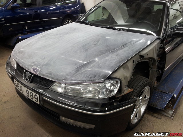

Tja tja!
Har inte varit så aktiv på senaste, har fått en ny familjemedlem som måste få uppmärksamheten tongue
Men här kommer några bilder på slipningen.

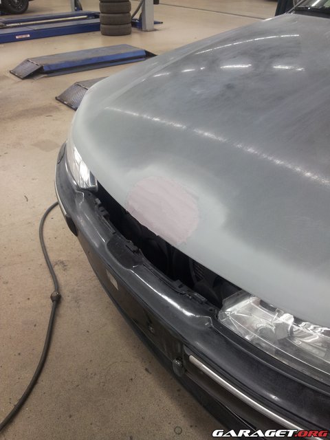

Längst fram var det det ett djupt jack som vi ska försöka spackla igen.
https://www1.garaget.org/gallery/images/112/111109/111109-f8bd31e44c741103398c91348f063970.jpg
Gissa om det högg i hjärtat när man drog sandpappret över huven :o

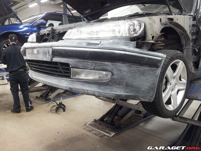

Passade på att slipa lite med fint papper på plasten oxå.
https://www1.garaget.org/gallery/images/112/111109/111109-e111f62743e54fd70ad04b4c38cd1a19.jpg
Fick bort små plutt repor men det spelar ingen roll för det kommer nya kjolar till våren.
Det var mest för att färgen ska fästa bättre.

Lite spackel på jacket
https://www1.garaget.org/gallery/images/112/111109/111109-4b02429f4d08279363d4e2dfcc105cf2.jpg
