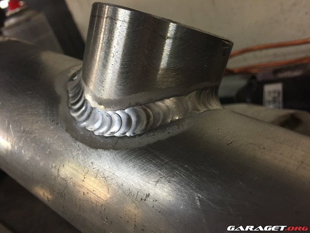

https://www1.garaget.org/gallery/images/53/52319/52319-181a8df30a8bb1ba0c28e61dce373b0a.jpg
Lite weldporn av kim

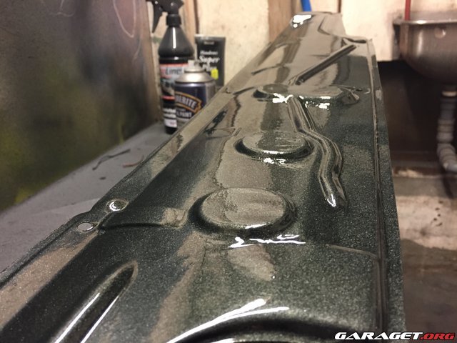

https://www1.garaget.org/gallery/images/53/52319/52319-8695d7312e1d6ec7079c72f02ce94c17.jpg
Torpedplåten nedslipad och lackad i orginalkulör
