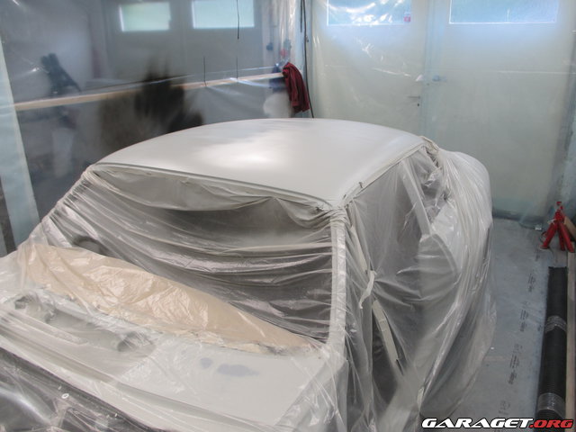

Dåså har man gnuggat av lite mera färg då...har nog hittat anledningen till föregående omlackeringen med.
Tydligen har någon gått loss och repat ner hela taket med en nyckel eller nåt.
Kom fram nu när jag slipade ner färgen där..
Hoppas vädret håller i sig i veckan nu så man kan slipa klart.

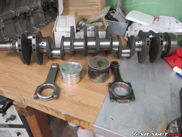

Jaha då var i allafall veven och stakarna klara. Var och hämtade hem prylarna veckan.
Måste nu riva den gamla 5,3L motorn så jag kan ta fodrena och topparna.
Cylinerborrning som ligger näst på agendan på motorn men tror inte att det händer före augusti...
Var tvungen att slänga upp gamla kolven och staken bredvid, är ju en viss skillnad
https://www1.garaget.org/gallery/images/127/126202/126202-dd1ae0df516454a02b9bdf9839a23fbd.jpg

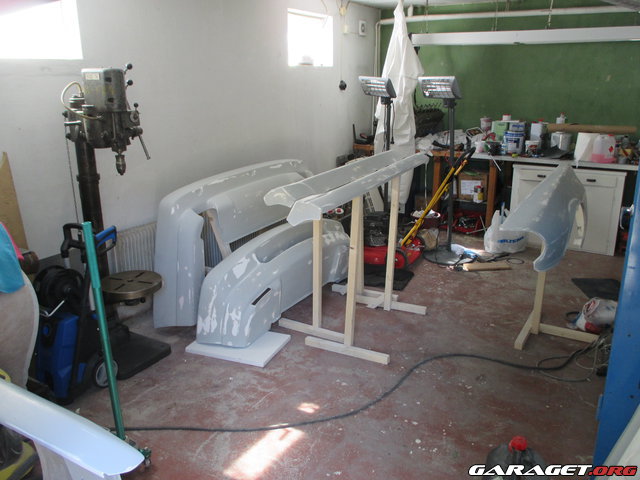

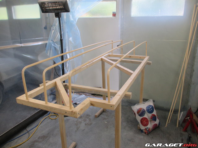

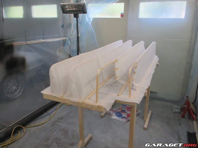

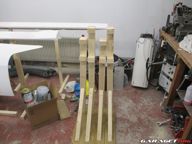

Idag gick det i snickeriets tecken...är ju tvungen att ha nåt och hänga/lägga alla bitar på.
Var förbi lokala bygghandlarn och köpte lite regel....
https://www1.garaget.org/gallery/images/127/126202/126202-4f46eb3ec997b8c1d4017779324dcee1.jpg

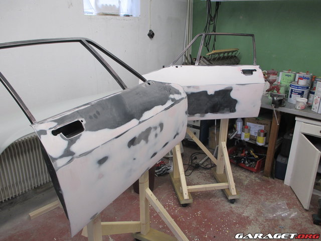

Stativ att hänga dörrarna på...
https://www1.garaget.org/gallery/images/127/126202/126202-93a67c8a9cd5fd28499f58c537d77d6b.jpg

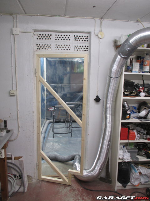

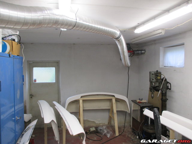

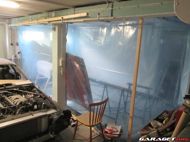

Då ska vi se här då....lackboxen klar. Bilen står inte i boxen...
https://www1.garaget.org/gallery/images/127/126202/126202-342c8ffc3095727cc9d48c94e1eaa1ad.jpg
Ventilation; svetsutsug, 160mm aluslang, fördelat ut till 2st 100mm slangar kopplade på 2st dräneringsrör.
Dörren ser lite skum ut men klädde den med filtermatta för tilluft in i boxen.
Funkar helt klockrent
https://www1.garaget.org/gallery/images/127/126202/126202-e505a8071e0235589a04b6ec85e681b6.jpg
https://www1.garaget.org/gallery/images/127/126202/126202-14249d6cf8c5900ebe62000514fdcd7e.jpg

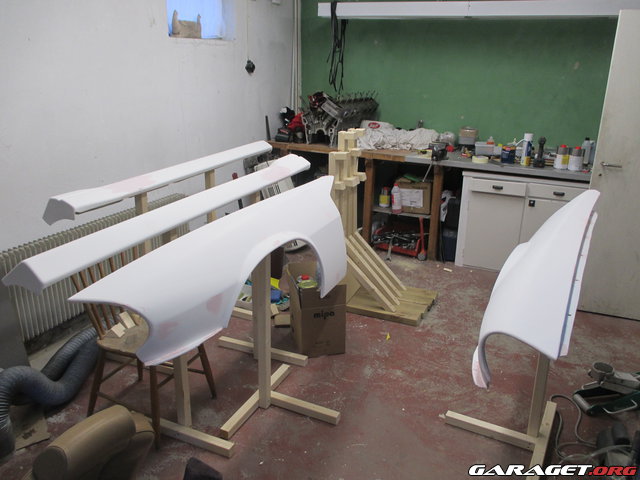

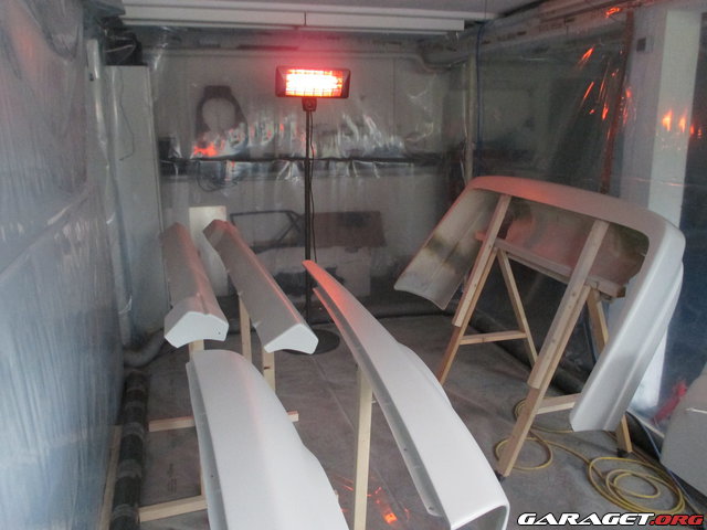

Första batchen har fått sig en omgång slipgrund
Har 2st infravärmare á 2000W i var ände av boxen för att skynda på torkningen
https://www1.garaget.org/gallery/images/127/126202/126202-dd41325fe3ca16d1a08bf3728dcc300e.jpg

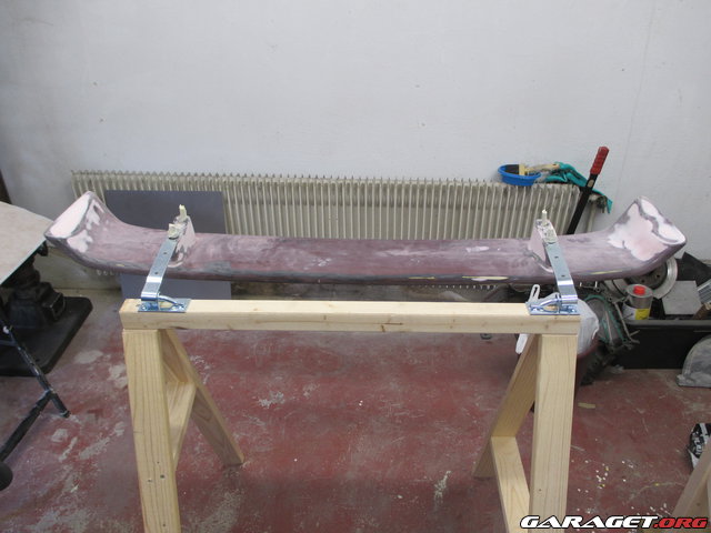

Funderade länge på fur fan jag skulle hänga upp bakvingen så man kan lacka båda sidorna...
Blev ett par gångjärn...
https://www1.garaget.org/gallery/images/127/126202/126202-641880ff060a59aa1e5ddd550e58544e.jpg

Är ju även lite småtrångt där inne så har satt möbeljhul på många av bockarna, mycket lättare att flytta runt på prylarna vart efter....
https://www1.garaget.org/gallery/images/127/126202/126202-4a909e2bd9130a18478e5b1ac8416114.jpg

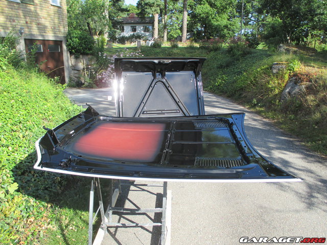

Började med att lacka insidan av huv och baklucka.
Bliv nästan riktigt bra, ytterst lätt apelsinlack, klarlacken var nog lite för simmig när jag la den....
Mattade ned huven igen, bakluckan polerar jag (någon gång)
Här ligger dom ute i solen på härdning
https://www1.garaget.org/gallery/images/127/126202/126202-52f4e6cbae82a3b18bdfbc8366fcffa1.jpg
