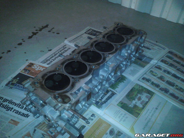

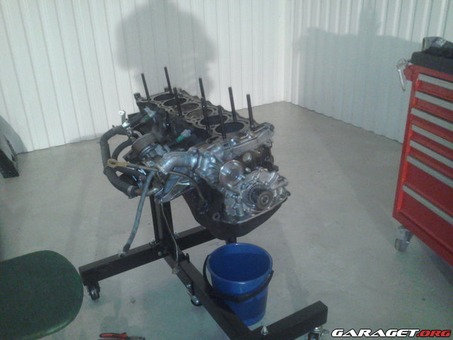

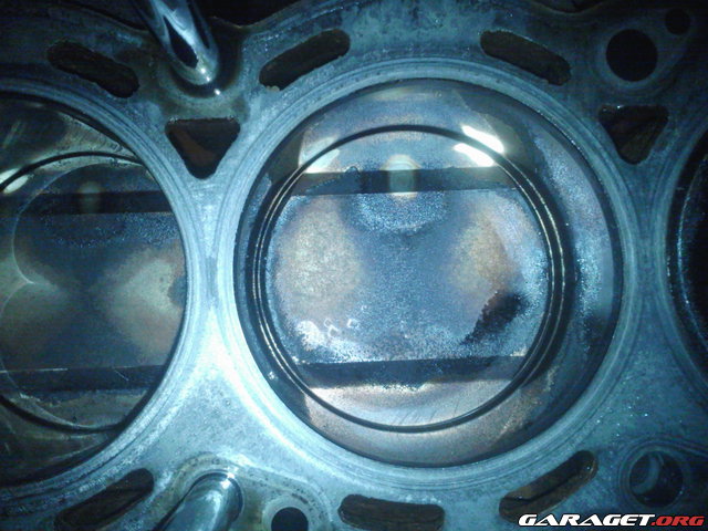

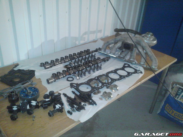

Hade lite tid över idag så rev av toppen, och tro det eller ej men alla ventiler var hela?!?!?. Skitsamma är väl bara bra för ska ändå byta ut alla packningar i motorn och porta toppen osv men ändå ganska fränt big_smile Hade ju tänkt o bara slänga på en ny rem och prova starta den innan men blev inte av för motorn läckte lite här och där ändå!
lite bilder:
https://www1.garaget.org/gallery/images/101/100444/100444-8778fe8a4c75641cedcd5384bcc7eb58.jpg
Jävlar vad spel det var på kolvarna, ser helt ovala ut också big_smile
https://www1.garaget.org/gallery/images/101/100444/100444-6eb90e89f98788dd5700b47932808411.jpg
Här har jag fyllt ut rummen och det är helt tätt (?) big_smile
https://www1.garaget.org/gallery/images/101/100444/100444-9a11eaaee0c941c445ba24271d654108.jpg
Lite halvt ordning skare va iallafall wink
https://www1.garaget.org/gallery/images/101/100444/100444-2abab63df14af76f09f167d168e7ae3b.jpg

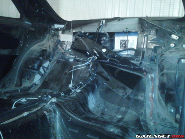

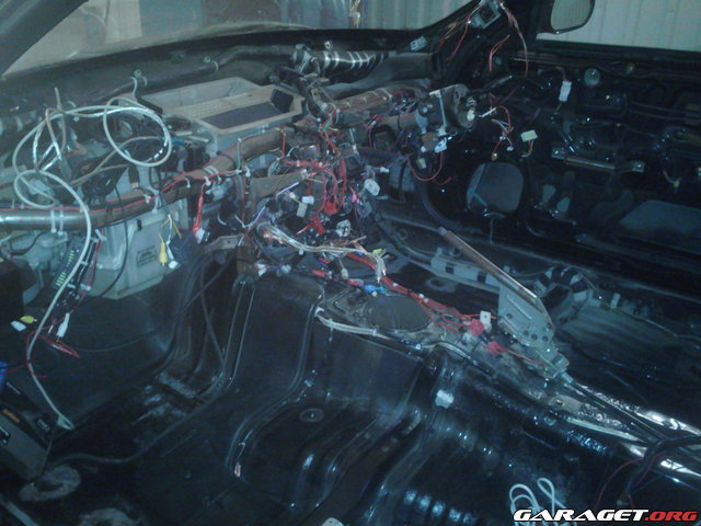

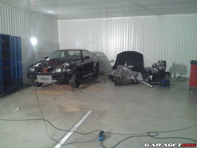

Tog nån timme i garaget och har inte fått nå grejer till motorn så plockade ur all inredning istället, tog bort massor av onödiga kablar och skit som förra ägaren monterat till bildskärmar, högtalare osvosv.
Ledsen om ni tycker det är dåliga bilder ska fixa fram en riktig kamera någon gång haha smile
https://www1.garaget.org/gallery/images/101/100444/100444-05786c11920662c2a79ba47f721169b0.jpg
https://www1.garaget.org/gallery/images/101/100444/100444-a51c84c09dfd0f3d326493b3f29c7a5e.jpg
Lilla hörnan med "skrot" wink

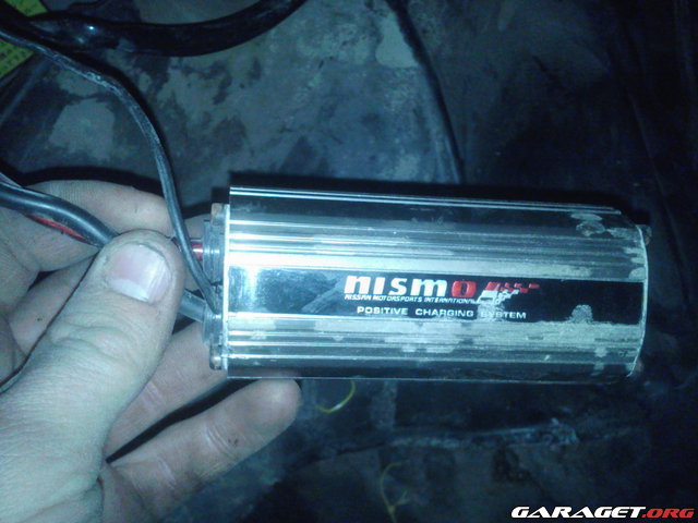

och det visste jag inte vad det var, googlade och hitta att det är nått som stabiliserar volten(?) sitter endast mellan + och - på batteriet. Någon som vet om det är värt att ha eller bara kasta? Låter skit i mina öron men har ju haft fel förrut så smile

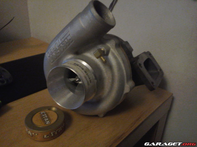

Nya snurran som ska på också precision 6076

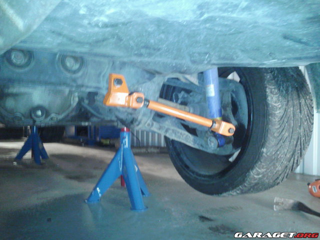

Plockade bort hicasen idag och satte dit driftworks stag, var lite trix att få ur gamla bussningen men allt går med lite våld och vaselin wink Här är en skitdålig bild på det måste verkligen ta och köpa en riktig kamera men pengarna måste ju först gå till bilen smile
https://www1.garaget.org/gallery/images/101/100444/100444-d7b3c2604044c9528c8034be3ef977a5.jpg

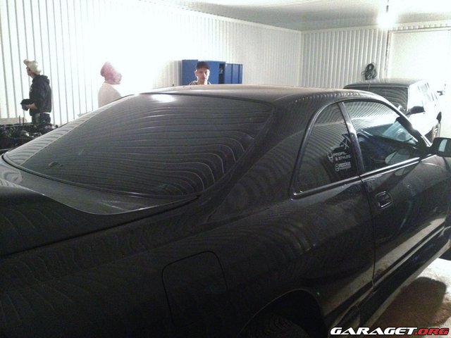

Tonat bakrutorna + takluckan idag, gjort av DG solfilm vart väldigt bra! smile Många losta i bakgrunden också wink

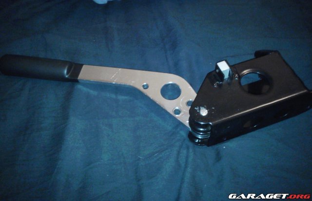

Har fått hem den viktigaste detaljen nu! smile Ska bara vändas och sen fixa lite rör osv sen ut och åka brett smile
Kommer ha orginal handbroms kvar också, någon som har erfarenheter med hydraulisk handbroms + regbesiktning och med orginal installerad också, borde ju inte vara något problem???
https://www1.garaget.org/gallery/images/101/100444/100444-e31b834987ac5c318de5287ce0e17ef4.jpg
