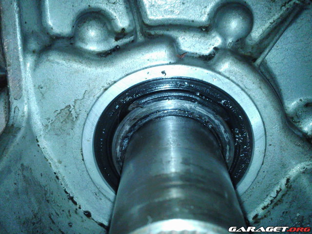

Var i garaget och skruvade lite idag, och det var nog ganska bra att jag plockade isär motorn för jag förstår varför den läckte olja. packboxarna runt vevaxeln är helt vikta på vissa ställen. Förstår inte hur han kunde sätta ihop det och hoppas på att det skulle gå, bilen har ju tror allt gått max 200 mil efter det stoppades i lite roliga grejer i den.
Skulle ta bild men såklart tog batteriet slut smile Återkommer nogmed det imorgon eller i övermorgon!
Götterdämmerung
451 Inlägg
30 november 2012
hoppsan ja så kan det gå om man har för bråttom med allt smile

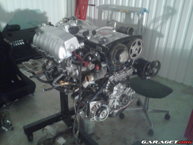

Här är en bild på hur packboxen på ena sidan såg ut. kolla i toppen den är felvikt där:)

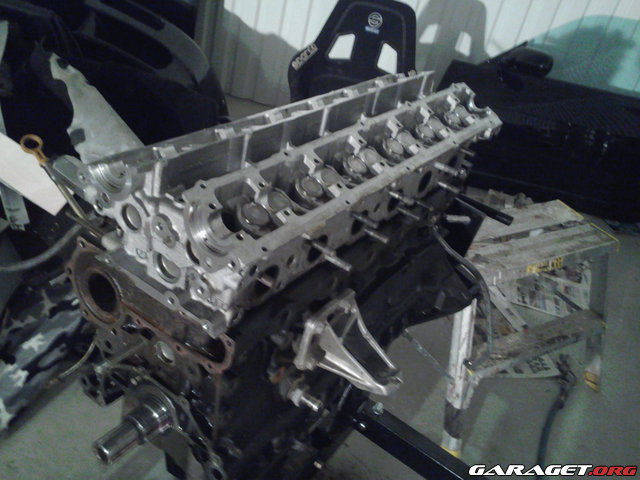

limmat topppackningen nu och smällde ihop den och började lufta lyftare, 12 klara och 12 kvar fy satan vad ont i händerna man får smile

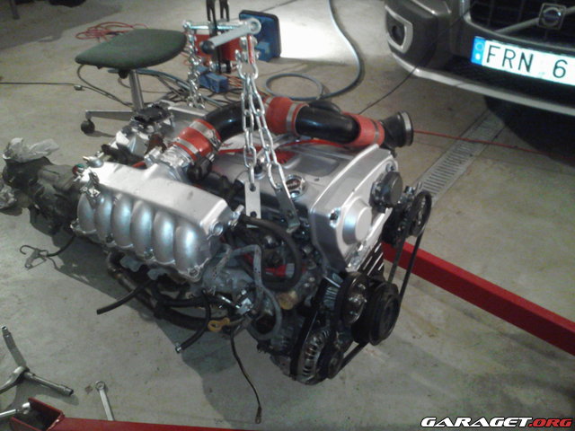

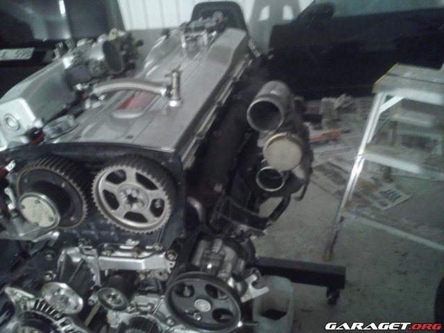

Håller på att sätta ihop motorn orginal nu! Inte det lättaste när jag inte har sett hur den ser ut orginal, har inte alla delar och att många slangar är utbytta, annars brukar man ju se vart dom har gått när dom suttit där i 20 år haha tongue Men det löser sig nog.
Kommer inte vara orginal för evigt om ni tror det, i vår åker allt annat på igen!
https://www1.garaget.org/gallery/images/101/100444/100444-43468ea6c8ce5973bf6386b7c4b9b579.jpg

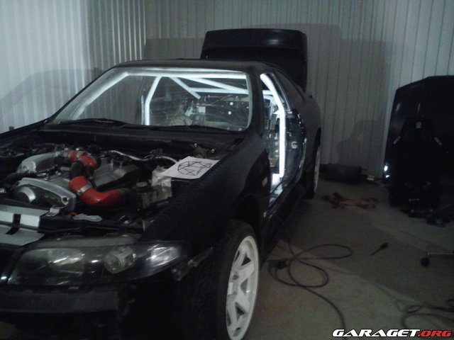

Imorgon åker moroten i om det går som planerat! Blir inte uppstart än dock det får vänta tills jag får i buren och får klar inredningen osv!

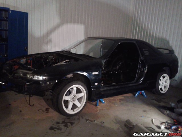

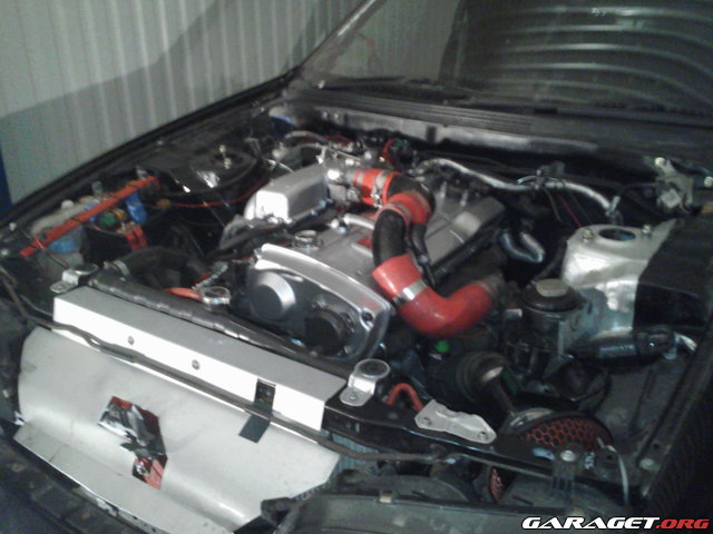

Nu sitter motorn i, Måste nog dock byta ut dom röda tryckslangarna..
https://www1.garaget.org/gallery/images/101/100444/100444-1d88c03b15e6c9c805fd88845638b73d.jpg
Senast redigerat av Selleen (6 januari 2013)
531 Inlägg
6 januari 2013
Ska bli kul att höra vad det blev för effekt sen smile

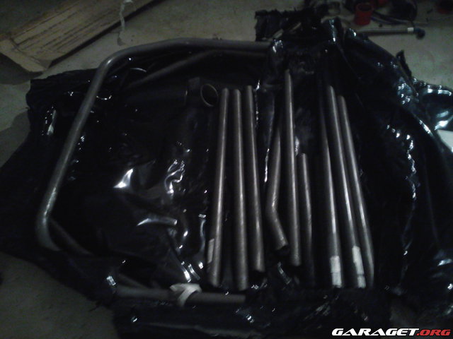

Buren hemma nu, lite klent med tid just nu bara men nästa vecka sätter igång o sätta ihop den smile
https://www1.garaget.org/gallery/images/101/100444/100444-1194cf30997e78b2ebd4bec104efddb6.jpg
7 283 Inlägg
16 januari 2013
Fy fan vilken tur du hade med toppen! yikes

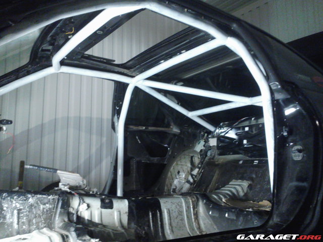

Bild från igår, kapade ur främre stagen osv idag. Blir en del mer jobb än väntat pga takluckan så allt blir annorlunda. Men vad gör man inte för att ha en taklucka på sommaren wink Asfaltsmattorn var inte tänkt att ta ur först men blev så ändå då en polare gjorde det! riktigt schysst! big_smile

Fått ihop lite mer grejer!!
https://www1.garaget.org/gallery/images/101/100444/100444-ca2f3b7d85ea9b2541b5ec87808449a6.jpg
Är ganska så nybörjare på svetsning men den här svetsen lär ju duga? Tar gärna emot tips.
Dock var plattorna i golvet mycket svårare att svetsa för så jävla smal plåt big_smile

Selleen skrev:
http://www1.garaget.org/gallery/images/ … a9f912.jpg
http://www1.garaget.org/gallery/images/ … 8449a6.jpg
jobbar som svetsare och kan säga att det är risk att de kommer spricka där.. hmm smältdiken så de står härliga till... tyvärr hmm kör lite långsammare när du svetsar så kan de gå bra smile
360 Inlägg
27 januari 2013
Nomenia skrev:
Okej, som längst ner på svetsen där gick det lite långsammare? Kanske får skicka någon annan på uppdraget wink
ÖstersundsGatbilar
1 570 Inlägg
27 januari 2013
Selleen skrev:
Nomenia skrev:
du kan ju lägga 2 strängar till lite varmare och lite långsammare så går de bra ska du se wink

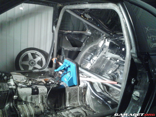

Målade första lagret färg på buren idag smile trångtttttt
https://www1.garaget.org/gallery/images/101/100444/100444-bc1c25adacb39d8ddb70341abdab1382.jpg
https://www1.garaget.org/gallery/images/101/100444/100444-0b42c8bff768bb8fefa40cb41c273923.jpg
539 Inlägg
14 februari 2013
Inga kryss i dörrarna?
