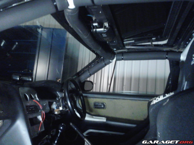

Är verkligen dem bakåt strävorna godkända ?
Buren skall byggas mellan främre o bakre fjädertor ser ut som du passerat bakre turnets infästning en bra bit
Annars ser det kanon ut
Buren är från
http://www.customcages.co.uk/homepage
Bakåtsträvorna sitter fast i fjädertornen precis i hålet, ett rör påsvetsat på fjädertornet
Är väl bilden som luras!
Såhär är dom fästa
http://i48.tinypic.com/25evdjm.jpg
Senast redigerat av Selleen (15 februari 2013)

https://www1.garaget.org/gallery/images/101/100444/100444-e184b3cb088776bd3dcb4047e1772793.jpg
Målat golvet, satt i instrumentbrädan och satt i stolarna. Blir lagom sugen på att köra nu smile

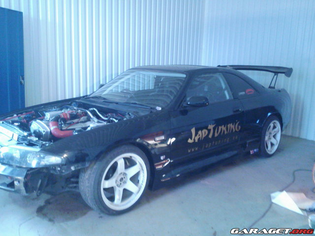

Vart första provturen efter lite småfel! Gick väldigt bra o riktigt skön känsla!!!
Vingen ställdes bara på bakluckan för o se hur det kommer se ut wink Slänga på riktiga coilovers o sänka den lite mer bak sen blir det väldigt najs smile

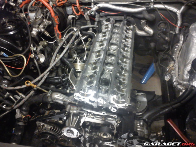

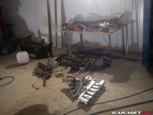

Plockat isär lite grejer igen, tomeikammar + drev, oljekyl och lite gott påväg hem!
https://www1.garaget.org/gallery/images/101/100444/100444-0d94a92eae732f983e892561d81a6f23.jpg
Lite saker som ska dit sen som grenrör, insug, styrsystem och massa smågrejer, även gamla originalgrejer!
https://www1.garaget.org/gallery/images/101/100444/100444-8687e3b40e54debd20ec402d7e4bfcb2.jpg

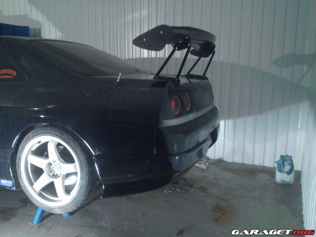

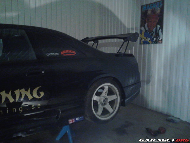

Monterad coiloversen idag, läpparna på bakkjolen och satt fast vingen. Antennen ska bort också smile Blir riktigt fett eller hur? wink
https://www1.garaget.org/gallery/images/101/100444/100444-90cd853568dca4be57357a41e59db91c.jpg
https://www1.garaget.org/gallery/images/101/100444/100444-c2f4a8c09c8026b2b8b53b8b78fe010b.jpg
922 Inlägg
24 mars 2013
Sitter inte bältes staget lite väl högt ?  Vingeln på bälter ser inte jätte bra ut
Bilden som ljuger ?

360 Inlägg
24 mars 2013
#59
Bilden som ljuger ?
Jo bilden ljuger lite, men ja staget sitter över lite över, men om man säger att man sitter där så är det kanske 5 grader uppåt max.
Fick den här bilden men.
http://i47.tinypic.com/15zl7h3.jpg
Har tänkt på det många gånger o kommit fram till i värsta fall får jag svetsa ett bältesstag mellan huvudbågen. Men ska inte ha den godkänd heller så och så lite som skiljer!
Och staget är svetsat enligt ritningarna och det ska inte sitta längre ner tydligen wink
Senast redigerat av Selleen (24 mars 2013)

24 mars 2013
#60
Bilden som ljuger ?
ok  klarar du dig inom dom 10 grader så  är det juh helt okej  såg värre ut än det på bilden men ljuger nog lite
ser kanon ut i övrigt
