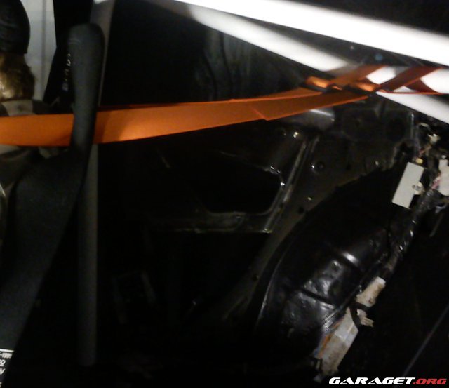

Sitter inte bältes staget lite väl högt ?  Vingeln på bälter ser inte jätte bra ut
Bilden som ljuger ?
Jo bilden ljuger lite, men ja staget sitter över lite över, men om man säger att man sitter där så är det kanske 5 grader uppåt max.
Fick den här bilden men.
http://i47.tinypic.com/15zl7h3.jpg
Har tänkt på det många gånger o kommit fram till i värsta fall får jag svetsa ett bältesstag mellan huvudbågen. Men ska inte ha den godkänd heller så och så lite som skiljer!
Och staget är svetsat enligt ritningarna och det ska inte sitta längre ner tydligen wink
ok  klarar du dig inom dom 10 grader så  är det juh helt okej  såg värre ut än det på bilden men ljuger nog lite
ser kanon ut i övrigt
Jo får se annars blir det att svetsa lite fler stag wink

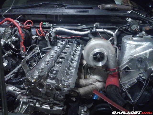

Turbon åkte på idag, håller på svetsar ihop downpipen o pusslar ihop oljeretur osv

Även en bild på lutningen på bältet som påpekades innan. Det här blir helt tycker jag iaf! smile

Nu ser bältets lutning kanon ut juh
Va nog bilden som ljög innan

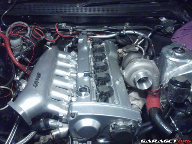

Fick hem kammarna idag, så satte ihop lite grejer, monterade även fästen osv o drog slangarna till oljekylaren. Här är en bild, fast insuget satte jag bara dit för att få bild på de wink

Snyggt som fan vad för kammar och hur mycket lyft är det på dom?

tackar!, Tomei poncams 256 grader o 8.5 i lyft smile

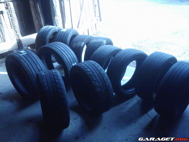

Fixat en del däck nu, detta + 8 till, kommer mer snart wink

Ja får hoppas de, har 10 däck till påväg så det räcker nog wink
