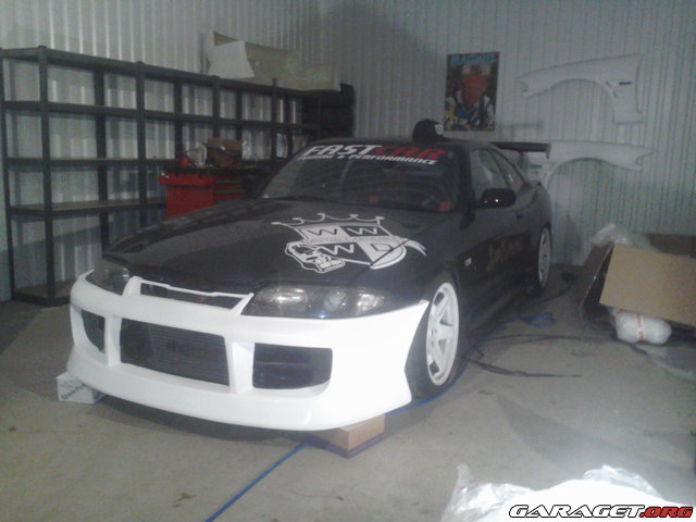

#99
Bilen avställt nu så nu börjar bygget, får se hur mycket det spårar ur! wink
Den kommer få ett helt nytt utseende med kjolar, breddare osv, även soppa system kommer byggas om med fuel cell osv med e85! Även mycket styrvinkel kommer byggas för driftingen.
Samt få bukt på ventilflytet!
360 Inlägg
22 november 2013
#100
Dålig bild som visar en del vad som kommer hända i vinter wink
https://www1.garaget.org/gallery/images/101/100444/100444-093adc84e31cbbd5335a7cd866c340da.jpg
