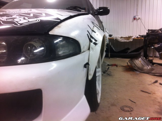

Har höjt upp huven och håller på att passa in plasten, tyvärr en del som måste justeras wink Men billigt vare haha big_smile
https://www1.garaget.org/gallery/images/101/100444/100444-64e50d1ec7d88b89e31e4488f5a6b8eb.jpg

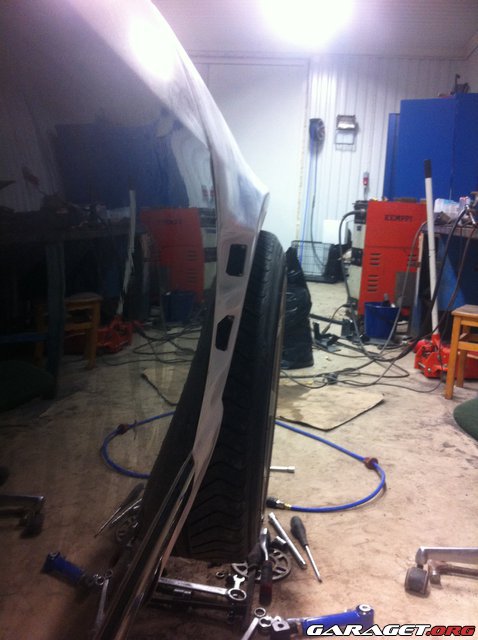

Håller på o passar in plasten, har ju gjort roligare saker om man säger så wink
https://www1.garaget.org/gallery/images/101/100444/100444-b8ab83e7d6b1d8a88618ee8449e120c8.jpg
Tror hjulen kommer behöva flyttas ut lite, skärmen ska sitta högre upp också men wink
https://www1.garaget.org/gallery/images/101/100444/100444-9a664693ab473686f89dea420087525b.jpg

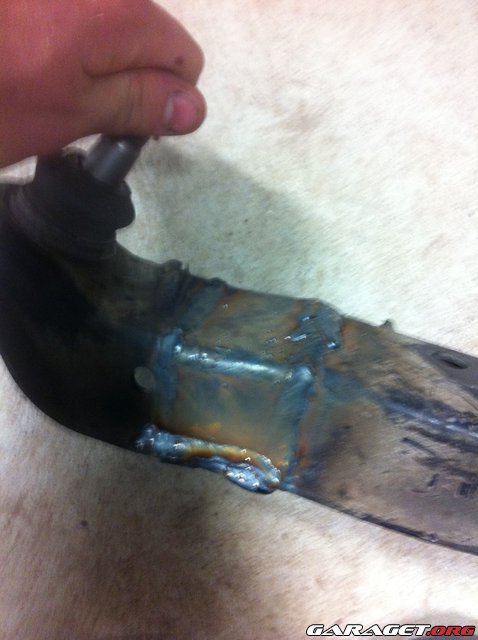

Förlängt undre bärarmen 45mm med 5mm järn, inte snyggaste men bör hålla smile

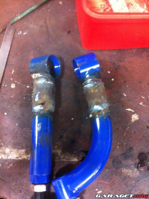

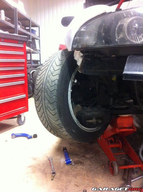

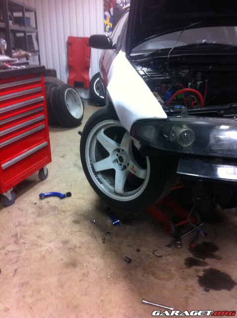

#139

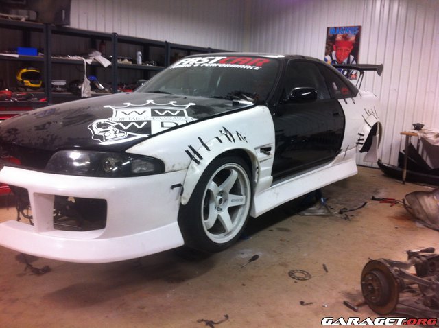

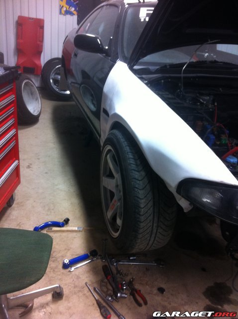

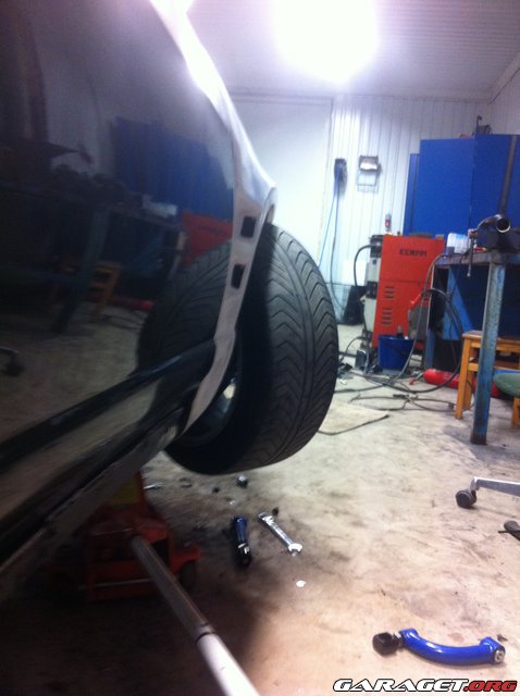

Vart en sväng till garaget idag, förlängde övre bärarmarna och svetsade om spindlarna en del
https://www1.garaget.org/gallery/images/101/100444/100444-1d86c2bbad144f203848c3ec5b35274b.jpg
Såhär långt kommer hjulet hamna med ET30 utan spacers och 25mm skärmbreddare! wink
https://www1.garaget.org/gallery/images/101/100444/100444-e10b4eb90f8b12b183da6d059ac347c6.jpg
https://www1.garaget.org/gallery/images/101/100444/100444-12ff5d76a93ad71247aeb3be158a11ac.jpg
Har bara gjort klart ena sidan med styrvinkelgrejerna, men antar att det kommer bli ungefär såhär mycket vinkel sen börjar däcken ta i wink

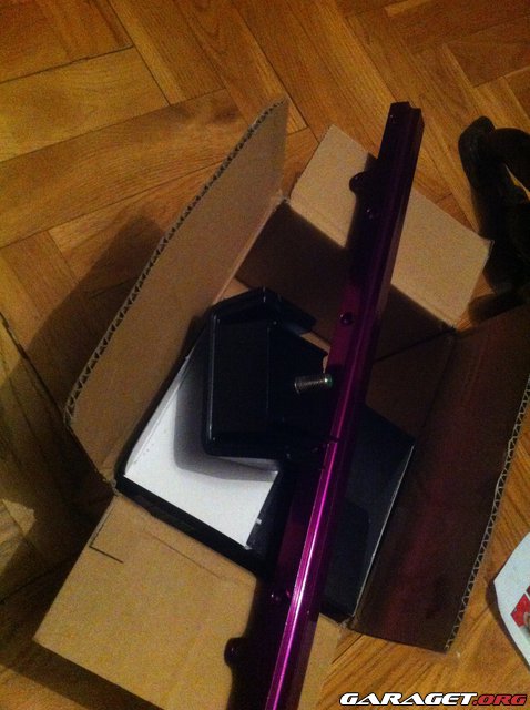

https://www1.garaget.org/gallery/images/101/100444/100444-52ca234c662b4f564de8b7affaf1fa88.jpg
fuel rail, motorfästen och växellådsfäste nismo hemma smile
