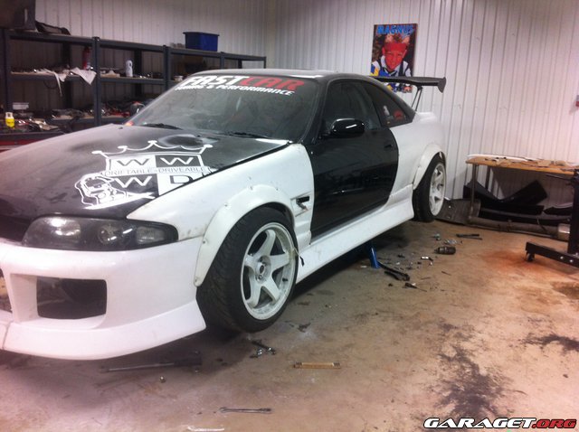

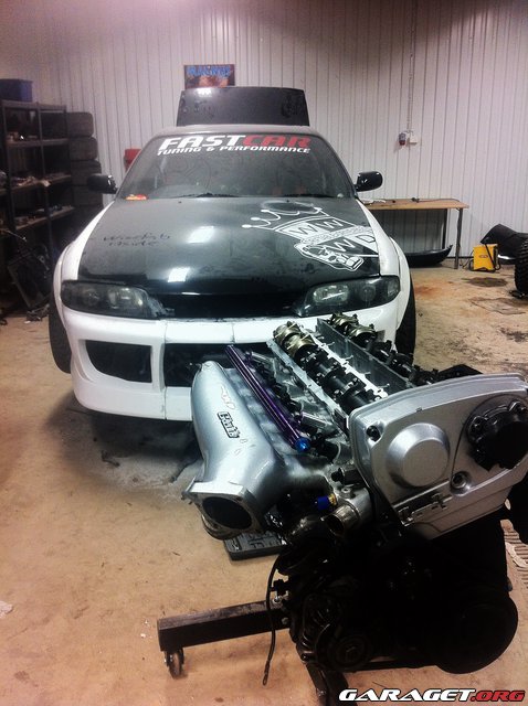

Väntar mest på grejer just nu så jag kan smälla ihop motorn, men var i garaget en sväng idag och monterade skärmar, den bakre inte fastsatt riktigt måste kapa lite wink
https://www1.garaget.org/gallery/images/101/100444/100444-a5300cf7c7a83dd40380bf2f818a7360.jpg

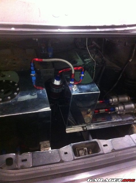

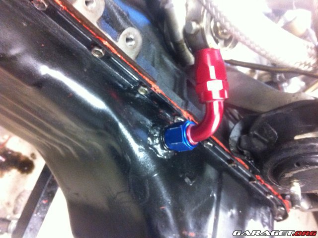

Svetsade dit en extra oljeretur i tråget från toppen också smile
https://www1.garaget.org/gallery/images/101/100444/100444-763a0a00bf586234d001f4e4dde24276.jpg

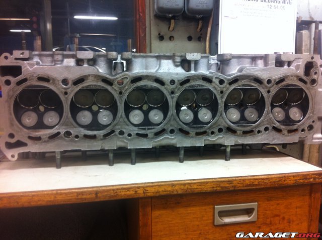

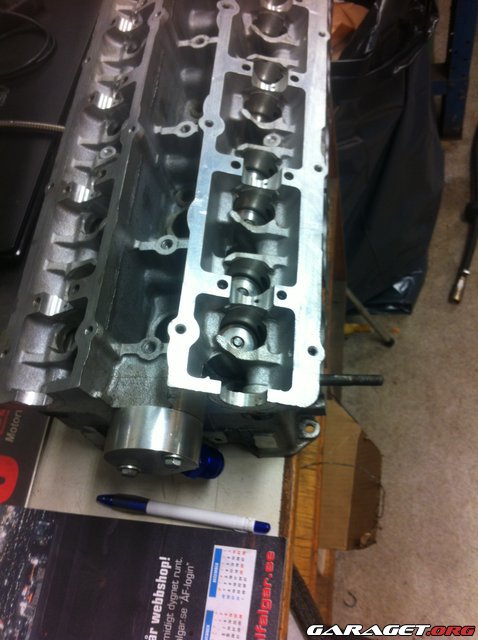

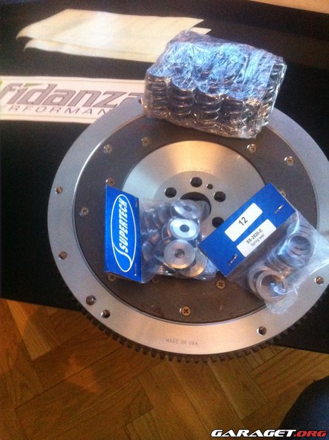

Fick ju ventilfjädrarna nu, så smällde i ventilerna i toppen, ser bra ut, är ju nyportad och frästa säten! Även fått dit oljereturen från toppen
https://www1.garaget.org/gallery/images/101/100444/100444-d18802a70ee783a12252b24c3a49b787.jpg
https://www1.garaget.org/gallery/images/101/100444/100444-bce8f67ca2f6518e21f61f570e968a0d.jpg

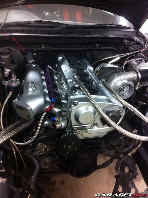

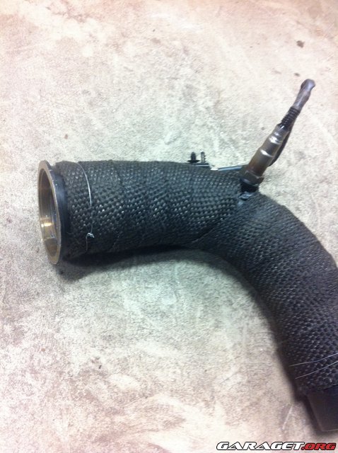

Börjar ju närma sig uppstart iallafall, mycket som måste byggas så tar lite tid, var i garaget igår och byggde downpipe o lite grejer smile
https://www1.garaget.org/gallery/images/101/100444/100444-69f99f1dc08c91cb5c20e47c6a2d48ae.jpg
https://www1.garaget.org/gallery/images/101/100444/100444-2eda360afac451f0d6140850a8d30ca8.jpg

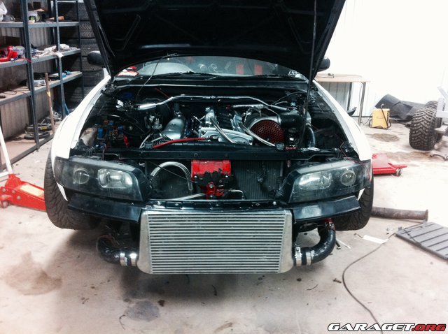

Monterade IC modell stor idag, fick byta ut den mot krockbalken helt nästan smile Monterade även vattenkylare,oljekylare och byggde om "balken" där ovanför vattenkylaren. Eftersom jag kapade bort den när jag tog ur motorn så gjorde jag så den är skruvad nu istället, skit smidigt att lyfta motorn när den och kylaren är borta! smile
Fixade även lite annat smått o gott så nu är en uppstart inte allt för långt bort!
https://www1.garaget.org/gallery/images/101/100444/100444-70425f037d363e22de1edadb8267d24b.jpg

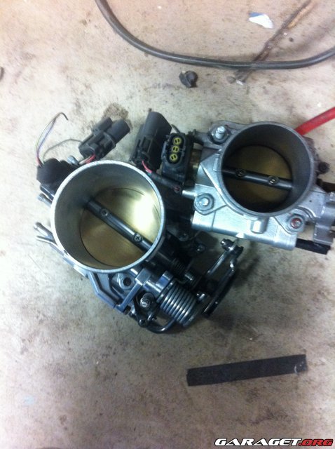

Bilen startad nu efter massa krångel med alla möjliga konstiga fel!
Jävlar vilken respons det är i den nu med nytt spjäll och lättare svänghjul!
bild på skillnaden på spjällen
https://www1.garaget.org/gallery/images/101/100444/100444-f06281f997109184b26d7c91c2d7f41d.jpg
