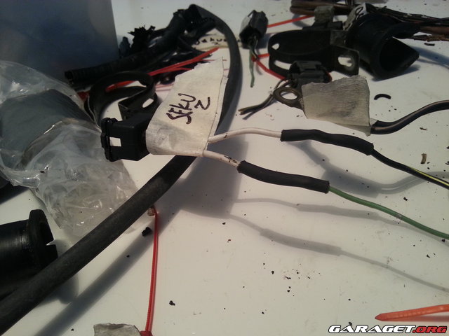

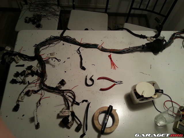

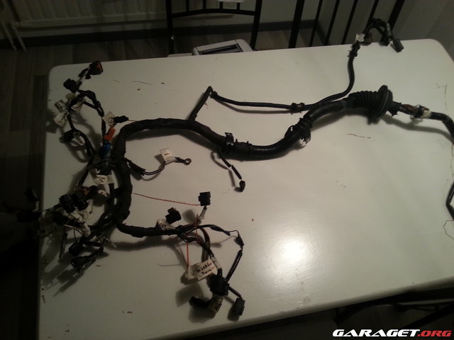

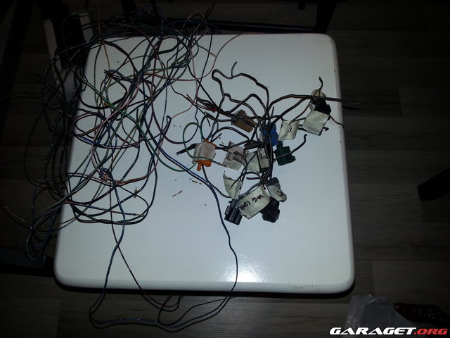

Gav mig på att rensa ur kabelhärvan på lite kontakter som inte kommer att användas!
https://www1.garaget.org/gallery/images/37/36512/36512-47f438ee223e58ea9bbb62a9298badf8.jpg
https://www1.garaget.org/gallery/images/37/36512/36512-e79a8b7b5e766e77ee921e088a12d58a.jpg
Här är en del utav det borttagna skrotet! smile

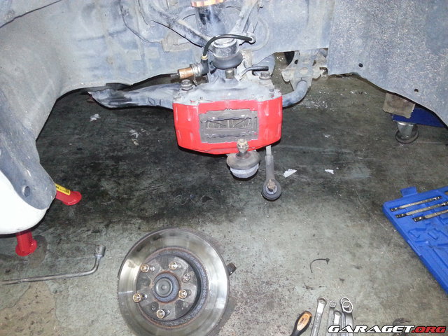

Spindlarna borttagna för att bli moddade för lite mer styrvinkel på skutan!smile
https://www1.garaget.org/gallery/images/37/36512/36512-81f943986c5df283c74944d0c0372d7f.jpg

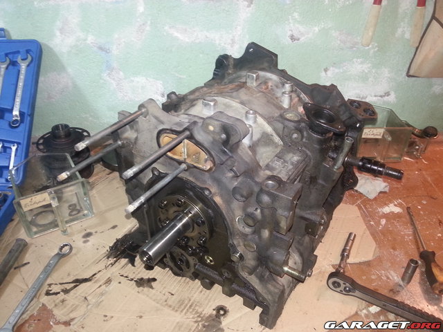

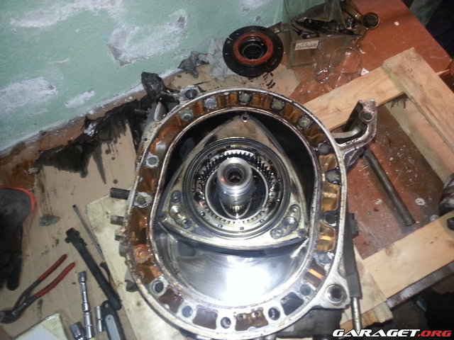

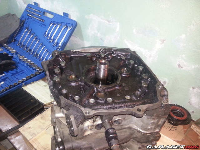

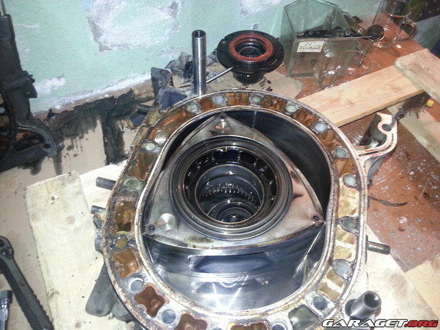

Nu har det varit väldigt dåligt med uppdate på sistone, fick ett ryck idag och rev isär maskin för att se hur skicket var på grejerna! smile
https://www1.garaget.org/gallery/images/37/36512/36512-f5b797f82b56cbcb0b51c8cfef1a8822.jpg
https://www1.garaget.org/gallery/images/37/36512/36512-141a5e9b87024a3e39367989b8c93996.jpg
https://www1.garaget.org/gallery/images/37/36512/36512-86997bc52791fb92de6fa5d6415b914d.jpg
https://www1.garaget.org/gallery/images/37/36512/36512-f359ca70849d1e19f049f5fdd0949e75.jpg

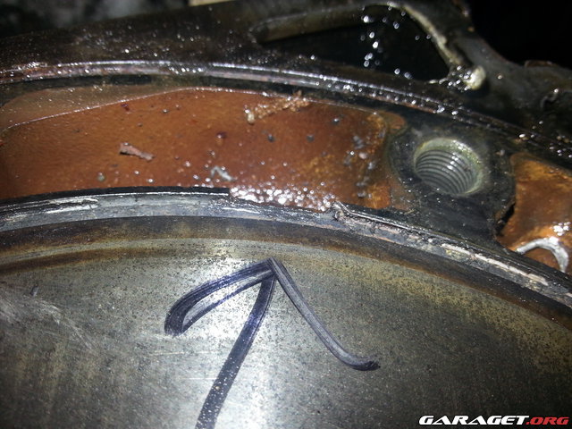

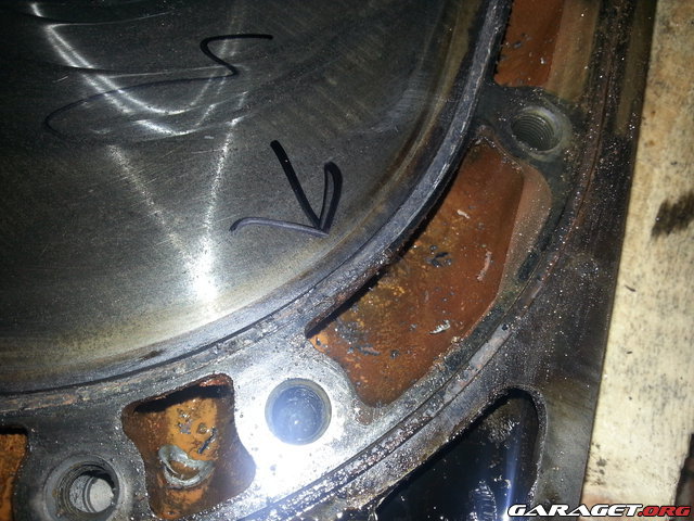

När vi gick igenom gavlarna så upptäckte vi att den främre gaveln var skadad så det får bli att jaga rätt på en ny sån..
https://www1.garaget.org/gallery/images/37/36512/36512-8014fbc980282848ff0551fb8f6d0988.jpg
https://www1.garaget.org/gallery/images/37/36512/36512-a75a0b169f9378fd2c6661159334381e.jpg

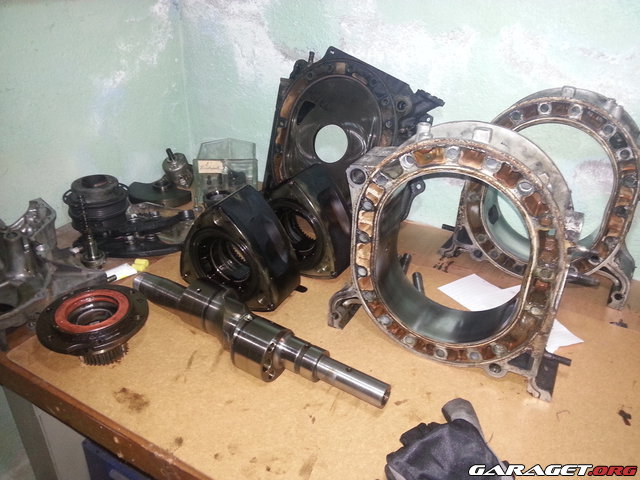

Det är inte alltför mycket prylar i en wankelmotor tycker jag smile
https://www1.garaget.org/gallery/images/37/36512/36512-23b20496cd782c0a7cc0d65e51583d03.jpg
det var allt för idag, mer uppdate kommer nästa helg då det blir åtminstone en garagekväll! smile

haha ja det där bordet med delar är ju betydligt mindre än med en standard 16v fyra.
Wankel är fina grejer smile
synd på gaveln dock..

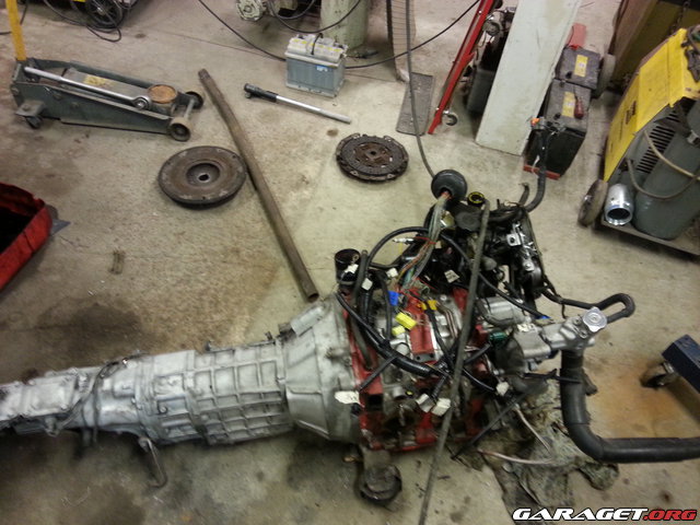

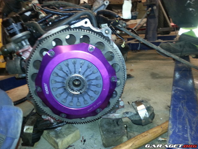

Fått tag på en hel singelkonverterad Rx7 med en motor som inte gått långt som jag kommer att stoppa i min bil och sedan bygga min motor längre fram.
Kopplingen monterad smile
https://www1.garaget.org/gallery/images/37/36512/36512-966a539ffebe2ba48d57291a529f4332.jpg
Motor och låda redo att lyftas i rätt bil !
https://www1.garaget.org/gallery/images/37/36512/36512-b8a7d36bf30b9df6e3cb22daac58d920.jpg

En Lasse-byggd motor ser det ut som!
758 Inlägg
25 februari 2013
Jepp...  Så det kan vara värt att kolla så allt är i ordning.
Men så där ser även "tony-byggda" ut..   Fast det finns bara en änsålänge tongue
62 Inlägg
25 februari 2013
Jag har då inte hittat nånting som ser lurt ut, komptestet såg bra ut som jag gjorde på den! Är det nånting speciellt jag bör kika efter på en motor lasse har byggt?
758 Inlägg
25 februari 2013
Vet inte om det är nått speciellt just med lasses,, Jag e skeptisk till allt jag inte gjort själv..
Men det jag märkt på min: Torrspruckna omp-ledningar där en var lagad med krympslang, Silikonrester på oljepickupen och ingen packning till termostathuset..
Kan ju vara så att det var OK med beställaren oxå..  En motorbyggare blir aldrig bättre än vad beställaren tillåter smile
