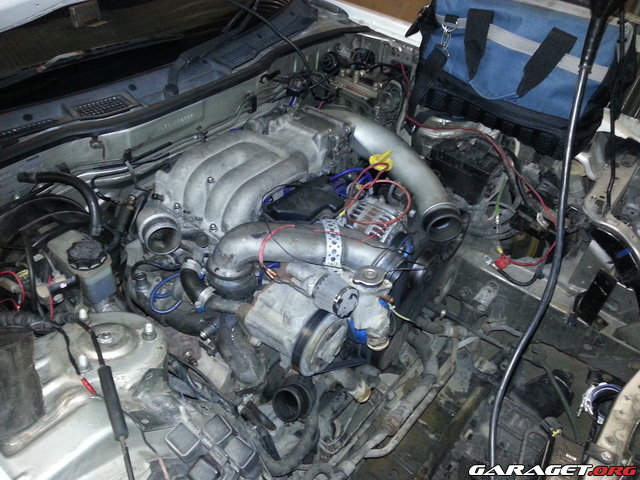

Bilen innan vintern! smile

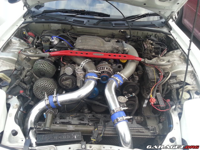

Såhär såg det ut under huven.

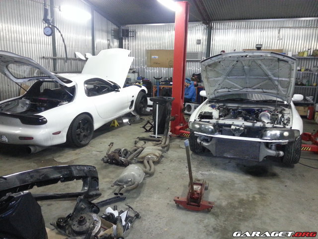

Bilen inställd i garaget tillsammans med Beelzes Skyline smile

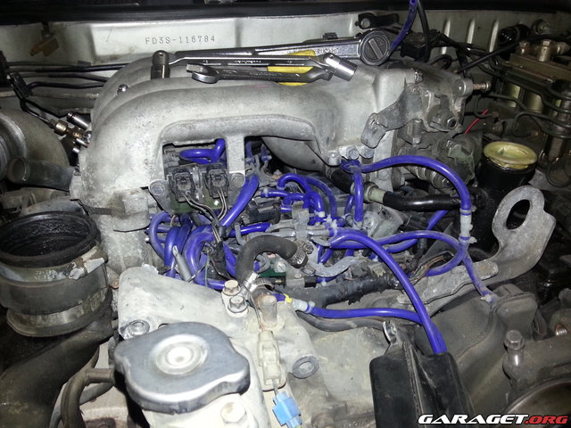

Turbobanditens GT45, kitet köpt utav Robzter! smile

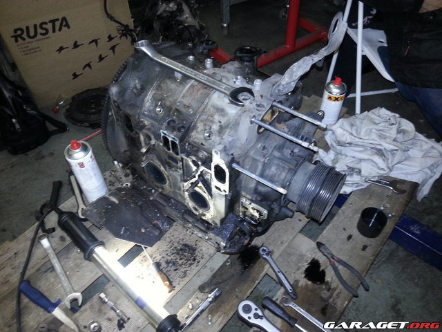

Lite bilder på lyftet och strippning utav motor! smile

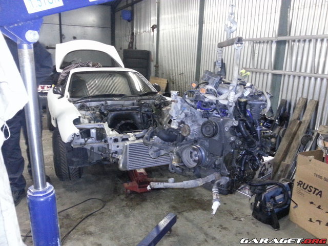

Råttboet under insuget ska bli skönt att slippa..
https://www1.garaget.org/gallery/images/37/36512/36512-8bf2d0977e0856c80e53eca7ab7ffc27.jpg
https://www1.garaget.org/gallery/images/37/36512/36512-bf87d43cabf62bc1de13c7444aa136ae.jpg
inte så stor när den är strippad tongue
