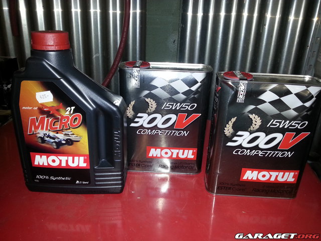

Ja det blir att köra premix smile då vet man att motorn får smörjning hela tiden smile

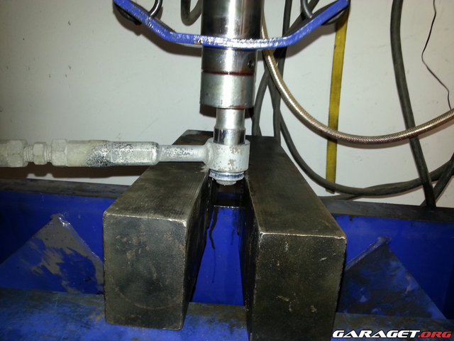

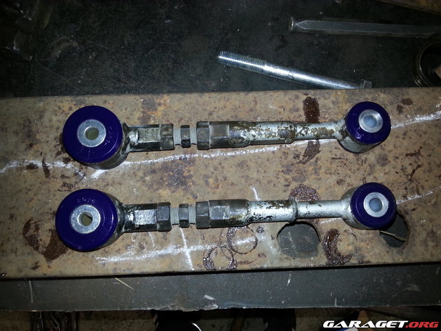

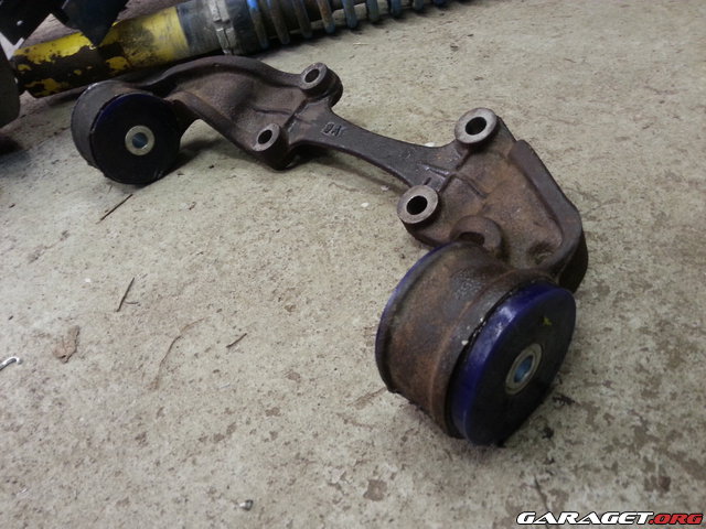

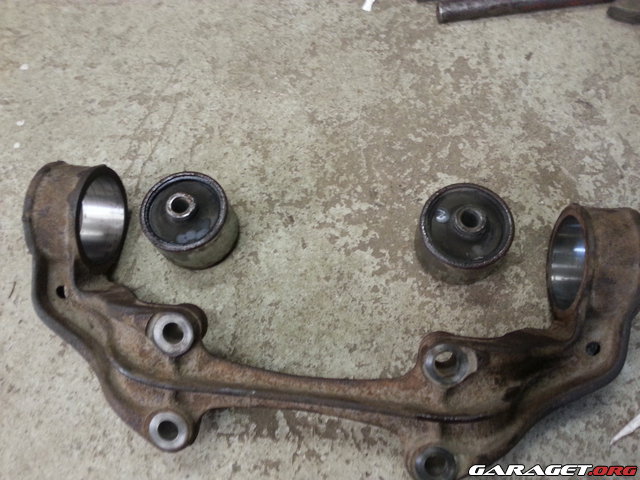

Har bytt lite bussningar i bakvagnen så slänger upp ett par bilder på det!
diffbussningar urpressade och utbytta mot nya Superpro bussningar!
https://www1.garaget.org/gallery/images/37/36512/36512-3b4aaf50ca49069b40fd919ef4703e55.jpg
https://www1.garaget.org/gallery/images/37/36512/36512-f9803bd0c424e09f578d3e5c5c72f24b.jpg

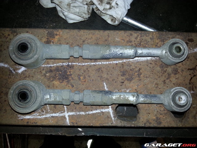

Toestagen.
https://www1.garaget.org/gallery/images/37/36512/36512-a0e3311e79fd1cbaa17147cfa0ac3f71.jpg
https://www1.garaget.org/gallery/images/37/36512/36512-010aeb56660424e631b812f43625a114.jpg

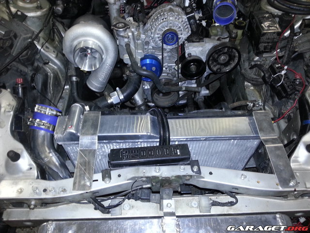

Monterade även turbo och grenrör i helgen, såhär ser det ut för tillfället!
https://www1.garaget.org/gallery/images/37/36512/36512-f5e7b97728b096552707c8c4743cd812.jpg
Väntar på paket ifrån staterna med fuelrail och spacers för toppmatade spridare, när jag fått hem det så blir det att bygga färdigt soppasystemet. Det tar sig sakta men säkert iallafall! smile

Om du inte har monterat tillbaka diff-fästet så kör locktite på skruvarna, läste det i någon guide efter att jag hade bytt... doh! ;(

Kanon med bättre bussningar.  Var dina toestag märkbart glappa??  Va som nattodag när jag bytte dom
62 Inlägg
25 mars 2013
#71
Ja ena sidan var ganska glapp så vi får se om det blir någon skillnad på bilen nu! Det har klonkat rejält i bakvagnen när jag åkt ut ur korsningar tidigare.

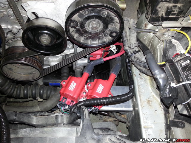

Msd tändspolar
https://www1.garaget.org/gallery/images/37/36512/36512-6fa309eee4b83493eca2b7c4431e3b07.jpg

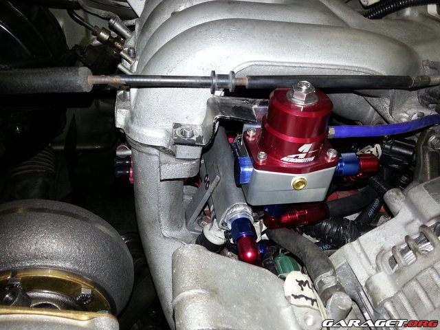

Soppasystemet färdigt
https://www1.garaget.org/gallery/images/37/36512/36512-88310b5e9d4e440e984288b95aff8460.jpg
Lite olja.
https://www1.garaget.org/gallery/images/37/36512/36512-a256c8ade6c5fa1fb39fd6cf75bc3cca.jpg

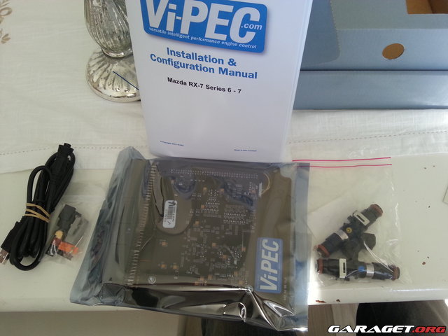

Vi-pec PnP sprut och 1200cc primärspridare.
https://www1.garaget.org/gallery/images/37/36512/36512-5119490b7c46b3da7a59533cd1dfacf4.jpg
Hoppas på att vi kan provstarta den inom kort, ska försöka ta mig tid att svetsa downpipe och tryckrör under helgen och ska försöka att vara bättre på att dokumentera smile

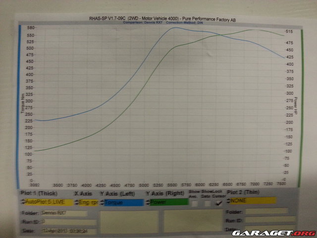

Mappningen gick bra och det blev bra mycket finare siffror än vad jag trodde att det skulle bli.
515whp/580nm
Tack till Ärtan på PPF som gjort ett grymt bra jobb! smile

https://www1.garaget.org/gallery/images/37/36512/36512-e71acd98d3924cf726443adea2d50d4d.jpg
