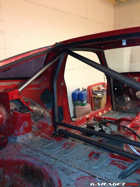

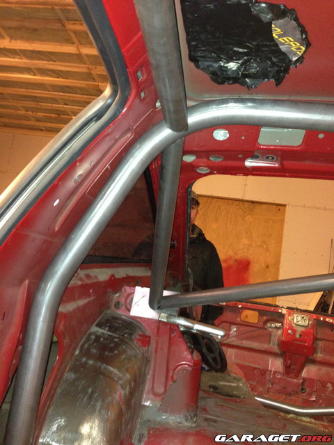

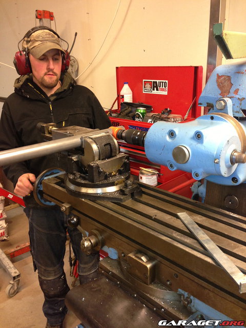

NU så börjas det med buren jäkla massa mätande men förbannat kul vi kom så här långt på 3 timmar
https://www1.garaget.org/gallery/images/185/184764/184764-9e54256235bb6aaa8d9429ffcbd65eaf.jpg
https://www1.garaget.org/gallery/images/185/184764/184764-dadcb18764fc5212fcdc93bf200d7f6d.jpg
https://www1.garaget.org/gallery/images/185/184764/184764-93433e455935fde378951617028d609b.jpg
https://www1.garaget.org/gallery/images/185/184764/184764-80a205872581a6909f23b821a4f99793.jpg

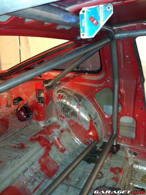

här kommer dagens bilder helsvetsning utav bakre bur
https://www1.garaget.org/gallery/images/185/184764/184764-1650940f2f25fa66741ce27df6d4a90e_tn.jpg https://www1.garaget.org/gallery/images/185/184764/184764-4dadffecba84c3a2461ebf172e70e05e_tn.jpg https://www1.garaget.org/gallery/images/185/184764/184764-c650ed0b005f85a56cf3d2d7fbab575f_tn.jpg
