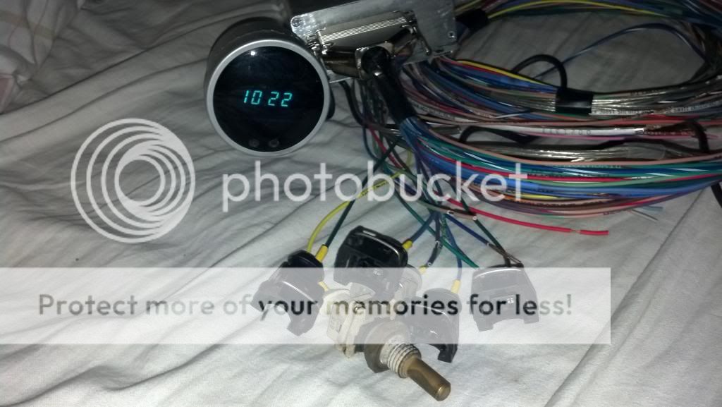

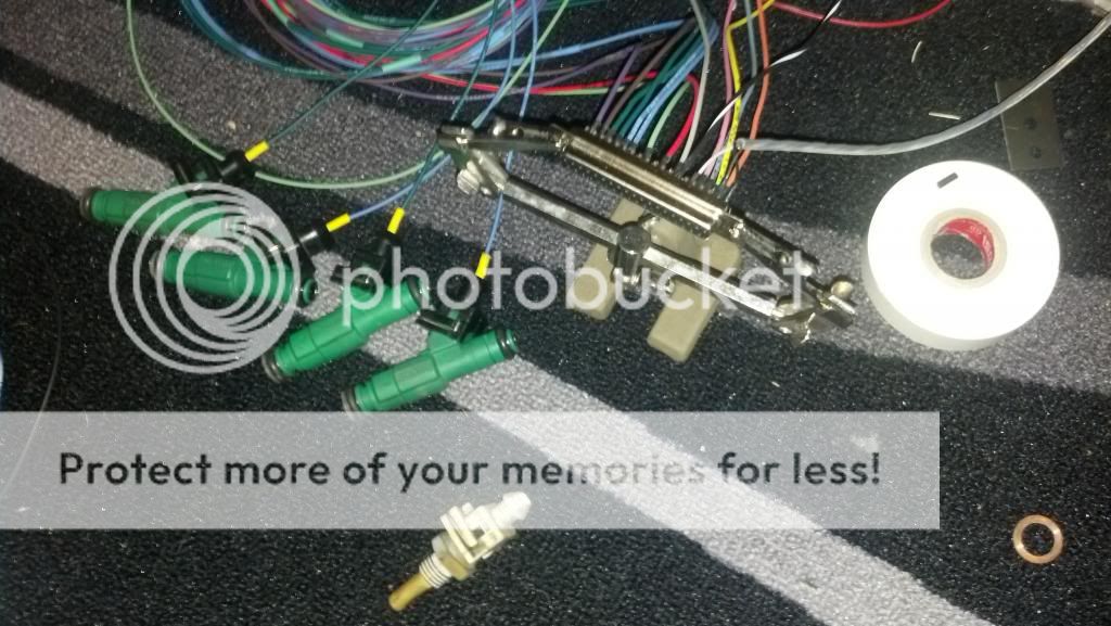

Fick börja med att löda om MS härvan då DIY skickade fel Saknades lite jord kablar men nu är det fixat cool
http://i1323.photobucket.com/albums/u588/Joel_Swan/2013-01-10_00-09-26_122_zps999ee85f.jpg
Hade lite problem vart jag skulle sätta mazda klockan men tillslut så fick en gammal smalbands lambda sätta livet till och vips så hamnade klockan i ett 60mm Runt mätarhus Blev okej med (h) och (min) knappar i sidan på glaset smile

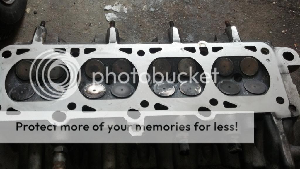

Hej Igen liten update! som vanligt neutral
MEN nu första steget till motorbygget påbörjat iaf har plockat isär donator motorn (B234)
förra ägaren sa att toppen var planad woho det var den skönt att det är något man inte blivit lurad på tongue

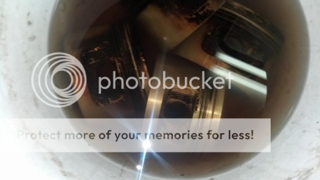

http://i1323.photobucket.com/albums/u588/Joel_Swan/2013-02-06_14-50-30_618_zps669ae265.jpg
Kolvarna får sig ett bad cool blir org kolvar om arbetslöshets budgeten inte håller hmm men ska väl klara 200 sughästar ?

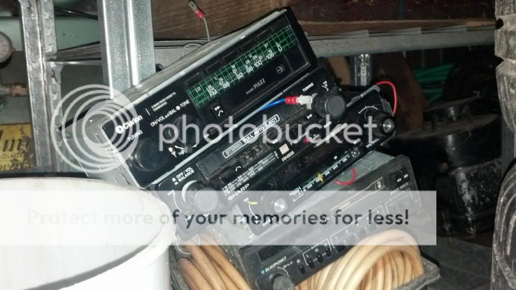

Hittade även lite reliker i garaget ^^
http://i1323.photobucket.com/albums/u588/Joel_Swan/2013-02-06_20-02-10_269_zpsff738a9d.jpg

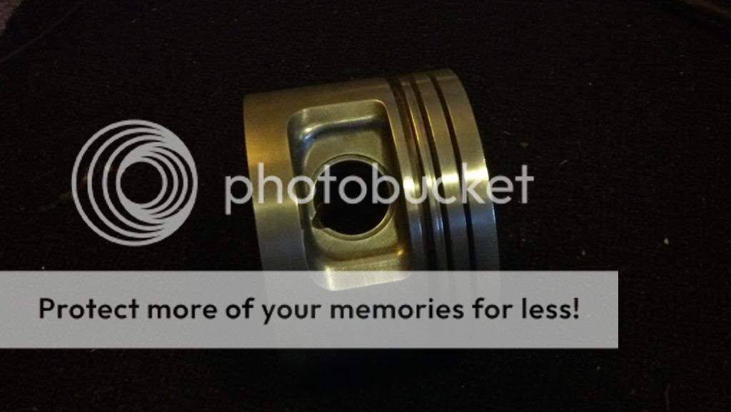

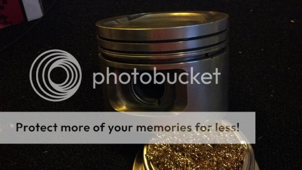

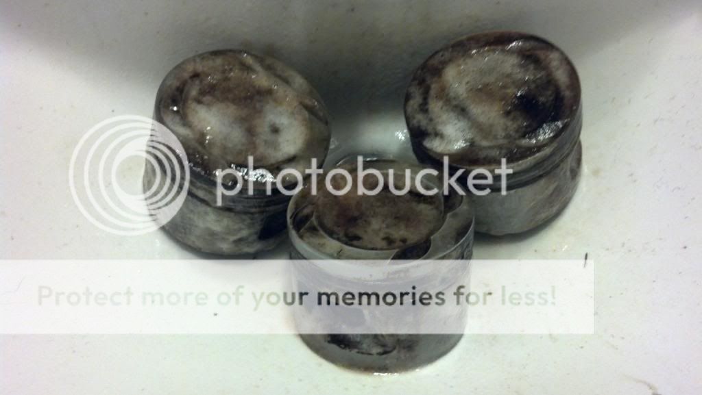

Badet med Thinner gjorde ingen större skilnad så tänkte lite på vad vi använde i somras som tog bort 2k Lack och så kom jag på svaret Yes Power Spray ^^
LIte powerspray och så fick dom ligga ett tag roll
http://i1323.photobucket.com/albums/u588/Joel_Swan/2013-02-07_21-42-44_139_zpse26b0a6a.jpg
Blev väl okej resultat eller ? tongue
http://i1323.photobucket.com/albums/u588/Joel_Swan/2013-02-07_22-45-59_316_zps69d76efe.jpg
http://i1323.photobucket.com/albums/u588/Joel_Swan/2013-02-07_22-46-37_857_zpsa91684de.jpg

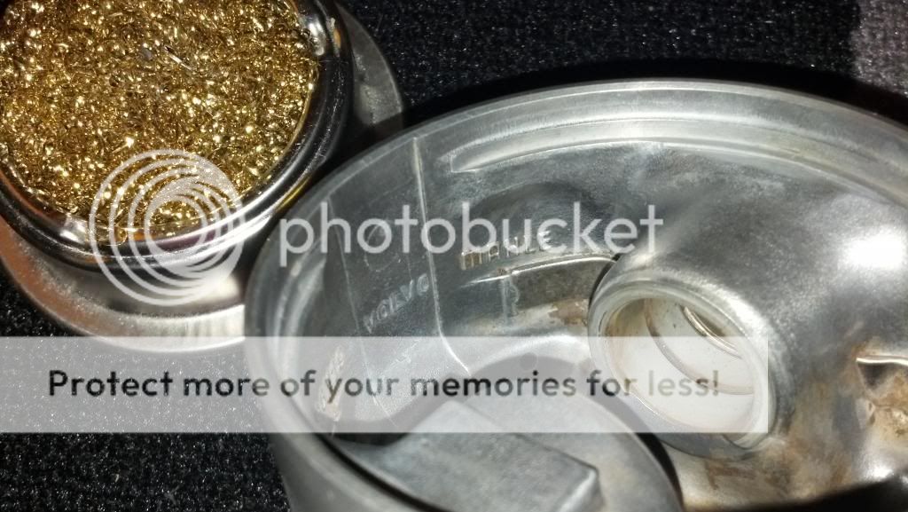

MAHLE Kolvar smile Ska få sig en dos med Powerspray på insidan till, och oljekanalerna ska rensas smile
http://i1323.photobucket.com/albums/u588/Joel_Swan/2013-02-07_22-47-11_47_zps013d145e.jpg
Allt för ikväll Stay Tuned! Rekommenderar Powerspray Till att ta BORT OLJA! big_smile
