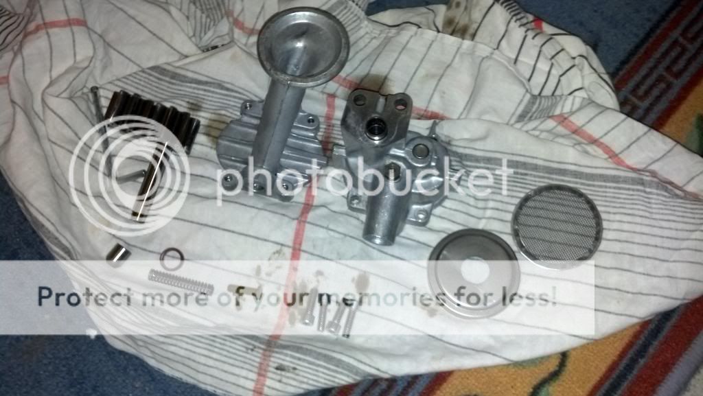

Oljepumpen fick sig en tvätt tongue
http://i1323.photobucket.com/albums/u588/Joel_Swan/2013-02-22_16-05-22_292_zps014400f0.jpg

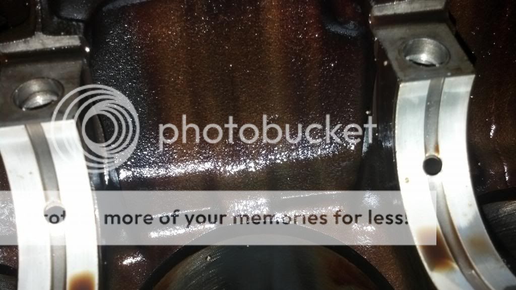

Dessa ska få sig ett nytt hem i blocket men tyvärr så är det ju ett b230 block från 92 så den har ju inga hål sad
http://i1323.photobucket.com/albums/u588/Joel_Swan/2013-02-25_14-00-48_783_zps9b36c9ad.jpg
Här ser man att det inte finns några hål

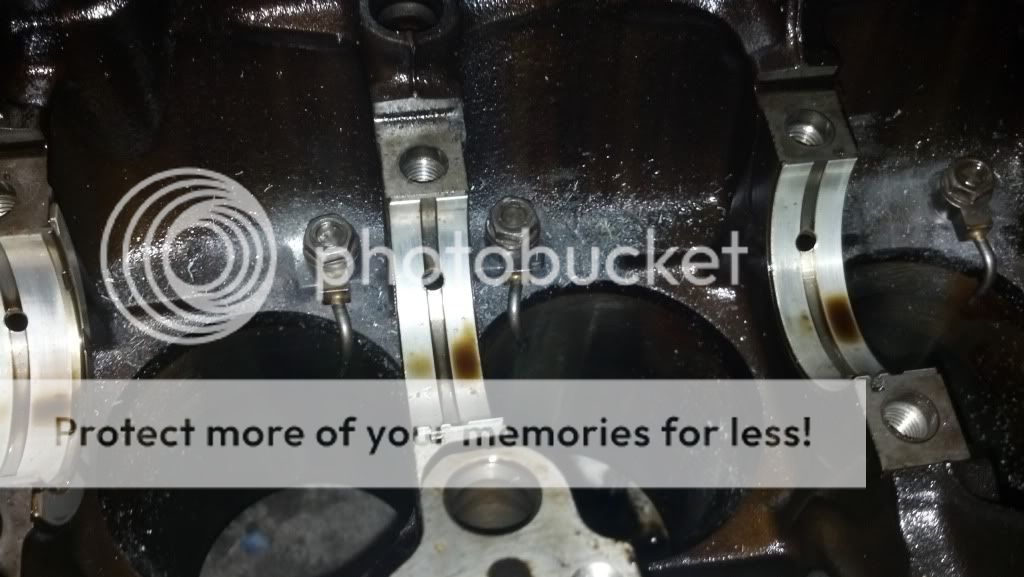

Så det blev att bygga en jigg och borra lite å så vips smile
http://i1323.photobucket.com/albums/u588/Joel_Swan/2013-02-25_13-32-32_828_zps32ac056d.jpg
hålen gick in i oljekanalen precis som tänkt
http://i1323.photobucket.com/albums/u588/Joel_Swan/2013-02-25_13-55-21_139_zps9bcd3456.jpg
http://i1323.photobucket.com/albums/u588/Joel_Swan/2013-02-25_13-55-03_901_zps2efe3582.jpg
Nu ska det bara rundfräsas runt hålet och gängas sen slinker dom förhoppningsvis i blocket
kommer update på det när det är fixat

Ser trevligt ut detta!
Men får man fråga vad hålen du borrat är till för? Någon form av oljekylning? smile
Japp precis oljesprut till kolvarna så dom håller lite bättre temp smile

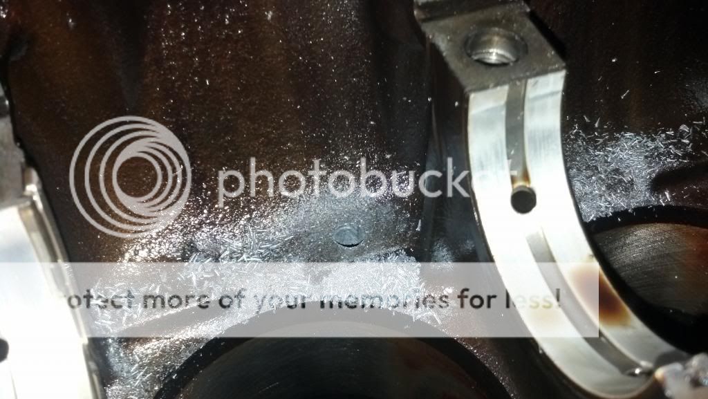

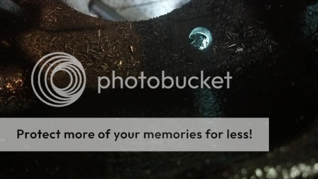

#76

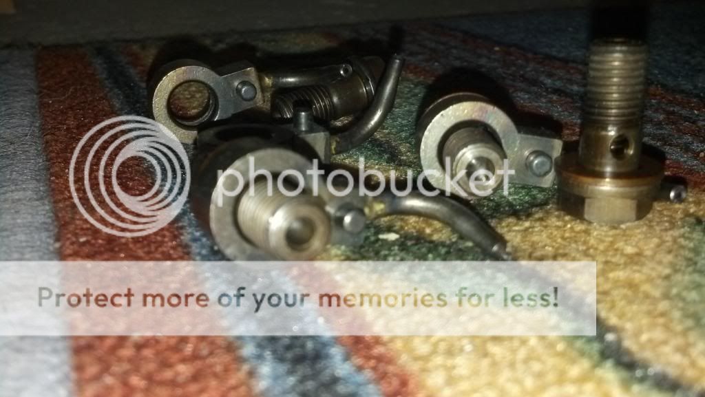

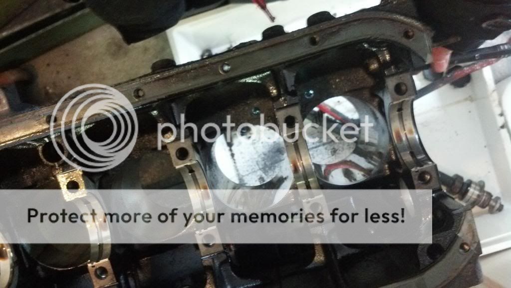

liten update då smile
Har fåtti oljespruten nu så det får ni någon bild på tongue nästa blir att hona blocket efter en liten tvätt
http://i1323.photobucket.com/albums/u588/Joel_Swan/2013-02-26_19-28-19_186_zps24604cd7.jpg
Närbild
http://i1323.photobucket.com/albums/u588/Joel_Swan/2013-02-26_19-28-01_465_zps8d87c2f9.jpg

#78
Du tar bort oljekylningen till kolvarna innan du honar va? smile
BMW 528i -99
Volvo 940 GL -92
78 Inlägg
26 februari 2013
#79
hehe ja dom är redan väck smile hade nog huggt tag lite annars tongue
Högskoleutbildad däcksparkare
1 481 Inlägg
26 februari 2013
#80
Bra! Jo jag tänkte de kunde bli lite jobbigt wink
