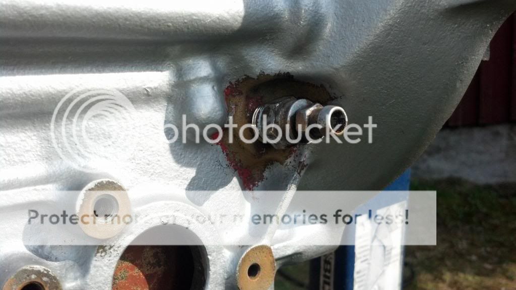

OljeTrycks givaren
http://i1323.photobucket.com/albums/u588/Joel_Swan/2013-05-07_17-26-53_855_zps5ab280d4.jpg

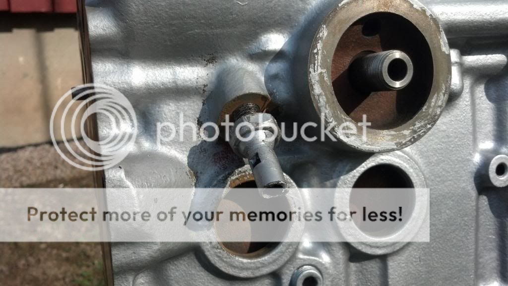

Vattennippel?
http://i1323.photobucket.com/albums/u588/Joel_Swan/2013-05-07_17-26-59_854_zps63bf795c.jpg
Dom försvann och blev insex pluggar istället
http://i1323.photobucket.com/albums/u588/Joel_Swan/2013-05-08_16-35-57_2_zps750da538.jpg

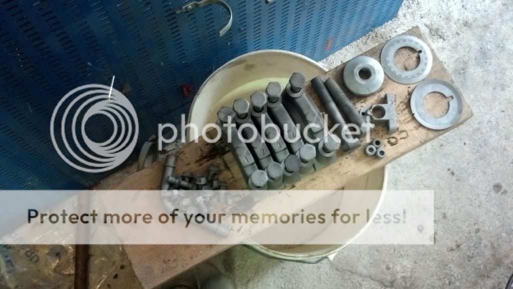

Lite småfix som blästrades och sen lackades
http://i1323.photobucket.com/albums/u588/Joel_Swan/2013-05-08_16-07-06_211_zpsfa3561a3.jpg

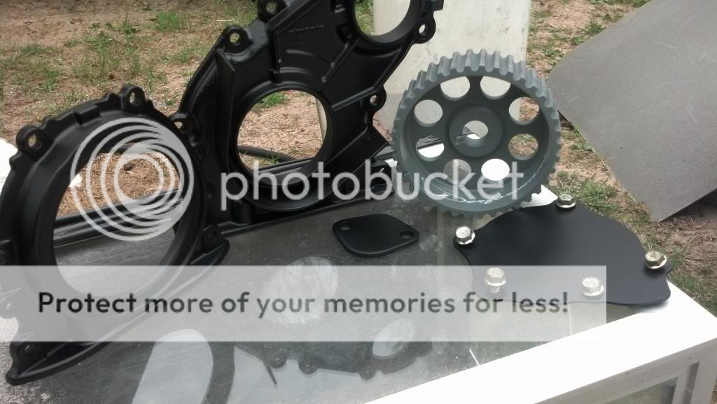

smile
http://i1323.photobucket.com/albums/u588/Joel_Swan/2013-05-20_12-31-34_889_zpsd86dad01.jpg

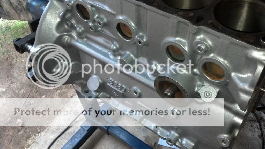

och lite mer blästrat krims krams
http://i1323.photobucket.com/albums/u588/Joel_Swan/2013-05-08_16-35-42_147_zps5ec406da.jpg
