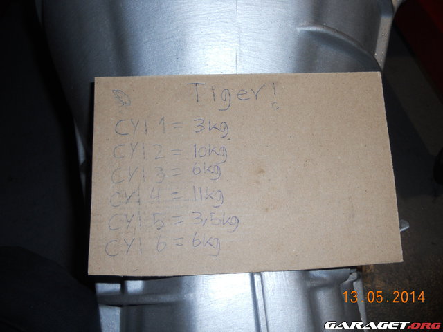

Sedan visade det sig att motorn hade väldigt högt vevhustryck.
Så jag gjorde ett komp prov igen, sist visade det höga 12kg när jag kollade så det var inte för lite.
Men nu var det katastrof. Konstigt då bilen fungerade jätte bra sista körningen neutral
Antagligen dåliga ringar/kolvar.

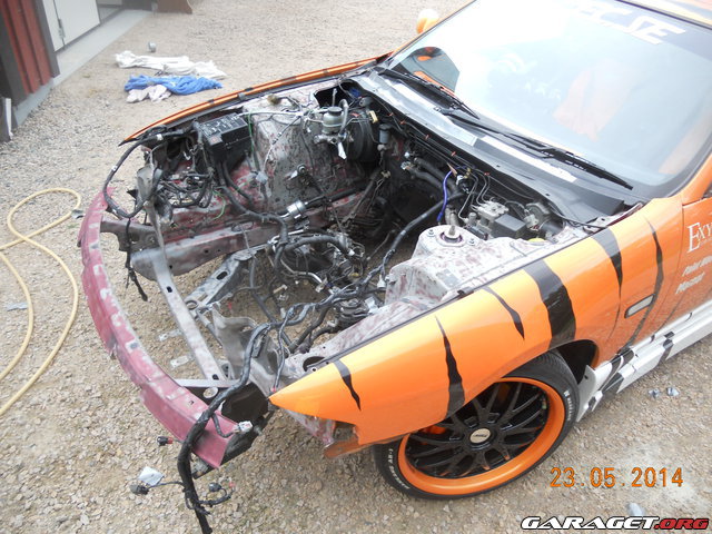

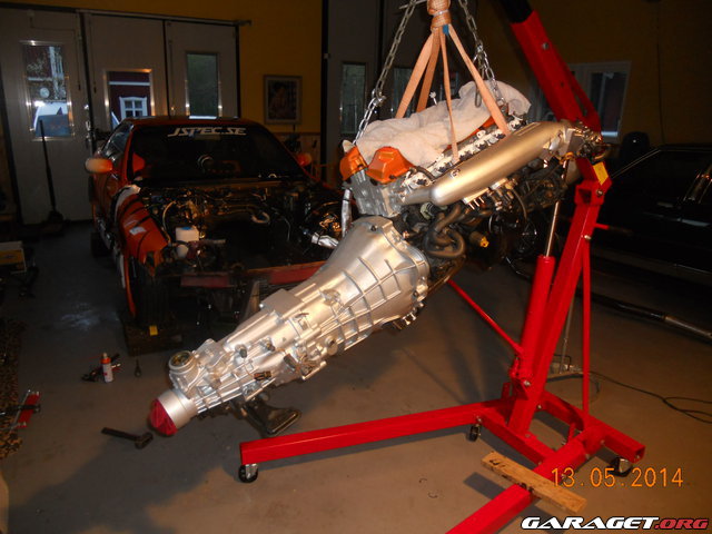

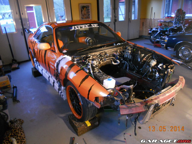

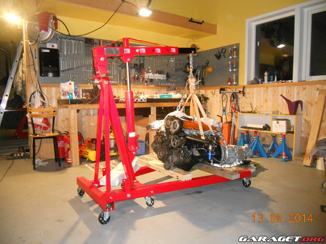

Tog ledigt från jobbet och grejjade med bilen istället, så har fått endel gjort som ni ser.
Strandberg31 kikade även förbi och hjälpte till när de var dags och få ur motorn. smile
https://www1.garaget.org/gallery/images/149/148884/148884-8f0ff5dc9fc1925a57afa86679c6e55c.jpg

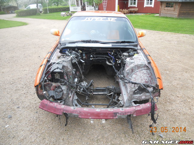

Borrade bort alla svetspunkter i "balken" fram och tog väck denna för att förenkla det med att ta i och ur motorn.
Speciellt när man lät lådan sitta kvar, gick riktigt smidigt, skruvar tillbaka balken sen så blir det enklare nästa
gång om man ska ur med motorn som jag dock inte hoppas men..

låter lite mkt med 11 kg dock tycker jag  för va turbo maskin men   kanske bara är jag smile kul ni hittat felet smile
bara skicka oljetråget till mig så bygger jag om det så du inte rasar dina lager sen  med smile
Yes 11kg låter ju mer rimligt i en icke turbo motor, vi får se hur de blir med min cometic 1.3mm toppackning
till "nya" motorn nu, så inte kompen blir för hög, hade tänkt mig runt 8-9kg. Vad tar herrn för utbyggt oljetråg? smile
Sen kan man fråga sig om det är nödvändigt? bilen ska gå på gata och inte våldtas allt för hårt men fortfarande
ha endel effekt tongue

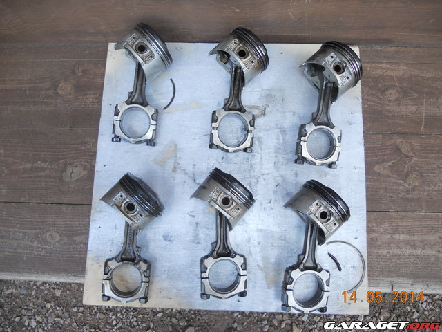

Inte konstigt kompen var dålig, 4 kolvar även spruckna!

Hade samma skit på min fast 3 av 6 kolvar spruckna.. Dock så gick min bil köra endå^^
Vanligt fel iallafall!

De va som fan tongue Ja vi verkar inte vara de första på dessa motorerna, hehe.
.....oj! yikes

De kan man säga tongue men de var väl bättre det skedde nu än när man var ute och åkte någonstans kanske.

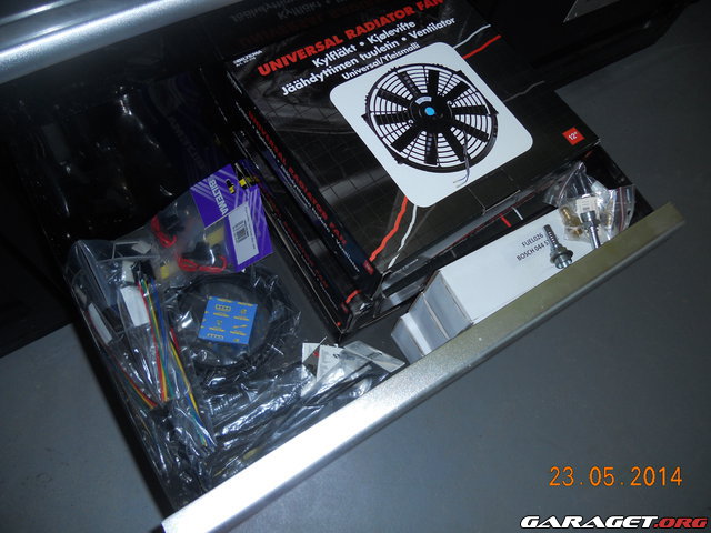

Var till Jspec, Biltema samt VMS idag och köpte lite pyssel:
- Bosch typ 044 Bränslepumpar x3.
- Passande slanganslutningar och packningar till bränslepumparna.
- 4st 12" Elfläktar.
- Elfläktar monterigssats.
- Dubbelrelä och kabelsats.
mm.. krafs..

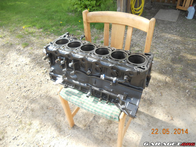

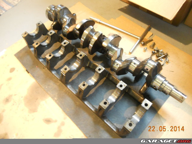

Vevpartiet är ur nu med och blocket är tvättat.
Bara vänta på min beställning sen ska blocket iväg på borrningen.

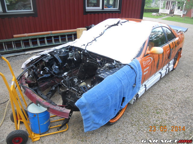

Tog även och blästrade motorrummet på bilen idag så det får helt klart duga.
Ska få dit nya plåtar vid fjäderbenstornet med då det är lite rostskadat just där på vissa ställen också.
Kommer målas på i motorrummet. Ska bara införskaffa roskskydd som grund
och sen hitta lämplig färg, blir blank svart ialf. smile

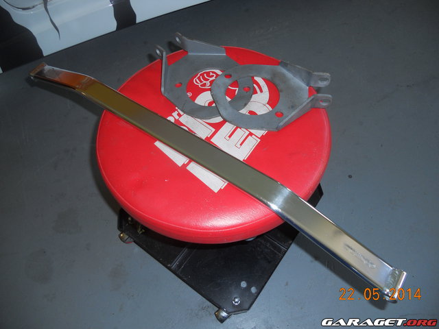

Cusco fjäderbensstag, tack lill3bror för smidig affär.
Polerat upp staget, fästena är omblästrade efter bild. Väntar på färg sen.
