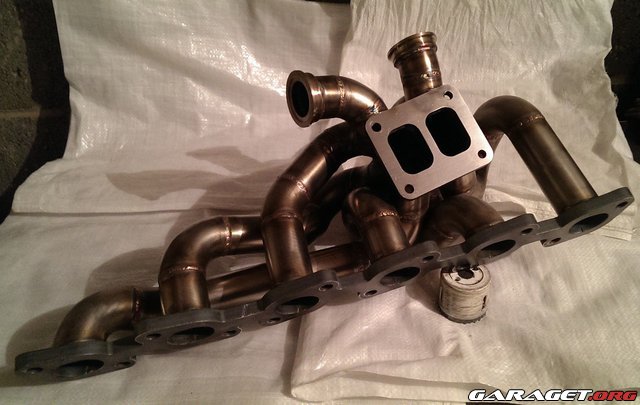

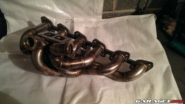

Ett nytt Twin entry T4 grenrör med dubbla uttag för WG har jag klickat hem också från England.
Grenröret är så byggt att flänsen är längre fram mot strålkastaren = större plats för turbo osv.. big_smile
Men sen kan man fråga sig om det är bättre med dubbla wg's mot en större, menmen så får det
bli och prova först, ser väl häftigt ut sen ialf  roll

Grymt fint grenrör! smile Är det från whifbitz eller nån annan? smile
908 Inlägg
26 maj 2014
#264
Vet inte om snubben har företag eller nått men han sysslar med motorbyggen.
Privat kille från England helt enkelt som inte ser ut och ha tummen mitt i handen wink
lite mer spec:
    12mm mild steel head flange,
    10mm mild steel T4 turbo flange
    Twin 38mm Tial v band flange . will also accept 40mm Turbosmart wastegate
    Collector is CNC cut from SCH40 304 stainless
    Runners are made from SCH10 304 Stainless.
    Runners 3mm thick.
    Collector 4.5mm thick.
    Fully TIG welded
All welds have 2 passes and are fully back purged to ensure no contamination
3 Years warranty

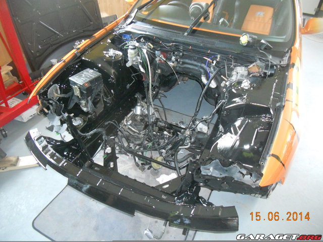

som jag hade köpt innan så alla blir lika. Tillverkat mig en panel också som de ska sitta i inkl ett
par switchar. Även lagt på ett lager svart färg i motorrummet. Kommer behövas ett till ialf så det
täcker väl. Ni får se detta vid nästa updatering högst troligt.. tongue

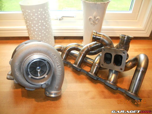

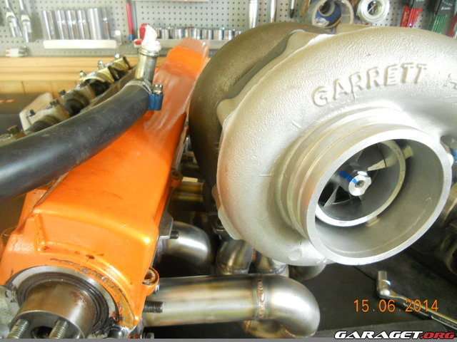

Sprak ny Garrett GT42 fick jag tag i till vettigt pris, så kunde inte motstå att köpa.
Provar denna snurra så får vi se hur det funkar, avgashuset är 1.22 lite stort men
somsagt vi provar så får vi se smile twin entry som grenröret med.

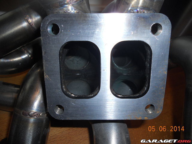

https://www1.garaget.org/gallery/images/149/148884/148884-19b4129f251e9ac4deb16c83a76ee6ef.jpg

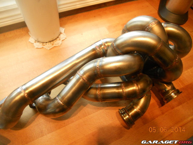

Grenröret såg kanon ut också!
https://www1.garaget.org/gallery/images/149/148884/148884-d405b97ab0f87d012ad6e0af68572572.jpg
https://www1.garaget.org/gallery/images/149/148884/148884-e23cbaa7371d47c9a882be5eb4606c5a.jpg

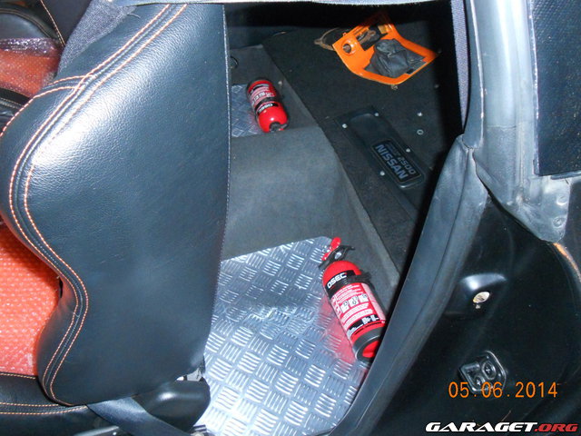

2st brandsläckare satte jag i också smile

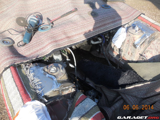

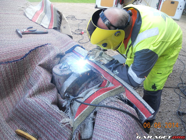

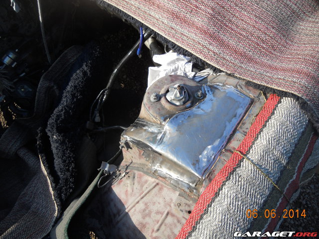

Sen upptäckte jag lite rostskador och nå spricka i fjäderbenstornen som dök fram när det
blästrades där. Så svetsade i sprickorna och på med skyddsfärg och sen tillverkade jag ett
par nya plåtar för varje sida som placerades över och svetsades på plats. Så det fick duga så!
Vart fint i slutändan smile Punktade dit plåtarna sen fick pappsen sköta resterande helsvetsningen wink
https://www1.garaget.org/gallery/images/149/148884/148884-acac4eb9c2b402dad92b5c58eef7f0e7.jpg
Slipat ner och jämnat till det och så.
https://www1.garaget.org/gallery/images/149/148884/148884-abf78543d3109f8cde0cb5447f2704a3.jpg

är det sånna släckare som finns på jula för 50kr? har sådan men va inget fäste på den
908 Inlägg
8 juni 2014
#273
Mycket riktigt wink Fästen finns även där att köpa!

Målat klart motorrummet äntligen, blev bra! Även med plåtarna som svetsades dit, syns knappt att det är lagat.

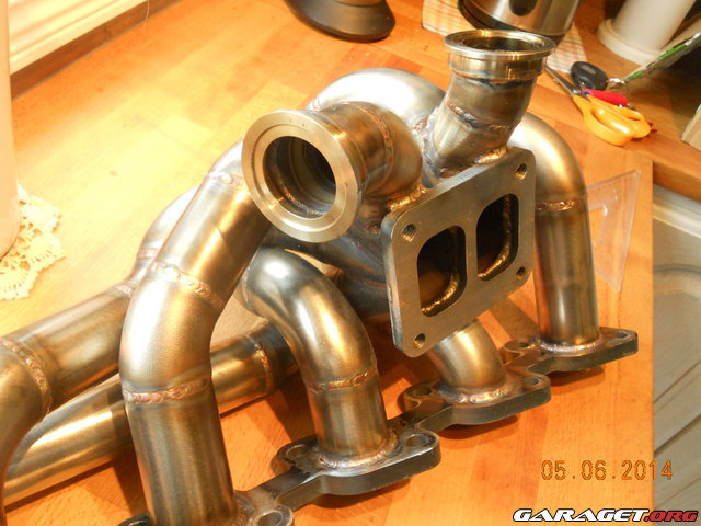

Provmonterade grenröret och snurran för att se om det passa, och visst gjorde det det! Precis också lol
https://www1.garaget.org/gallery/images/149/148884/148884-e8b4f09c24077fbaabd111d0498ec486.jpg
