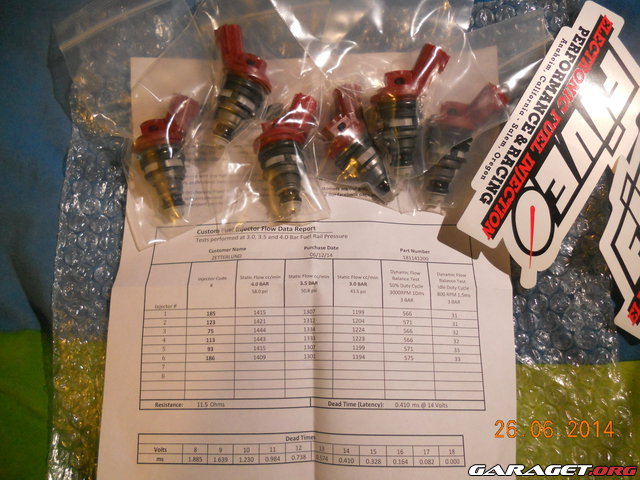

Landat ett par spridare idag ifrån Kalifornien. JECS 1200cc big_smile Lär spruta tillräckligt med bensin o lite till.

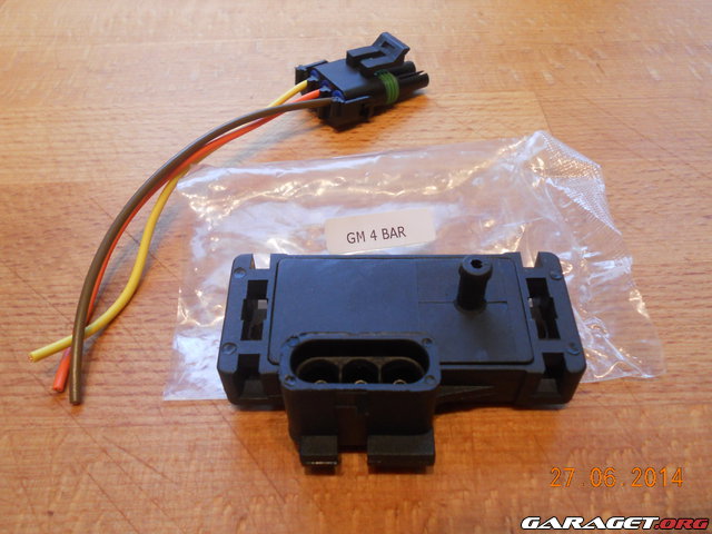

Haltech 4 bar map sensor samt laddtrycksreglering har landat idag sjukt snabb leverans ifrån PBZ! big_smile
Men jag blev väldigt fundersam över en sak, är detta verkligen äkta Haltech?
Med tanke på att Haltech skickar sina i original förpackningar, men jag fick mitt såhära som på bild:
https://www1.garaget.org/gallery/images/149/148884/148884-b5f2997d19f2b548ce3791501a7e23db.jpg
https://www1.garaget.org/gallery/images/149/148884/148884-6e5705b5cacc295de0da9e92ff91b9e8.jpg
Mailat Haltech och enligt dom ser grejjerna "samma" ut. Men det gör även de billiga kina kopiorna som finns
på marknaden med. Och jag köpte just Haltech för jag ville ha deras, inte nån kopia. Mailat PBZ om detta
men inte fått svar från dom än dock, någon här kanske har åsikter om detta? hmm

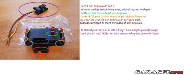

Vet jag är petig, men här är skillnaderna jag ser mellan mapsensorerna ialf.
Haltech sa att deras ser exakt ut som denna:
https://www1.garaget.org/gallery/images/149/148884/148884-58988e49e2bb9bcbf99653fbc2c1229a.jpg
Mina jämföringar mot min säger detta:
Bilden vart liten.... men slänger upp samma i större format under utan all målning.
https://www1.garaget.org/gallery/images/149/148884/148884-55c6651a04a2008236b97a511fe400c9.jpg
https://www1.garaget.org/gallery/images/149/148884/148884-e33ad5665b8e10052e3e562c3b1d6ecc.jpg
Detta är en liknande kina mapsensor för 260:- . Min är mer lik en kina map sensor än Haltech original som kostade lite över 1000:-.
https://www1.garaget.org/gallery/images/149/148884/148884-47227c15d9f2699fba6d977f51ac8765.jpg
Senast redigerat av Emiiilz (27 juni 2014)

Många som kör med backventilen kvar så verkligen inte den stryper flödet wink Tråkigt att betala för en äkta vara och få en kopia...
908 Inlägg
27 juni 2014
#291
Hoppas inte att den gör det, ska öra ett test med och utan isf så får vi se wink Ja om det nu är så så är det riktigt dåligt, men enligt mig ser det ut så för tillfället...
