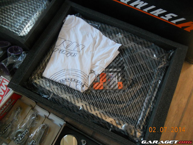

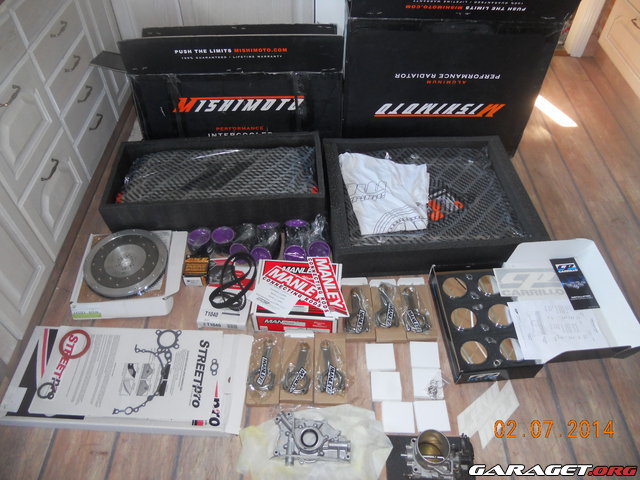

Idag har mitt efterlängtade paket kommit ifrån Rawbrokerage big_smile
Vilket innehöll massa saker...
https://www1.garaget.org/gallery/images/149/148884/148884-58035f8d63b9c9bcd7e2086ba48bf713.jpg
https://www1.garaget.org/gallery/images/149/148884/148884-8a1e9b727e3927bd88712a7ae46f0d02.jpg

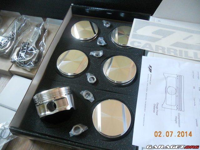

CP kolvar.
https://www1.garaget.org/gallery/images/149/148884/148884-974ba07a5a09d22682afbf546c9e0f50.jpg

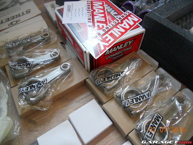

Manley stakar.
https://www1.garaget.org/gallery/images/149/148884/148884-57cf15738cfa2931e9473c4fb7bb10b9.jpg

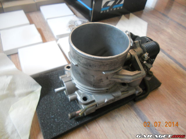

Bättre beg Nissan Q45 Spjällhus (ej köpt på rawbrokerage).
https://www1.garaget.org/gallery/images/149/148884/148884-8d94b160f9a6da5cbf8095696e98ec3e.jpg

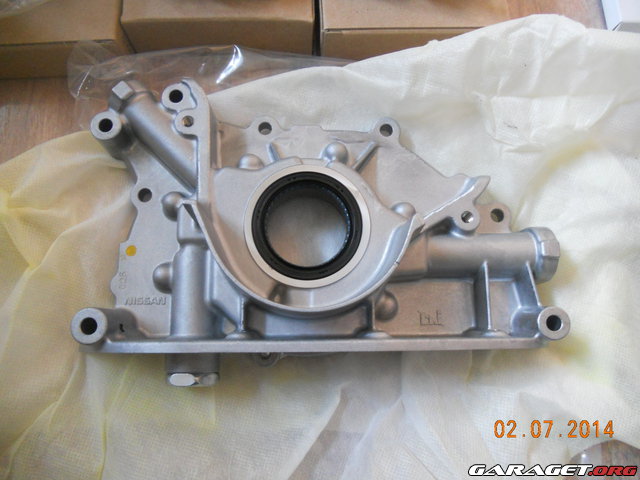

N1 Oljepump.

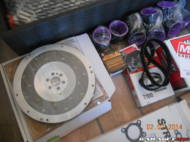

https://www1.garaget.org/gallery/images/149/148884/148884-77a4fd3250c47d42ef871302714d13d5.jpg
Fidanza svänghjul, gates kamrem, ACL lager, tryckslangar o skymtar även lite cometic packningar.
https://www1.garaget.org/gallery/images/149/148884/148884-231caa7e655bcf4254dce2901f28ad0f.jpg

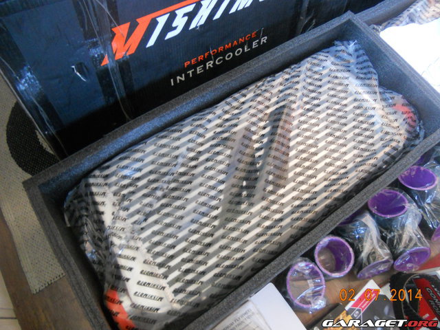

Mishimoto 3" IC.
https://www1.garaget.org/gallery/images/149/148884/148884-d4a0c544a30c0e9f7afc8b1d3a9ff7bf.jpg
Mishimoto kylare, o en tröja som de skicka med. tongue

Original spjällhus VS Q45 som jag även nu gjort rent och smörjt upp, även ny TPS ligger bredvid smile

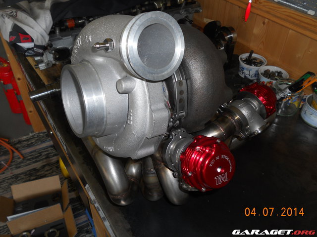

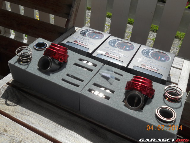

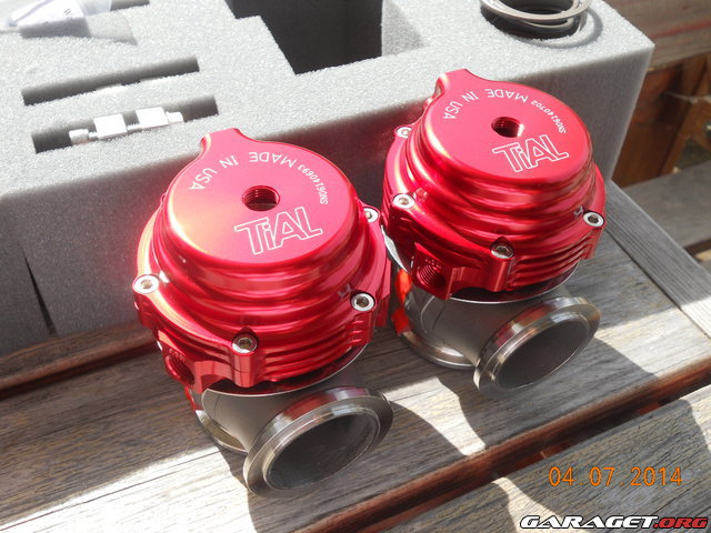

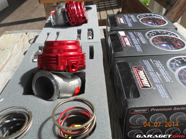

Tial 38mm MVS Wastegates big_smile Skymtar även 3st nya Prosport mätare i bakgrunden (Volt, Oljetemp och Oljetryck.)
https://www1.garaget.org/gallery/images/149/148884/148884-b168fdd66bdf09bbe3d7dd68047f8bef.jpg
https://www1.garaget.org/gallery/images/149/148884/148884-6f39cc731e3f00014e1db3886248901e.jpg
https://www1.garaget.org/gallery/images/149/148884/148884-b0b69a4818902dbc66db65d1d8862edb.jpg
Var tvungen och prova lite för att se hur det passa. Ser ut som jag får vinkla ner den bakre anslutningen
för WG'n en aning om jag ska få på ett avloppsrör bakom sen wink men motorn måste i först så man kan måtta..

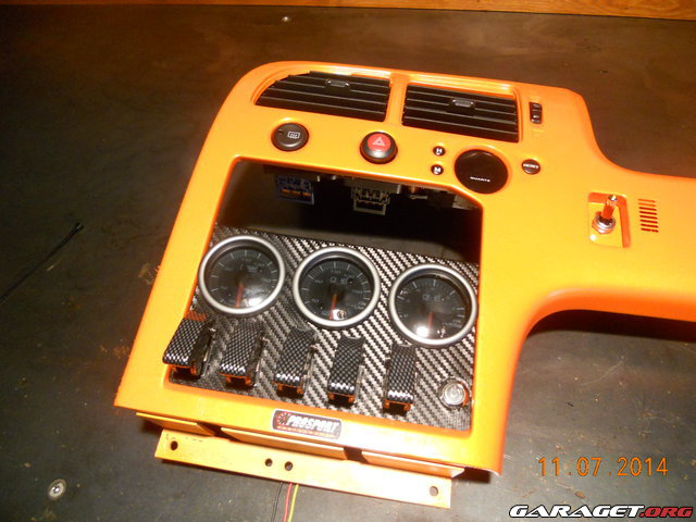

Klåpade ihop ett kopplingsschema en kväll för alla 6-7 mätare, ljus, fläktar mm.. blir enklare
när man väl sitter i bilen och ska koppla, har redan börjat, inte allt för mkt kvar ialf smile

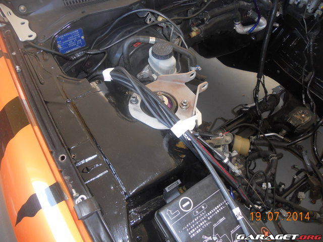

Jahapp händer allt lite grejjer är, mest småsaker som måste göras.
Har kopplat klart all el med för alla mätare/switchar/knappar o dragit fram el till fläktarna
i fronten osv.. var mycket o göra så tog tid men det blev bra i slutändan.
Panelen med mätarna är klar med, vart också bra förutom att kolfiber venylen
började släppa lite i ena hörnet efter att all montering var klar sad Menmen, det
orkar jag inte engagera mig på mera just nu gör lite viktigare saker istället.
Med knappen där kan jag stänga av o på allt om jag vill, av nån anledning tyckte jag de var nödvändigt.. roll Switcharna är till IC fläktarna/Kylarfläktarna o neonljus. Sen har jag 2 till övers som kan va bra o ha.

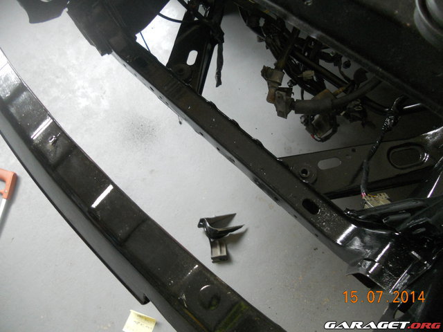

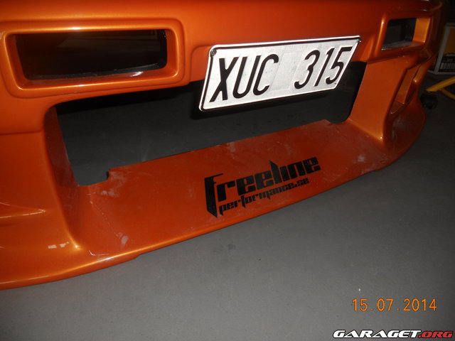

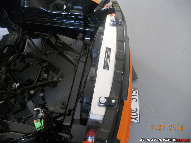

Mishimoto intercoolern har fått sin plats med.
Inte tagit några bilder på just de ännu dock, men den sitter som berget på sin plats wink

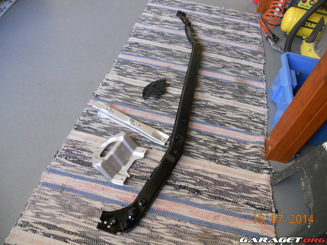

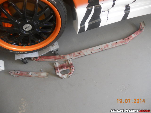

Kapade bort lite för att de skulle få plats bättre.. Även fronten fick jag modifiera endel.
https://www1.garaget.org/gallery/images/149/148884/148884-e27f4e650f1015093b800cfe1fd5e493.jpg
https://www1.garaget.org/gallery/images/149/148884/148884-ebfd5b94e4058be77985ea8eea3d46c9.jpg

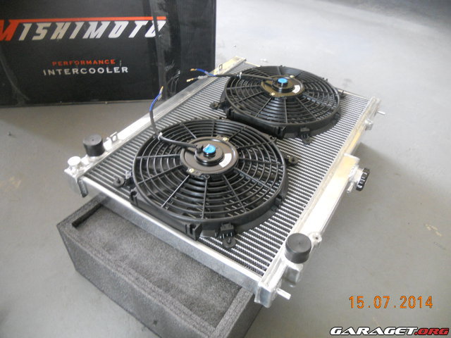

12" Fläktarna på sin plats på Kylaren nu med. Kör sugande på IC och kylaren.

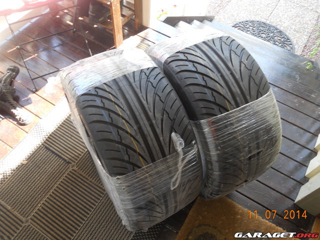

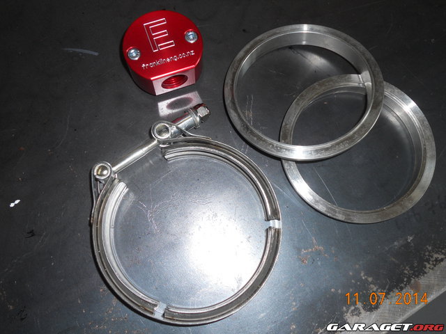

Oljeretur adapter till toppen/4" V band samt 2st 265/18/35 nya bakdäck också big_smile
https://www1.garaget.org/gallery/images/149/148884/148884-6a612bf20a05c6c8c94694afb880515a.jpg
https://www1.garaget.org/gallery/images/149/148884/148884-0a42aa9cdeea178902edf8065a14a53c.jpg

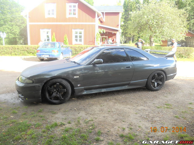

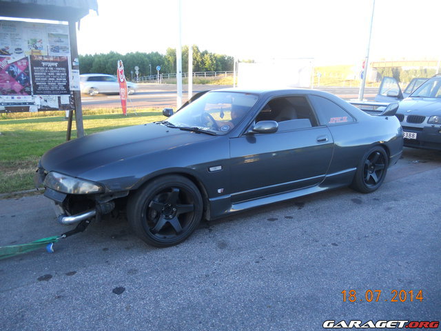

Drog med mig Strandberg31 och köpte en till Skyline också!!! cool
Kunde inte motstå, motorhaveri dock, men därav att jag köpte den då priset var bra.
Ska nog gå o få fart på denna sen med, men tar tigern först..
GTR Paket runt om, inte alls dumt, breddningen bak inte superbra gjord dock.
Får se om man fixar det med. Motor iprincip original, Tein coilovers runt om samt Rota fälgar med smile
https://www1.garaget.org/gallery/images/149/148884/148884-fc2faf59537dfabfea0a0c3028960d8a.jpg
Påväg hemöver, fick bogsera 20 mil neutral
https://www1.garaget.org/gallery/images/149/148884/148884-01fe1b28b225f21c42c6e8e6c95a9158.jpg
https://www1.garaget.org/gallery/images/149/148884/148884-4f82f706e9eb0710adc59c5fdb2b1bf1.jpg

IC Fästena i stabilt stål, lackade svarta..
https://www1.garaget.org/gallery/images/149/148884/148884-fdccbf5382844c908cc41b0e2367a27a.jpg
https://www1.garaget.org/gallery/images/149/148884/148884-6a2c9bc973bcc1c68e0f81326e1269d8.jpg
Sitter som berget på sin plats nu..

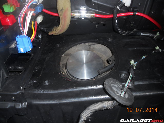

En ny "adapter" uppe på tanken har jag fått mig tillsvarvat i ALU.
Ska bara köpa passande kopplingar o sätta fast i denna så blir det kanon big_smile
Istället för att modifiera original.

Även tvättat av och gjort lite allmän överkoll på den andra Skylinen.. Se när man tar tag i denna, kanske
dröjjer de inte allt för länge ändå smile
https://www1.garaget.org/gallery/images/149/148884/148884-29c513cfda59be03676a13ffbd26b4c3.jpg
https://www1.garaget.org/gallery/images/149/148884/148884-5aff4d4c7972a200f0d6e972436552d9.jpg
