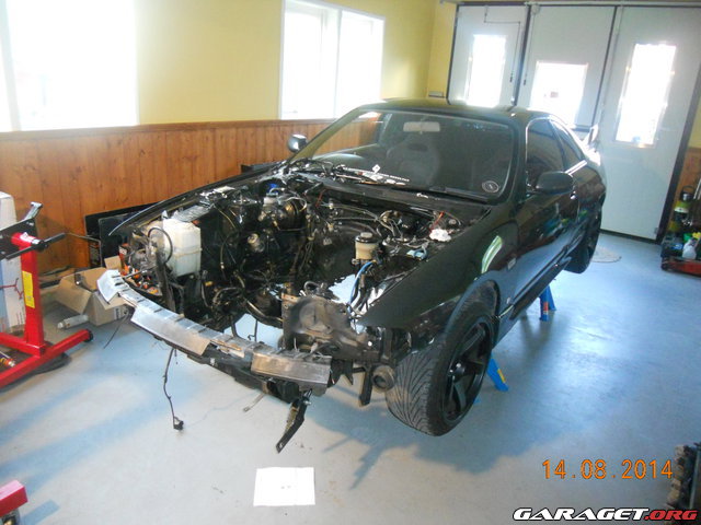

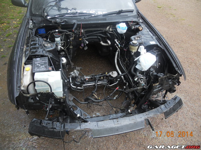

Jobbar förfullt med den andra Skyline'n för tillfället nu. Har bestämt mg för och lugna ner mig med tigern och bli klar till våren med den istället. Men det betyder inte att den blir ståeënde, kommer givetvis grejja på den ganska ofta ändå. Då jag har nästan alla motordelar hemma så kmr det inte dröja allt för lång tid innan motorn är ihop.
Tar väl lite längre tid med bränslesystem/trycksystem o avgassystem och sådära dock. smile menmen känns bra ändå o veta att man har tid på sig. nååjaaa
Uppallad.
https://www1.garaget.org/gallery/images/149/148884/148884-e687ffd44b88bdd69461fd95dd65f0b1.jpg
Lite grejjer som fick sig en lätt tvätt, Forge IC'n fick sig en service med och ska lackas om på nytt imorgon smile
https://www1.garaget.org/gallery/images/149/148884/148884-e0e2cebe717b91ed13ecbd05c1f76840.jpg

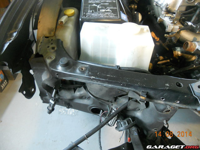

Svetsnitarna i balken fram bortborrade runt om, såå myyycket lättare det blir och lyfta ur motorn när denna är borta. Frågan är om det ens är möjligt o lyfta motor + låda med denna kvar?
https://www1.garaget.org/gallery/images/149/148884/148884-cd3d21b7059c661f041a6519ff62373e.jpg

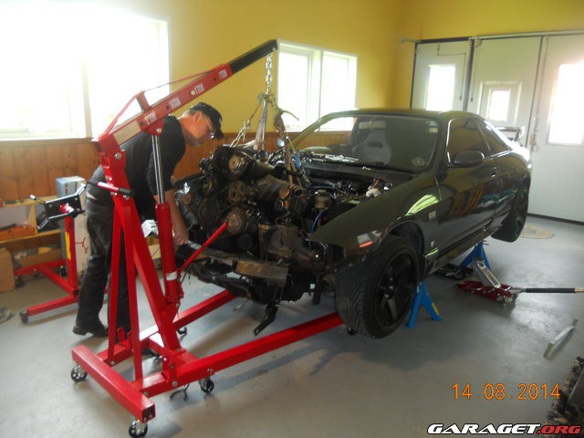

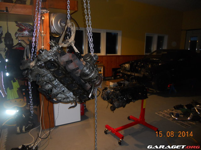

Motorn påväg ut och pappa håller koll så det inte tar i något cool
https://www1.garaget.org/gallery/images/149/148884/148884-daef9303a6c797325b2643b07e961c8e.jpg
https://www1.garaget.org/gallery/images/149/148884/148884-42891b55b1b35ca49863d5091025ccac.jpg
En ny kamera borde man allt kosta på sig med känner jag tongue
// Emiiilz
1 364 Inlägg
15 augusti 2014
#346
Det går att lyfta motorn med lådan på men fyfan va strängt nästa gång ja gör de så tar jag bort balken med:)
908 Inlägg
16 augusti 2014
#347
Jaså ofan, det kan jag verkligen tänka mig tongue Lite pill och få bort balken fram med är endel borrande men det är det allt värt..

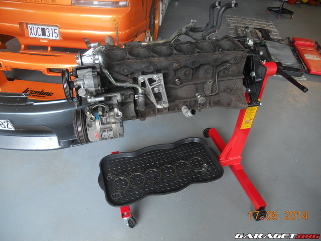

Idag vart det 12h pass i garaget, ganska normal dag på senaste tiden för min del neutral
Men ska det bli klart så ska det...

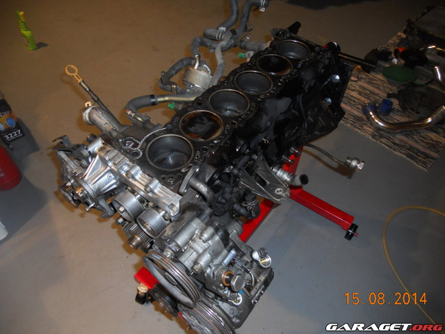

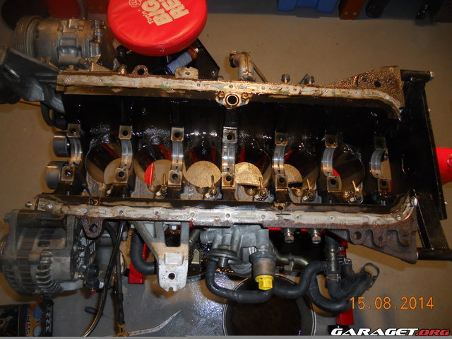

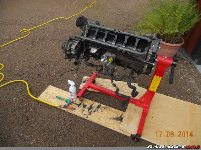

Fått endel gjort på den tiden. Motorn är urriven och felen är konstaterade. smile
Skriver inte så mycket text så övergår till bilderna.

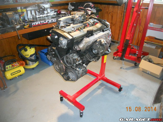

Pappa var snäll och köpte ett stativ som jag kan ha motorerna på smile var inte alls dumt.
https://www1.garaget.org/gallery/images/149/148884/148884-c8b94d7dbf84af768ae5ed8f4d7db5d0.jpg

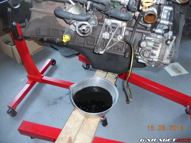

Oljan ser inte ut att ha varit bytt sen 1994, och oljenivån var dryga hälften.
https://www1.garaget.org/gallery/images/149/148884/148884-62530ef4ac0693cc5cbc375a0beb49cd.jpg
Efter lite mera pill så lyftes toppen bort. Toppen såg ut att vara i bra skick..
https://www1.garaget.org/gallery/images/149/148884/148884-0ab9bba38fd211cc3204c28edc954bf4.jpg
Inga tendenser till fel uppifrån här med, loppen mycket fina med. smile
https://www1.garaget.org/gallery/images/149/148884/148884-4de1202e73e3f573ca14741d6f3c7d08.jpg
Här var det tomt minsan.
https://www1.garaget.org/gallery/images/149/148884/148884-f28cf184fe423cb435015bb5bf9a181a.jpg

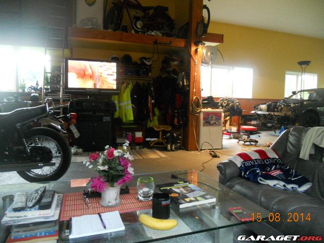

Inte alls dumt med TV i garaget o glo på lite imellanåt wink
https://www1.garaget.org/gallery/images/149/148884/148884-a94bec117386b7f5a4a9c98ae0e9fa6a.jpg

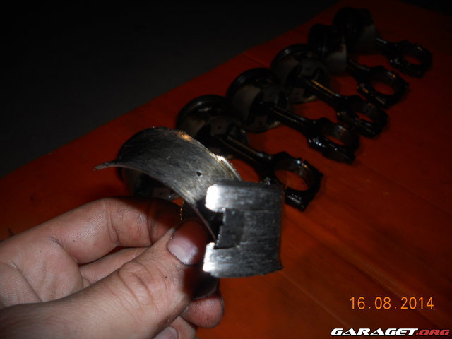

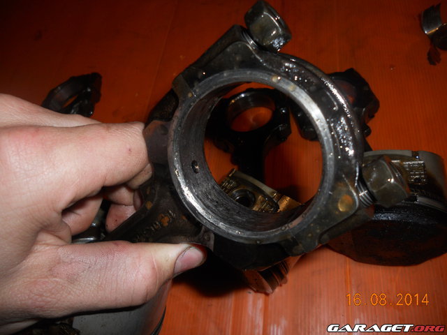

Nämen titta, ett par ramlager, går nog och återanvända cool
https://www1.garaget.org/gallery/images/149/148884/148884-22f127eb5d504e3ae9d412d57d74a994.jpg
https://www1.garaget.org/gallery/images/149/148884/148884-9d3114ded9d9618772f1198c1ed0158f.jpg

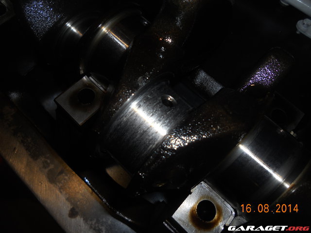

Ytorna på veven har klarat sig fint förutom denna. Måste detta slipas eller räcker det med en polering tro? hmm
https://www1.garaget.org/gallery/images/149/148884/148884-864c7786cfe572bd309e93ad60b615d4.jpg

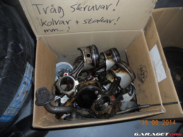

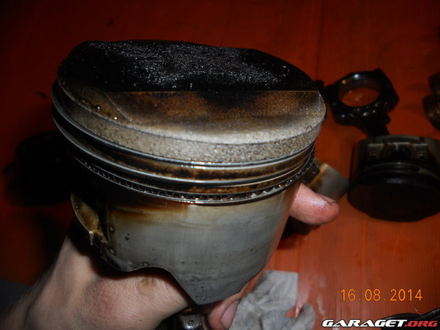

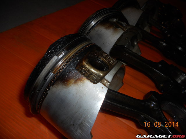

Och å var det RB25DET original kolvarna igen, finns inte mycket och säga förutom att det är inte mycket
att ha i bottendelen. ALLA kolvar var dåliga, dock var det bara 1 cylinder det var dålig komp på.
Så man funderar ju på hur många egentligen det är som åker runt med kassa kolvar i sina motorer
när man ser hur dåliga de egentligen är, o att de inte alltid visar tendenser fören man plockar ner och
ser med ögonen. neutral hmmm.. 5 stycken var spruckna, den sista ser ut och har börjat och smällt i kanten..
https://www1.garaget.org/gallery/images/149/148884/148884-6abc2421c054020ca131eaadf3b03678.jpg
https://www1.garaget.org/gallery/images/149/148884/148884-039da2417dae57ccbddf4600064144b5.jpg
12 Kolvar och 10 trasiga i lådan neutral
https://www1.garaget.org/gallery/images/149/148884/148884-03427a83d2cd1b104bc784526811d13a.jpg
Då jag redan hade beställt kolvringar till org kolvarna för att slinka undan billigt så får jag nog ändra mina planer nu. Nu blir det CP kolvar eller liknande och slänga i istället med STD bore, sen GTR stakarna på det.
Så det blir en schysst bottendel ändå i detta åket med smile

Den botten var riktigt slut! Se bara till att få mätt loppen med riktigt klocka så det inte behöver borras! Mina lopp såg som nya ut men när vi mätte med klocka var dom jätte ojämna!

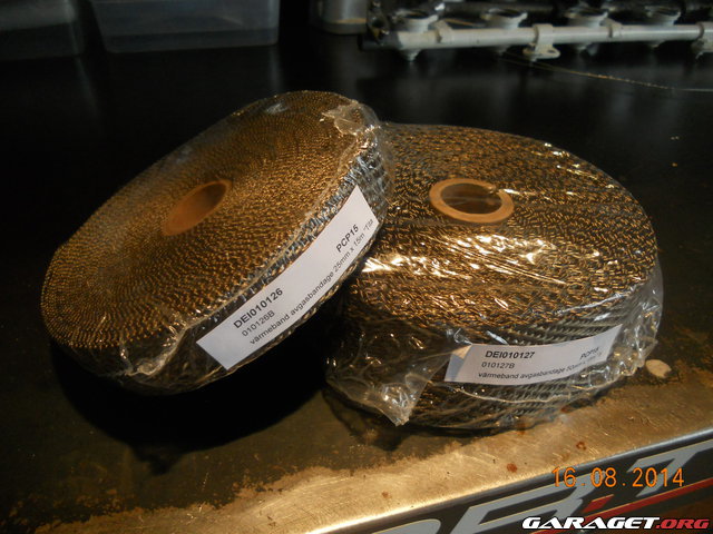

Men först så har jag fått hem DEI Titanium avgasbandage 50mm 15m samt 25mm 15m från VCracing big_smile
Detta ska användas till Tigern..

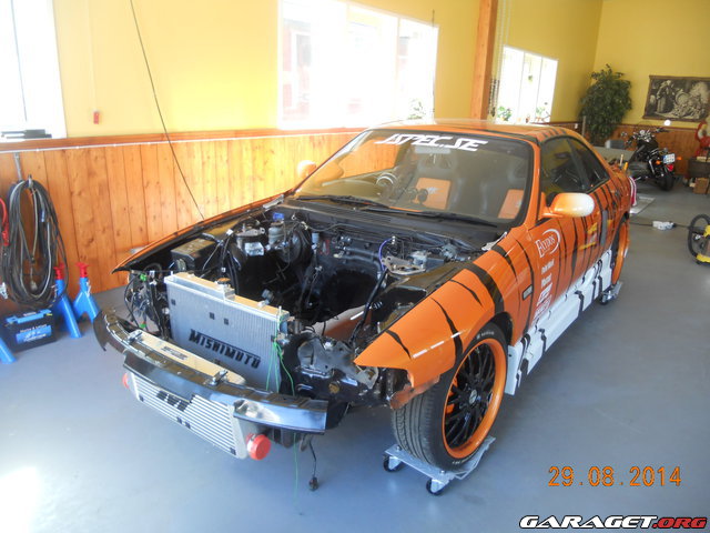

https://www1.garaget.org/gallery/images/149/148884/148884-ef5a5dc9b4e77c108e163e4688db72c8.jpg

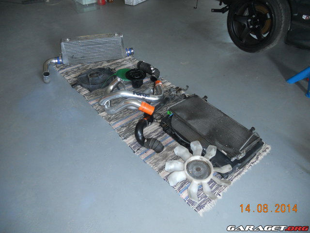

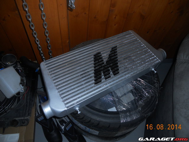

Intercoolern har fått sig en uppfräschning, vart kanon fint de, var dock slavjobb och
pilla alla kylflänsar så de blev så raka som möjlgit roll är man pedant så är man.
https://www1.garaget.org/gallery/images/149/148884/148884-5f46a4586352c80ed25ec04d4ff3efc8.jpg

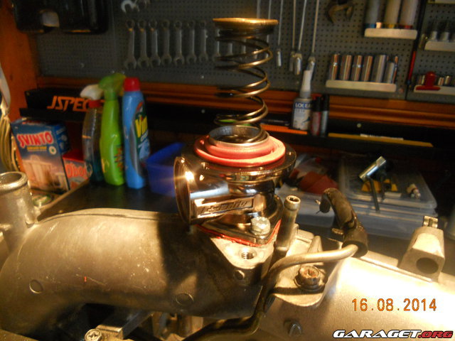

Hade en ny Greddy style dump liggandes så bytte ut den originala mot denna, borrade o gängade nya hål för den. Var lila eloxerad först o de sticker nog rätt fint i ögonen på polis samt bes så tog o lackade den lite stygg svart ist tongue var på torkning när denna bild togs..
https://www1.garaget.org/gallery/images/149/148884/148884-f510c85bc4446fd0614591a213dc2ea0.jpg

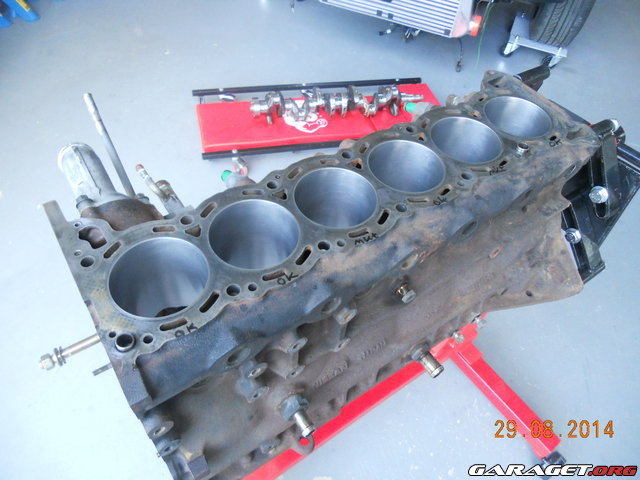

Motorblocket drogs ut för en tvätt.
https://www1.garaget.org/gallery/images/149/148884/148884-7ab86d7bfc26ed1d90d923a159f74282.jpg
Väl inne mycket renare även om de kanske syns lite dåligt, men blocket ska målas svart, innan var de fullt i olja
så det syndes knappt hur matt/fult själva blocket var under, hehe wink

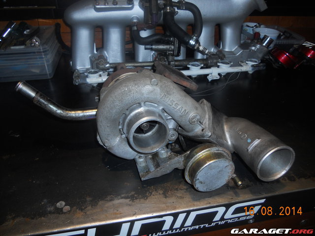

Turbon fick sig en lättare tvätt med. Hittade även ett fetare tryckrör till kompressorhuset som jag hade till min gamla org snurra som jag kastade på. Fint o ha lite grejjer liggandes ibland..
https://www1.garaget.org/gallery/images/149/148884/148884-55caf6fcc705a964ef63a794d099bbfc.jpg

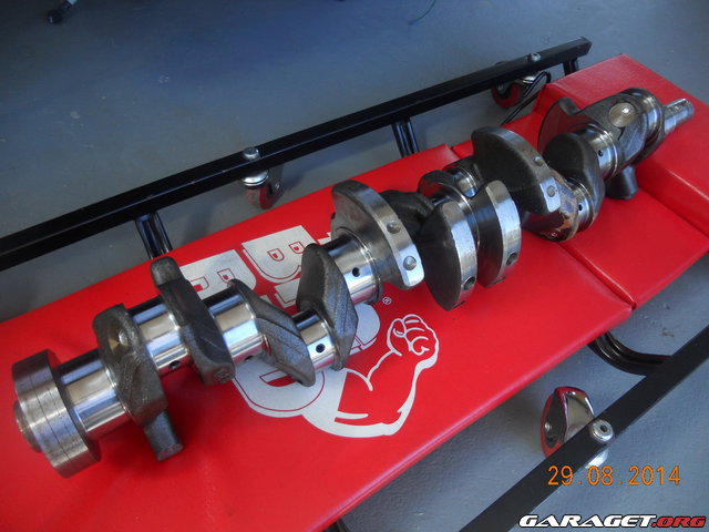

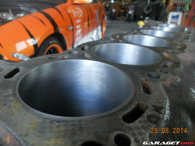

Händer lite pill här ändå.. smile Eftersom min gamla vev var såpass illa så den behövde en slipning så fick jag tag i en ny billigt som endast behövde en polering, så denna har LJ-trim polerat åt mig, vart kanon fint det. CP kolvarna har även kommit hem och så. Blocket är mätt med o de såg bra ut smile
https://www1.garaget.org/gallery/images/149/148884/148884-93abc07aca57ccd24d8f24623f0c7e28.jpg
Detta är pooorrr cool
https://www1.garaget.org/gallery/images/149/148884/148884-bee29c7147b9c435b7c035a5a84abc58.jpg
Massa mått blir helt yr i huvet, men det är viktiga grejjer så har engagerat mig i det o se till så kolvspel o så blir ok, ca 0.08mm - 0.12mm. Bara ringgapen jag ska kolla närmare på o se om man får till det med sen.
https://www1.garaget.org/gallery/images/149/148884/148884-0ac050008fb1412a5c657e379cb13e9f.jpg
Blocket ska tvättas igen sen ska det lackeras svart, var på mekonomen och köpte deras värmebeständiga färg
som tydligen ska vara susen smile
https://www1.garaget.org/gallery/images/149/148884/148884-289b3e9fb77104511c40e4d99c2758ec.jpg
Tyckte jag fick till budget honingen rätt bra ändå..
https://www1.garaget.org/gallery/images/149/148884/148884-837191f6c6edbea8832fa4fe05c5e952.jpg

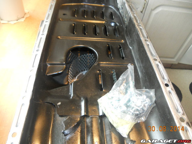

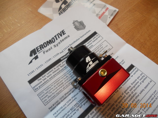

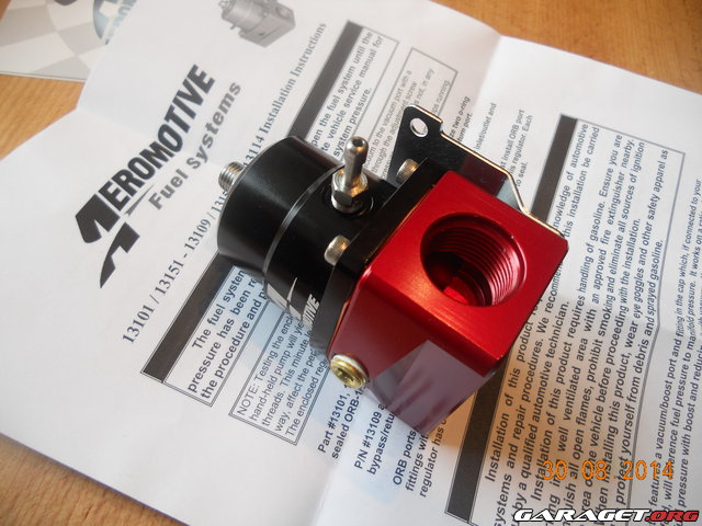

Hämtat ut lite grejjer till Tigern idag. smile
Aeromotive AN10 BTR.
https://www1.garaget.org/gallery/images/149/148884/148884-50037acfebd8e742d4a9e55a0859cfe6.jpg
https://www1.garaget.org/gallery/images/149/148884/148884-af27c46c9119d4b51d8b75ba3e68deaf.jpg

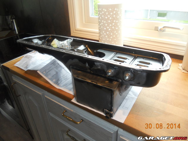

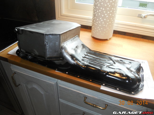

Skickade in mitt oljetråg till "ThomasNyqvist" här på garaget för en ombyggnad.
Vart mycket bra och mycket tack för det! smile Rekommenderas för er som vill ha det utbyggt..
Ska få sig en skvätt färg sedan..
https://www1.garaget.org/gallery/images/149/148884/148884-6afb29a56c8862d6cd57c3231c99832b.jpg
https://www1.garaget.org/gallery/images/149/148884/148884-d40ef3896e73c2292a18cd287a445860.jpg
https://www1.garaget.org/gallery/images/149/148884/148884-226bc36f657a80b6fa638e7f44f6e18c.jpg
Nu bär det av till garaget för att se om man lyckas mät några lagerspel tongue
