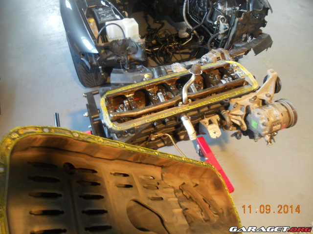

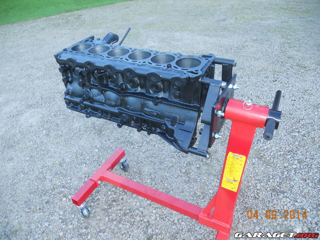

Nååja.. Motorn släpades ut då den behövde finas upp, såg ju hemskt tråkig ut som den var tongue
Det blev det ändring på nu, diskret och bra med svart.

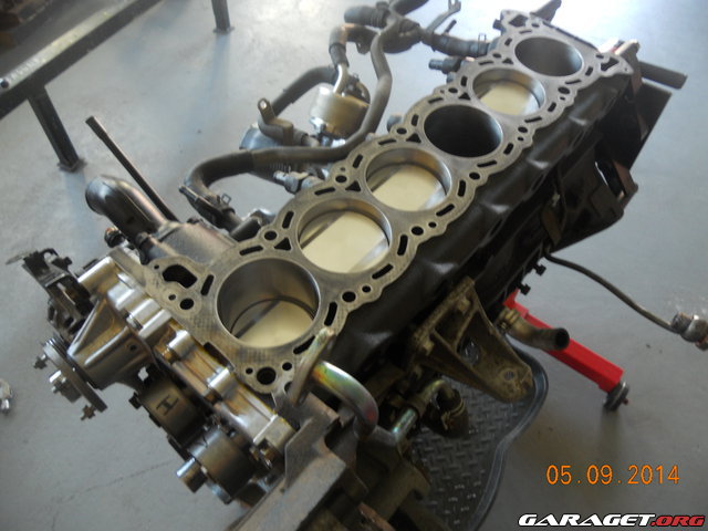

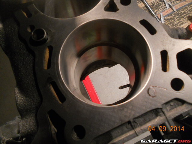

Tog och dubbelkolla kolvspelet med bladmått för skojs skull, och var inte riktigt nöjd, enligt cylinderindikatorn var måtten bra, men inte enligt bladmåttet..hmm. Nog för att bladmåttet känns väldigt grovt men ändå safe
så tog jag och honade upp loppen en extra gång och fick till det bättre. Så nu borde det fungera. Känns lite si
som så och egentligen inte ha borrat detta blocket med, men men det ska ju funka som det är nu med så det hoppas vi allt på att det gör. Annars lär man väl sig av sina misstag, brukar va bra lärdom lol

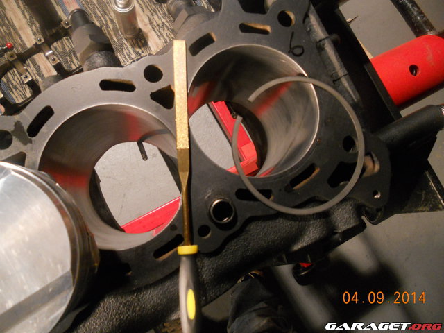

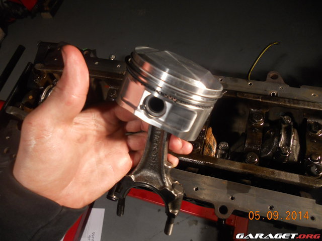

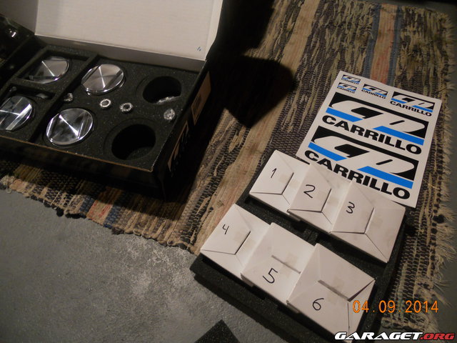

Efter allt detta var det dags och fila kolvringar, slavarbete neutral Men hade en fin fil för det så gick bra..
https://www1.garaget.org/gallery/images/149/148884/148884-a9a2c88a05a97720b2dc116877b9bb90.jpg
https://www1.garaget.org/gallery/images/149/148884/148884-c09604f34dd01de28dc4ac892467e4d2.jpg
0,040mm översta ringen samt 0,055mm på andra ringen, allt enligt CP pistons rek för street/performance.
Alla ringarna filade för sin egna cylinder plats..
https://www1.garaget.org/gallery/images/149/148884/148884-2b2a22ac5289cc0b95a3e64916423864.jpg

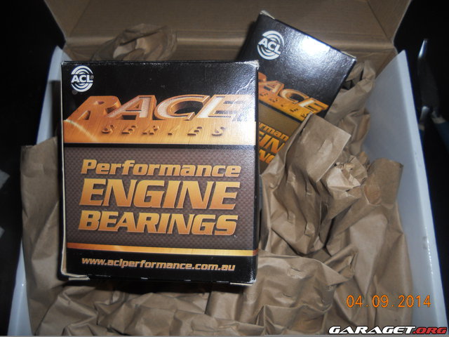

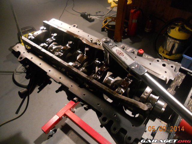

ACL Lager, STD size.
https://www1.garaget.org/gallery/images/149/148884/148884-cf5df60114960243ebecdc9b70ffdccc.jpg

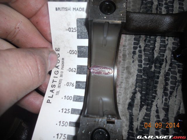

Ramlagerspel samt vevparti spel hamnar på ca 0.060mm mätt med plastigage funktionen. smile
https://www1.garaget.org/gallery/images/149/148884/148884-190f32e46da278830615efe708331986.jpg
Bra manual, bortsett från att till just RB25DET motorn finns det inte spec mycket om men
RB26DETT finns det allt till. Alla manualer som finns och ladda ner gratis på nätet är även samma?
Är det helt enkelt samma moment på allt på dessa motorerna?
https://www1.garaget.org/gallery/images/149/148884/148884-d97fa557afa8e0e18ecd0ef2a09445e0.jpg

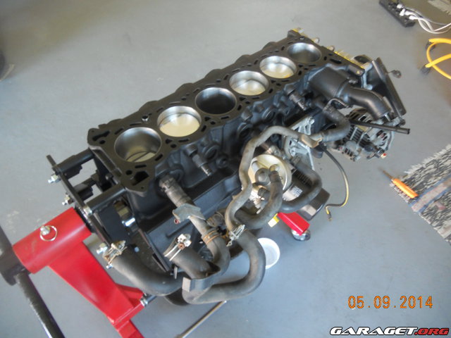

Sen var det dags att börja sätta ihop smile
https://www1.garaget.org/gallery/images/149/148884/148884-45e12a7f10573df777e89ee2608ee844.jpg
Stake och kolv färdigt för montering..
https://www1.garaget.org/gallery/images/149/148884/148884-805e049c21df0224b3ac0855a0e48781.jpg

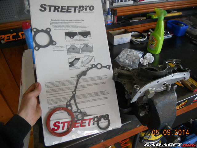

Snodde Cometic packningssatsen som är till den andra motorn till denna, den andra motorn ska ju ändå inte
ihop på direkten så beställer en ny till den senare wink

Tjaa efter ett par timmar med pill så börjar det ta sig. Tråkit att ena staken har rymt annars kunde jag ha
kommit mycket längre hmm Men måste säga att det ser bra ut, och allt snurrar så lätt och fint i motorn..
Dessutom skönt när allt är rent, hatar o skruva ihop skitiga grejjer tillbaka tongue

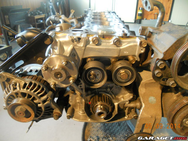

Spännare, löprulle, kamrem, o vattenpump hade tidigare ägare precis satt på nytt innan motorn skar ihop.
Så det sättes på tillbaka! smile

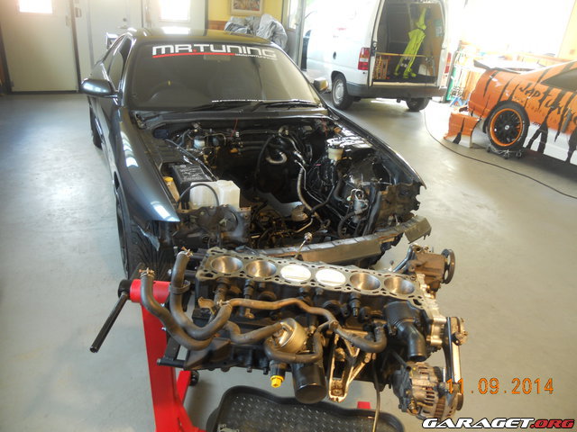

Nu ska vi se, har jag lite tid till att updatera här åt er! Har nämligen sovit 8h på 2 dygn, resterande timmar har man varit i garaget, så är lite sliten nu, men skönt med bra resultat i slutändan av allt jobb. big_smile

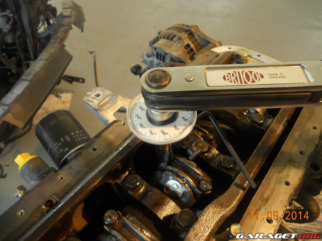

Hade först lite problem med 2 stakar som hade "fel markeringar", nåväl så mätte jag tillslut om de var runda med hålindikatorn samt kolla lagerspelet, och det var helt perfekt så då var det inge mera funderande så då satte jag igång och bygga ihop motorn. smile
Momentdrog och drog sen med grader som Nissan vill att man ska göra, fick köpa mig ett gradmått. Var inte alls dum den faktiskt!

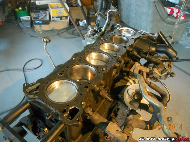

https://www1.garaget.org/gallery/images/149/148884/148884-5bd9d8a86e5a1d1f1c67236715bf3033.jpg

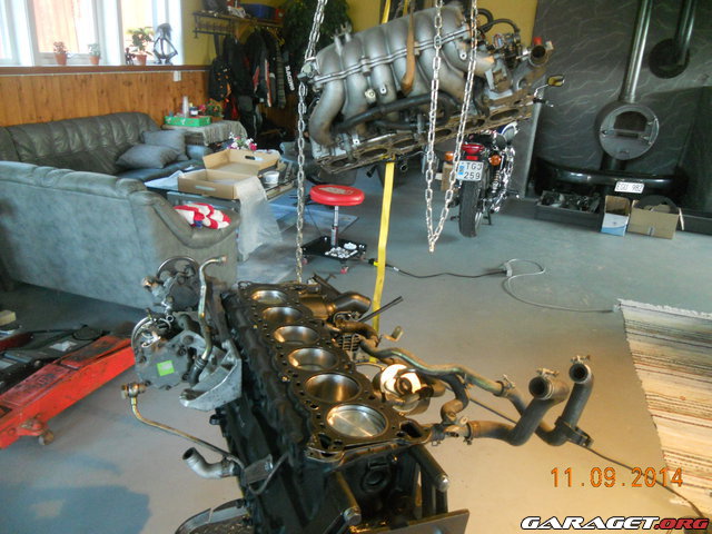

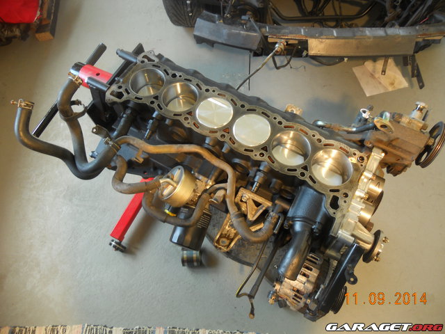

Cometic 1.3mm stålpackning fick det bli.
https://www1.garaget.org/gallery/images/149/148884/148884-1f64f57a6a159dae1be281ed491d156e.jpg
Efter att ha gnuggat rent massa skit på toppen så blev den helt ok, orkade inte med att den var full i olja o dyl wink
Sen sattes den på, fint och ha ett kättingblock o hänga upp toppen i.

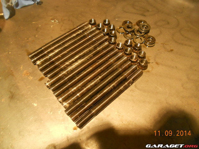

ARP toppbultar snodde jag från min gamla motor, köper nya till den sen istället.

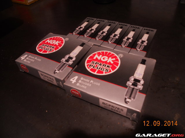

Nya tändstift i samma veva.

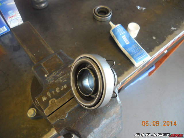

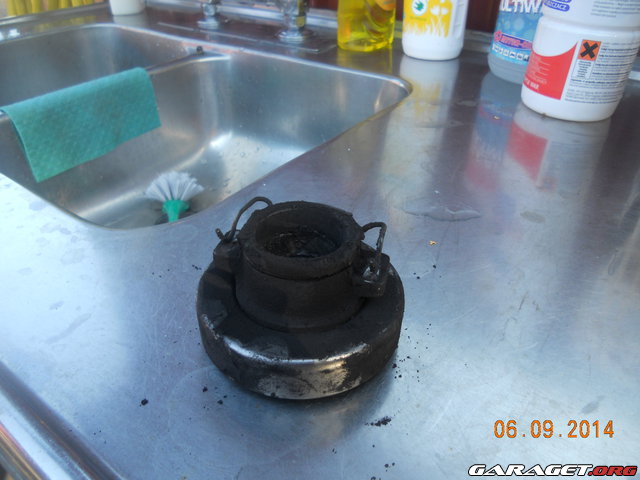

Sen var det dags för lådan, urtrampningslagret var helt slut, men hade ett nytt liggandes så det byttes med. smile
https://www1.garaget.org/gallery/images/149/148884/148884-f26521bb490610c805677be1697b9140.jpg

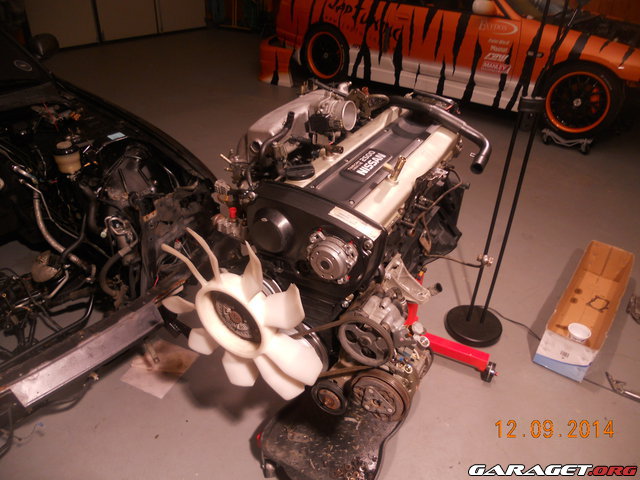

Efter att ha gjort rent svänghjul och koppling så sattes det på sen åkte lådan på sin plats!
https://www1.garaget.org/gallery/images/149/148884/148884-58d43d15bcbd8e98d7d722efdf26f442.jpg

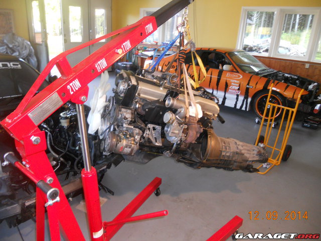

Innan motorn lyftes ner så tog jag och bättra på färg på vissa ställen, hade kanon färg som matchade precis till den originala, så lite finare blev det allt!
https://www1.garaget.org/gallery/images/149/148884/148884-17caa11790690465a6dccde390401a49.jpg

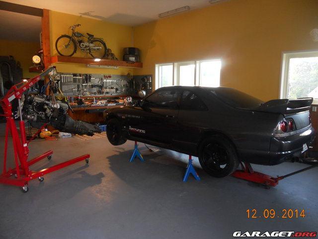

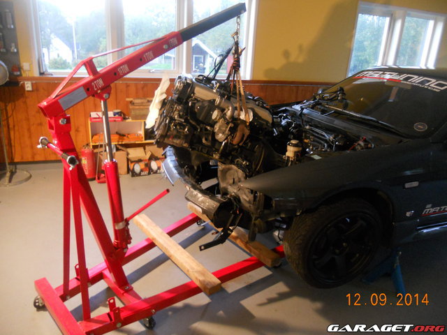

Lite besvärligt och lyfta ner motor o låda själv, men utan tillgänglig hjälp så fick man klara sig själv.
https://www1.garaget.org/gallery/images/149/148884/148884-2a60ef3bfdf4cff8e3e13ef7ee1bb8b5.jpg
https://www1.garaget.org/gallery/images/149/148884/148884-98e6463d1d7c5809895c7a87aeae26c7.jpg
På plats kom den tillslut!

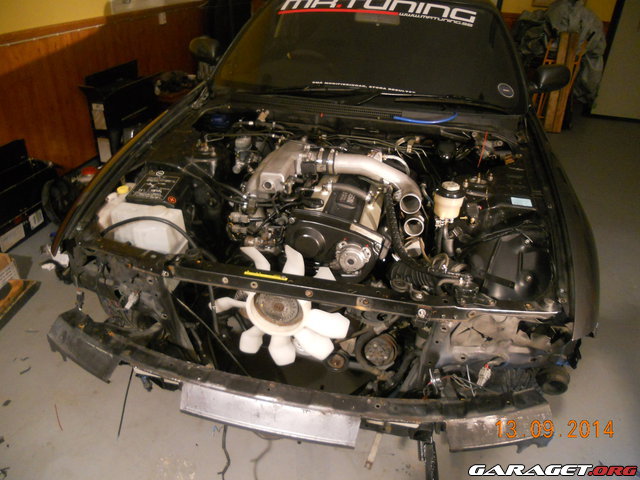

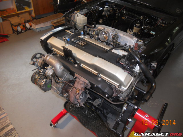

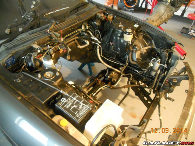

Sen var det bara att börja och koppla in allt som det satt tidigare, mycket el och dyl så tar sin tid. Sen passade
inte tryckrören och så nå vidare så tog och byggde om det lite så det blev en bättre funktion. Nya svarta IC slangar
vore dock inte så dumt och skaffa framöver smile
Fyllde växellådsolja, motorolja, servoolja och vatten sedan. Då vet man att det närmar sig start o börjar pirra i magen lol

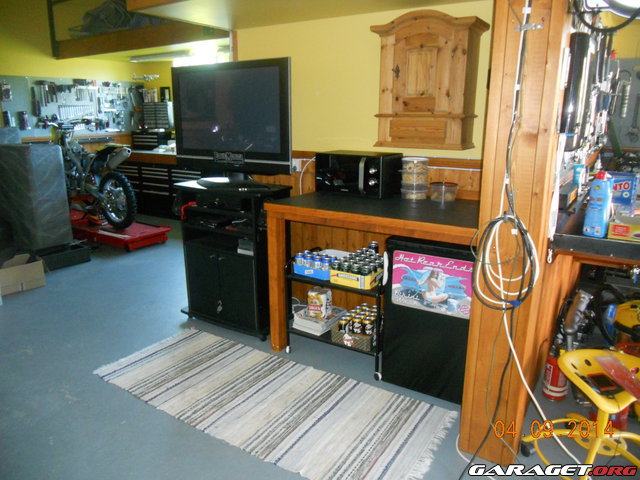

Fyfan va gött för dig ! Sen så måste jag erkänna att jag är bra avundsjuk på ditt garage ! Hur stort är de?
Jävligt gött var d faktiskt smile hmm är osäker på hur stort de är riktigt, tror det ligger nånstans runt 170kvm smile

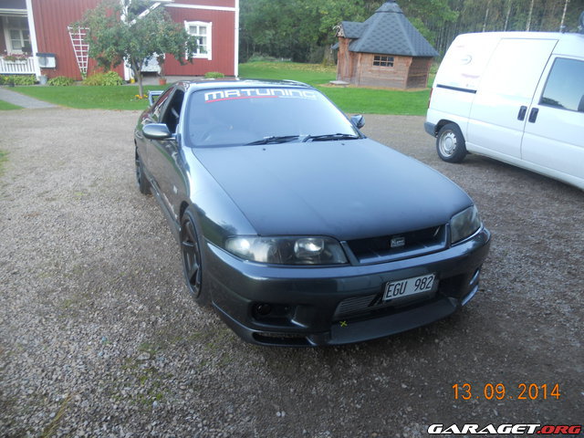

Bilen kördes ca 4 mil idag utan problem med! Se om man kan få till en film framöver när man kör lite med kanske!  smile

Gör en liten update här, var ett tag sedan nu. Men nu kommer det hända endel grejjer framöver igen
då tigern ska ihop smile Eftersom jag har hela vintern på mig så tkr jag att den borde stå redo i god tid till
våren. LJ-Trim är äntligen klar med min motor med, tog längre tid än planerat men bra blev det ialf. smile
Det som dom gjort är:
- Borrat blocket till 86.5mm.
- Planat blocket.
- Linehonat block samt överfall.
- Slipat o pressat dit den bredare oljepumpsdrivningen på vevaxeln.
- Ballanserat vevaxel/svänghjul/tryckplatta o remskiva.
Blir flera bilder under veckan på grejjerna tongue

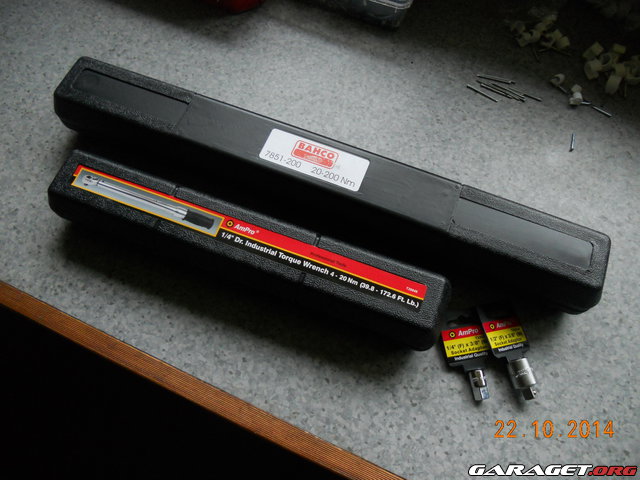

Stack även till Swedol direkt efter och kostade på mig 2st momentnycklar, känns det bra i hjärtat och
dra åt grejjerna wink Även fast det säkert hade fungerat bra med biltemas billiga momentnycklar med.
