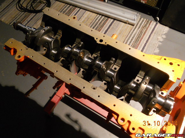

"Lagerhållaren" samt ytorna i blocket ser numera ut såhära efter Lj-trim linetoutchat ytorna!
https://www1.garaget.org/gallery/images/149/148884/148884-da937edad3081523801dbb6af3ee03b7.jpg

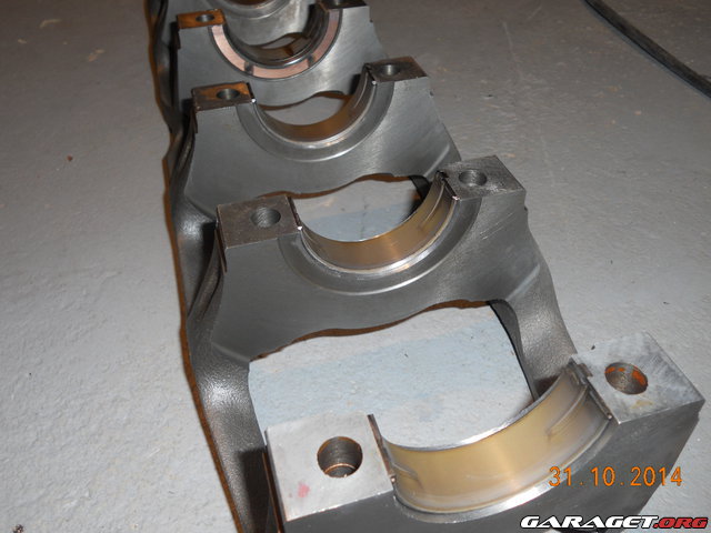

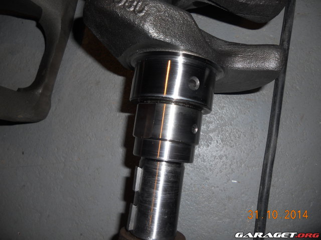

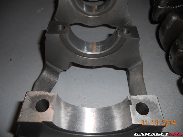

Monterade dit ACL Lagrerna i hållaren samt blocket för att kolla lagerspel för säkerhets skull.
https://www1.garaget.org/gallery/images/149/148884/148884-40586d4d951228e37cd2b312ebc5de0e.jpg
Den breda NITTO oljepumpsdrivningen, original är ju inte mycket o hurra över tongue
https://www1.garaget.org/gallery/images/149/148884/148884-cc27081984630f5b29f87be28ad6553a.jpg
Sen lades veven i och plastigagen las på, sen drogs alls åt och spelet visade ca 0.065mm.
Så det bör ju bli prima, för tight vill vi inte ha det heller när det ska pressas ut massa effekt tongue

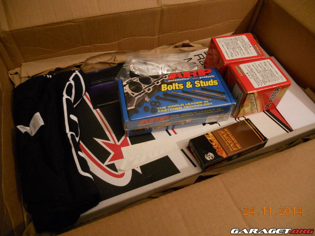

Delar som äntligen landat från Rawbrokerage smile
- ACL Lager.
- Cometic bottensats.
- 2x Greddy oljefilter.
- ARP Toppbultar.
- AN10 Push kopplingar till ventilkåporna.
- Halvmånar till toppen.
https://www1.garaget.org/gallery/images/149/148884/148884-b20c6c4abe4c11a2246630ec838357ab.jpg

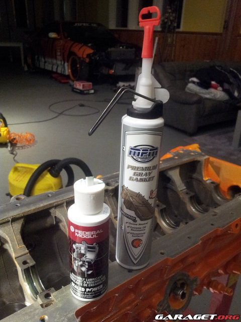

Smörja för lagren samt packningsmassa som jag köpte från LJ-trim. Tuben för massan var jävligt smidig då man har ett handtag som ni ser att trycka på så man får en jämn sträng där man vill ha det.

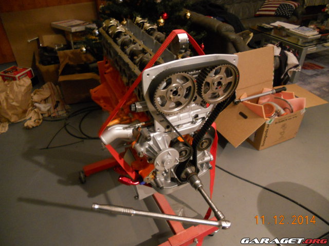

Sen sattes det på lite övriga delar på motorn, bilderna får tala.
https://www1.garaget.org/gallery/images/149/148884/148884-07c36084b55febc068cc483726c13dd7.jpg

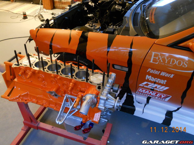

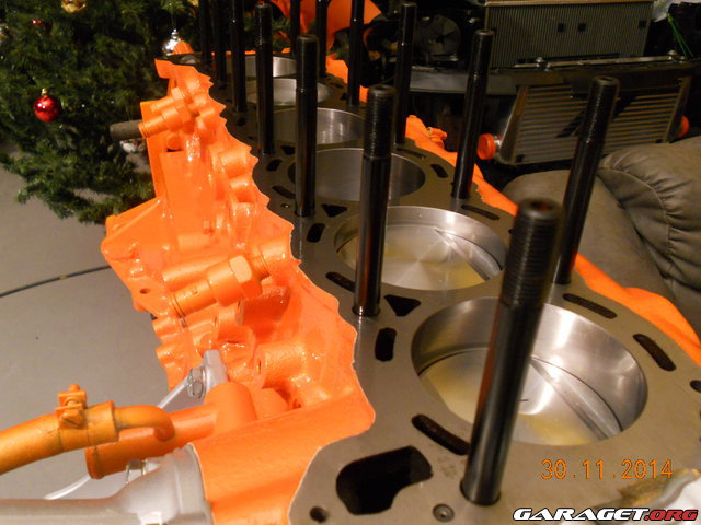

CP Kolvarna monterades på Manley stakarna sen o ACL lagren på stakarna, o det smörjs som vanligt innan grejjerna åker på sin plats. Drog ARP bultarna till stakarna med 81NM. (spel kollades här med, 0.06mm) smile
https://www1.garaget.org/gallery/images/149/148884/148884-f88156c74afecd26563fec201c7e8260.jpg
https://www1.garaget.org/gallery/images/149/148884/148884-711714ff7b08cf4aa1aea96a547ecc34.jpg
https://www1.garaget.org/gallery/images/149/148884/148884-5412c123053934742185b51d3e091fed.jpg

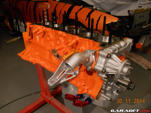

N1 oljepumpen på G.
https://www1.garaget.org/gallery/images/149/148884/148884-72ac5a87595479b7ae6d7c65cbbfc0b3.jpg
Arp bultarna ditsatta med. Börjar likna nått nu tycker jag! big_smile
https://www1.garaget.org/gallery/images/149/148884/148884-9706b5b9885047981910cbe29d685dc7.jpg
https://www1.garaget.org/gallery/images/149/148884/148884-26d165f8cdb7236b57e09624cf399b45.jpg
Sen det utbyggda tråget för vi ju inte glömma heller som jag svetsat om o lackat.
Svetsningen blev OK, gjorde det trottsallt med pinne cool
Tätt är det ialf som var meningen! Nya skruv sattes det fast med också.
https://www1.garaget.org/gallery/images/149/148884/148884-ac038e26f20f91000d5407a7d81451c2.jpg
https://www1.garaget.org/gallery/images/149/148884/148884-844abdd3496e79fce6da47ff4b42880b.jpg
Här ska det komma AN10 retur från toppen samt AN10 från oljecatch ner till tråget.
Se om jag använder dessa 45 graders kopplingar eller om jag kör på 90 graders smile

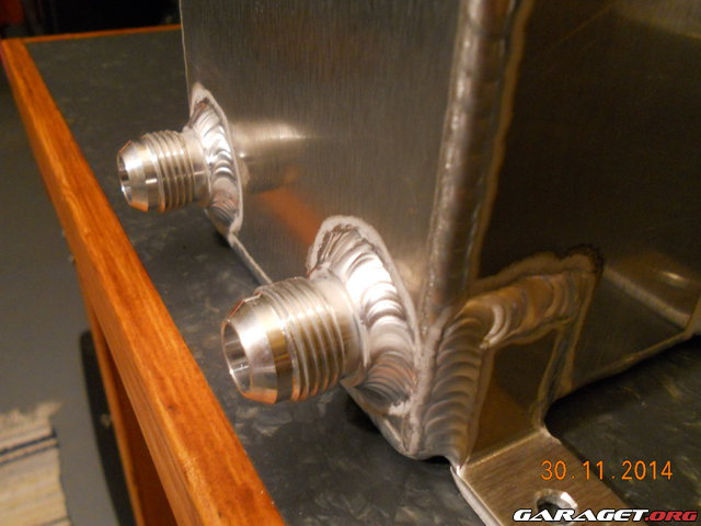

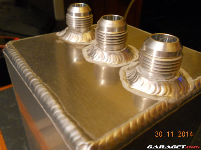

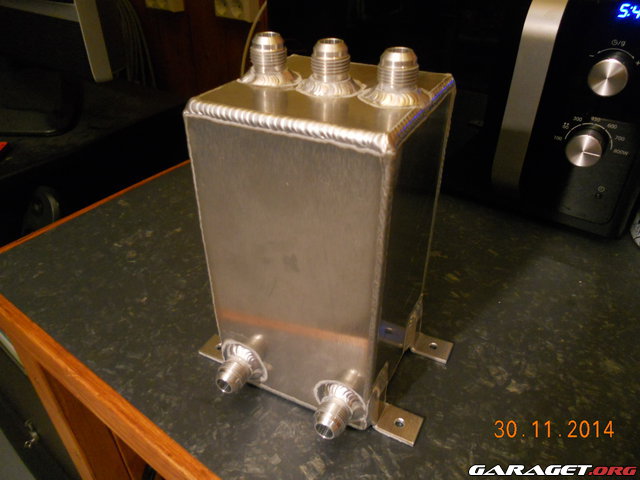

Och se här en bränslecatch som Johan Halvarsson byggt åt mig, vart riktigt bra big_smile Rek han om det är nått
sånt här ni behöver. Och ja det är hela AN10 på denna med!
https://www1.garaget.org/gallery/images/149/148884/148884-86b25eef90cfb3b1575fcddbd9974356.jpg
https://www1.garaget.org/gallery/images/149/148884/148884-5ae247585166df3bd9fa34d1c1aaf1ba.jpg
https://www1.garaget.org/gallery/images/149/148884/148884-9a37eaf51870f492cc00c86754556d64.jpg

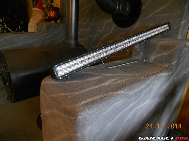

Bring ringde o sa att de hade ett paket till mig med. En ledramp på 300W, alltid kul me lite ljus!
Dock ska inte denna på bilen, även fast det hade vart lite udda o fränt att sätta den på taket bara för att? cool
Ne den hamnade på en annan bil jag nyligen köpte till bra pris av ett gammalt par som haft den sen ny! Ingen
drömbil kanske tongue men som bruksbil är den ju bra o den har inte gått långt heller. Sen är det Japanskt! wink

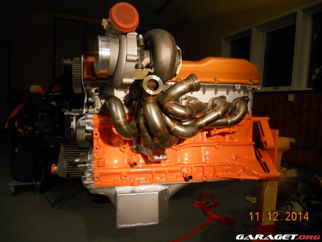

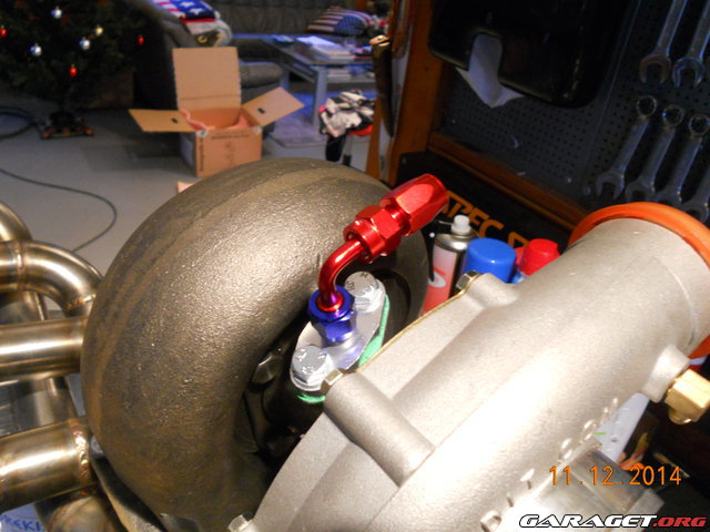

https://www1.garaget.org/gallery/images/149/148884/148884-612bb5ef2b5922b5c410990798920e81.jpg
https://www1.garaget.org/gallery/images/149/148884/148884-4b29aa346772d153e9824068aa8be0dd.jpg

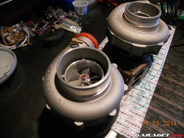

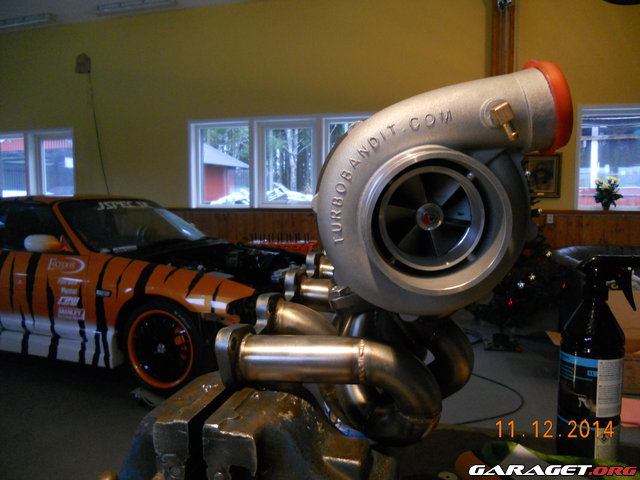

Ett stycke ny turbo har kommit hem big_smile TB70 04. Ska bli väldigt intressant och se hur den funkar.
Tanken var först att inte köpa nån Turbobanditen snurra alls men så blev det icke..
https://www1.garaget.org/gallery/images/149/148884/148884-47a6a8eaeb42cd9cd3201e596c1b196c.jpg
https://www1.garaget.org/gallery/images/149/148884/148884-fa367d5e4c7514ab65dec476c2873f4e.jpg
Hitta en adapter hemma och passande AN4 koppling precis vad jag hade tänkt.
Så det kommer bli min oljetillförsel (AN4) Sen va det det där med restriktor, vissa säger man ska
ha och vissa säger man inte ska ha trotts glidlagrade? hmm ja vi får väl se på det längre fram tongue

Satte på toppen och min gamla stålpackning o nolla allt för att kolla komp.
De var inte det enklaste kanske och veva "igång" motorn för att kolla det men jag
tycker jag fick till det bra och det visade 9KG på mätaren, kan hända det hoppar upp
en aning till om man man hade haft en startmotor som drog runt motorn istället för
denna gamla metod roll Så nu har jag ett hum om vad för packning jag ska köpa.
https://www1.garaget.org/gallery/images/149/148884/148884-54caf577ec9e7815cf56091c1518103b.jpg

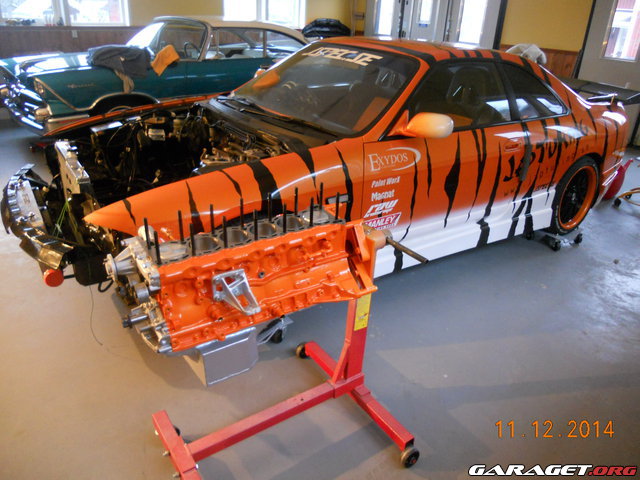

Och sen när jag ändå hade toppen på så kunde jag inte hålla mig för att provmontera
grenrör och snurra för att se lite helhet på hur motorn kmr se ut framöver. FETT kommer det att bli cool
