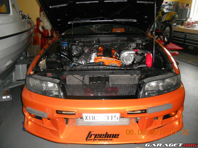

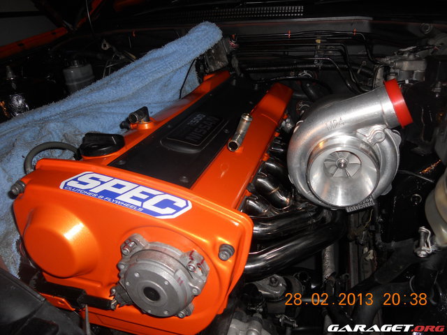

Slänger upp lite mera bilder..
Mycket bättre placering på snurran nu somsagt, nästan lite väl långt ifrån motorn så det närmar sig karossen istället. tss.. Kommer mera bilder på grenröret sedan när de är helt klart med WG o så. Hade tänkt och placera WG'n rakt under grenröret med en väldigt kort bit rör, borde väl bli mest optimalt?
Jävla dum vinkel på flänsen original fattar inte hur folk ens får dit en turbo.
https://www1.garaget.org/gallery/images/149/148884/148884-5e661880476a175fd86d084cf51372f6.jpg
https://www1.garaget.org/gallery/images/149/148884/148884-67f8bf22441f3a648d5dfb362e9ca429.jpg
H - Fram.
https://www1.garaget.org/gallery/images/149/148884/148884-06b76ebb9c39cf73172e8cbfe8cdab55.jpg

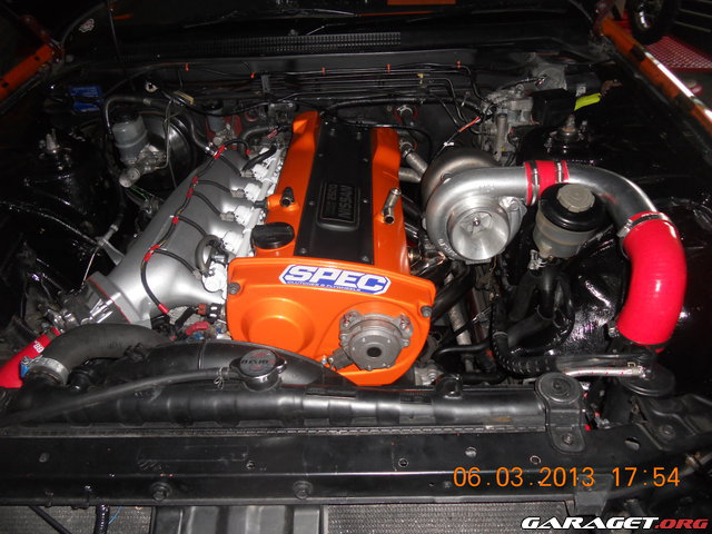

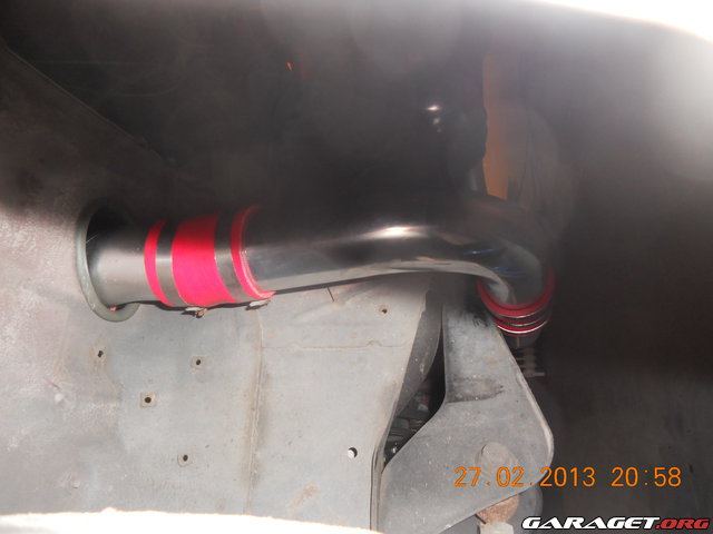

Har smågrejjat lite, fått tryckrörssystemet ialf helt klart iprincip. Apexi dumpen ska dock dit någondag på nått vänster..
Fick skicka tillbaka WG'n till MRtuning då den var 40mm när den skulle vara 44mm.
Så får bli och leta upp en ny innan man fortsätter med grenröret igen. Även beställt oljeslang till snurran samt 3" V band kit smile
https://www1.garaget.org/gallery/images/149/148884/148884-12508cf575f743021f44b3e76c514e8d.jpg
lite snabbt ihop slängt för o passa in allt så gott som de går..
https://www1.garaget.org/gallery/images/149/148884/148884-08ebd4b332e606f723aa4df0f959161c.jpg

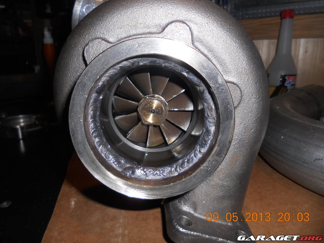

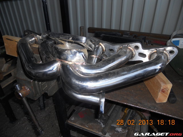

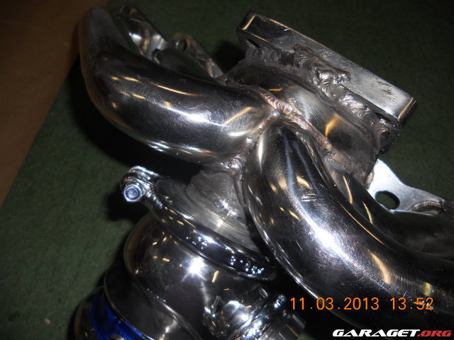

Grenröret är klart äntligen.. ett bekymmer mindre ialf! Annars inte hänt så jätte mycket.
Var iväg idag och köpte lite stålomspunnen slang samt 3" avgasrör som ska börjas o pillas med efter turbon.
Köpte även en stålomspunnen oljeslang till turbon, fick dra till VMS så de fick fixa dit en banjo koppling i ena änden
till blocket då den som var på inte passade nå vidare smile

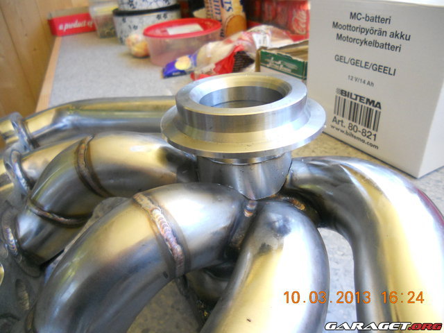

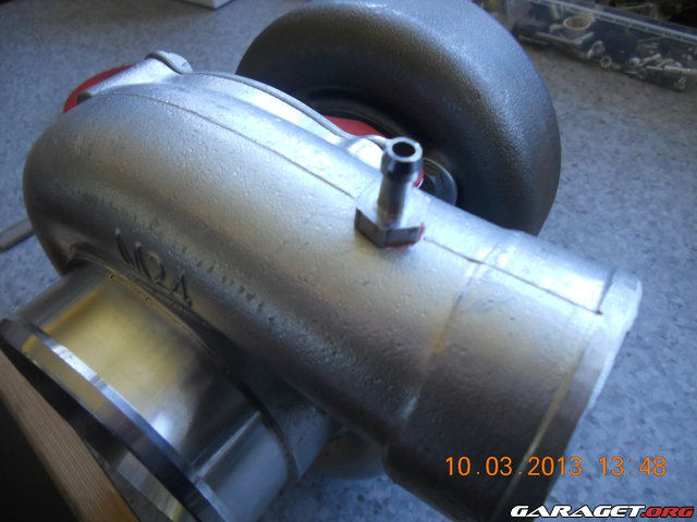

Borrade o gängade för en nippel, ska bli till WG'n.
https://www1.garaget.org/gallery/images/149/148884/148884-4ef68cf4d5cb47bd7ec577d0f345fcb8.jpg
https://www1.garaget.org/gallery/images/149/148884/148884-160c03aefcaa7efaf5408e7b2b6eaca2.jpg

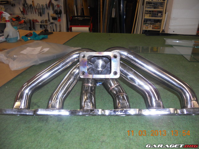

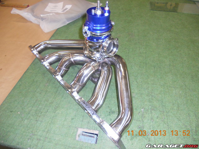

Grenröret helt klart och nya WG'n på plats, vart kanoners!
Flänsen omvinklad även, vart endel pill men blev bra i slutändan. Portade även om det sedan.

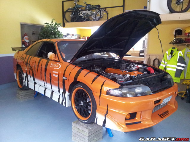

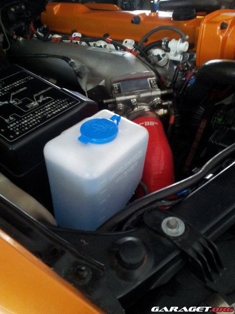

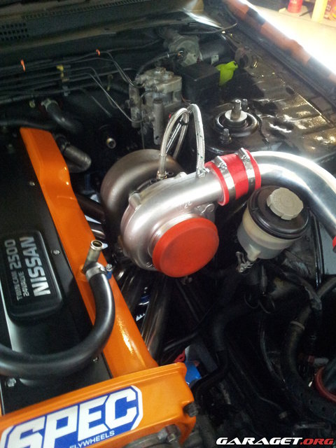

Tänkte att det var dags för en update här, har kört väldigt täta tidigare men nu helt plötsligt vart det ett jäkla uppehåll.. tongue Man har sysslat med lite annat, kollat mycket efter jobb. Ska iväg nu under veckan
till Norge på en arbetsintervju så de känns riktigt bra, pengar är ett måste om man ska ha råd med en sån här bil.. Har hänt lite här ialf. Väntar på 3" V-band ifrån MRtuning så jag kan bygga ihop avgassystemet samt screampipe'n.
Efter det är det bara o montera dump samt handla sprut o mappa, om de inte kör ihop sig med nå annat, de vet man aldrig. smile
Mobilbilder, glömde kameran..
Monterade dit en 1.5L spolarvätskebehållare, original som många säkert vet för stor o klumpig när man har plenum.
https://www1.garaget.org/gallery/images/149/148884/148884-dc650033e0b2c44ac7e1c641a4627c24.jpg
Har totalt glömt bort men översta anslutningen på ventilkåpan, vart ska denna gå? eller är de bara o plugga igen? Måste även fixa nå fäste till servobehållaren..
https://www1.garaget.org/gallery/images/149/148884/148884-050e58a2d217697bc5e683b18a1ffbdf.jpg
https://www1.garaget.org/gallery/images/149/148884/148884-76b74cc22535e34ea150dbbed3f1a1a1.jpg
Tänkte även bygga ihop nå o kunna provtrycka systemet o se så allt håller ihop o leta läkage om de finns..

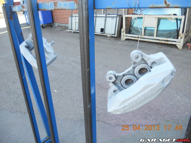

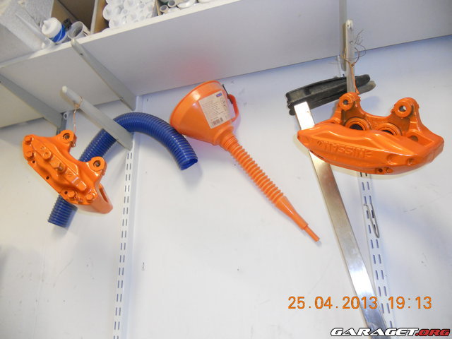

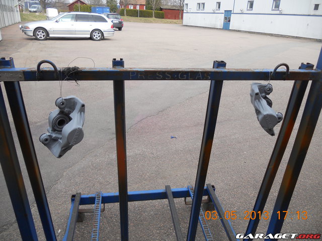

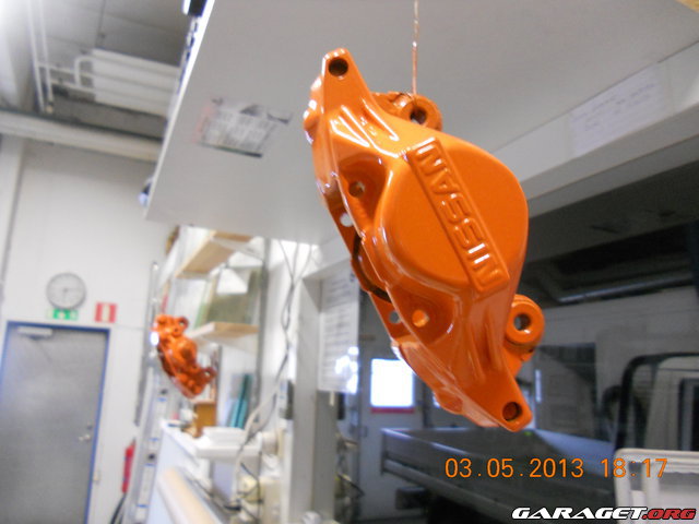

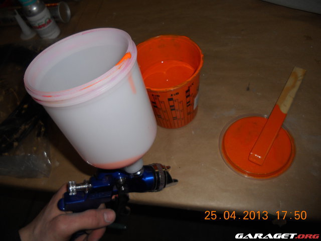

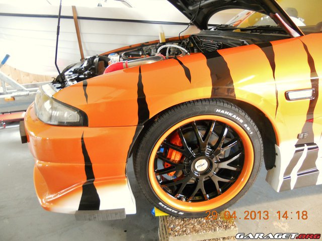

Har börjat riva iser bromsar fram och bak för att piffa upp det hela lite, ser så mycket bättre ut då smile
Då skicket på bromsarna fram var bra så bytte jag inget, bak får jag kosta på ett par belägg, skivorna får gå ett
tag till med innan de byts.
Innan arbetet börjar öppnar man dörrar o skuff på brukisbilen och drar igång musiken cool
https://www1.garaget.org/gallery/images/149/148884/148884-759a9b5c6cd4eced1b4da9e8411d4b65.jpg
Oken har fått sig 2 lager grundfärg efter rengöring.
https://www1.garaget.org/gallery/images/149/148884/148884-c4f77b9327fa337e5654ba57bdcb56f2.jpg
Och denna färgen älskar jag lika mycket varje gång jag ser den..
https://www1.garaget.org/gallery/images/149/148884/148884-e3156405a8418a9dd36aa8611fbd8f33.jpg
Efter ett par lager så var de nästan klara, ett par lager klarlack sprutades på sedan så det står sig o glänser fint!
https://www1.garaget.org/gallery/images/149/148884/148884-5f68623525b4a0a3dae97f01f30f93a9.jpg

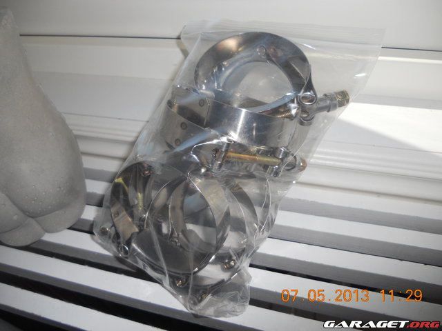

Även beställt ett gäng T-bolt klämmor för säkerhets skull till tryckrören/slangarna så att de verkligen sitter kvar
och inte lossnar när det väl är dags o ladda på..

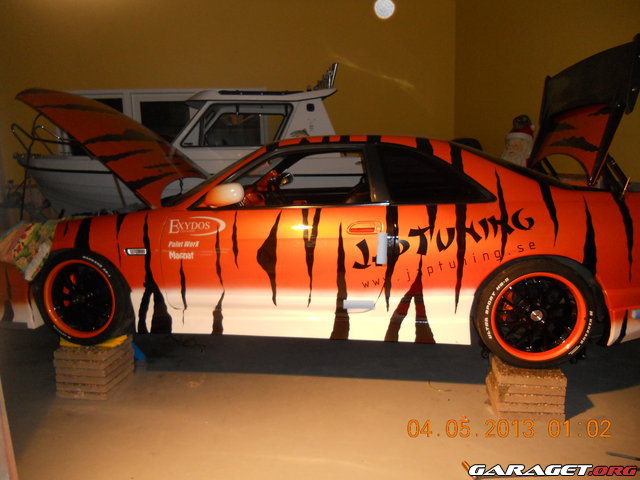

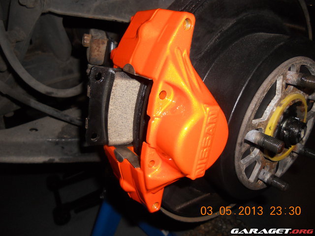

Vart iväg till Jspec och handlat bromsbelägg bak, även vart och skaffat lite mera färg för oken bak.. smile
Tog även tag i o fixa bakluckan så nu går den inte i "baklås" något mera..
Skönt o ta av oken och få det riktigt bra istället för o lacka/måla de på plats o bli halvdant.
Grundat i slipat..
https://www1.garaget.org/gallery/images/149/148884/148884-8a8c2d9eb28f468deadb76b94cc3c513.jpg
https://www1.garaget.org/gallery/images/149/148884/148884-c1765ca077bb373fd215a9e11d61e28e.jpg
I med de nya beläggen.. lackade även hållarna bak på oken svarta, var så dassiga innan syns dock inte men..
700:-, tyckte jag var lite dyrt för ett par belägg bak menmen.
https://www1.garaget.org/gallery/images/149/148884/148884-5cbfa203faa4941d3a8e5ea6b1032638.jpg
Vart helt klart ett lyft detta, svårt och få på bild men vart nöjd.. smile
Ny bromsvätska i hela systemet med.

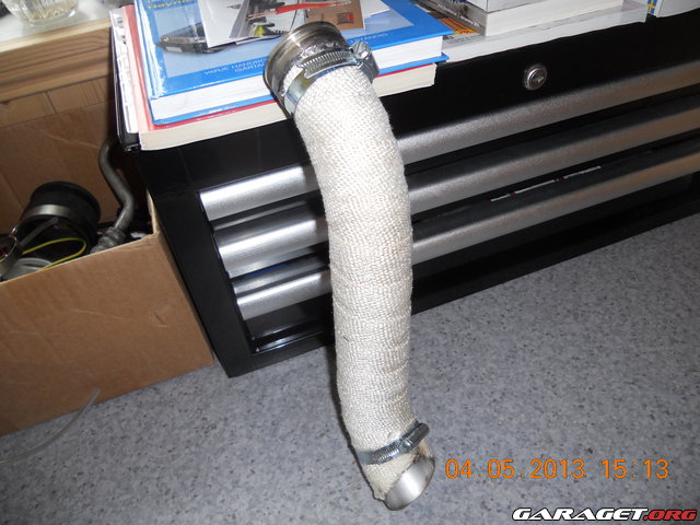

Sen svetsade/byggde jag ihop ett screampipe rör 2" och lindade det med avgasbandage, vart kanoners de med..
https://www1.garaget.org/gallery/images/149/148884/148884-26f22ab82f35d20f794f622cc6a3a9e6.jpg

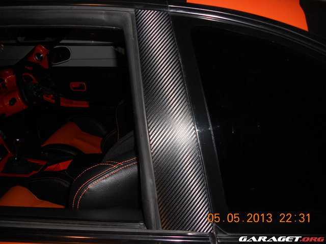

Fick för mig o Montera lite kolfiber folie på panelerna vid bakrutan på varsin sida med, tycker det var snyggt, matchar till vingen.. smile
https://www1.garaget.org/gallery/images/149/148884/148884-93074de2768a09c0f52b4b02c97a0ad5.jpg

Updaterar lite smått..
3" V-Band på turbo samt avgasrör ditsvettsat, enligt spec på turbon skulle det vara 3" V-Band
ut men icke var det de utan istället 2.5.. Så fick svetsa dit 3" V-Band som förhoppningsvis sitter smile
Fått lite T-Bolt klämmor även, skulle behöva ett gäng till i samma strl men tar det lite senare.
Ska dock dra hem T-Bolt klämmor till turbon -> luftfilter samt spjällhuset.
https://www1.garaget.org/gallery/images/149/148884/148884-e47deab224ea80a5a6236f39cbeb1a15.jpg
Blir som vanligt bra när pappa svetsar med pinnen..
även svetsat på utsidan.
https://www1.garaget.org/gallery/images/149/148884/148884-f655e2ea012310d238d7729a6141126a.jpg
Kvar att fixa:
- Installera Haltech Platinum Pro Ecun.
- Koppla in AEM Lambdan till Ecun.
- Avgassystem 50% kvar att göra.
- Linda downpipe/frontpipe i avgasbandage.
