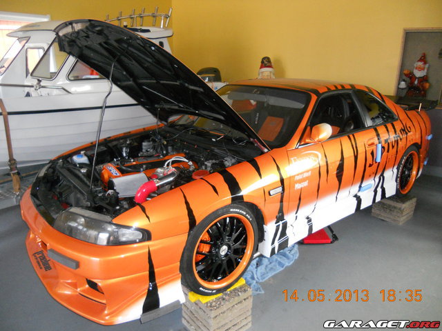

Mixtrat lite idag..
Avgassystemet är klart, ska bara linda DP/F-pipe i avgasbandage sen är det 100% smile
Bredbandslambdan fick hamna 22cm efter snigeln, ska ju igentligen vara lite längre bak men då det
inte finns plats för det så får det duga här, förhoppningsvis funkar det lika bra ändå.
Olja samt filter byttes även smile 5w/40.
Filtret lär räcka till.. Hehe!

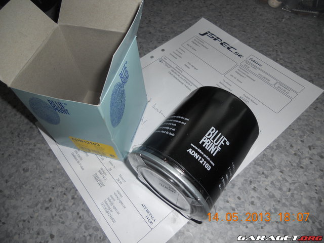

Köpte oljefilter samt T-bolt dubbelklämma ifrån Jspec. Klämman är till spjällhuset, skulle egentligen
ha en vanlig T-bolt men då inte denna fanns så fick jag kosta på mig en lite dyrare. Klämman ej på bild.

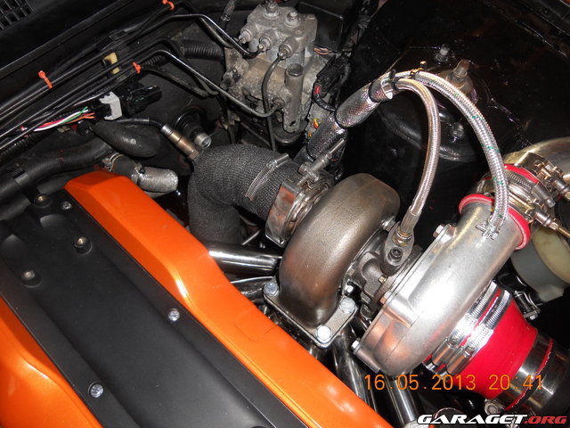

Även satt på värmeskydd över diverse slangar till o från turbon, lär bli varmt omkring där
så tyckte det var bra o göra smile

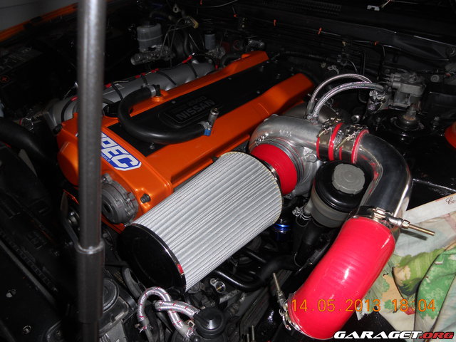

Fick hem mitt Svarta avgasbandage samt vevhus filter idag, så det fick bli ett ryck och fixa ihop det samt "palla ner" bilen tillbaka mot marken. Måste säga att satan så låg den är, ryggskott när man ska meka under huven lär det och bli ialf roll
Lindat DP/F-pipe.. Så hela avgassystemet är på plats, ska bara köpa en till klämma.
AEM Lambdan satte jag även på o kopplade in, nu ska den bara kopplas till sprutet, se om jag hittar lösning på de smile
Följer med någon adapter till Haltech sprutet vad jag förstog som jag kommer ha användning utav.
https://www1.garaget.org/gallery/images/149/148884/148884-cbc1b112405c6ded18d923c63c595f27.jpg
https://www1.garaget.org/gallery/images/149/148884/148884-543f7d99f93c7e9704e2772ef9eb09d8.jpg

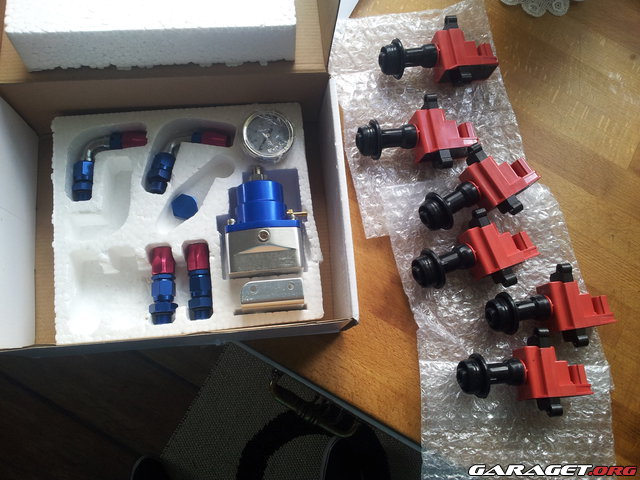

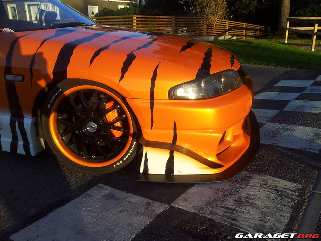

En Aeromotive Turbobanditen BTR inhandlades också, även lite diverse AN anslutningar/adapter för
original fuelrail som dock inte syns på bilderna. Tillverkade även mig Canards samt splitter under fronten
i lexan plast som jag sedan klädde med kolfiber venyl.. Inte riktigt klar ska upp 1st canards till på varje sida
samt en list på splittern. Tkr de blev rätt ballt stuk smile
