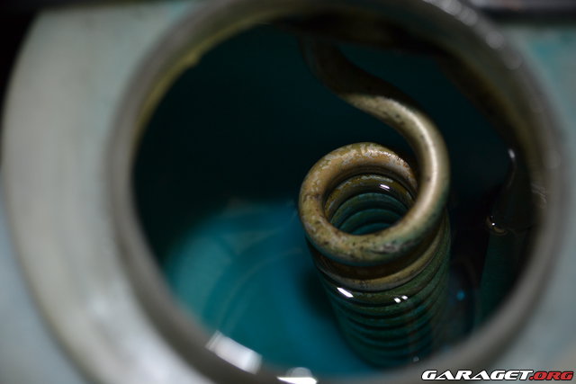

Kika under huven på en w124 så ser du en bra lösning:-) dom har aven elupvärma slangar och munstycken. På dessa bilar sitter de en koppasspiral i spolarvätskebehållaren kopplad till en kylarslang:-) fan vad man blir bortskämd med 70 gradig spolarvätska:-)

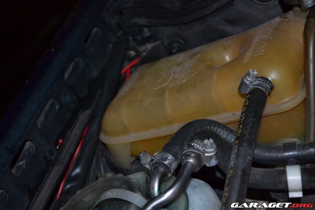

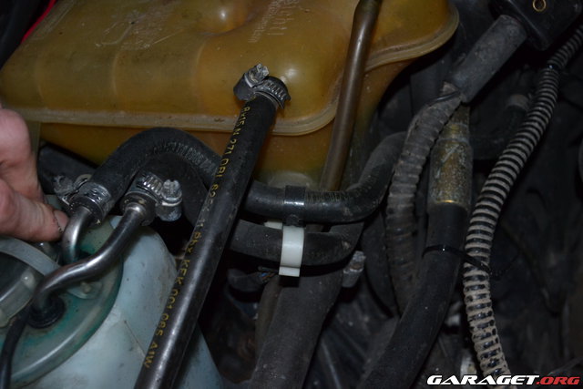

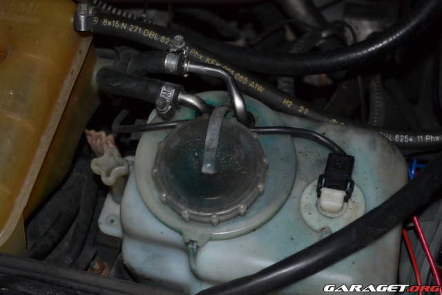

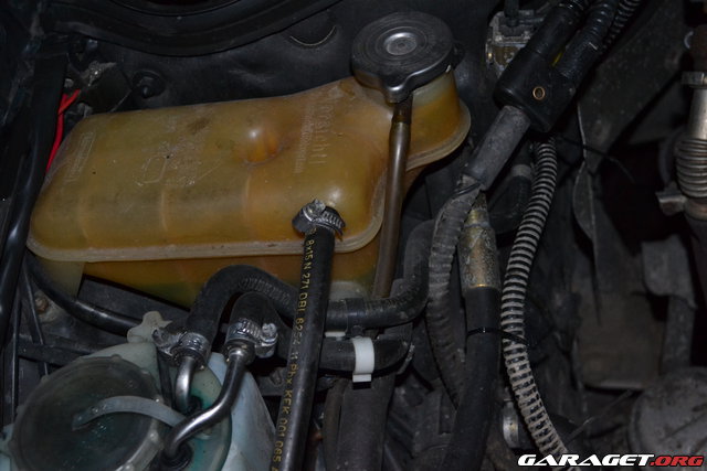

5 174 Inlägg
27 november 2012
lite bilder som utlåvat:)

Spana gärna in mitt projekt på mercorna och lite annat :) http://www.garaget.org/forum/viewtopic.php?id=262552
eller på projektet på min caddy mk1 http://www.garaget.org/forum/viewtopic.php?id=303965
