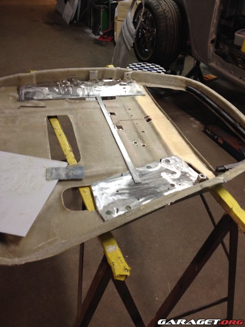

Racingse skrev:
Kanske bättre att vi bygger bilar i den här tråden cool
HA HA!!! Måste ju fylla ut tråden med nåt! Ser ju mest ut som total avsaknad av just det.
Nästan som om bygget själv blir off topic om det tar längre tid.
Har i alla fall ny gjutit fast plåtarna i högerdörren. Dom ligger i mitt hemmagjorda och stenhårda glasgiberspackel. Kommer laminera väv i kanterna på denna sidan som syns på bilden. Även profilen ska få en släng med väv över sig. Sen ska profilen svetsas i plåtarna. Blir hur stabilt som helst detta ju.

#708
Kommer bli bra big_smile

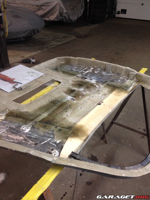

Ihopgjutet.
Ska svetsas lite från andra sidan, vilket är väldigt okul! Man eldar upp plasten ganska omgående. Blir att punkta, väta med trasa, vänta på att det är torrt, svetsa lite igen, osv.... osv.......

farbrorbozze skrev:
Men det blir bra iaf ;-)
Ja jösses vad innerskinnet blev styvt! Ännu bättre när ytterskinnet kommer på

ser bra ut d där. när jag höll på o plasta min båt så fick jag tipset att man måste måla på det man har plastat annars så kan de börja rötna o vittras upp. tänkte om det skulle bli kondens o lite sånt i innerdörren

Jo det ska målas med en tjock gummifärg som dödar vibrationer

Dörrarna ser fina ut Magnus, får man fråga varför du inte svetsade innan du plastade?

Jadu..... Dom här jävla automotive konstruktörerna. Dom ska alltid försvåra för oss montörer!
Nä det är så att skinnet är klämt mellan aluprofilen och plåtarna. Bara för att jag skulle kunna bygga det.
Men vet...... Hade varit smidigare att skurit ur hela innerskinnet och lagt dit en aluplåt över hela och sen skruvat runt om med massor av skruv. Men så var det detta med stabila gångjärnsinfästningar.
Men kan tala om att nu när det är härdat så är det helt otroligt stabilt! Bättre kunde jag inte ens gjort det själv cool
