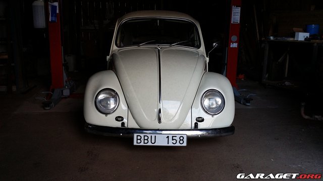

Här var det dags att montera stötdämpare och nummerplåt inför besiktning.
https://www1.garaget.org/gallery/images/7/6205/6205-0dab77fd7da734901d4f881b1f30d20c.jpg

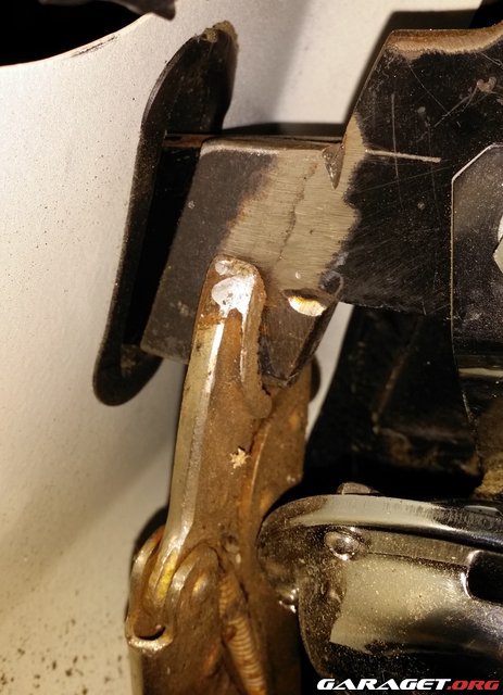

Här är mina modifierade stötfångarfästen som efter denna bild fick ett par bultar så delarna satt ihop.
https://www1.garaget.org/gallery/images/7/6205/6205-cdaf4c38c7de91ed2220ca40ba41274e.jpg

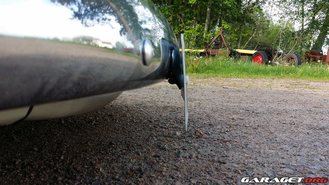

Regplåten satte jag med hålband(med gummipackning bakom) från de inre bulten som håller stötfångaren, så slapp jag göra nya hål. Lite svårt att se på bilden.

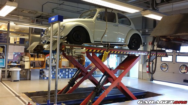

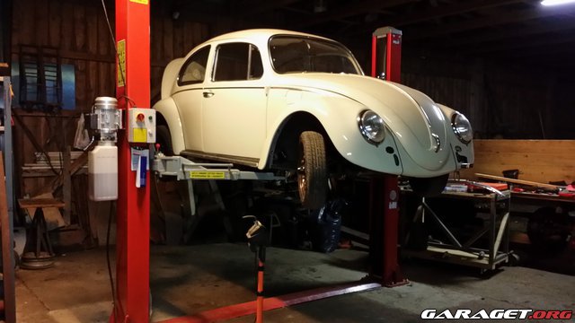

På plats på besiktningen i Vara. Fick två tvåor på bromsarna bak samt en på att det var för lite fjädring fram.
https://www1.garaget.org/gallery/images/7/6205/6205-b0963b0451acdb06ba6b0077ca7ae241.jpg

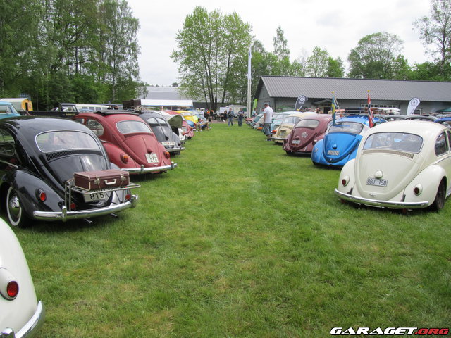

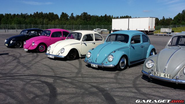

På plats på Fan fest!! Wiohoo! big_smile
Dock utan bakhjulen. Dom lämnade in i Borgstena... (en annan historia)
https://www1.garaget.org/gallery/images/7/6205/6205-2abedbff7d91fadccf0d2c1af99c6d0f.jpg

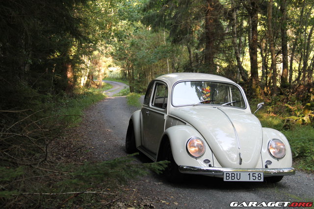

Nu har äntligen bilen blivit godkänd på besiktningen efter lite strul med bromsarna.
Passade på och var och tog lite ordentliga bilder på bilen innan säsongen tar slut.
Till hösten väntar en "overhauling" av insidan med ett nytt mattkit som ska dit efter ljuddämpning.
Jag ska även ta ner motorn och snygga till den lite.

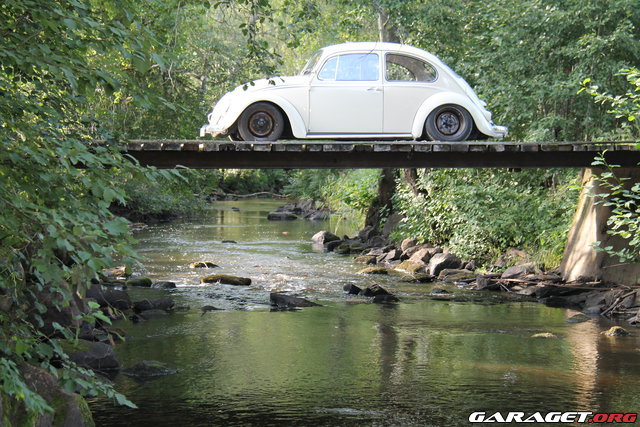

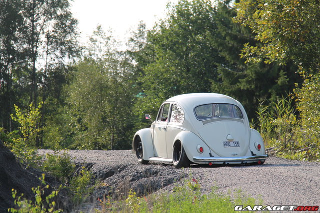

https://www1.garaget.org/gallery/images/7/6205/6205-f615dfab79f1bde6bb59d618d23e7a24.jpg
https://www1.garaget.org/gallery/images/7/6205/6205-a1976c2e4732c0aed813a0f6c152b063.jpg
https://www1.garaget.org/gallery/images/7/6205/6205-2af03a067bb08fb4441c32116e3504b5.jpg

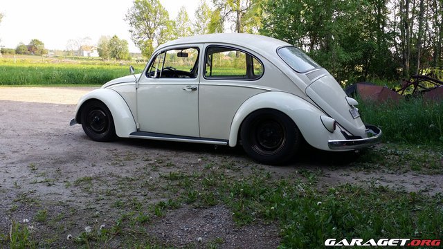

du måste nog sänka lite fram om det inte bara är bilden som lurar mig, ser nästan ut som att du har negativ rake. Annars, riktigt bra jobbat! Blev riktigt bra big_smile
luftgekühlt für alle
3 068 Inlägg
13 augusti 2014
#107
Tror det är lutningen på marken samt att däcken är så pass mkt mindre ifram att de inte fyller ut hjulhusen som gör att den ser hög ut fram. Men jag reagerar på att framskärmarna ser mkt bredare ut än bak.. Kanske bara bilderna som luras där med.. kan inte riktigt säga vad det är..
96 Inlägg
17 augusti 2014
#108
Ja man lurar sig nog lite på bilderna samt att bakhjulen ligger högre i skärmarna. Det är nog nära till att den lutar lite bakåt, men tittar man så är plattan näst intill horisontal. Jag funderar på om jag ska ta upp den ett hack på de inre (som är tätare mellan splinesen), för den är bara sänkt ett hack på de yttre mot original.
Tack för omdömet! big_smile
