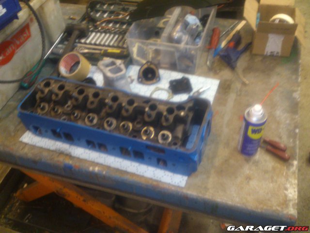

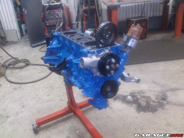

idag har jag gjort blocket klart och börjat med toppen
https://www1.garaget.org/gallery/images/147/146764/146764-eab8829ffb1722f25049e9a5c7c4a13e.jpg
https://www1.garaget.org/gallery/images/147/146764/146764-e085a5ee323361978b0502523b40f9b9.jpg

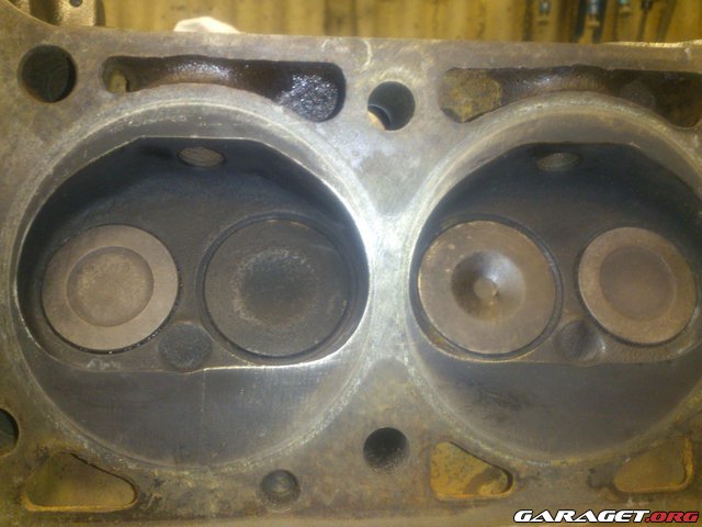

2ans ventil såg ut att gått lite varm

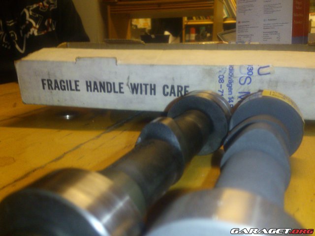

rally kammen och även den oanvända nisse hedlund trimmkammen som ligger ute på blocket jag har,
var lite skillnad och gatkam å rally

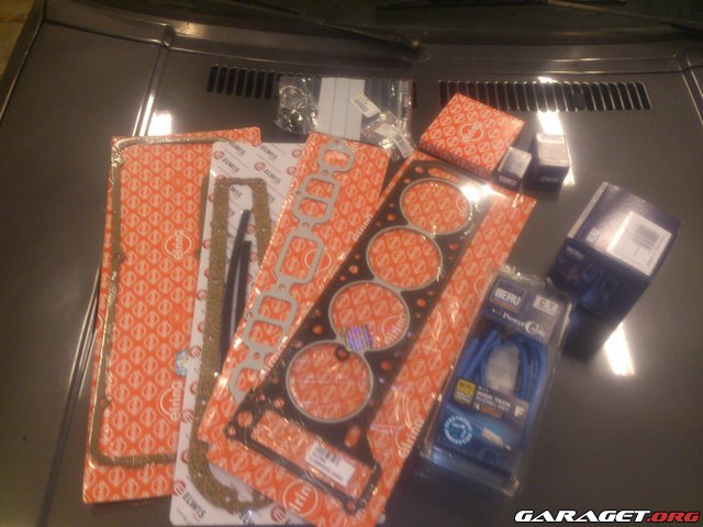

idag blir det nog inte så mkt skruvat ska till mekonomen och hämta motorpackning pluss en skärkants blockpackning som kostade drygt 2000 men bara att bita ihop "det kostar väll om det ska smaka!" wink

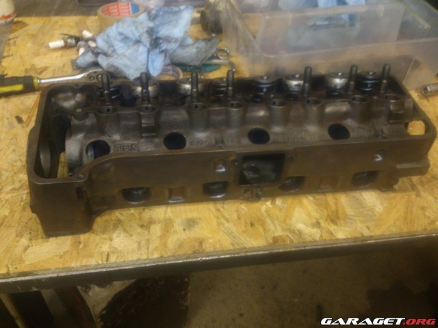

godis till min lilla bebis wink
https://www1.garaget.org/gallery/images/147/146764/146764-9b0428024fcbefb796381ae9248b95d3.jpg
bara att montera ihopp toppen nu

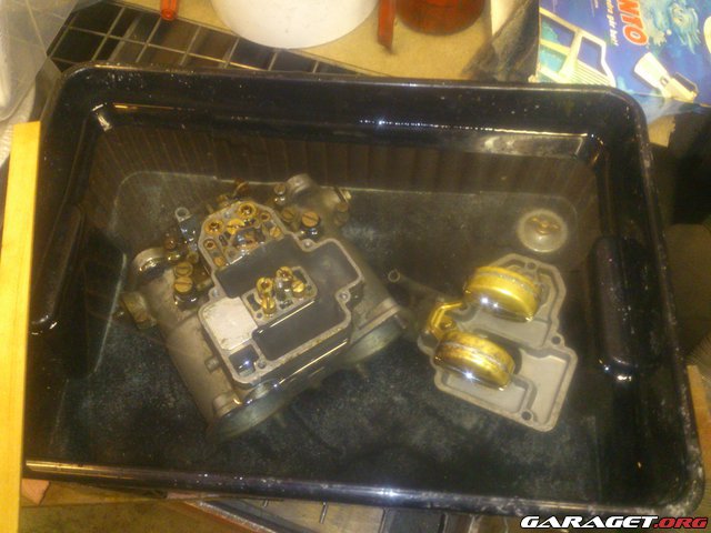

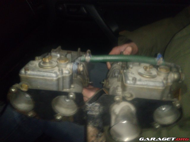

efter en spontan resa efter att sett en blocket anonns med weber 45or för 4000kr
https://www1.garaget.org/gallery/images/147/146764/146764-46e8599e5beaa4cfbb8ab3a53b66bf37.jpg
la förgasarna i ett citronsyra bad över natten för lite upp snyggning med tandborsten imorgon wink

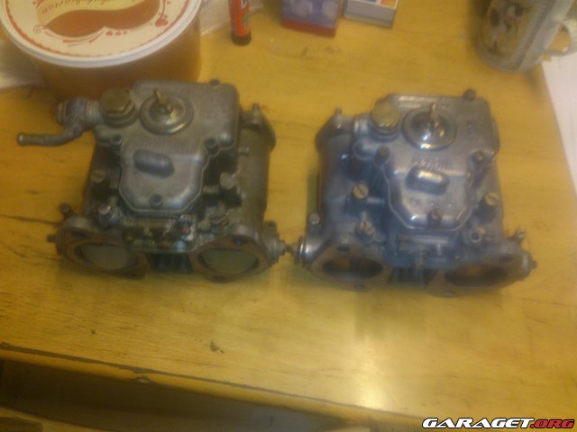

efter badet lossnade väll inte så mkt men lite iaf sen fick de bli nån timme med tanborste och autosol så orda det allt upp sig hyffsat big_smile

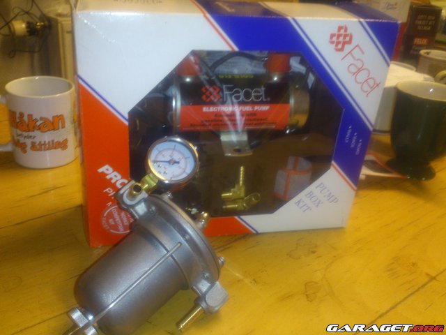

mu måste jag ju även ha ett nytt bränslesytem som mäktar med efter som min förra motor hade mekaniskt men vad tror ni om en sådan här Bränslepump Facet Red Top. 12 Volts Pumpkapacitet 170 liter/timme.Tryck 6-8 PSI.
och en filterking ställbar tryckregulator med manometer på ? blir ju ca 2200 men borde väll va värt om man har ett bra system som funkar?

blir nog kanon för ditt effektuttag. jag kör själv med en holley svart, lite overkill med det ska tydligen vara bra pumpar med inbyggd reduceringsventil, en facet är väl en elektrisk membranpump? borde gå tystare och behagligare än min också

okej okej tack så mycket, det är hem klickat nu iaf så wink
