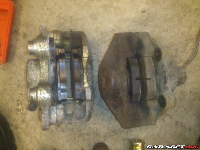

nu har jag byggt om till manta b s broms ok fram som är lite större och 1kolvs med glidbult och nya slangar fram så på torsdag blir det ett nytt försök på bilprovningen. bilder kommer att komma upp.
68 Inlägg
29 mars 2013
#71
så nu går bilen till 2015!!
https://www1.garaget.org/gallery/images/147/146764/146764-d0223a890dc9c0a1038d43bb6d46704f.jpg manta b ok till vänster

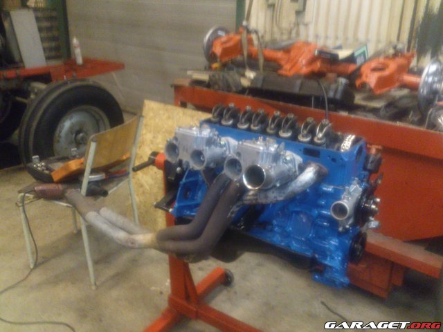

https://www1.garaget.org/gallery/images/147/146764/146764-4ea0b0c2a8738f8eb787111751615b76.jpg prov monterat förgasare och extraktor rör lite

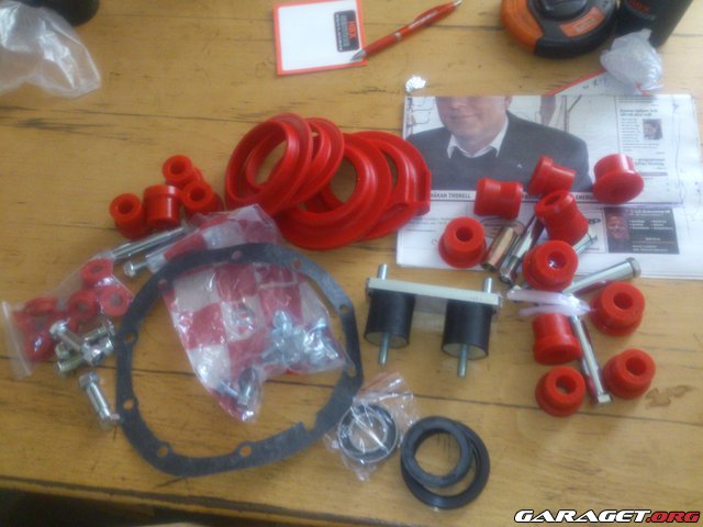

https://www1.garaget.org/gallery/images/147/146764/146764-56e690416a2fe1e5011e737ca0178278.jpg kom hem lite godsaker ifrån tyskland till bakvagnen idag dessa grejer jag beställde i november

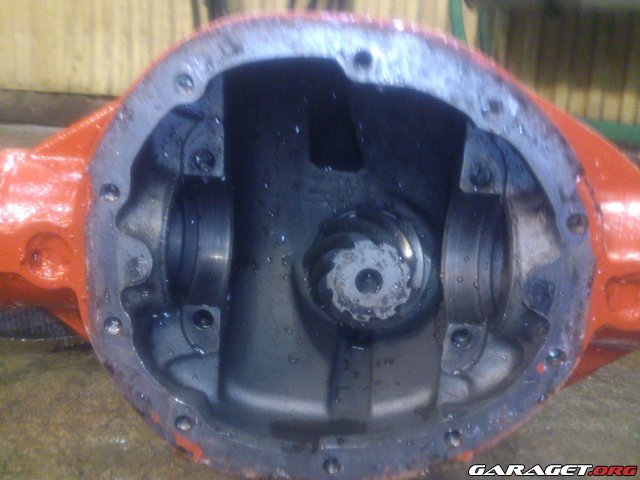

https://www1.garaget.org/gallery/images/147/146764/146764-11f64121b80700594bf1cdf209de6ff4.jpg
tvättat bort avlagringar och blästersand som letat sig in

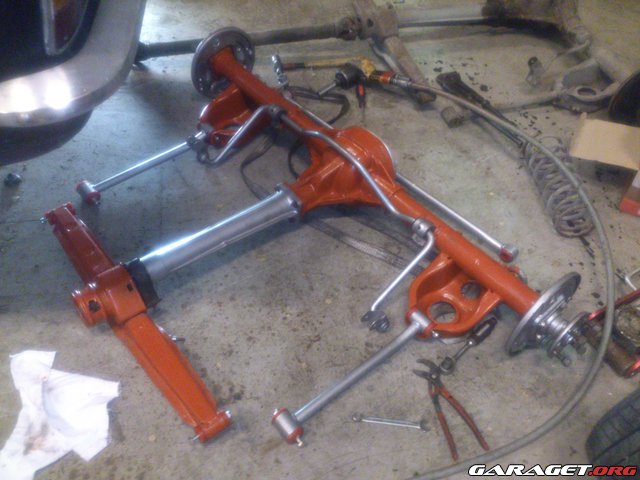

https://www1.garaget.org/gallery/images/147/146764/146764-ff738272a148a68b922737554a497c45.jpg då var det dax att hänga upp bakaxeln med lamelldiffen
