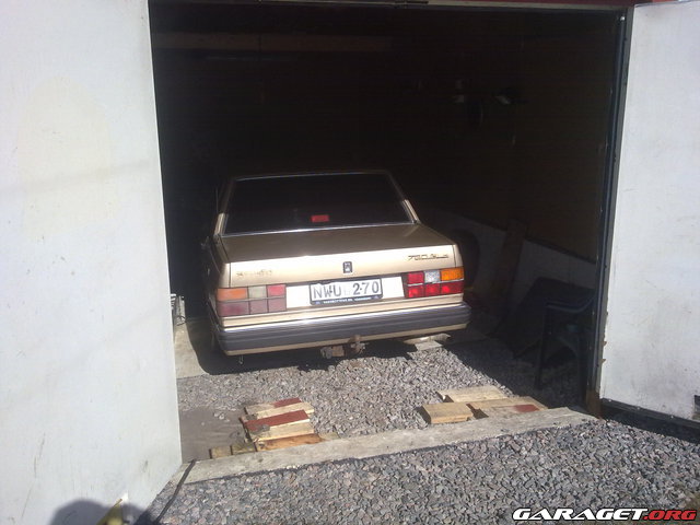

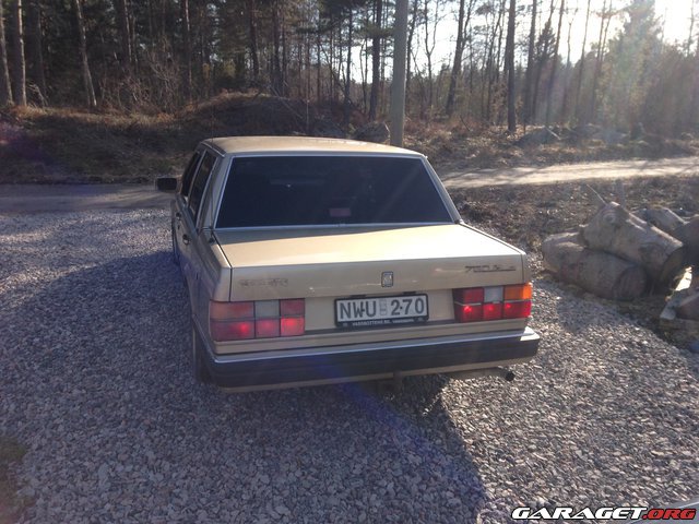

Fick kommit till garaget och skruvat lite äntligen:P.
Hissade ner bilen på marken och försökte starta den men värkar som starten är påväg att paja häger sig:/.
Backade ut ur garaget och tog en tur och det gick inte bra:/.
https://www1.garaget.org/gallery/images/21/20899/20899-4d5ebdc542c21520e1e40db2cb6a09c0.jpg
Hit kom jag sen dog han, sen var det bara att gå in och hämta batteri och 944an bytte batteriet och fick igång den men dog så fort man släppte gasen:(.
https://www1.garaget.org/gallery/images/21/20899/20899-6fb9d5bc46a329a5e7c0212ec55303e2.jpg
Efter mycket om och men så fick jag in den i garaget igen:/.
Det som skulle bli en rolig provtur blev ett helvete:/. Börjar tröttna på denna skitmotorn och är väldigt nära turbomotor i denna med:P.

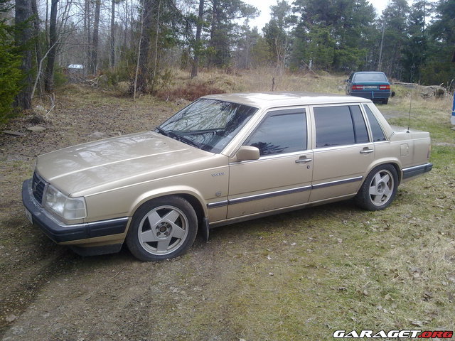

Har inte hänt så mycket på sistånde har byggt en haltan som tagit nästan all tid:P.

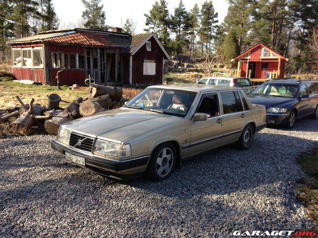

Bara frågan var felet kan vara med för har inte felsökt men funderar på om det är så att tempgivarna är kassa för startade upp den när den var kall gick klockrent.
https://www1.garaget.org/gallery/images/21/20899/20899-8eb35d02c782e703a09103f7bfd0b9bd.jpg
Här står han utparkerad ifrån garaget:P.
Skall in med V70 snart för att lyfta ur motor och låda ur den:P. Så 760 får vänta lite granna:P.

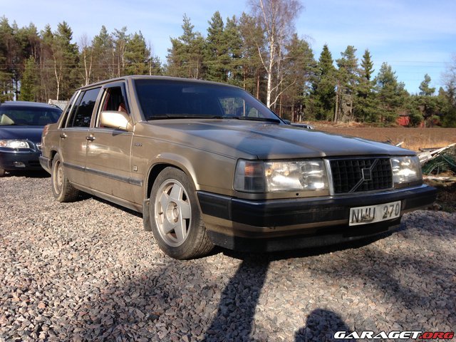

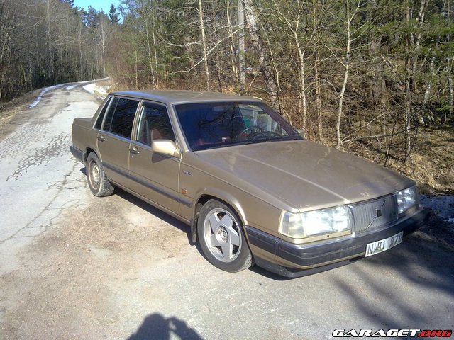

Fick Bytt tempgivaren och sedan blev det provtur:).
https://www1.garaget.org/gallery/images/21/20899/20899-1f168abd09ad33b05c5750189c44da35.jpg
https://www1.garaget.org/gallery/images/21/20899/20899-52125c09d54da1bba99f13806c733618.jpg
Fick bytt grillen:).
https://www1.garaget.org/gallery/images/21/20899/20899-fdde591923ac15d203d73428e196be5f.jpg
https://www1.garaget.org/gallery/images/21/20899/20899-66c24ca1cc0d2e75936e51c4a6e2eee1.jpg
https://www1.garaget.org/gallery/images/21/20899/20899-d7416807697e72148f5f4af3eb431533.jpg
Så tid fick den:).

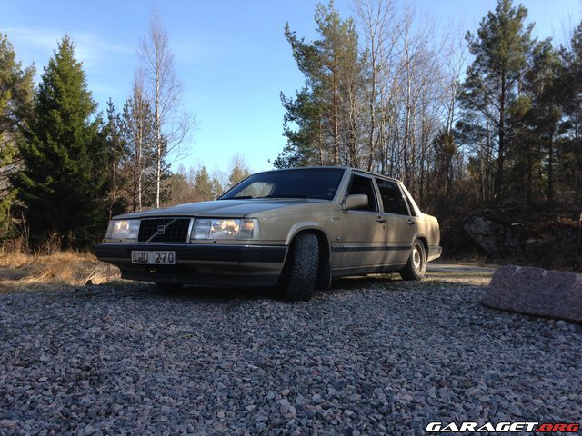

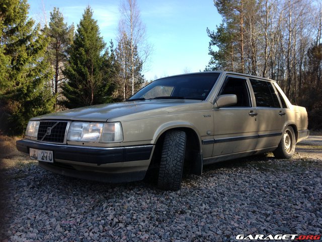

Idag så ställde jag mig och bytte däck så nu sitter Hydra fälgarna på:).
https://www1.garaget.org/gallery/images/21/20899/20899-46e18b228d337c152b95970bc6efd8f3.jpg
Snyggt:).
Hoppas på att kunna köra den till jobbet för att svetsa rosten:). Får se om jag kan få bort den dit imorgon:P.
