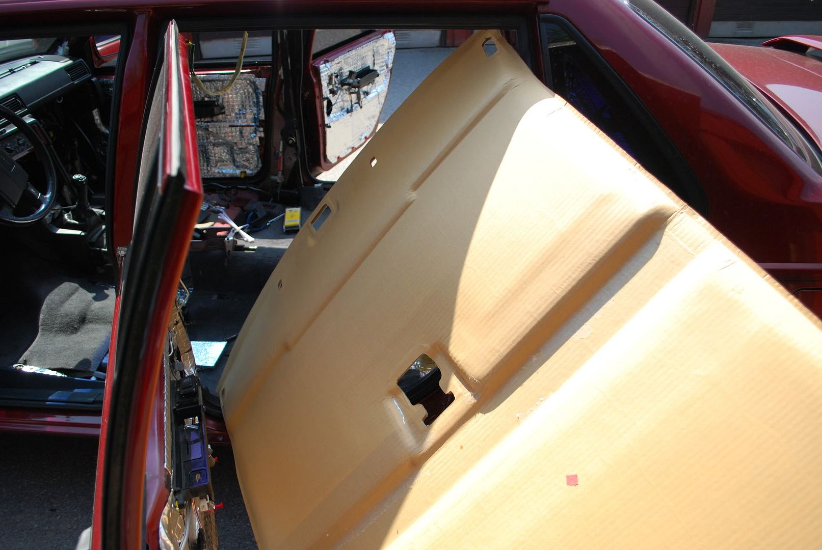

Det största problemet är nog att få ner taket helt ifrån min andre 760:P.
får jag bara dit taket så kan jag skruva dit rästen av inredningen.

ta ut den genom bakrutan så får du ut den hel

vet inte om jag har någon lust att skära loss två rutor för att få ur den och i den:P så blir att tästa att ta genom bakdörren

dom brukar bli lite sköra när dom suttit i bilen x-antal år men jag håller tummarna att du lyckas skulle va bra om man slapp plocka bort bakrutan för om du lyckas du ska jag prova när jag köper mig  en volvo wink

är lite jobbigt eftersom jag måste ta ur sätta i rutan i bägge bilarna om jag skulle ta ur den ur bakrutan.
tänkte försöka förstärka med tejp och pinnar kanske den kan komma ut hel:P

prova med det å vålda inte för mycket om det  inte skulle gå vore synd om ännu ett tak skulle gå förlorat

Kommer nog försöka med det till helgen att få ner taket.

Hade inga problem att få ut taket genom bakdörren på min 940 så borde vara lika enkelt på en 740 smile
http://i163.photobucket.com/albums/t309/Zmile4ever/Volvo%20940%20Turbo%2095/DSC_0043.jpg

Det som oroar mig mäst är att den skall gå av vid takluckan:/. Men tänkte förstärka med något så den kanske inte går av.

940 innertaket håller iallafall när man ska ha ut/in det

Hoppas på att mitt håller denna gången
