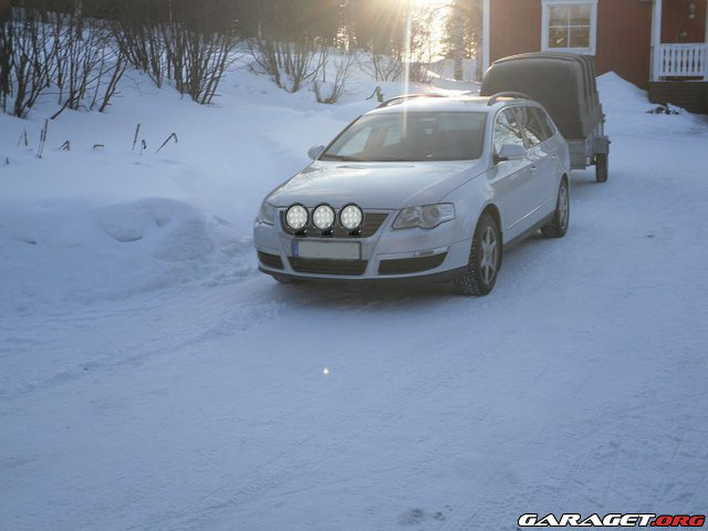

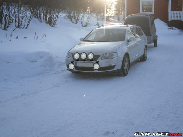

Nån som vill ha några extraljus eller dylikt photoshoppat på sin bil?

Du kan ju prova min passat om du vill,  om nån av bilderna duger, annars kan jag ta ny bild bara skicka ett pm

https://www1.garaget.org/gallery/images/72/71073/71073-444e45bc599de09398d9deefd56595fb.jpg
Ett enklare förslag med 3st 180mm 60w LED smile
5st (orkade inte göra något fäste/plattjärn/fyrkantsprofil så just nu hänger dem i luften hehe):

Senast redigerat av HBass (3 augusti 2013)

garaget.org/gallery/images/72/71073/710 … 6595fb.jpg
garaget.org/gallery/images/72/71073/710 … 00df67.jpg
Såg ju fult ut med dom där roll   men prova med bosch profil lysen(med gul färg, mina har ju gulfilm på) 2 uppe och 2 på sidorna. sedan 3 uppe och 2 på sidorna. rallymontering
