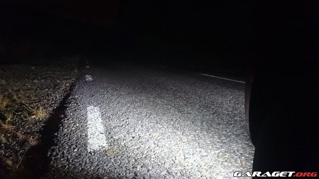

Fick en helt okej mobilbild på hur mitt backljus lyser.
2 st 18W epistar 90° LED's sitter väldigt lågt bak på min C1:a.
Observera att det är helt öppet bakom mig, därav att det är så mörkt.
Ljuser självklart mycket bättre i verkligheten.
https://www1.garaget.org/gallery/images/115/114170/114170-cc888ba16383de16d7802d0da93e49b9.jpg
