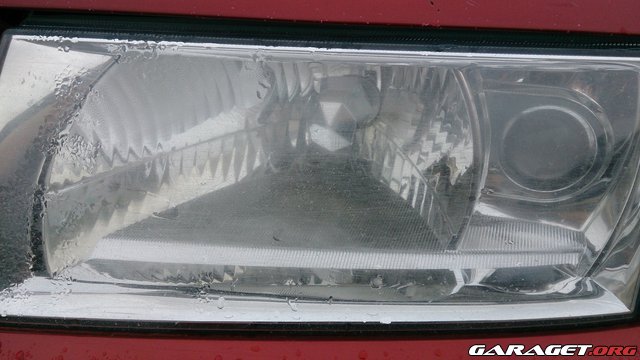

Vet att det har stötts och blötts många ggr men blir 55w för starkt om man har halv/heljus i samma lampa och ej kan ha olika styrka i halv och hel?
Glömde nämna att det gäller xenonkonvertering med bi xenon på en skoda.
35w är för starkt på halvljus enligt mig om man konverterar....

#6606
Vad säger folket?
7 690 Inlägg
10 november 2013
#6607
ALDRIG xenonkonvertera en H4 wink speciellt inte med räfflad reflektor wink
138 Inlägg
10 november 2013
#6608
https://www1.garaget.org/gallery/images/135/134697/134697-8c94c816f4a642f03037fbf0a3224ea9.jpg
Blir de så hemskt?
7 690 Inlägg
10 november 2013
#6609
ooops menar räfflat glas smile
men inte bra att konvertera reflektorer överhudtaget,, blir klart bättre med projektorlyktor ur bländningsynpunkt
du verkar ju ha det dessutom smile
Senast redigerat av granadadr (10 november 2013)
