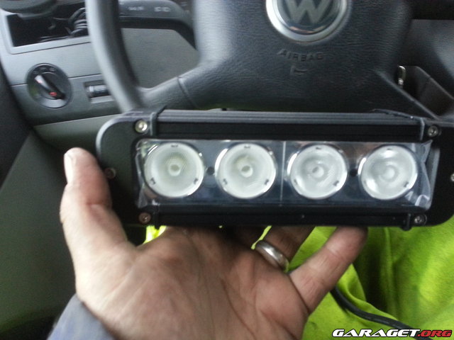

hej, någon som har någon erfarenhet eller något att säga om den här rampen? http://merljus.se/butik/led-extraljus/1 … 48cm-bred/
