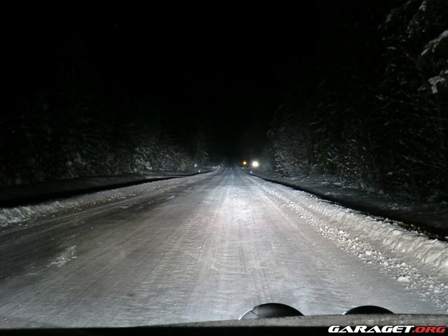

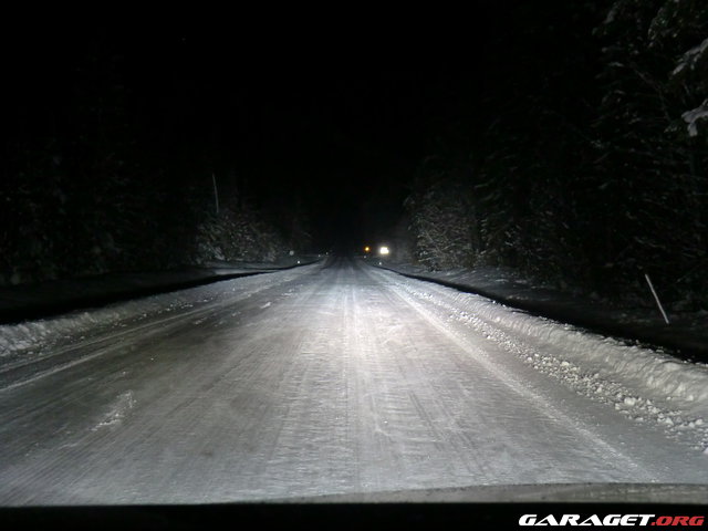

Var ut  jämförde NBB 175 55w H3 4300k mot NBB 225 55w D2 4300k
175 lös helt okej för sin lilla storlek 175  FFF 225  FPF
Så 4st 175 vore inte helt fel:P Är ju ganska bra att dom inte lyser så långt, blir bara att man får blända av så tidigt
https://www1.garaget.org/gallery/images/99/98783/98783-e11cffe34bc5e0bb77377621830ad6d5.jpg
NBB 175 55w H3 4300k 3st fjärr
https://www1.garaget.org/gallery/images/99/98783/98783-8128000dbb141dede3319143fc0e4efc.jpg
NBB 225 55w D2 4300k 2st färr 1 pencil
