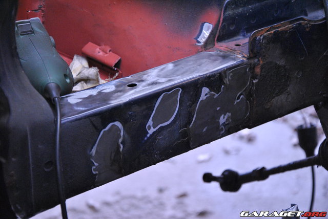

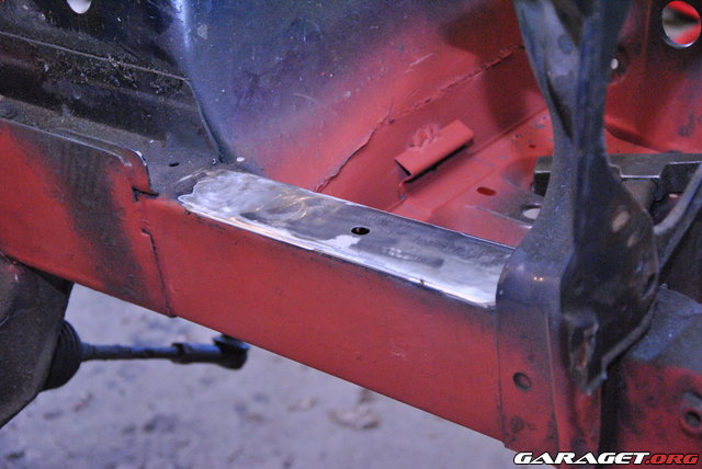

Lagt igen massor av onödiga hål
https://www1.garaget.org/gallery/images/180/179285/179285-04b3810ad67906764a6e6c3356e874e0.jpg
https://www1.garaget.org/gallery/images/180/179285/179285-fefddf25eedcbd4554e88c1fec079e9e.jpg

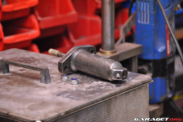

Renoverad slavcylinder
https://www1.garaget.org/gallery/images/180/179285/179285-db3b54015106478e72aca9c4de6aa759.jpg

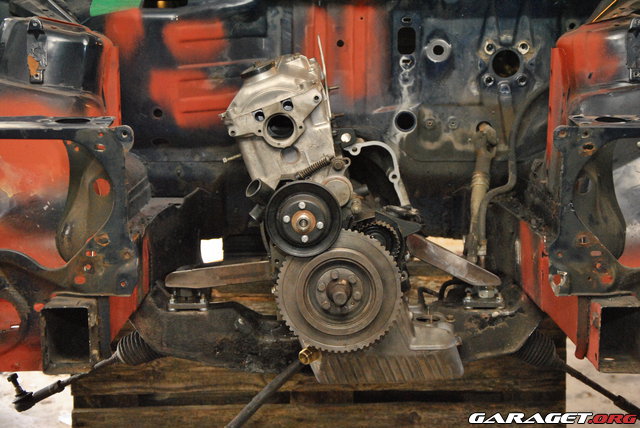

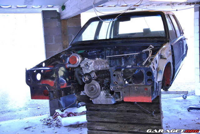

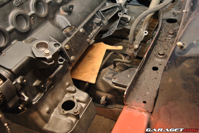

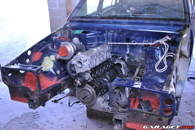

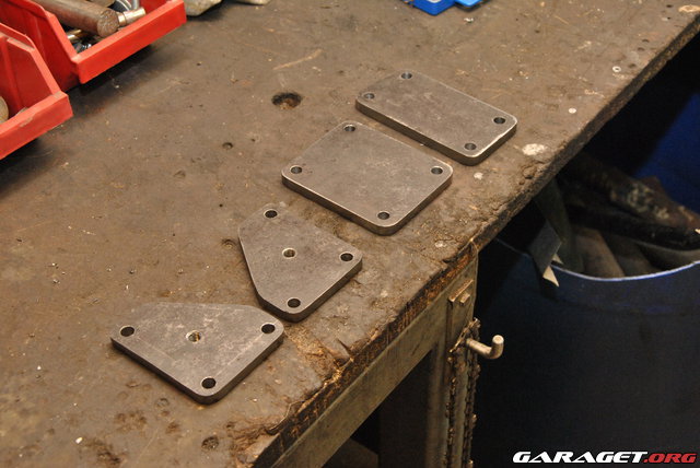

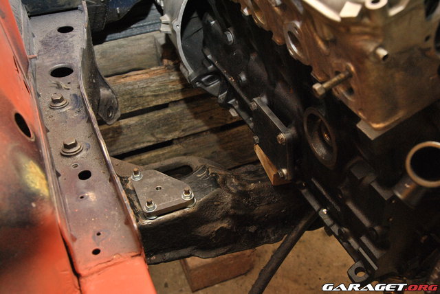

Motorn är inpassad och motorfästen byggs!
https://www1.garaget.org/gallery/images/180/179285/179285-135108cb340d1d873ef28b932381320d.jpg
https://www1.garaget.org/gallery/images/180/179285/179285-f5fc16b5f67a70c65bfa716c3e4bde17.jpg
https://www1.garaget.org/gallery/images/180/179285/179285-0b0ef990c14a388df7986892df18d618.jpg
https://www1.garaget.org/gallery/images/180/179285/179285-fbe9a388f50e67b79a9deeb640fe497a.jpg

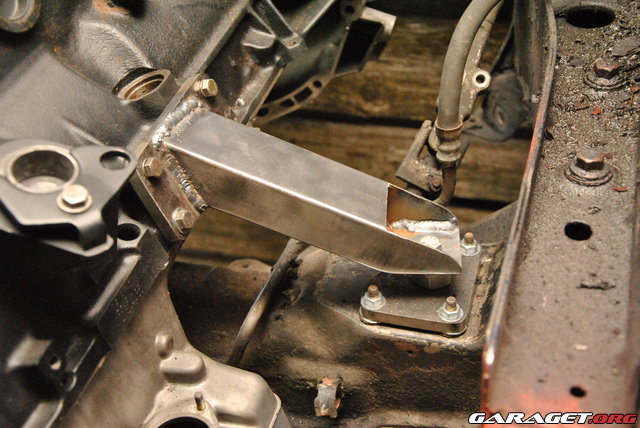

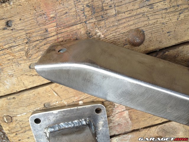

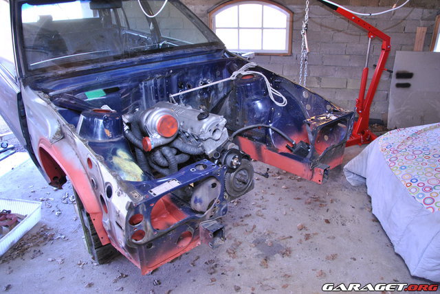

Motorn hänger nu i fästena!
https://www1.garaget.org/gallery/images/180/179285/179285-cddb36ab5be83afcba03a2a8ac38309c.jpg
Massa onödiga brickor just nu för att chimsa upp det lite.
https://www1.garaget.org/gallery/images/180/179285/179285-57aaa6aea38b2c532c1261e57d86c8f9.jpg
https://www1.garaget.org/gallery/images/180/179285/179285-4327c3eaa6ecb3a3e7962b5363505dab.jpg
https://www1.garaget.org/gallery/images/180/179285/179285-c6655a63a163c9330a4851441a56dce7.jpg
https://www1.garaget.org/gallery/images/180/179285/179285-55a77f2a0c9a6d1f0f6fd8877793cd3e.jpg
https://www1.garaget.org/gallery/images/180/179285/179285-7c33a670b3c67d9ce6e75a534cce03d5.jpg
Ska putsa till dem lite till innan lack, är inte riktigt nöjd.

#133
göra några fler förstärkningar på höger motor fäste? smile ser lite tungt ut när det har den vinkeln menar jag neutral
Bra jobbat förövrigt keep up the good work med den gamle legenden! smile
467 Inlägg
19 mars 2013
#134
Har funderat lite över det jag med, får se hur jag löser det!

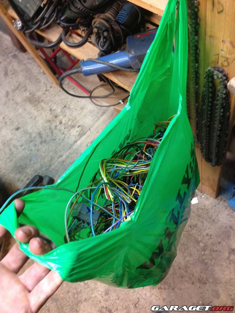

#137

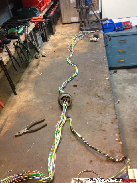

Längesedan det kom en update. Det får vi ändra på! Det har inte hänt så väldans mycket men lite iallafall.

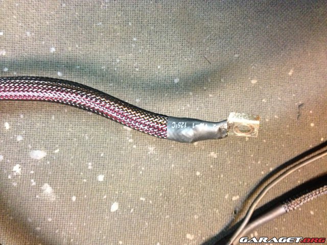

Har rensat bort all motorstyrning från elen i motorrummet, bara lampor, blinkers, spolarmotor, och tuta kvar.
https://www1.garaget.org/gallery/images/180/179285/179285-96f3421bae908aac1c1aa56a9969ed50.jpg
Mycket onödigt
https://www1.garaget.org/gallery/images/180/179285/179285-20302c027869148c550ed9f4c62a7ca8.jpg
Köpte kabelstrumpor som jag drar alla kablar i
