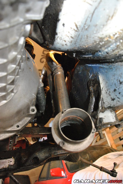

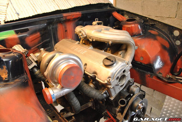

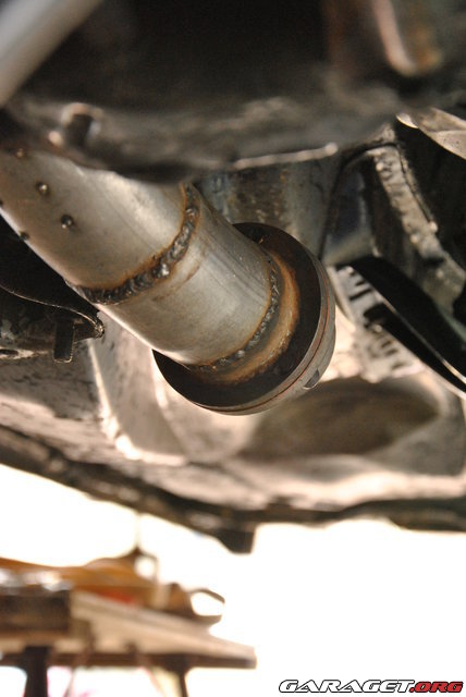

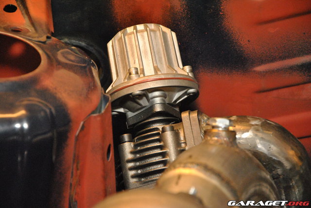

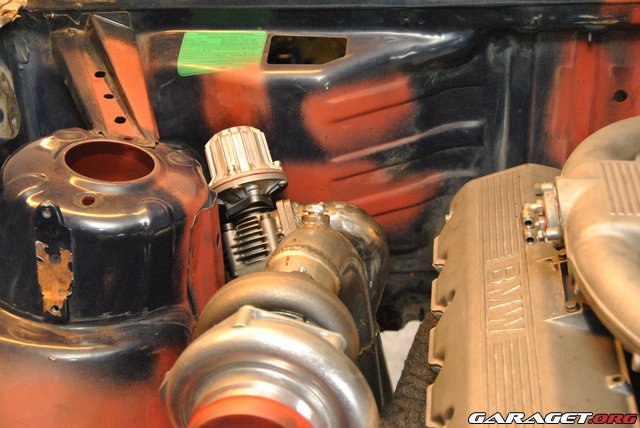

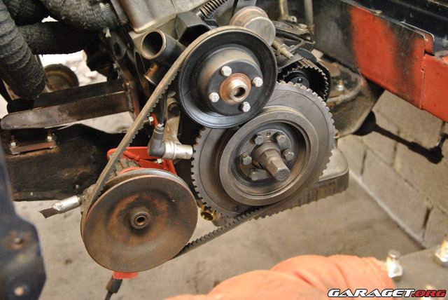

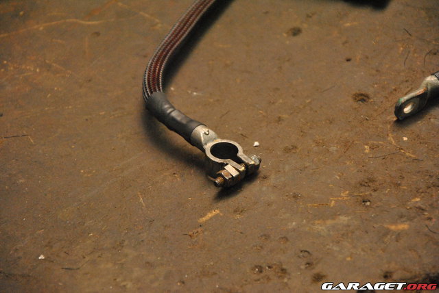

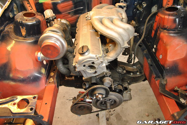

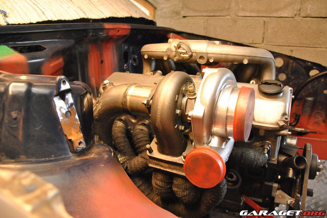

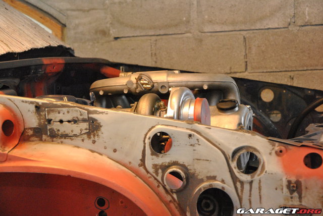

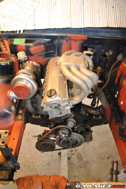

Har hänt lite i helgen. Har lagat rost, sleevat kablar, skrapat asfaltsmatta och byggt om röret från wastegaten för att få det att passa. Tog lite bilder med systemkameran så det är säkert lite bilder på gammalt också. Blir en bildbomb, Stå ut!
Orginalinsug monterat för lite helhet, servopumpen är även på plats
https://www1.garaget.org/gallery/images/180/179285/179285-845528ae1f86755b75a96351c1699ee7.jpg
Wastegaten flyttad ett par millimeter
https://www1.garaget.org/gallery/images/180/179285/179285-c1d623b9aeadd05bed3ab728b4dd2268.jpg
https://www1.garaget.org/gallery/images/180/179285/179285-d9c13840a8575fe2372e4aa3822d1faf.jpg
Röret från wastegaten faller samman med downpipen längre ner nu istället. Åbäket ska lindas sen så man slipper se dom fula svetsarna och galvet.
https://www1.garaget.org/gallery/images/180/179285/179285-3a969ee2b65e42822ce36af47af4db20.jpg
https://www1.garaget.org/gallery/images/180/179285/179285-d3ee5a490a815efa99b6dc82c6b11095.jpg
Får man igen huven tro? Kommer nog bygga ett eget insug sedan när pengar finns.
https://www1.garaget.org/gallery/images/180/179285/179285-d4d1892515c17affa6f1b6589edffeec.jpg

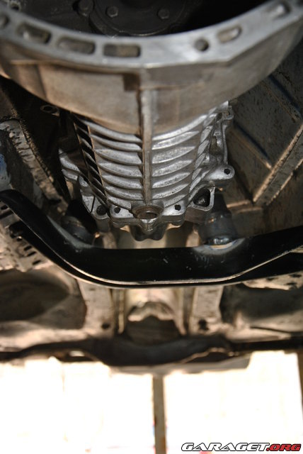

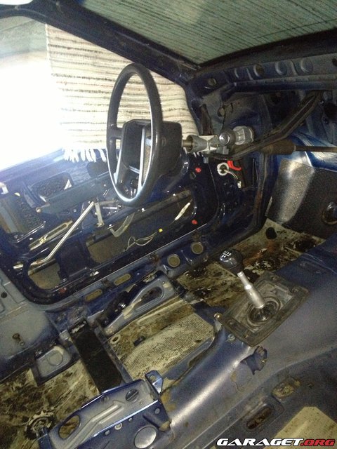

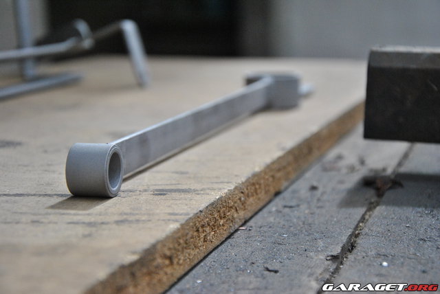

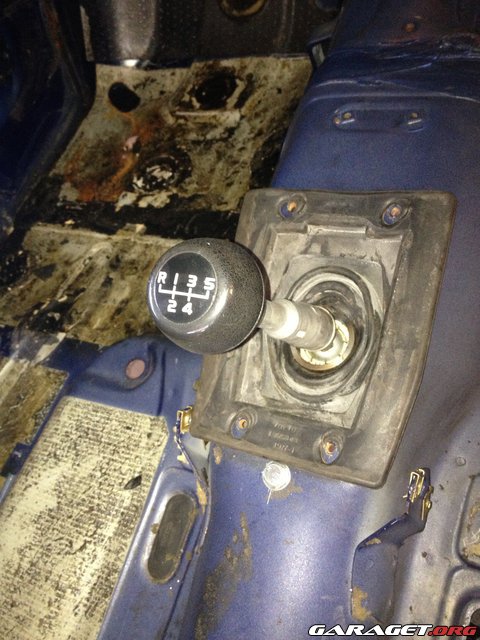

Liten lördagsupdate: Växelspaken är på plats, länkaget är klart. Känns som om det börjar ta sig nu. Snart dags att riva ur motorn igen för att börja på underredet!
https://www1.garaget.org/gallery/images/180/179285/179285-e67e128f9a12638ec3f0383ad3f06818.jpg
Lite torrkörning blev det allt
https://www1.garaget.org/gallery/images/180/179285/179285-76035dfb1b255e118144ec7173292d2c.jpg
Väldigt sköna växellägen! Inget glapp någonstans. Bygga om till shortshift kanske? tongue

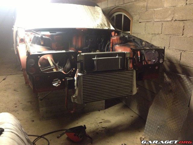

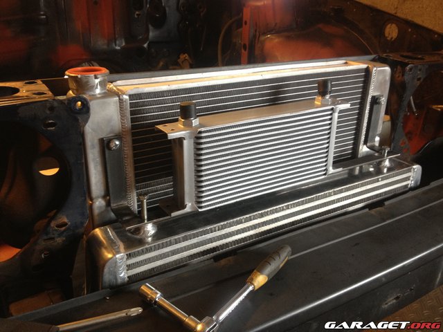

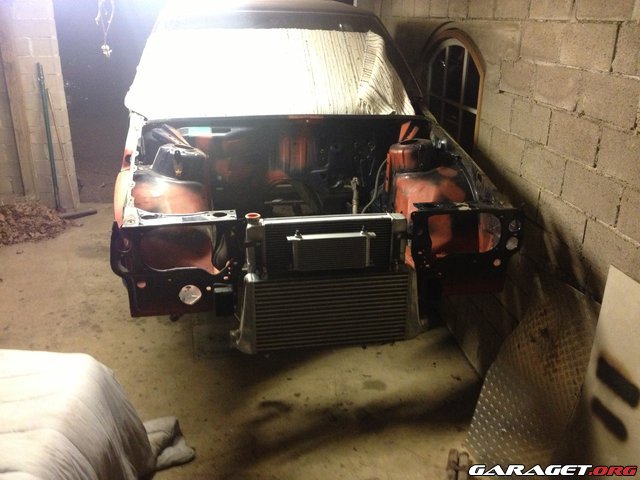

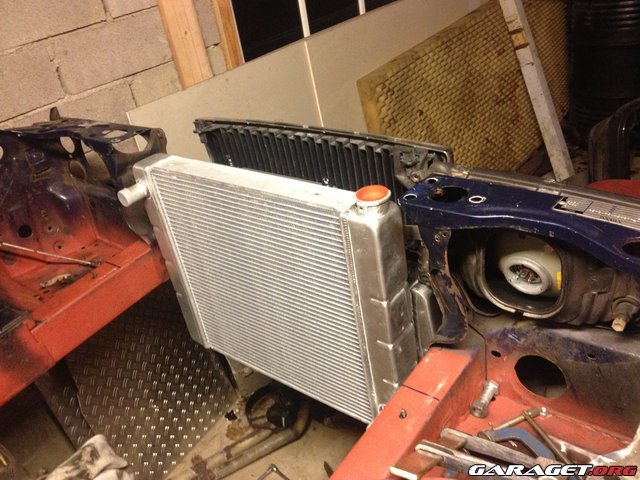

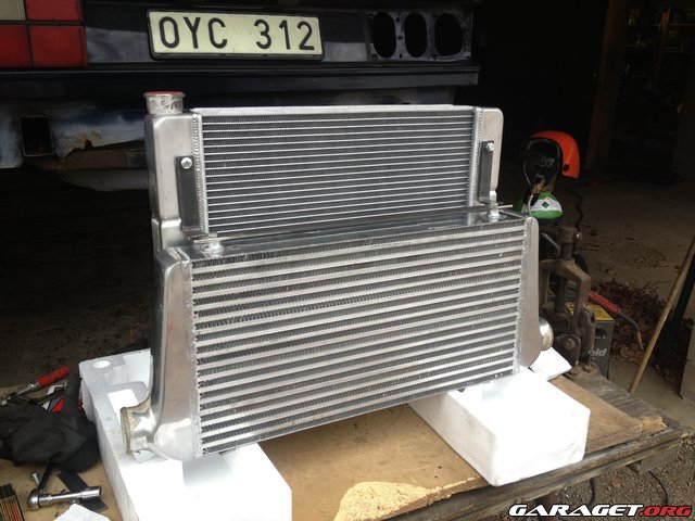

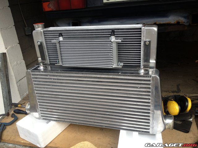

Fick lite hårda paket på posten
https://www1.garaget.org/gallery/images/180/179285/179285-092e62939507ad97f2892db862c4ba09.jpg
https://www1.garaget.org/gallery/images/180/179285/179285-9aac30ca5c42d9812d3697216b76b262.jpg
Blir lite finlir på ändarna och kanterna sedan
https://www1.garaget.org/gallery/images/180/179285/179285-e15a2962305902014c33269aa4a61470.jpg
https://www1.garaget.org/gallery/images/180/179285/179285-c04fa485204cfee52af3200be0a0d84a.jpg

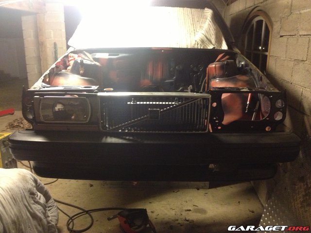

På plats. Skulle velat ha den högre upp men då tog ICn fästet till grillen på lamporna.
https://www1.garaget.org/gallery/images/180/179285/179285-79e30896ecf360b459ce5e4a1fcd5055.jpg
https://www1.garaget.org/gallery/images/180/179285/179285-2fe071ae1ad059f44473be96c9dcbe68.jpg
Sitter som berget
https://www1.garaget.org/gallery/images/180/179285/179285-22683d4167204027e1f3d659ce527e80.jpg
Måste fila lite på spoilern fram för att det ska gå på riktigt. Kanske skulle lackat kylarna svarta eller liknande för att bevara sleeper-stuket? Vad tycks?
https://www1.garaget.org/gallery/images/180/179285/179285-a0144f3bd80af84cef757921b8b65599.jpg
Hörs och syns man inte finns man inte heller :/

Fan vad rått men som du skrev svarta skulle bevara sleeper stuket en aning big_smile

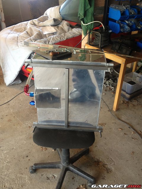

kan nog bli problem att lufta kylarsystemet då påfyllningen måste vara den högsta pungten i systemet för att kunna fylla de riktigt om jag inte missminner mig fel de du skulle kunna göra är att skita i att använda på fyllningen på kylaren och svetsa på en nippel på kylaren och plasera ett expansions kärlet på orginal plats bara ett tips då sånt är rätt drygt om man måste börja klydda med de sen när den e färdig smile

#153
har följt från början och de e ett riktigt grymt projekt gillar de starkt big_smile
Bra att du poängterar detta! Får kolla i vilken nivå toppen hamnar sen. Annars blir det till att bygga om kylaren lite. Kul att du gillar det!

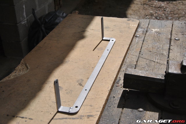

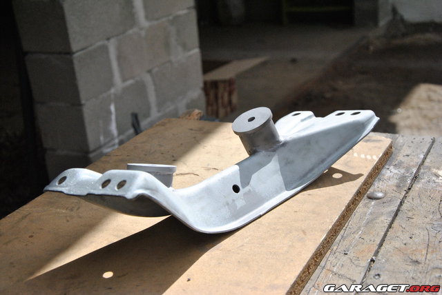

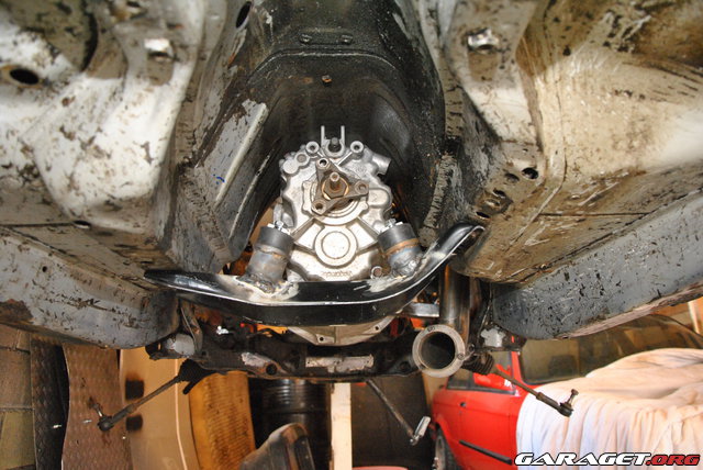

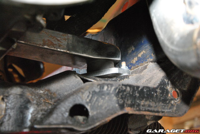

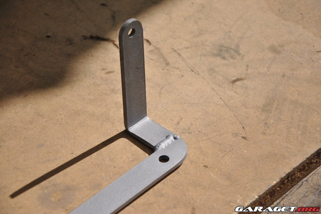

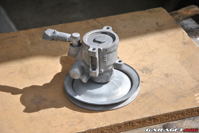

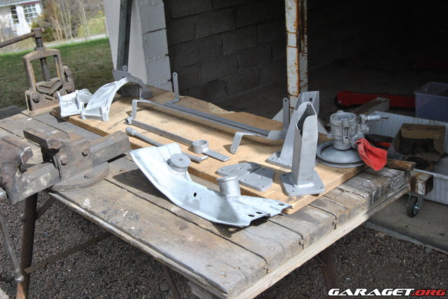

Gjort lite finlir idag, blästring osv
https://www1.garaget.org/gallery/images/180/179285/179285-5c678a665f1e762a807ebb07fc6cfc76.jpg

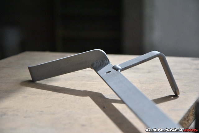

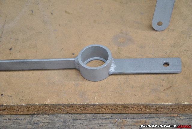

Växellänkage
https://www1.garaget.org/gallery/images/180/179285/179285-f549630d481f060aa3255b11d1f04ea4.jpg
https://www1.garaget.org/gallery/images/180/179285/179285-7b6ad0204c49a9d2d3d343a4c9e8dc6b.jpg
https://www1.garaget.org/gallery/images/180/179285/179285-40a1590b58360fd47cdb4d828dfb8265.jpg
Precisionsarbetade hörn med vinkelslipen!
https://www1.garaget.org/gallery/images/180/179285/179285-a568fbe2b586b9f6cfb7453576c4e44e.jpg

Blåste av servopumpen också, får hoppas att den funkar efter detta, knastrar inte iallafall! big_smile
https://www1.garaget.org/gallery/images/180/179285/179285-1eb9a63fa722e12103217c2ee914534d.jpg

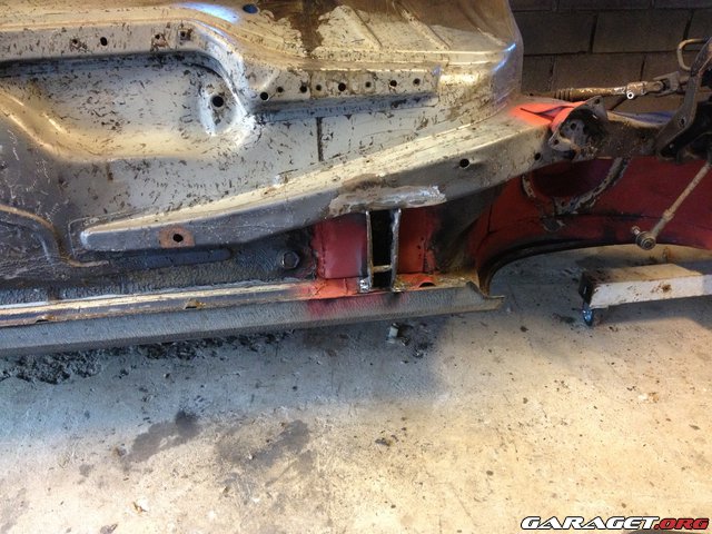

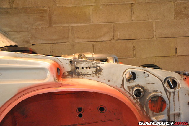

18 maj 2013
#156

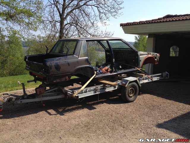

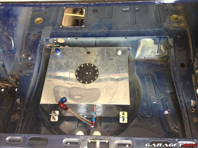

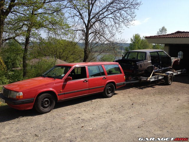

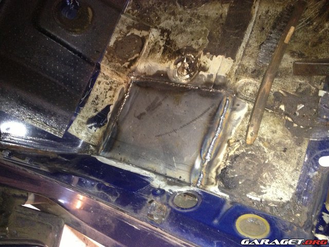

Längesen sedan update. Men här kommer lite framgång iallafall, massa rostlagning osv.
Brorsan hade en tank lös som jag använde som mall, får köpa en likadan sedan
https://www1.garaget.org/gallery/images/180/179285/179285-a0f97821d96cb5041b4992860bd56144.jpg
Lågt placerad. Kommer göra ett rör så påfyllningen blir som standard. (Kanske är bättre för besiktningen också tongue)
https://www1.garaget.org/gallery/images/180/179285/179285-205dd58a2deb997c9cd6e066ac03d480.jpg
Lagat balken
https://www1.garaget.org/gallery/images/180/179285/179285-87052cf42cc4d2cbcbc4cf8aa8fc87f4.jpg

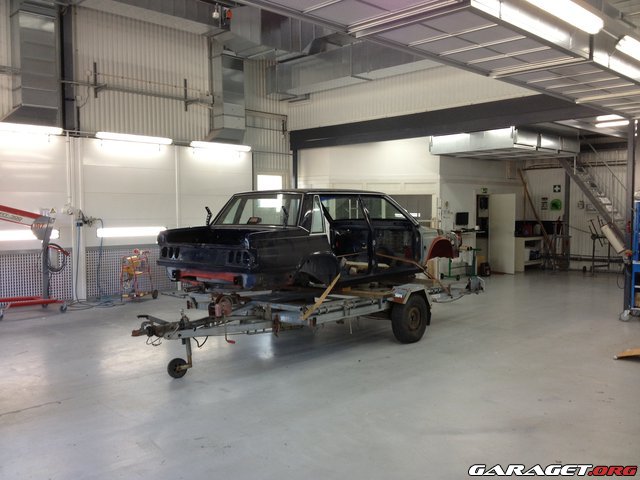

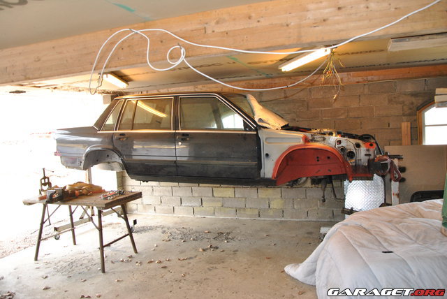

Dörrar och bagagelucka av. Härket ser solen för första gången på länge big_smile
https://www1.garaget.org/gallery/images/180/179285/179285-fb6ce9bcc4083a611ebc952207ecad47.jpg
Lastad
https://www1.garaget.org/gallery/images/180/179285/179285-6fa75accd81a36c955067cb91ddff81c.jpg
https://www1.garaget.org/gallery/images/180/179285/179285-e35c7fe4e17a7712e953ff21c23563a6.jpg
Som den står just nu
https://www1.garaget.org/gallery/images/180/179285/179285-c13480fe7a34d7d10dc6ddc8390f2b25.jpg
Nu ska han upp i vaggan igen. Underredet ska blästras, slipas och lackas. Kommer bli grymt!

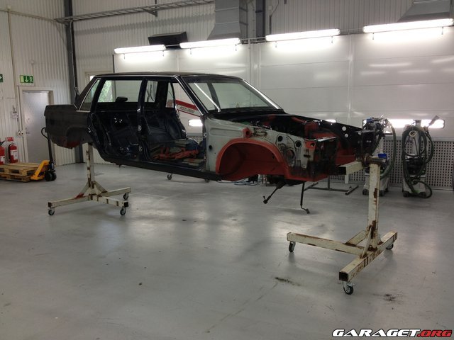

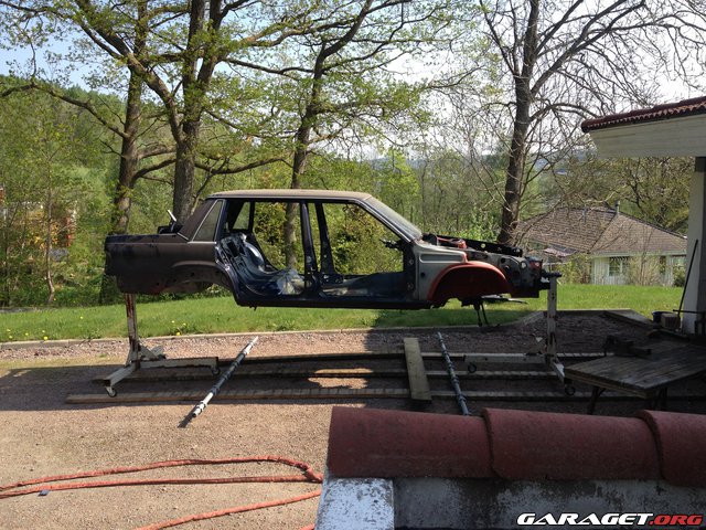

Tack för dom fina svaren! Är riktigt sugen på att hugga in i underredet nu. Åkte in nu på kvällen och fick av den från kärran och upp i vaggan.
https://www1.garaget.org/gallery/images/180/179285/179285-d3367c06d2713e55debbcaef07ad4dc5.jpg
Ang. ritning på vaggan så finns det ingen, var lite frihand men jag tror jag kommer ihåg de ungefärliga måtten.
Balkarna jag byggde på är 80x80mm. Ribban i botten är 150cm lång och stickan upp är 90 om jag minns rätt, sedan bygger ju hjulen på lite med. Den tredje strävan bultas fast och är väl lite över metern lång.
Hjul: http://www.jula.se/transporthjul-gummi- … 0mm-322055
Själva snurrhylsorna försänktes lite
https://www1.garaget.org/gallery/images/180/179285/179285-a8e6abb0ea81f6fd788ef0f244499b8b.jpg
https://www1.garaget.org/gallery/images/180/179285/179285-81ac2120ea5ee70f23029482f161cbbc.jpg
Detta är bara grunden, det som skulle kunnas göra bättre är ställbar höjd så man kan ställa in balansen i karossen. Jag måste talja upp & ner den just nu pga av obalans. Men det är ju bara att bygga gafflarna in i balkarna rätt, jag tog bara balken till draget och bultade fast i, Hamnade lite högt bak som ni kanske se på bilderna. Att tänka på mer är den lilla snedsträvan innåt tar just nu i hörnet bak så jag kan inte snurra den upp och ner. Men som sagt. Bara att göra om fästena in i ramen.
Skriv om det är nåt mer ni undrar big_smile
