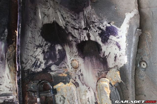

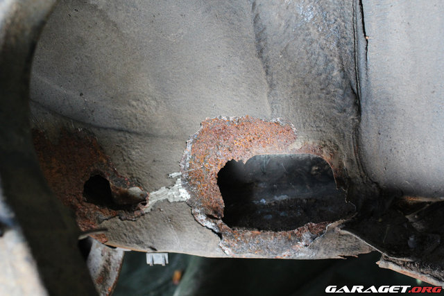

Helgens jobb var mest tråkigt med Alfan, skrapa underredsmassa och slipa ytrost samt "hitta hålen"- leken.
Detta resulterade i ett antal timmars skrapande och slipande samt påläggning med "magimedel" inför svetsning.
Började såhär:
Lite lagom med rosthål och underredsmassa:
https://www1.garaget.org/gallery/images/138/137994/137994-76882575615abdd47f26719b8b4a0a79.jpg
Ett par timmar senare hade hålet vuxit och plåten blivit lite ren,
https://www1.garaget.org/gallery/images/138/137994/137994-e5f94fd810f66df439234d05264e6537.jpg

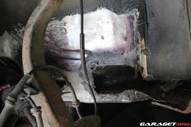

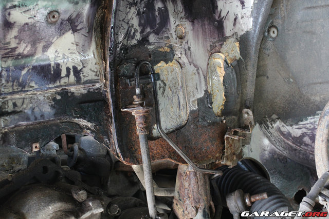

Senare ville jag utforska resten av plåtensskick för att se hur det var, det resulterade i mera skrapning och slipning;
https://www1.garaget.org/gallery/images/138/137994/137994-ad25d333f4a855181f9db2c8ea9e971e.jpg
https://www1.garaget.org/gallery/images/138/137994/137994-2defc89a4509ec874cba71b6d49f6bfb.jpg
https://www1.garaget.org/gallery/images/138/137994/137994-b6f25b7ad4df436e75bb1a8c7dbe0c8a.jpg

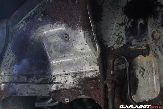

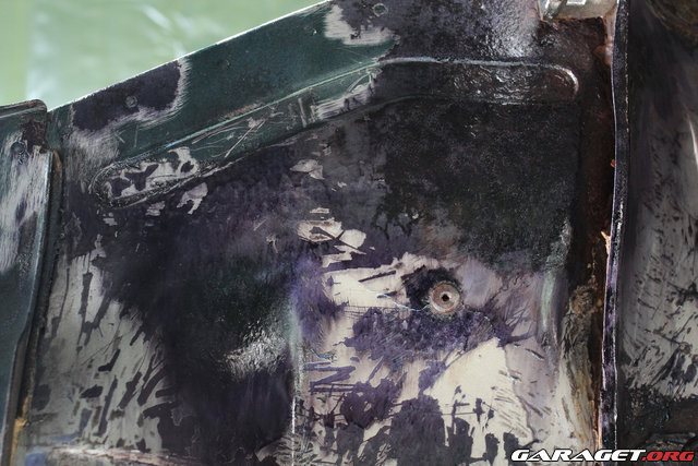

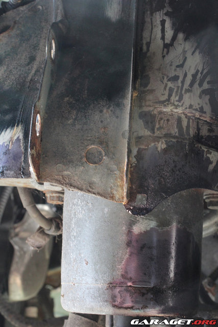

Här är nästan hela hjulhuset renskrapat och slipat;
https://www1.garaget.org/gallery/images/138/137994/137994-6466d948b95918052c69262788575e91.jpg
Tog de sista också;
https://www1.garaget.org/gallery/images/138/137994/137994-a9b309652c8812075f7d39326a494e91.jpg
Det där nere vid bromsslangen tar jag när det är bromsbyte, och efter svetsningen smile
https://www1.garaget.org/gallery/images/138/137994/137994-68e95473adfca00957d5d1a611e140f0.jpg

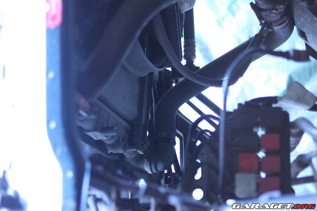

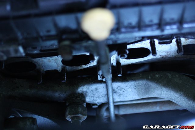

Plockade bort luftburken på ca 3,5kg och ska ersätta med aluböj 90graders och AEM luftfilter snart smile
https://www1.garaget.org/gallery/images/138/137994/137994-75572fba0dcd55cf08d9194405b8b238.jpg

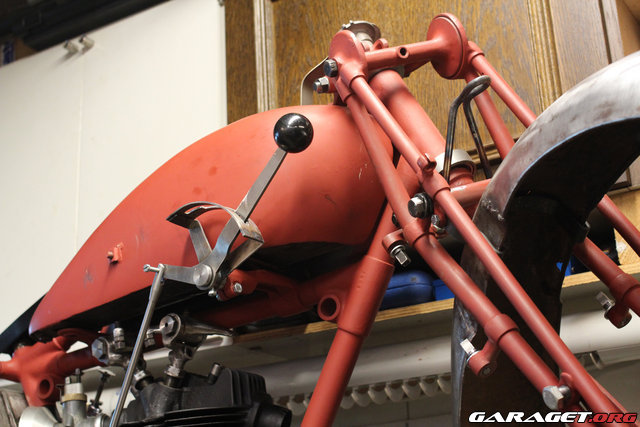

Tröttnade och fortsatte med Sarolean, gjorde en växelspak och lite andra detaljer som lagerskålar, rostlagar framskärmen osv.
https://www1.garaget.org/gallery/images/138/137994/137994-a3e5fa636df88730a7e045cd2bc14aea.jpg
Detta avslutar allt för i helgen, förhoppningsvis kan Dione ta emot mina fälgar och fixa de i veckan smile

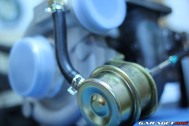

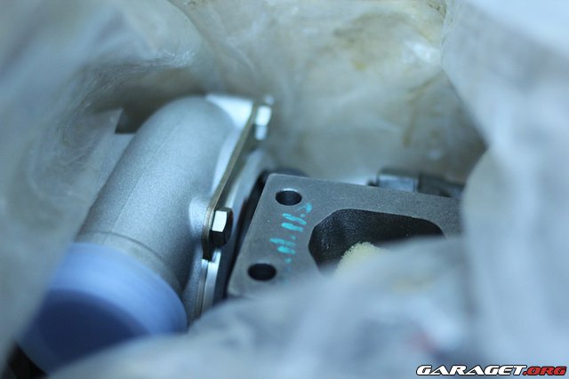

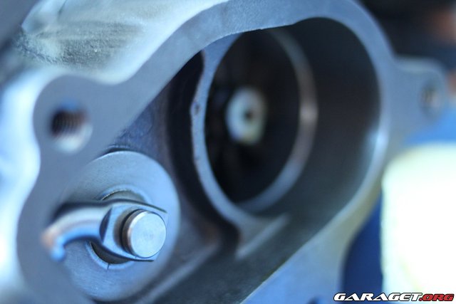

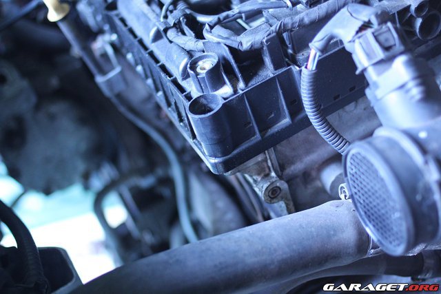

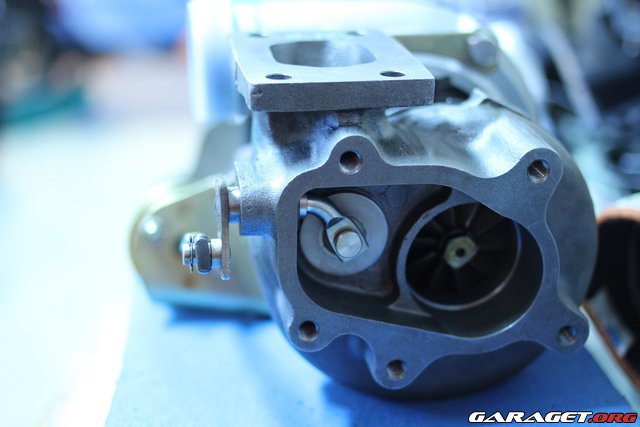

Hej alla!
Nu kommer det en liten update!
Har ringt och beställt en del prylar som nu trillat in, har dock inte bilder på allt.
Men har hunnit mäta och fundera lite så nu kommer det iaf. smile

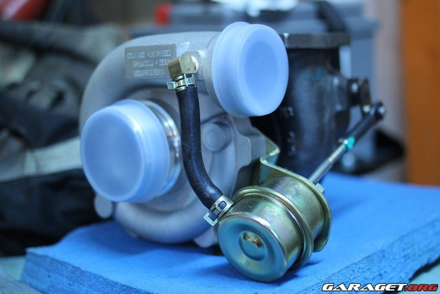

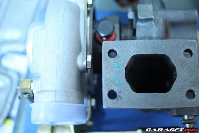

Första paketet, ett litet paket med en bebis snigel i god för 350hk men kommer bara utnyttjas till ca 225hk @ 0,5-0,7bar. Kan ladda upp till 1bar och få ca 270-300hk helt org. men är då tveksam till om kolvarna duger, samt måste då (nästan) garanterat byta spridare och koppling till bättre saker, det händer kanske senare smile
https://www1.garaget.org/gallery/images/138/137994/137994-e608bf18393ca86a0b20bc281ac655bd.jpg
https://www1.garaget.org/gallery/images/138/137994/137994-584fdbcd81c0e643ad2e19474d239c86.jpg
https://www1.garaget.org/gallery/images/138/137994/137994-8a77e39b29a1ba3501d69eb72347c008.jpg
Angående denna pryl, är det en inbyggd dump (vilket jag antar) och hur ställer man laddtrycket på den?

Den söta lilla Snigeln i sin helhet:

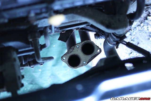

Avgas och utluft:
https://www1.garaget.org/gallery/images/138/137994/137994-f707076aa7c969a8bb0dcf1b7dabe731.jpg

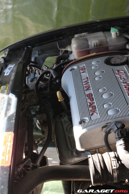

Monterade avgrenröret (vilket såg ut som nytt) allt lossnade lite för lätt tyckte jag men å andra sidan så ska den "aldrig" vara vinterkörd..
https://www1.garaget.org/gallery/images/138/137994/137994-82c87618be95d2378156476b281c0653.jpg

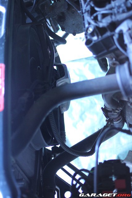

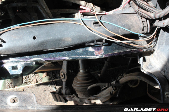

Här är det tänkt att en liten intercooler ska hamna:
https://www1.garaget.org/gallery/images/138/137994/137994-ba63c251c45d4cb6a7d43d93f85dfab3.jpg
Ska få rum med en snigel här, blir till att byta den feta 17cm fläkten till en 6,5cm dito.
https://www1.garaget.org/gallery/images/138/137994/137994-4993c1893e857d061cf967e569cbb9dc.jpg
Här ser man bättre hur fet fläkten är, ska även bygga om den nya fronten (som jag fått! ingen bild på det annat än på kartong) ska montera fläkt på IC:n sedan:
https://www1.garaget.org/gallery/images/138/137994/137994-5b99f4f646b137f91ea165dcfaa984e6.jpg

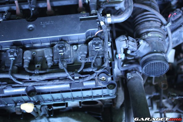

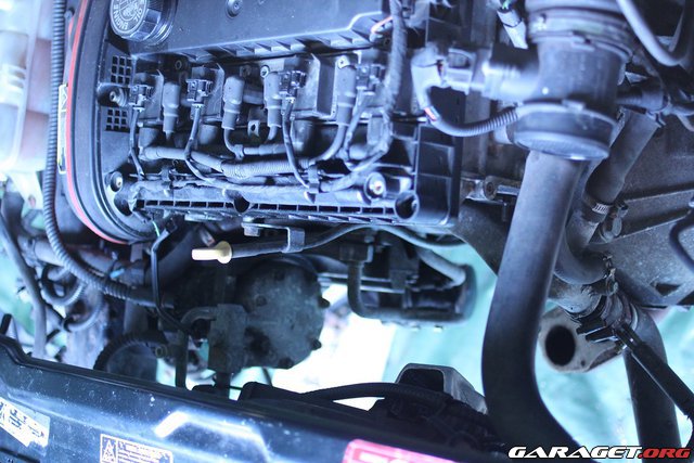

Tight men ska dit lite aluminiumrör och annat på MAF:en:
https://www1.garaget.org/gallery/images/138/137994/137994-a85898228653ea6a1f842f58c242bd61.jpg
Tight är det, men ändå relativt gott om utrymme så länge man smyger runt AC:n så finns det mängder om utrymme:
