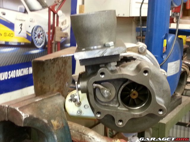

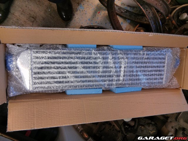

Började bygga på grenröret och fick hem IC:n, alltid något som sagt. smile
Kanonväder trots mycket snö, men snart så!
https://www1.garaget.org/gallery/images/138/137994/137994-af528122721279eb5469c1c22275c21c.jpg
Den lilla IC:n, kommer sitta "någonstans" där framme:
https://www1.garaget.org/gallery/images/138/137994/137994-64a7e3f94f4fba743c6ab148a6c993fd.jpg

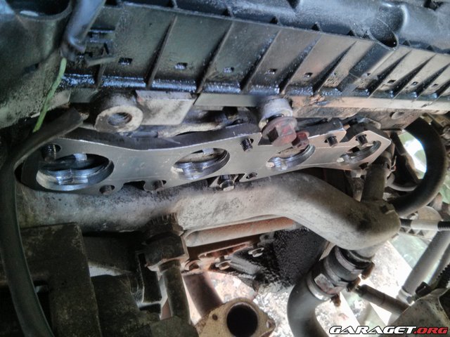

Det påbörjade grenrörsbygget, fräst ur fästplattan och kommer värma i några distanser och sedan svetsa fast det:

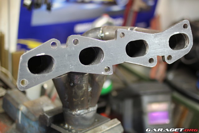

Jag mallade av det gamla grenrörsplattan, och borrade med cirkelsåg två mindre hål som en 8:a och fräste sedan ett större hål som täcker 8:an ett par mm ner (för att pressa ner rören i).
Svarvar av 2/100mm på rören som ska bygga vidare på grenröret och värmer i det (presspassning), formade det manligt nog med en vinkelslip. smile
Plattan är ca 10-12mm tjock och väger hur mycket som helst..

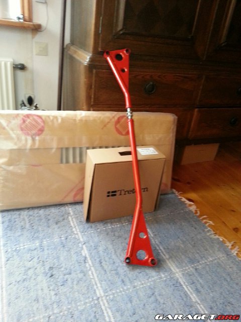

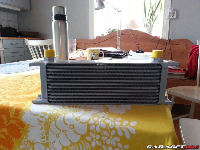

En liten bild uppdatering från far min som är sjyst nog att fixa saker åt mig medan jag inte är i garaget! smile
Han har fixat lite med grenröret och hämtat ut mitt fjäderbensstag och införskaffat mig en oljekylare, dock får man ju det inte gratis lol men det är bra att ha saker på plats så man får något gjort! smile

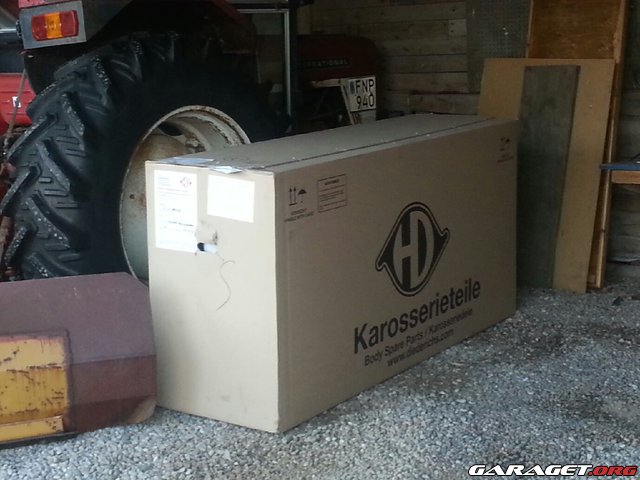

Oljekylaren:
https://www1.garaget.org/gallery/images/138/137994/137994-49024ce9d98b67ff3e91407338e6ef62.jpg
Kartongen med fronten i haha stor som fan cool
https://www1.garaget.org/gallery/images/138/137994/137994-190ca9a506ec53cd62509095bce97abd.jpg
Fjäderbensstaget som äntligen kom från Italien smile
https://www1.garaget.org/gallery/images/138/137994/137994-5fa61b0dbf5387967f8f9d7d2feca6b2.jpg

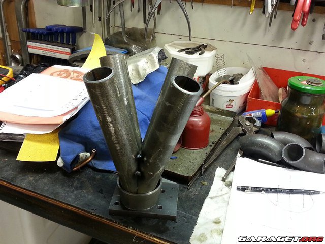

Kollektortratten -isch på turbon (detta är verkligen grova saker, vi vet inte hur grovt man behöver bygga så vi tog i lite i överkant roll med flit.):
https://www1.garaget.org/gallery/images/138/137994/137994-579eb377165dd1450ada7ae93d05ba13.jpg
Vidare påbyggt (tror grovleken på rören är 3,5-4mm):
https://www1.garaget.org/gallery/images/138/137994/137994-2182a28064a068399bdac82c359400de.jpg

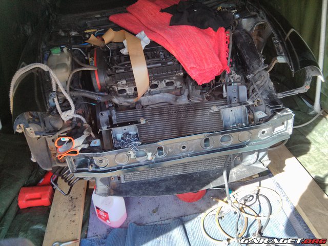

Hej Gorg:are!
Nu kommer det en lite större update då jag har inte hunnit med att uppdatera i takt med att jag jobbat roll

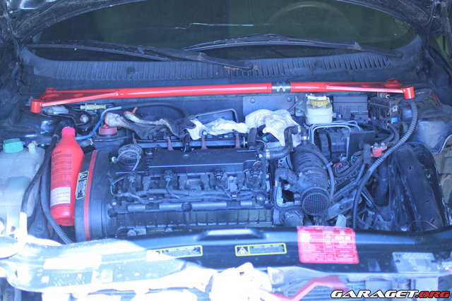

Började med att drömma med mitt fjädertornsstag jag fick direkt från Alfa;
https://www1.garaget.org/gallery/images/138/137994/137994-495c8f3e49e55467be6bea708072c071.jpg
Pysslat med grenröret;
https://www1.garaget.org/gallery/images/138/137994/137994-9b1e1b4f7345f81ef74ab6400388198c.jpg

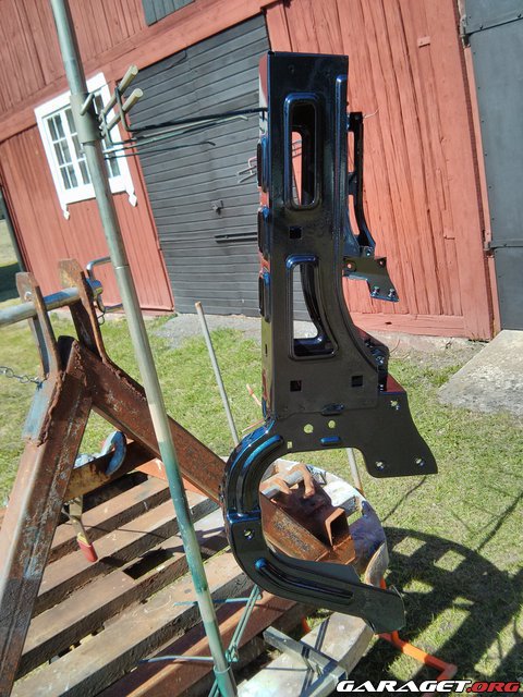

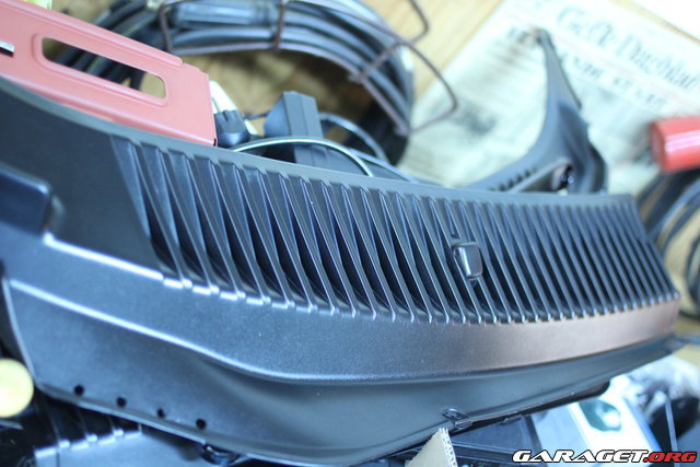

Lackade gallret vid vindrutan;
https://www1.garaget.org/gallery/images/138/137994/137994-2f35d33d5b0a75722b9cb7ecfd0fa122.jpg

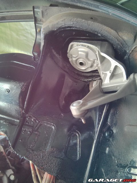

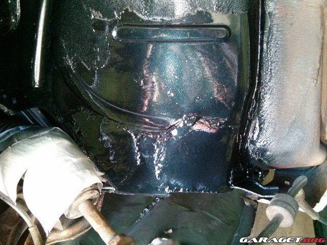

Lagade och lackade rosten vid hjulhuset;
https://www1.garaget.org/gallery/images/138/137994/137994-6bf0aae2a83f01d070ea417fe74f01fc.jpg
Lackade skärmfästena;
https://www1.garaget.org/gallery/images/138/137994/137994-c091b2b29424ee5778655574f019e6f7.jpg

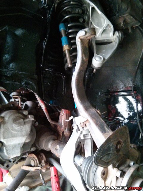

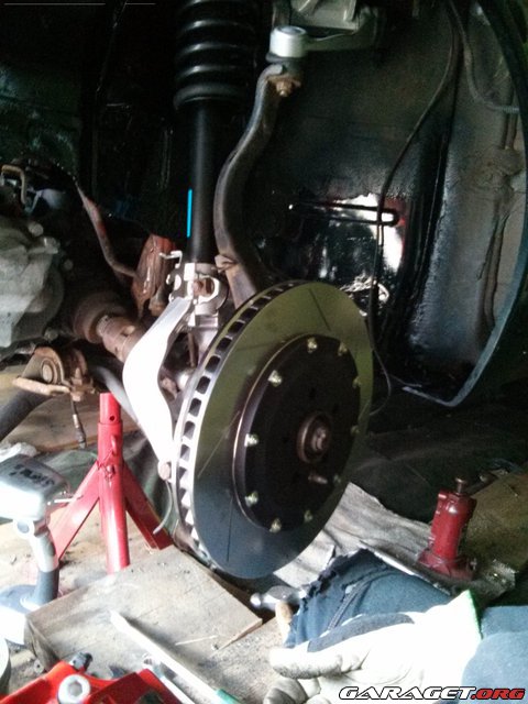

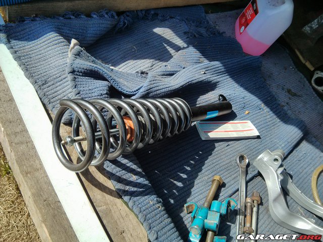

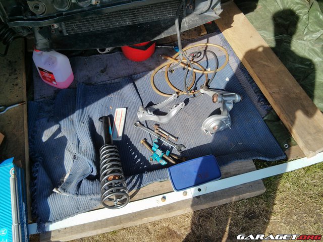

Började montera sänkningen och nya lägre stötdämparna;
https://www1.garaget.org/gallery/images/138/137994/137994-1a8c60806f847d86a02ac37b7e971262.jpg

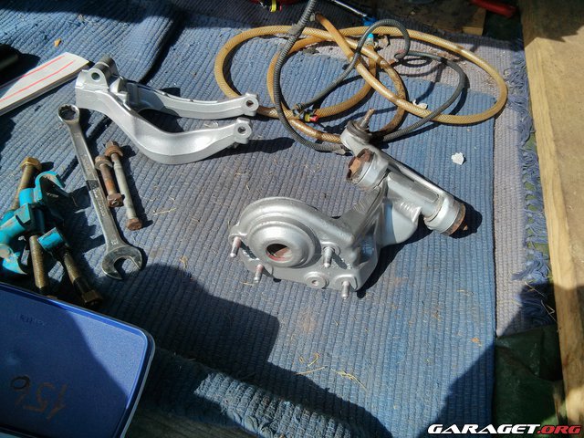

Monterade av lite mera i fronten och röck bort den ruttna kylaren;
https://www1.garaget.org/gallery/images/138/137994/137994-cd344c97bf7bd3a814e28712ba2aa00c.jpg

Tectylat och monterat topplagringen;
https://www1.garaget.org/gallery/images/138/137994/137994-2f56264f9887771446571a78bae4292d.jpg
Under montering;
https://www1.garaget.org/gallery/images/138/137994/137994-fbc64e6d96357703b8cf4dcb3f0a3f57.jpg

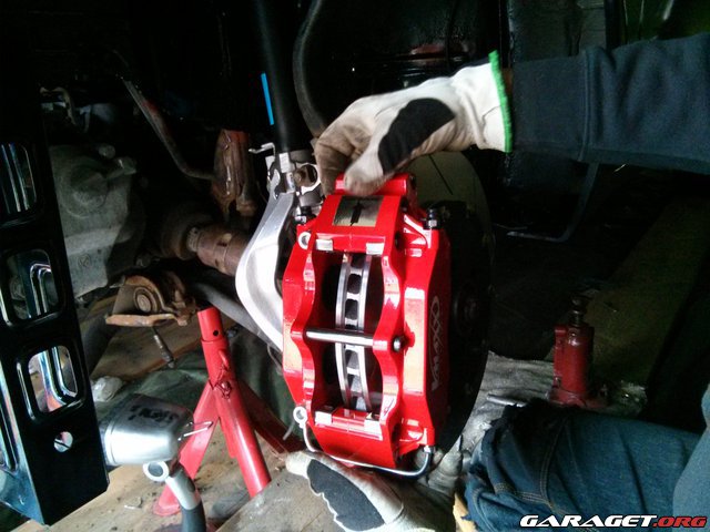

Leker med bromsskivan på plats;
https://www1.garaget.org/gallery/images/138/137994/137994-6c293eb5b46e321d51f75d28401fbdcf.jpg
Lekte med bromsoket också roll ;
https://www1.garaget.org/gallery/images/138/137994/137994-4e9cc2a85ae3d4e5dbcb1ae797a540df.jpg
