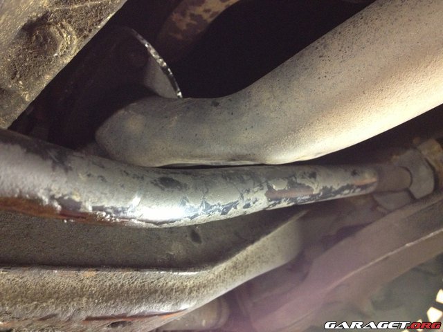

hade vart kul och se lite mer bilder på avgas bygget:) främst vid grenrören mot framvagnsbalken:) ska börja på det själv snart och hade vart kul o se hur du löst det:D jäklar snabbt o fint jobbat:)
Senast redigerat av dasdude (22 januari 2013)
36 Inlägg
22 januari 2013
tog inte så mycket bilder men kan fixa bilder imon får då ska jag hissa upp den. var mest ett "besiktnings rör" så det blir så original som möjligt till den motorn. vid framvagnsbalken tog jag en hammare och slog in en stor bula så det inte tar i och fick även kapa och svetsa om ena böjen. var ett helvete haha tongue

haha okej:) ta gärna ett par foton. hade inte tänkt på o hamra på balken. men det kanske inte är så dum ide.smile
36 Inlägg
23 januari 2013
Hamrade på avgasröret wink

Tyckte det var enklast att slå några bulor istället för svetsa om att wink finns två bilder till i fotoalbumet.

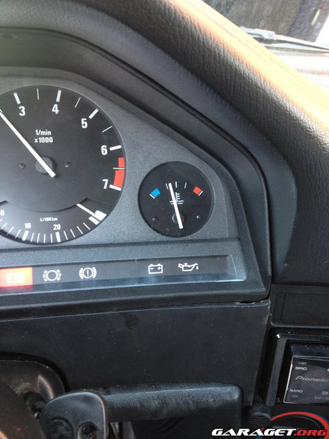

För övrigt har jag bytt bränsle & Bromsrör, har även fått dit "hastighetsmätaren" med nya batteri i kretskortet och ingen skillnad. Enligt mätaren varvar den ca 9*** INNAN varvstoppet och temp mätaren funkar ej! något som vet hur man gör så den motorn går ihop med mätarna? tongue

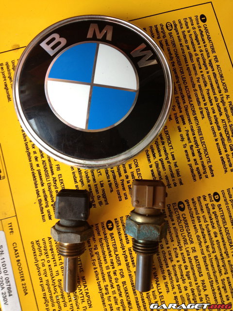

Bytt tempgivare från en m20. och mätaren steg så grannt smile
m50 vänster m20 höger.

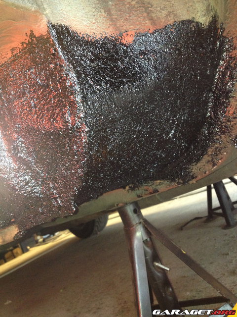

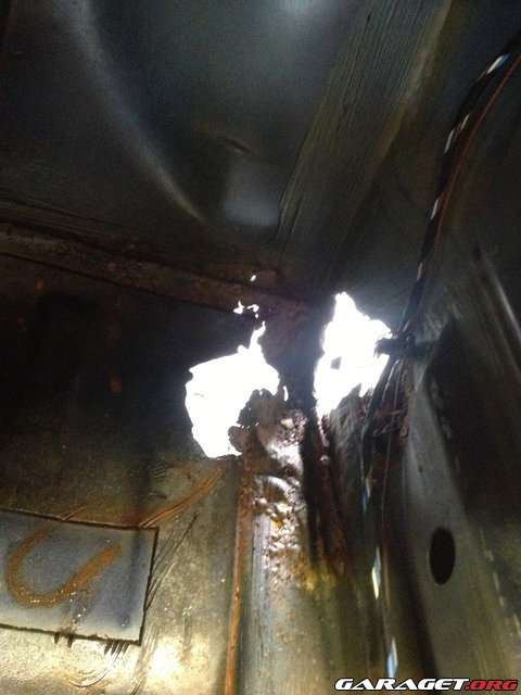

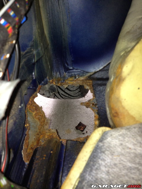

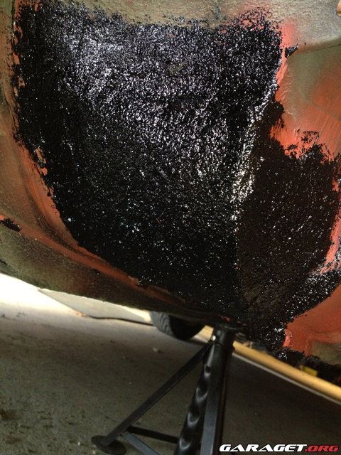

Hittade lite rost som jag gjorde vid nu när man har fått lite pengar över, här kommer lite bilder på det.
Golvet på vänster sida:
https://www1.garaget.org/gallery/images/170/169421/169421-d37a466f8f13ef465f9ec633cdb6be8a.jpg
https://www1.garaget.org/gallery/images/170/169421/169421-bbeb7f2693d5f9eed5ce26071efe3f70.jpg
Höger sida:
https://www1.garaget.org/gallery/images/170/169421/169421-9cd3e75a6de67b58a17bede2a8172d70.jpg
https://www1.garaget.org/gallery/images/170/169421/169421-ca22fc75cec7114dc73d1b632dc95d8e.jpg

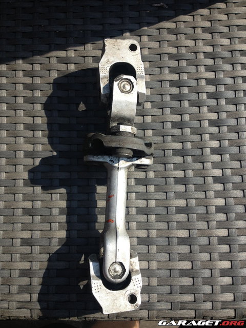

Bild på rattaxelknuten jag äntligen fick tag i, då jag inte har servo nu så kan jag montera det nu för original axel är för lång. Framskärm har jag också fått hem så bara en lack på den sen skall den nog besiktigas smile

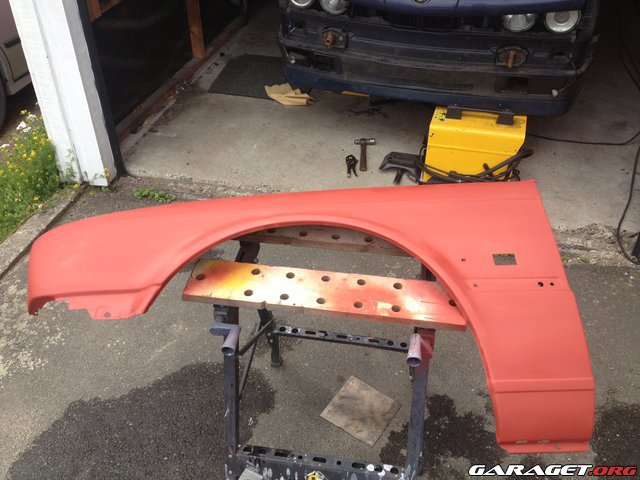

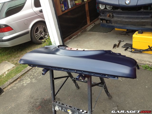

10 juli 2013

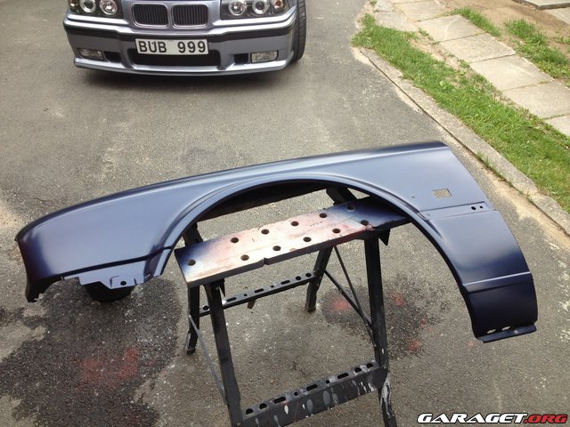

Grundad och lackerad framskärm. fick även dit vingen som också fick sig en ny lack då den var riktigt dålig smile
https://www1.garaget.org/gallery/images/170/169421/169421-aa1aed978ab41baf41e74032a1d06a85.jpg
https://www1.garaget.org/gallery/images/170/169421/169421-42724737df0753a5004f65eb91734e73.jpg
https://www1.garaget.org/gallery/images/170/169421/169421-4beedb1a9157c6d308f6eb255598a0ec.jpg
