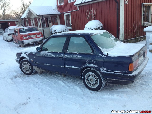

nu har jag införskaffat mig en e30 som tanken är att bygga en busbil utav! alltså kommer en m50b25 hamna i bilen. ska börja med att reg bessa den med motorn, sen när den har gått igenom där så får jag väll uppgradera chassit lite.
kommer ta sin tid.
Kommer lite Bilder.
https://www1.garaget.org/gallery/images/170/169421/169421-49a720a775e1401d2003637f64fa2432.jpg
Bilen bogserad till garaget då motorn är kass.

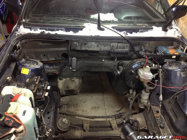

Motorn utplockad
https://www1.garaget.org/gallery/images/170/169421/169421-39df712246926a01b110846dca62403d.jpg
Nu får du stå här och gapa till den nya motorn kommer.

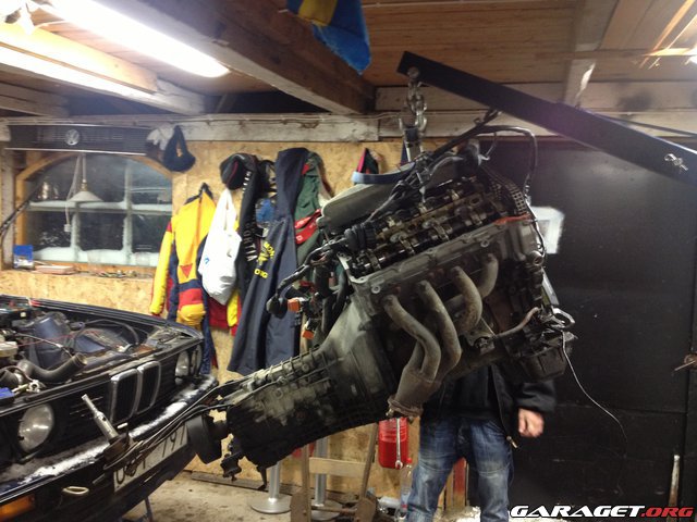

hämtat en 525a. ser ut som ett lik fast motorn går bra. perfekt big_smile får se om jag orkar sticka till garaget och börja ikväll.
https://www1.garaget.org/gallery/images/170/169421/169421-1ea6db5d65ea9999696ec903e2008169_tn.jpg
36 Inlägg
30 december 2012

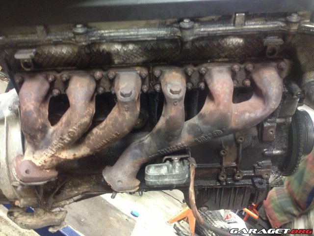

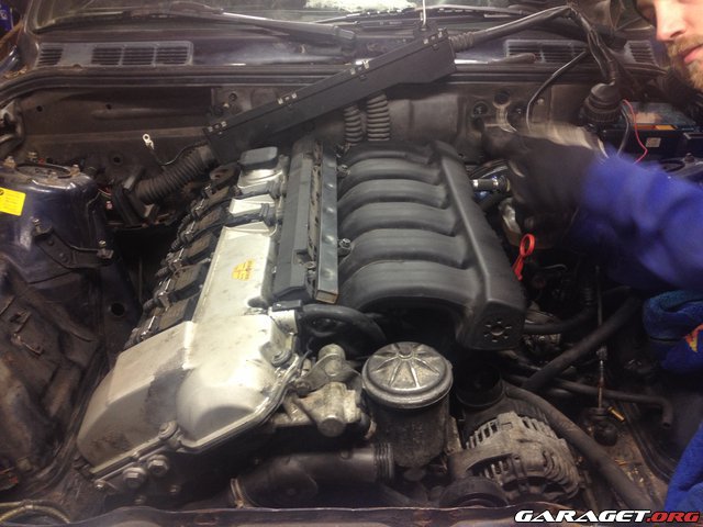

Lyfte ur motorn för någon dag sen så nu ska jag montera grenrör och motorfäste från e36! samt putsa till lite om jag orkar..
https://www1.garaget.org/gallery/images/170/169421/169421-52b0a8e72075f7229e592dfeb8712520.jpg

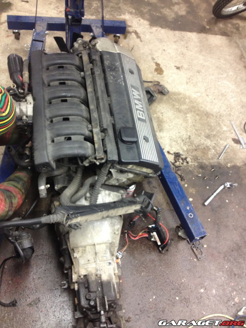

Heldag i garaget idag, grenrör och motorfäste på plats, motorkuddar från 525an på plats så då ska den bara i nu!

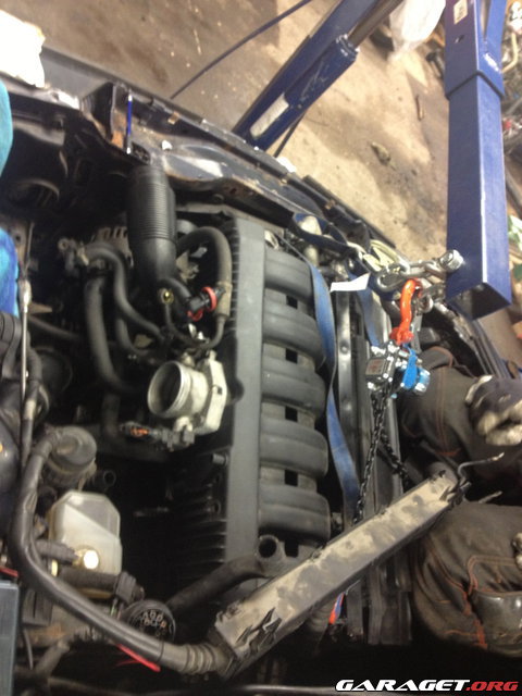

men efter en stund fram & tillbaka satt han äntligen på plats!

Någon som har någon erfaranhet om insuget? får inte dit det för det tar emot i bromservon. (har slipat bort dom där "flänsarna"...)
Tacksam för svar!
36 Inlägg
2 januari 2013

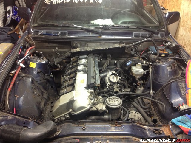

Satte två tjocka brickor mellan motorfäste & kudde så insuget fick plats. kopplade även elen ikväll och den gick igång! svetsa om kardan och snickra ihop ett avgas sen ska det provköras!
Tack till "Vitaran" här på garaget för hjälpen;)
https://www1.garaget.org/gallery/images/170/169421/169421-72e5b78682dcfbd99ca5408b53cf6c1f.jpg

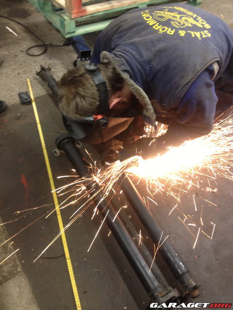

Tog bakre del utav e30:s kardan och som främre delade vi e3:s kardan och tog en liten del utav 525:ans så det passade i lådan, blev skit bra! fast håller det...wink avgasröret ska upp imorgon sen blir det provkörning.

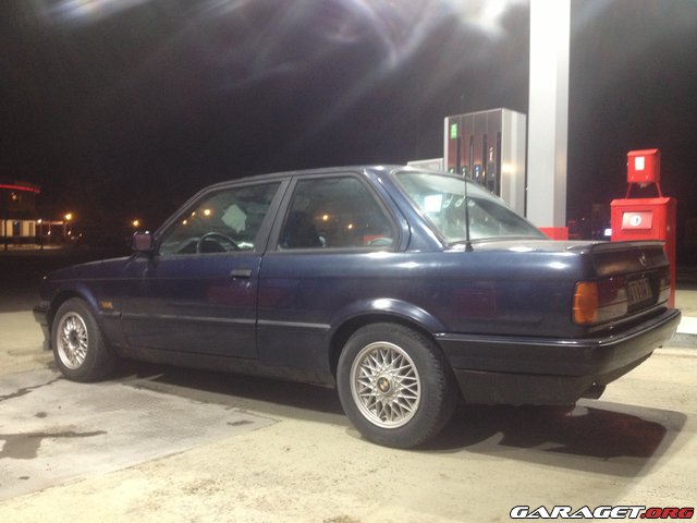

Då var han testkörd och gick som den skulle! dock behövs det en mindre utväxling där bak.. någon som rekomenderar en klump som passar och går bra ihop med m50b25 och zf?
får dock börja med en polering och besiktning:)
https://www1.garaget.org/gallery/images/170/169421/169421-d8620615e94aa12e1c8d4f8eafd39b8b.jpg

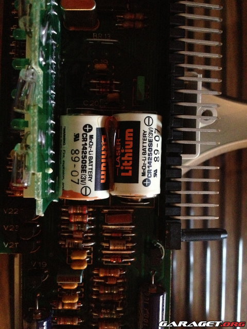

Temp mätaren funkar ej och har dubbel kollat så vi kopplat rätt! Så testar byta batteri i mätarhuset får dom brukar ge upp när bilen stått ett tag smile
https://www1.garaget.org/gallery/images/170/169421/169421-4f472bd7591908b74d63d7725be33ac9.jpg
