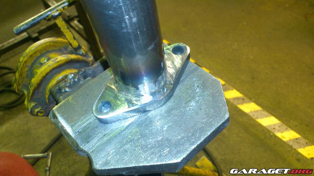

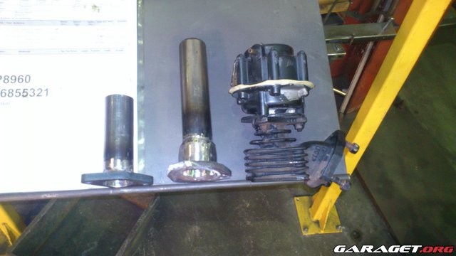

Hade en wastegate från min gamla audi liggandes.. så why not... bygga en adapter från den befintliga big_smile
38mm fläns
https://www1.garaget.org/gallery/images/91/90377/90377-e52ac1de56ee957b01ae924a726782a7.jpg
Utlopp från wastegaten
https://www1.garaget.org/gallery/images/91/90377/90377-5991cf357be6cda8766e62d191155e67.jpg

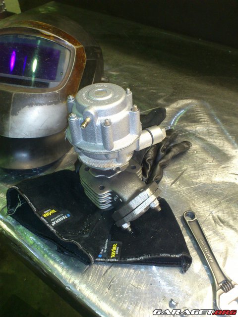

Otroligt missnöjd med hur wastegaten såg ut.. så de vart bygge av pluggar för att blästra den
https://www1.garaget.org/gallery/images/91/90377/90377-1408932a90e44f67f9ca04ca20ec52c6.jpg
Blästrad och fin smile
https://www1.garaget.org/gallery/images/91/90377/90377-0b5ace277be8d57cb978b8f0fe0aea4e.jpg

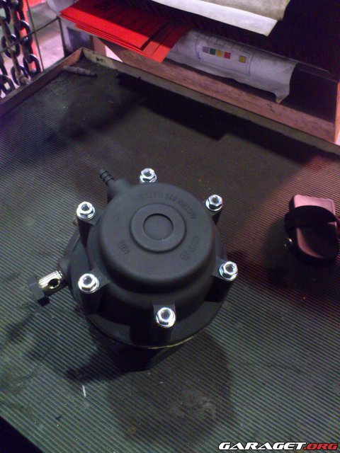

Nymålad och nya muttrar och brickor smile vackert vackert
https://www1.garaget.org/gallery/images/91/90377/90377-2ee671fe99a22ebe60564b811e4a554c.jpg
Provmonterade och insåg att de kommer inte gå... jävla skit... får bygga om adaptern sen sad
https://www1.garaget.org/gallery/images/91/90377/90377-98d612957b9cf9deaba52dd8579c01fe.jpg

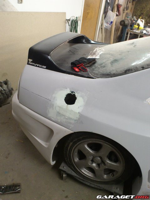

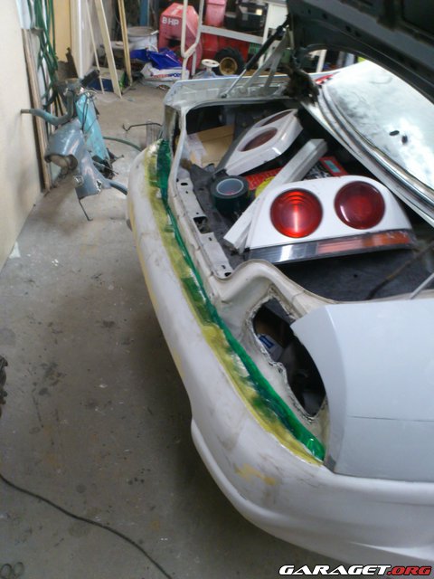

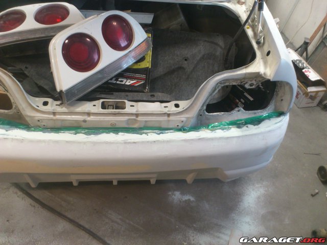

eftersom baken inte nådde in under lyktorna så tejpades med plast tejp och plastades det smile
https://www1.garaget.org/gallery/images/91/90377/90377-9a884022854bf5853bd2e32cd525ed24.jpg
under härdning så kapades vänster sida och plastades med för att även där få in fronten under lyktorna
https://www1.garaget.org/gallery/images/91/90377/90377-bf8279e364a2a36e3e5eead1f86b22bc.jpg

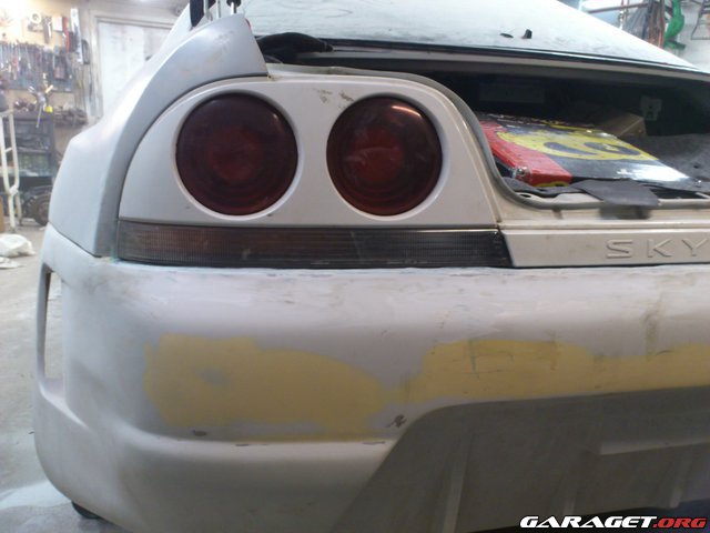

Provade att kasta på bakljusen för att se... vart bra men massa ojämnheter.. så de får spacklas igen
https://www1.garaget.org/gallery/images/91/90377/90377-9b9c2070d7408c55a3ec32005e608f9f.jpg
spacklas och slipas igen!
https://www1.garaget.org/gallery/images/91/90377/90377-7df567a30b48a4db3f994af072bc7010.jpg
lite spalter under lyktorna men de ska korrigeras
https://www1.garaget.org/gallery/images/91/90377/90377-bd0eb88e27c792db8b56d5aeeace23d0.jpg
efter sista spacklingen och så är de nästan helt 100% bra smile kommer bli grymt bra de här smile
https://www1.garaget.org/gallery/images/91/90377/90377-09cd0251ef2013ff50001c4e09178e3f.jpg

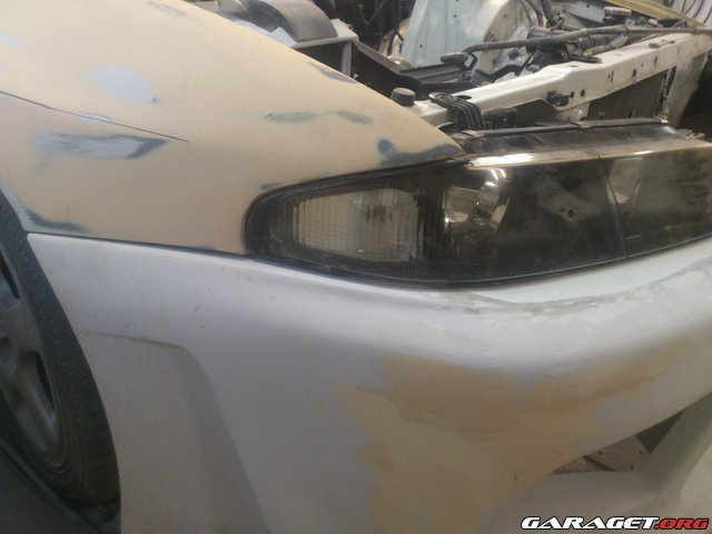

inpassningen mot skärmen
https://www1.garaget.org/gallery/images/91/90377/90377-8ee5cdb618ccd639cd718efdc6bbe063.jpg

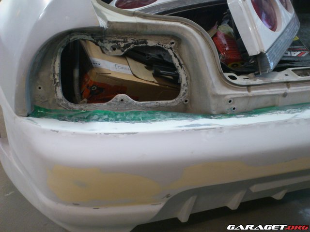

där ser man glipan under lyktan som ska plastas
https://www1.garaget.org/gallery/images/91/90377/90377-f364505cc92ec9333f6c3d8da4a2d96d.jpg
ett tunt lager finspackel
https://www1.garaget.org/gallery/images/91/90377/90377-2584f938a13c40f39518d0607e085d2f.jpg

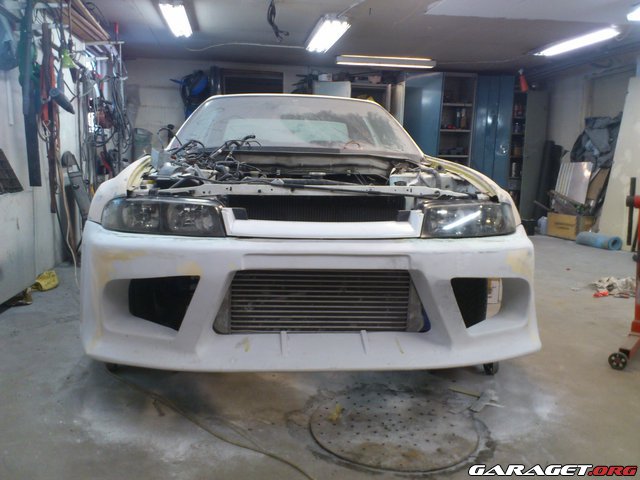

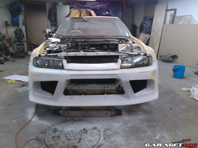

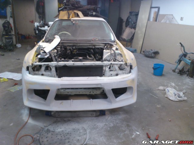

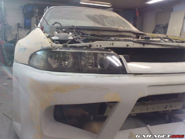

plastningen.. sen ser ni 2 st kapade delar under "grillen" där kommer fronten fästas i krockbalken samt fästena för intercoolern
https://www1.garaget.org/gallery/images/91/90377/90377-dd67047bc417b24675b2af2b7fbf20c0.jpg
https://www1.garaget.org/gallery/images/91/90377/90377-223c3900d5aeccaa63943f2abf1d125c.jpg

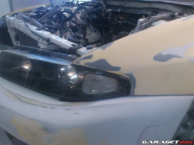

inpassningen på höger lykta... like a glove!
https://www1.garaget.org/gallery/images/91/90377/90377-cacf61d48e5f328e4b6180535b8a2a36.jpg
lite justering på vänster sida kvar men annars är de inte långt kvar innan lack smile
https://www1.garaget.org/gallery/images/91/90377/90377-462d99efb6746572a205e632de5893f4.jpg

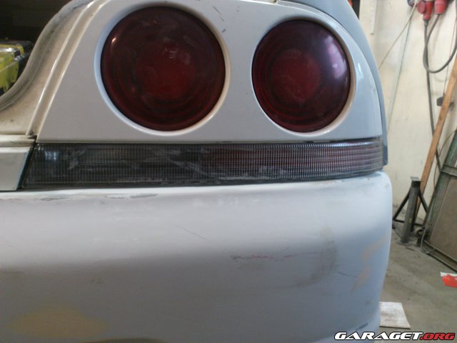

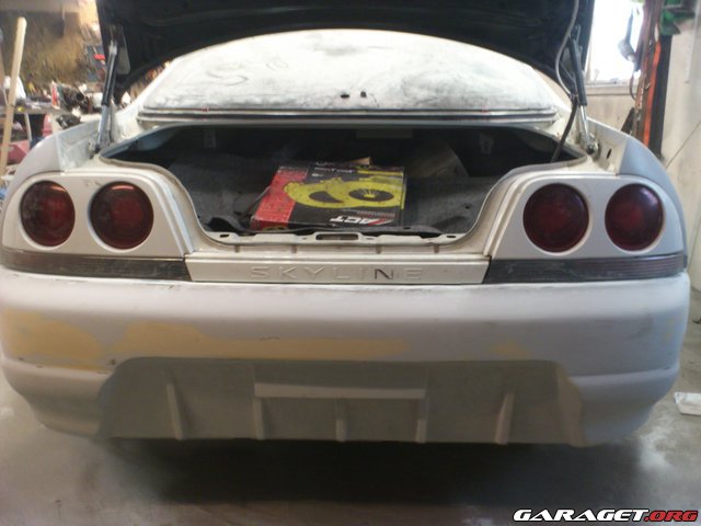

efter massa slipande med långbrädan så är de bra bak med
https://www1.garaget.org/gallery/images/91/90377/90377-91923f677b515e537541c59132509ab8.jpg

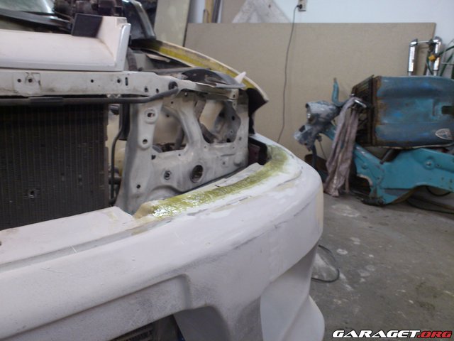

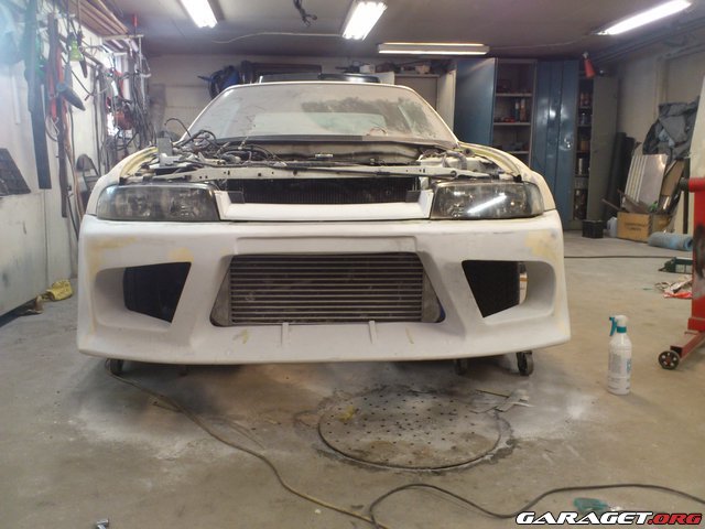

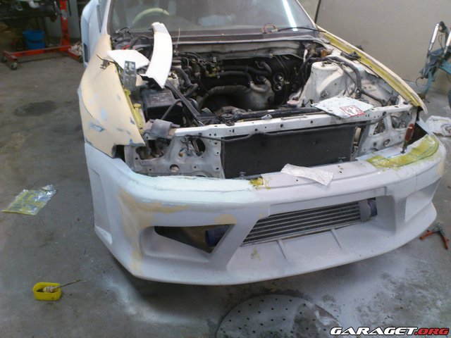

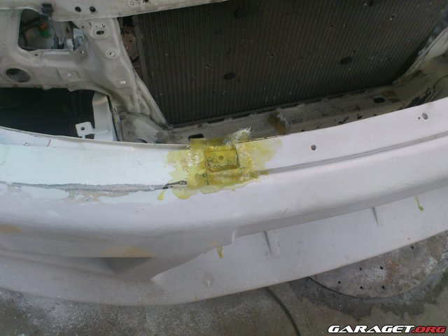

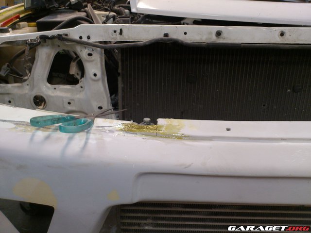

Fortsätter att bygga upp fronten med glasfiber.. (bildbevis för dom som säger MYCKET spackel wink )
https://www1.garaget.org/gallery/images/91/90377/90377-53b4568cb626b7e7f363e6a8a6123ece.jpg

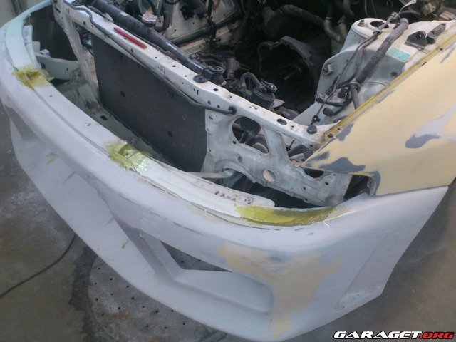

la igen lite där ja tog ur fronten för att fästa den och intercoolern
https://www1.garaget.org/gallery/images/91/90377/90377-3e20a1dc80b6c2071da2ae2ef6b48f3f.jpg

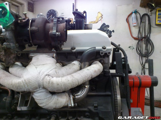

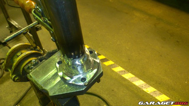

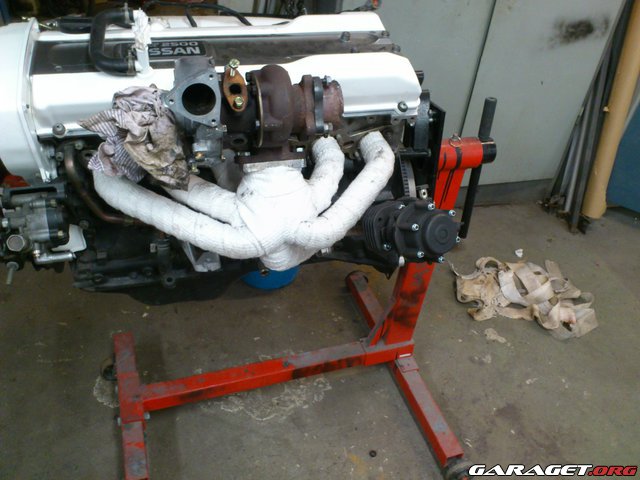

blir omdragning av wastegaten.. ska byggas jämt med downpipen
https://www1.garaget.org/gallery/images/91/90377/90377-bcf058cc4050f81b3ab868074184f415.jpg

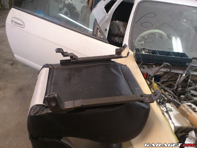

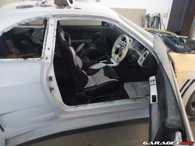

Stolsfästena klara
https://www1.garaget.org/gallery/images/91/90377/90377-a2adcbf837b4ed09c0f8987409f0c85b.jpg
monterad... vart kanon... helt spikrakt big_smile
https://www1.garaget.org/gallery/images/91/90377/90377-53b031963d387229519bb69aedfd3bd9.jpg

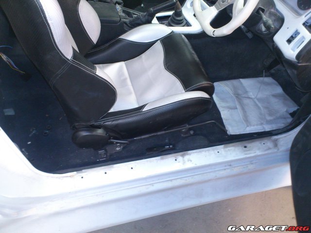

Justerbart med
https://www1.garaget.org/gallery/images/91/90377/90377-79166b41f756aceef1c86832fc810c79.jpg

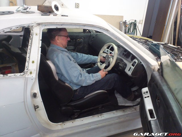

farsgubben provsitter.. de vart lite högt mot taket.. men ja får plats med hjälm smile ska kolla efter något riktigt modellanpassat
https://www1.garaget.org/gallery/images/91/90377/90377-8a2cd29fca2229f1314cdf37985e994f.jpg

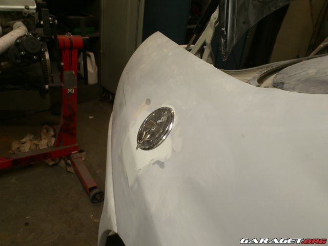

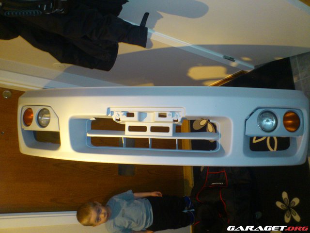

Sen har jag en kanon fin spec II org front. okapad... slipad och lackad med plastprimer och slipgrund om någon är intresserad..
Säljes eller bytes mot något kul.. kom med förslag gott folk
https://www1.garaget.org/gallery/images/91/90377/90377-ab4a78abf47ec56e260fbecb4b95b4ed.jpg

#316
Matttii skrev:
hade samma problem med mina stolar när jag köpte fällbara, så blev tvungen byta tongue annars ser riktigt bra ut smile
jo det känns som att dom inte riktigt är byggda för små coupé bilar wink kanske ska leta fram R34 GTR stolar istället wink

hade R34 stolar i min R33a satt som ett smäck:P
