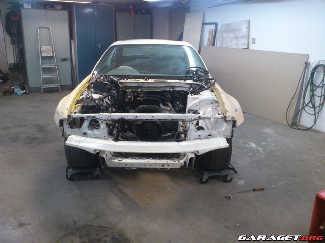

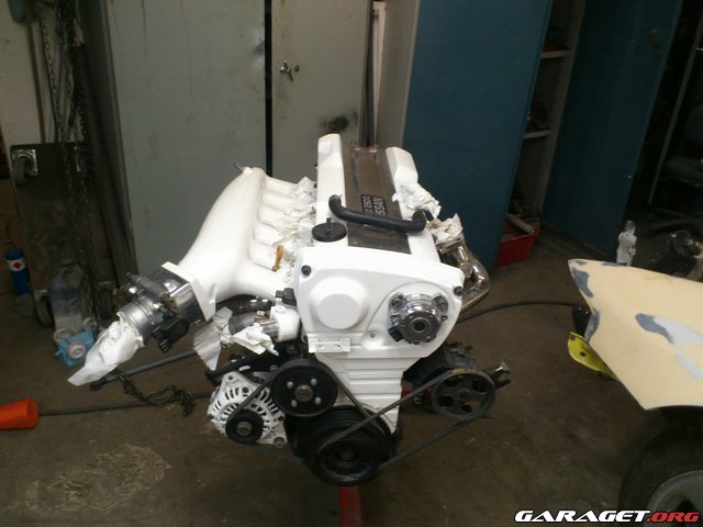

UPDATE: Ja de vart inte allt för jättemycket gjort ändå i helgen.. hjälpte farsgubben att göra klart garateväggen och taket så nu är garaget helt klart smile
MEN lite han jag med iallafall

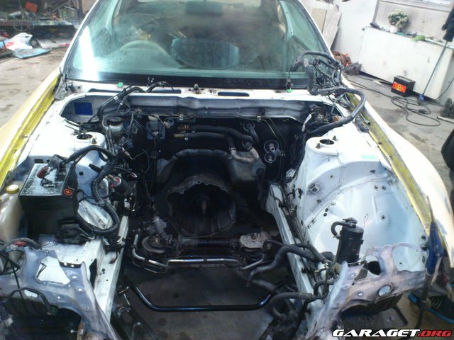

Motorn sitter i stativet och väntar på lite smått och gott inför sommaren wink
https://www1.garaget.org/gallery/images/91/90377/90377-ce7a554811d882aaad4297ad9f58e1f6.jpg

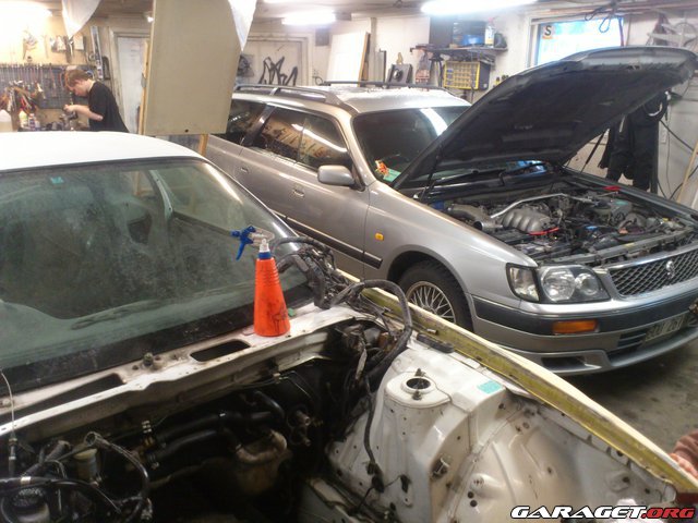

Sen fortsatte jag att rengöra och tvätta motorutrymmet
https://www1.garaget.org/gallery/images/91/90377/90377-e52436345c754a7100423227c3fb29c1.jpg

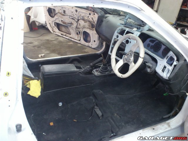

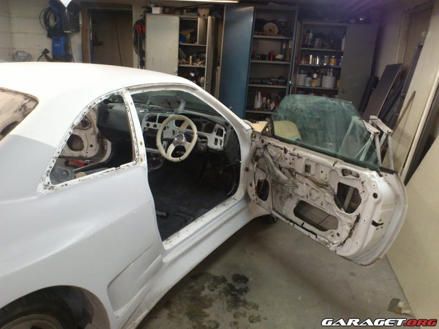

Sen städade jag ur kupén på skylinen och började montera lite saker som dörrlås och så
https://www1.garaget.org/gallery/images/91/90377/90377-3ed7d194e6327434217da7b064f0a9fd.jpg
Som jag längtar efter att bara sätta mig och vrida om nyckeln
https://www1.garaget.org/gallery/images/91/90377/90377-156e4573968afa55b0ed485876b550f1.jpg

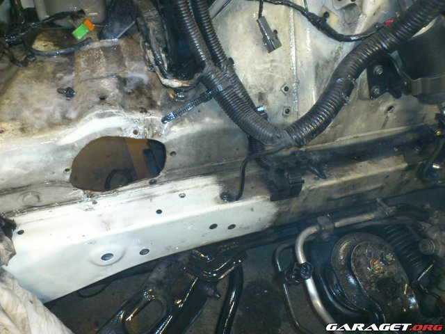

Efter ca 24timmars putsande så är de vitt igen wink även balkar och krängningshämmare har fått tillbaka sin färg wink
https://www1.garaget.org/gallery/images/91/90377/90377-1946c503d1d2fcdb79950a18e04a9d36.jpg

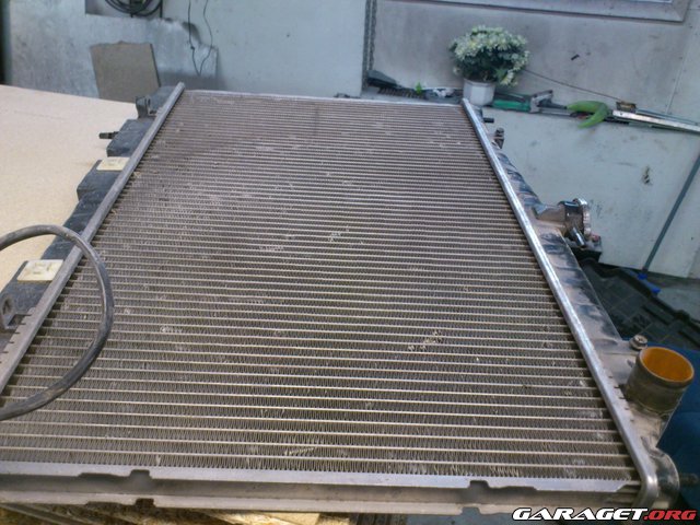

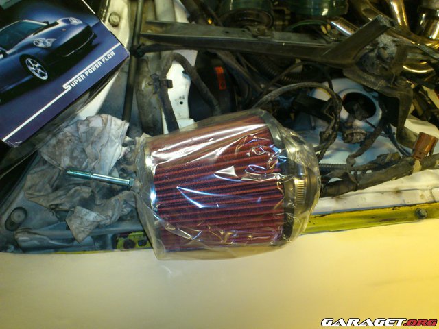

Köpte nytt filter med då de gamla va skitigare än djävulen själv
https://www1.garaget.org/gallery/images/91/90377/90377-2cbf4291372d2d5784acbd4182f82451.jpg

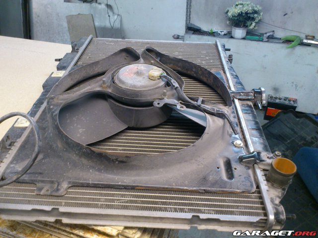

denna gamla fläkt är snart ett minne blott wink
https://www1.garaget.org/gallery/images/91/90377/90377-a32ce1bd9cf26744d43dd2798f89ac19.jpg
Såå smile nu ska bara nya dit
https://www1.garaget.org/gallery/images/91/90377/90377-2dbba40ce0b9dd27058412f380f797b7.jpg

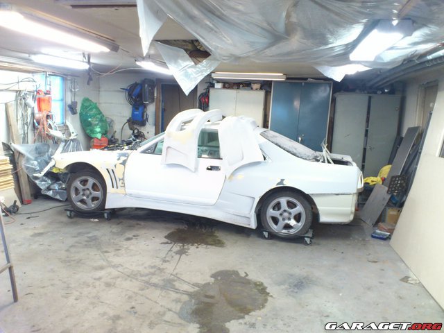

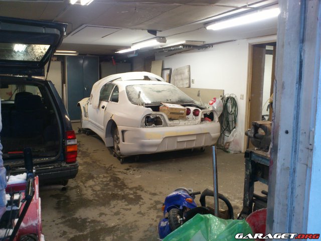

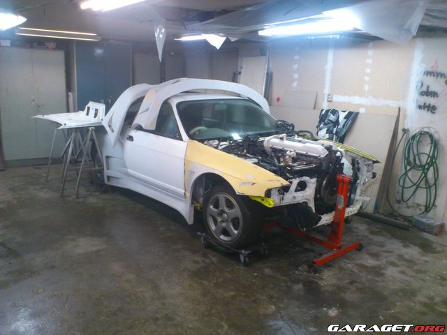

Skuffa undan bilen en sväng så vi kunda göra klart taket
https://www1.garaget.org/gallery/images/91/90377/90377-fbb4459968d8cf279a172456a5e727ce.jpg

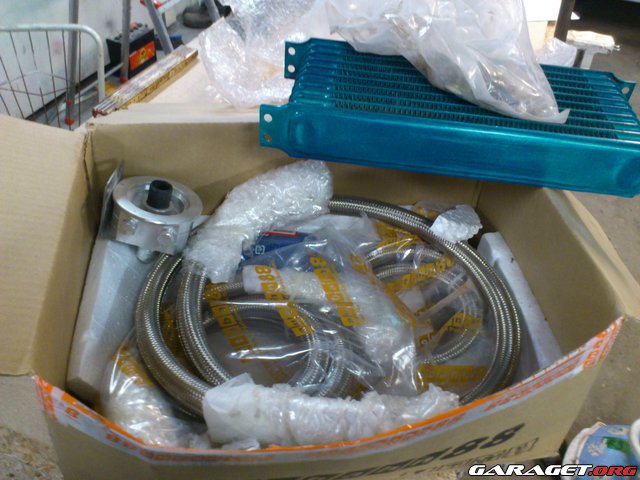

tog fram oljefilter kittet och kollade hur och vart den ska sättas
https://www1.garaget.org/gallery/images/91/90377/90377-319e945d368576e4fc0e15e4fef828e7.jpg

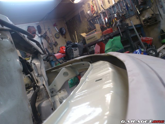

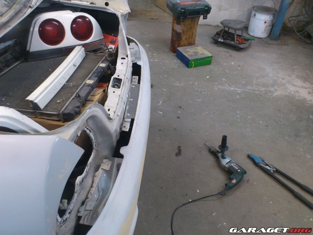

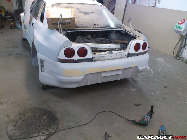

Sen så satts baken på plats.. nu är allt bak förstärkt med nya fästen och doningar som håller den upp och i rätt läge
https://www1.garaget.org/gallery/images/91/90377/90377-a385e28b7aba7d4e3338df794a856e46.jpg
2mm rostfira plåtar som är utskurna efter innerdelen på baken med uppvikta ändar så baken hakas fast smile vart kanon
https://www1.garaget.org/gallery/images/91/90377/90377-b094e7967d1d3a3a3eafcdee18f6ac1d.jpg
https://www1.garaget.org/gallery/images/91/90377/90377-6ffb3d832363086e2e8c546a917962a3.jpg
https://www1.garaget.org/gallery/images/91/90377/90377-d1ba756ea99b9497ce85c29a6eab43ca.jpg
Så passformen är som rätt ok.. lite slipning till sen är de "like a glove"
https://www1.garaget.org/gallery/images/91/90377/90377-915fd8f83595a474bf7eb5b10cc3d323.jpg

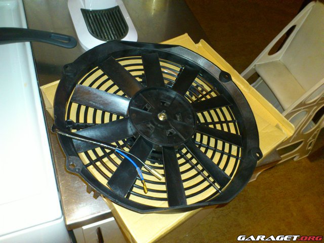

När ja kom hem hade ja fått paket
https://www1.garaget.org/gallery/images/91/90377/90377-12a7d518547798cde6c64cf20b43806c.jpg
Nya fläkten smile
https://www1.garaget.org/gallery/images/91/90377/90377-ab8bb41f77f9865672d967aecf6b0f89.jpg

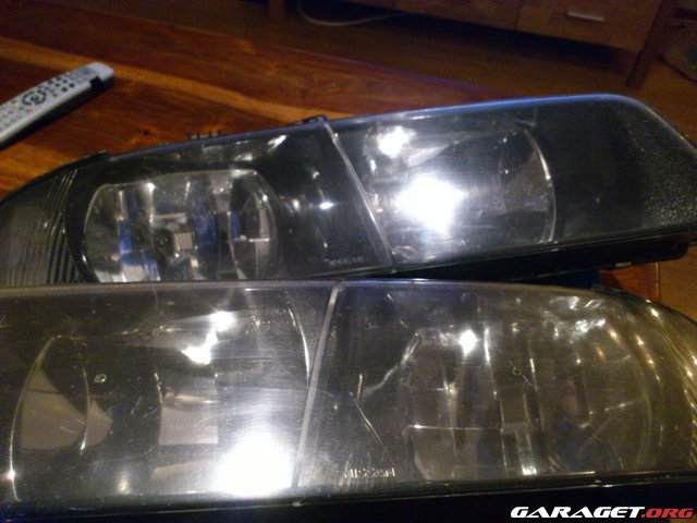

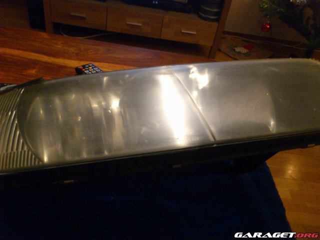

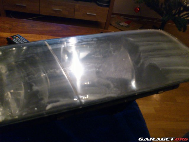

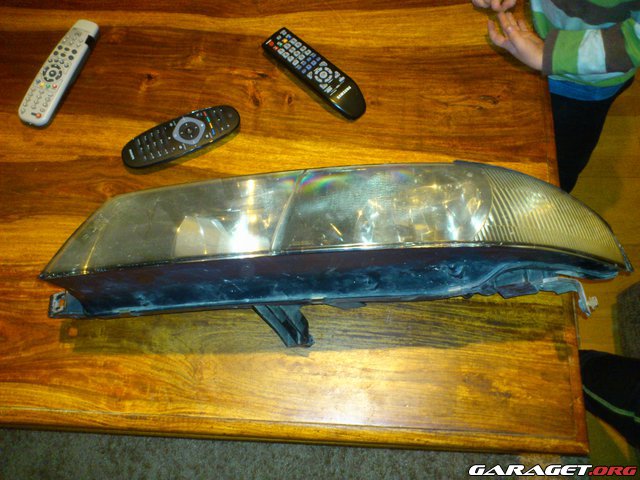

Sen kände ja för att pyssla på med lyktorna som va gulare än ny pinkad snö
https://www1.garaget.org/gallery/images/91/90377/90377-1714043092b24577b80913511344468d.jpg
Våtslipning
https://www1.garaget.org/gallery/images/91/90377/90377-6994ad0c22333c8f5da996cd999b9b94.jpg
OJ va matta dom vart wink men dom är iallafall inte gula... big_smile
https://www1.garaget.org/gallery/images/91/90377/90377-180145568164f3d1326b60fb08cf81a8.jpg

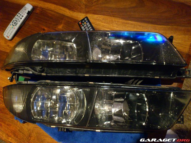

över slipad och polerad medans undre väntar på bearbetning
https://www1.garaget.org/gallery/images/91/90377/90377-b08220b6be0160379cf2d3e3115e33ca.jpg
Sådär ja.. båda slipade och polerade.. ytbehandlade nu så nu ska dom bara härda i 24 timmar big_smile

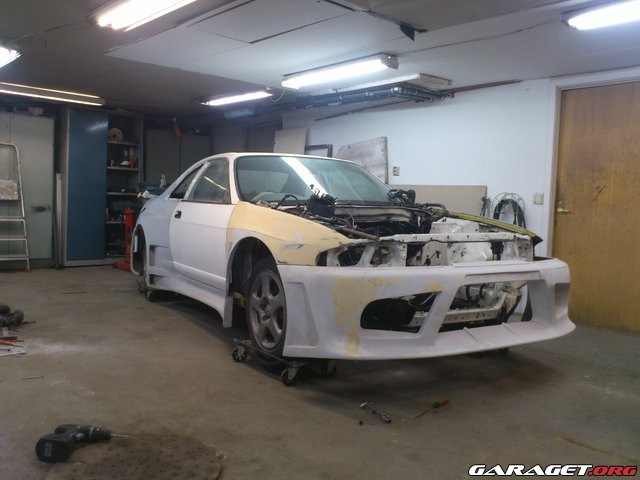

Nyårs Update..
Inte länge kvar tills de är 2013..smile
men ändå så har man varit i garaget idag och gjort ett jävla ryck..

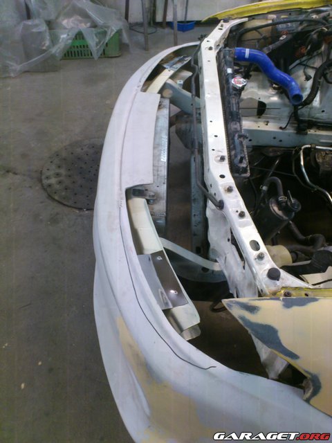

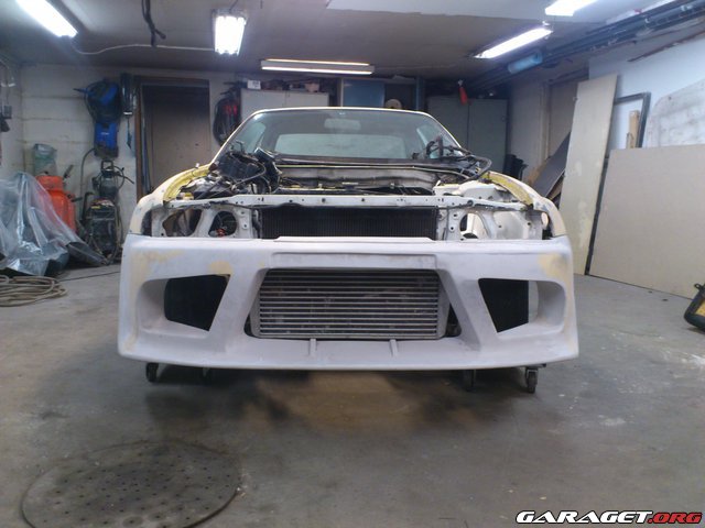

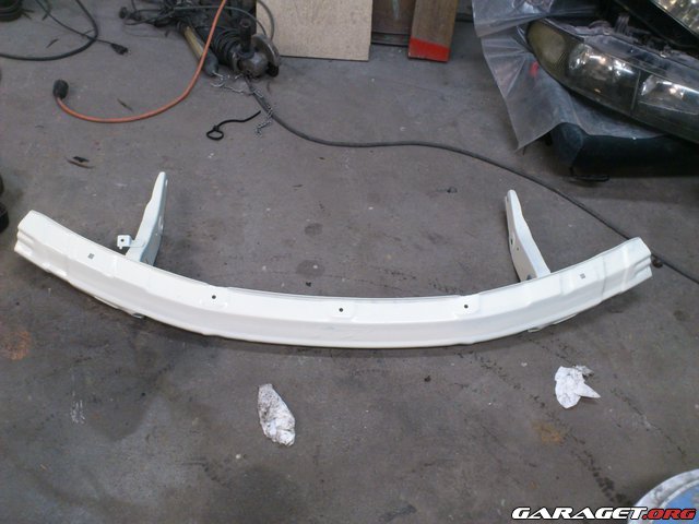

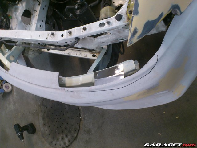

Monterade krockbalk och stommen för lyktorna

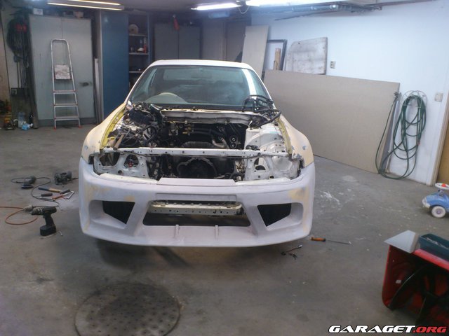

https://www1.garaget.org/gallery/images/91/90377/90377-baa816fbbf40ca1314d0189f1f0f1fb5.jpg

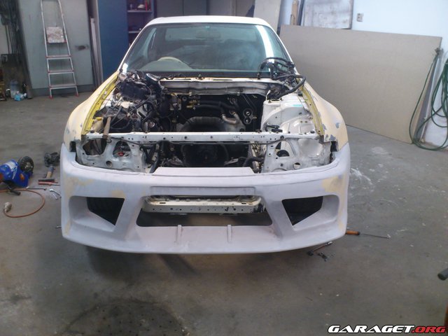

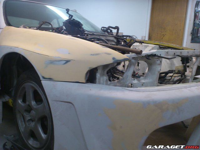

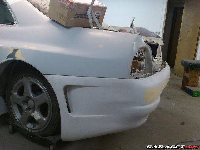

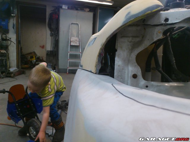

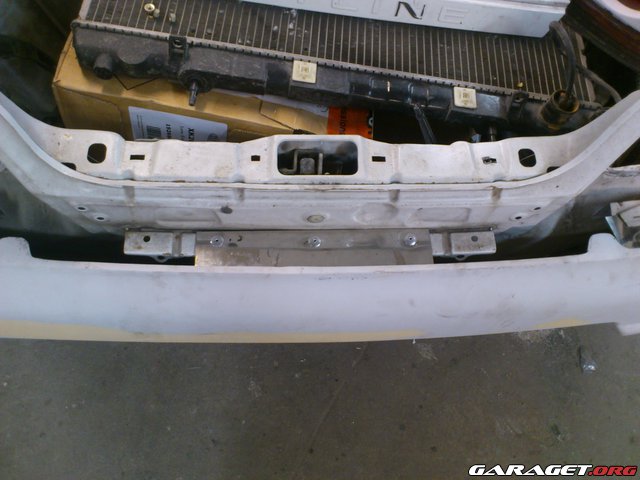

Hängde sen på fronten för att göra alla fästen till den och passa in allt 100 innan det är dags för sprutspackel och sedan lack
https://www1.garaget.org/gallery/images/91/90377/90377-f780fb71c39c9418b5181c2ca4154044.jpg

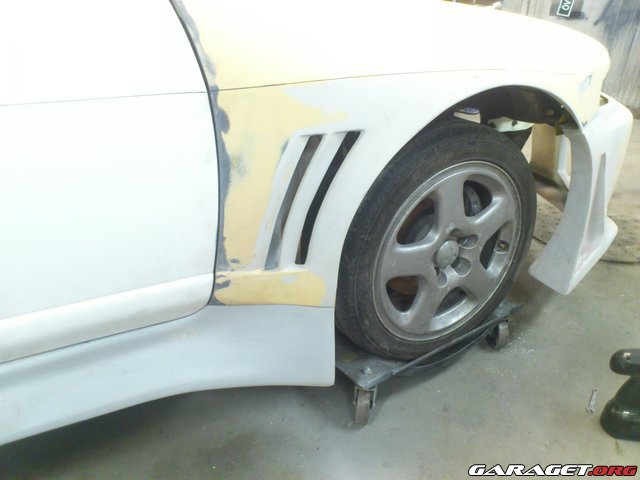

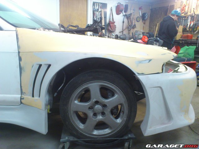

inpassad mot skärmarna
https://www1.garaget.org/gallery/images/91/90377/90377-7feca39682b1b382a37e8d35bcc0e248.jpg
Hela högerskärmen är inpassad mot dörren samt nedre delen av kjolen... jävla mixter att få till de... fick även passa in dörren helt med
https://www1.garaget.org/gallery/images/91/90377/90377-0374af642636a382ecfd3e8539d1718b.jpg
sådär.. passform ala stickan och biffen (jag och min bror)
https://www1.garaget.org/gallery/images/91/90377/90377-46f55f304fc5274b0834bafea6da41bf.jpg

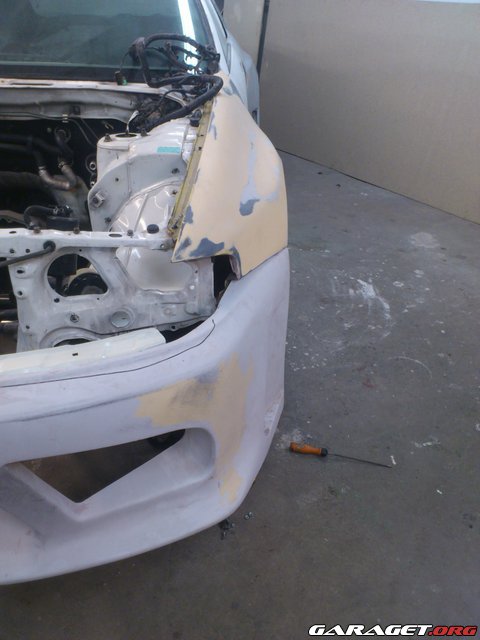

inte helt nöjd mot främre delen av skärmen men de löser vi..!
https://www1.garaget.org/gallery/images/91/90377/90377-9517ed85ae5d5ffbac2f681bf40795e6.jpg

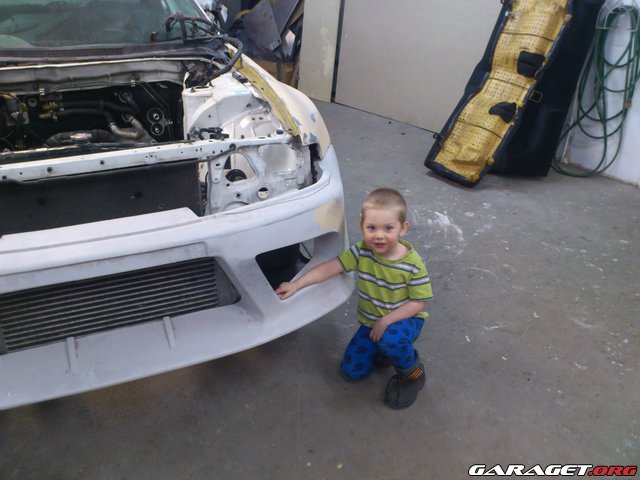

stödskruvar för att rikta in fronten
https://www1.garaget.org/gallery/images/91/90377/90377-912b40431056f8eb3dc2883c58a5e40d.jpg
nu så är de nära 100%
https://www1.garaget.org/gallery/images/91/90377/90377-66def201b75a4c2a1537fad0bfb3bde3.jpg

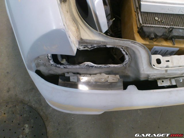

2mm rostfritt som bockades som stöd och upphöjning till fronten
https://www1.garaget.org/gallery/images/91/90377/90377-06e4f1d41577477bfe62016a8a8143d4.jpg

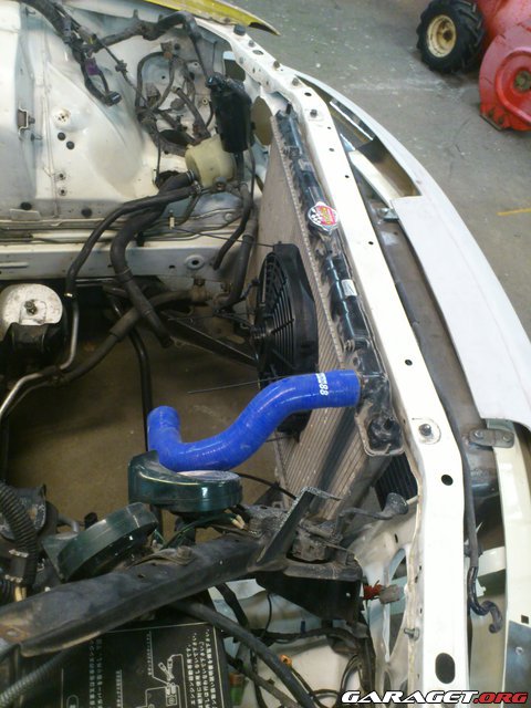

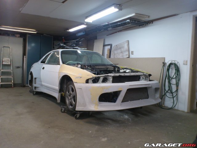

stoppade även dit kylaren med nya fläkten
https://www1.garaget.org/gallery/images/91/90377/90377-9f2b036a1665f73f870ded803ad14b6a.jpg
så där... nu ska de bara sprutas och slipas
https://www1.garaget.org/gallery/images/91/90377/90377-4c1a7071cfc5c0709c423440e8ef5920.jpg

LuCiiifer skrev:
Ser ut att ha fått till fronten ordentligt smile ska bli kul o se färg på den sen smile
Haha jodå.. Efter tusen svordomar och diverse skärsår så fick ja till de ;-)
Kommer bli kul att få på färgen ;-)
