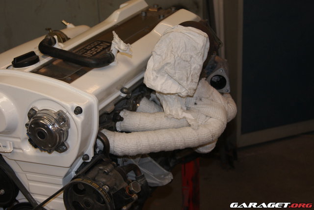

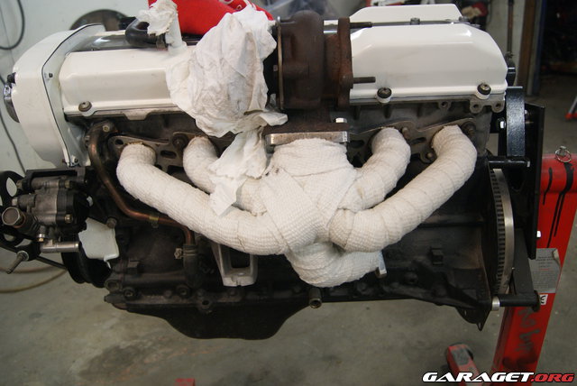

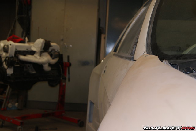

Update då:
Fick ett paket häromdan med lite saker...
Turbo, Bagagelucka och vinge.
Monterade turbon efter jag lindat grenröret.. jävla skit jobb och jag kommer aldrig göra om det igen.

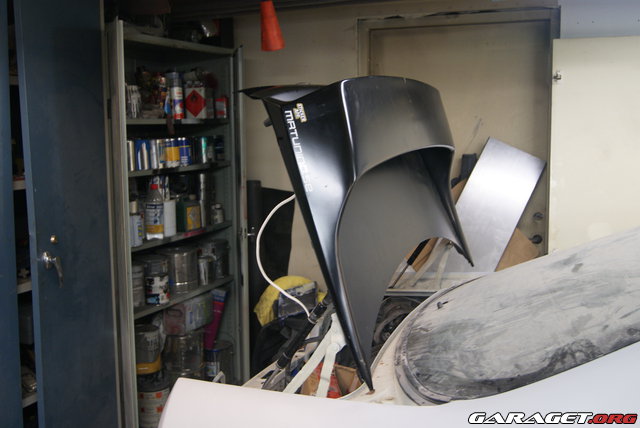

Monterade nya bagageluckan och vingen.. tack Nyqvist smile
https://www1.garaget.org/gallery/images/91/90377/90377-1db556cc83589d38b467b2ebac928461.jpg
Älskar stuket som blir med denna vinge... inte allt för Pokemon som alla säger wink
https://www1.garaget.org/gallery/images/91/90377/90377-34d57b4428e19e73262a6a9250d7916d.jpg

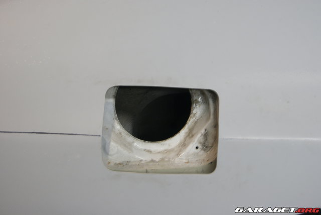

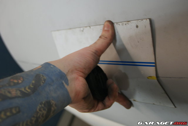

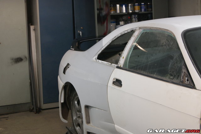

Sen va de dags... lägga igen detta hål och ta upp ett nytt
https://www1.garaget.org/gallery/images/91/90377/90377-6dbba5f0574b9f06c595e80b6eb1236a.jpg

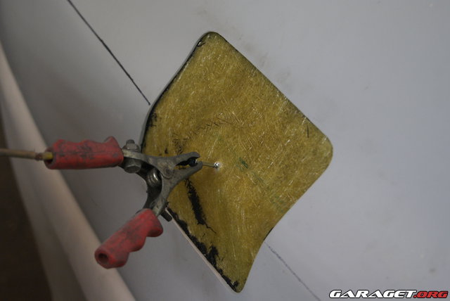

Gjorde en mall i plåt och knackade den så gott det gick efter karossen (inte emot karossen)
https://www1.garaget.org/gallery/images/91/90377/90377-cd82c55b301b3b7edbeb1d0caa201ba8.jpg

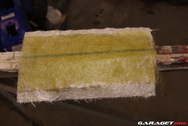

Glasfibrade 2 lager på plåten
https://www1.garaget.org/gallery/images/91/90377/90377-14cd2e467b23f300b490d3cce73dc052.jpg
Bonus bild på vingen smile
https://www1.garaget.org/gallery/images/91/90377/90377-f5f6234c99478f212f70cf8c334543cc.jpg
Karosseri kitt och en skruv som ja fäste med en start kabel till motorstativet som lite spänning mot glasfibret
https://www1.garaget.org/gallery/images/91/90377/90377-258f149a7543cb26ffb59033be5b32bd.jpg

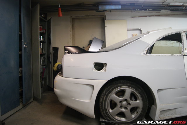

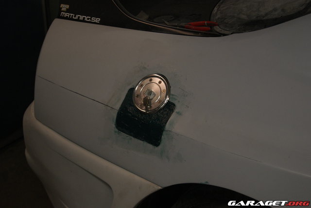

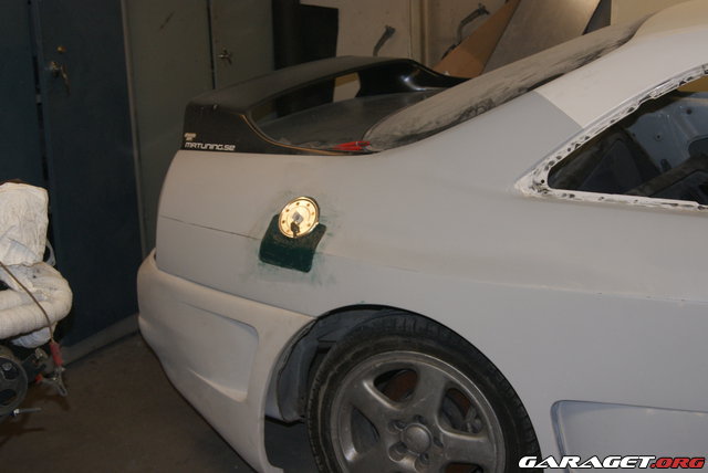

Glömde helt av att ta kort då ja fick jävlas lite.. men efter en hel del spacklande och väntande så tog jag upp hålet och monterade nya tanklocket
https://www1.garaget.org/gallery/images/91/90377/90377-dffcfe3e690e2895a499fed183a9dcec.jpg
obs bara grovspacklat där och locket ligger inte helt an än så länge smile
https://www1.garaget.org/gallery/images/91/90377/90377-b65b487eedd9933c900a8a7c19c59203.jpg
anledningen till att det är en trasa där är att jag tog bort huset och ska vrida den lite.. så nu är den under slipning och skall poleras.. eventuellt lackeras ist
https://www1.garaget.org/gallery/images/91/90377/90377-744d7dfa46679c4fdac208496ff008f9.jpg
breddnignen och så ser man skymten av tanklocket smile
https://www1.garaget.org/gallery/images/91/90377/90377-c06f909cd3ea42459c8e217258177c3a.jpg

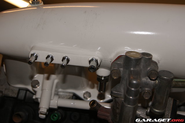

nu så gott folk.. ni som monterat sånna här insug på en rb25a. tipps på vilka vacumslangar som ska gå in i dessa??
https://www1.garaget.org/gallery/images/91/90377/90377-6facc5072b683b1387a3c53473542502.jpg
