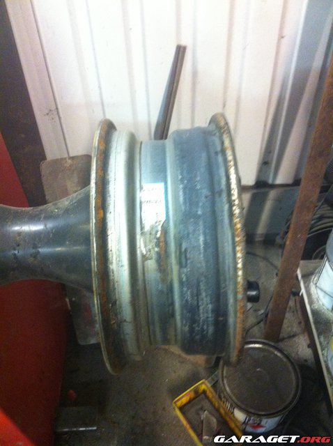

Sen nu när snön kom tänkte jag att jag skulle bredda ett par fälgar till den så det första jag kommer lägga upp är hur jag gick tillväga för att utföra detta.
Eftersom dom äldre Volvo bilarna har breddade plåt som man kan köpa så tänkte jag att jag också skulle ha det till min.
Eftersom det är 3 bultars så är det nog inte på lätt att hitta utbytes fälgar heller.

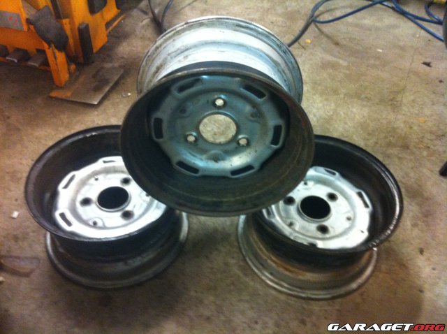

Iallafall här är bilder på breddnings historian.
Jag ska använda baksidan av en annan fälg för jag tycker att den kanten man får då är snyggare än om man breddar "som man ska". Jag använder mig av 4st gamla golf fälgar såklart 13".

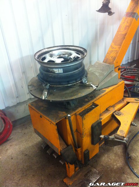

Hör har jag fått upp en fälg i däckmaskinen för mätning. Detta gjordet på alla åtta fälgar.
https://www1.garaget.org/gallery/images/71/70562/70562-a90e7c35c63b2d8382022353ea8585fc.jpg

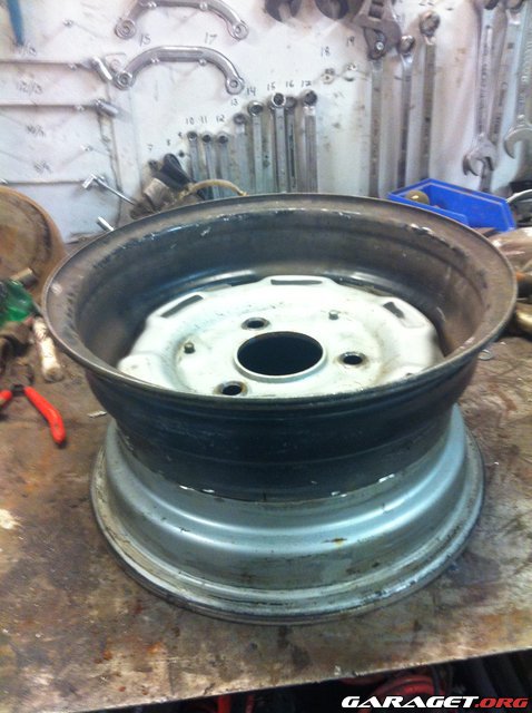

En liten bild på mitt hemma gjorda rits verktyg och hur den ska användas.
https://www1.garaget.org/gallery/images/71/70562/70562-1ddca120a7021cb0b1204df2af970f2e.jpg
https://www1.garaget.org/gallery/images/71/70562/70562-20aed79fcce8a589bb4e011d9d30763a.jpg

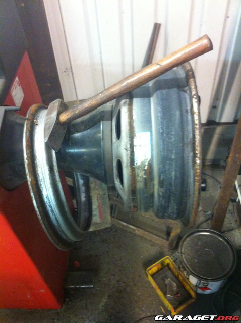

Sen upp med fälgen i balanserings maskinen för att skära igenom fälgbanan bara och inte igenom centrum, eftesom centrumet är direkt bakom fälgbanan så fick jag skära försiktigt. Bromen på balanserings maskinen hjälpe mycket till att hålla emot så inte fälgen kunde snurra.
https://www1.garaget.org/gallery/images/71/70562/70562-1aad8b7f367fef209ddb478880266c7a.jpg

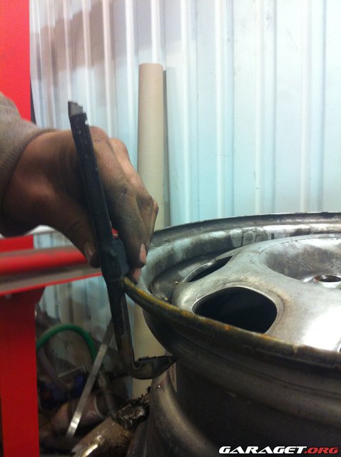

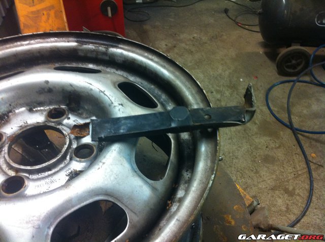

Sen var det bara att knacka bort den lilla fälg delen ifrån resten.
https://www1.garaget.org/gallery/images/71/70562/70562-b63d2cfcfc04e7b1076232c1408058c3.jpg

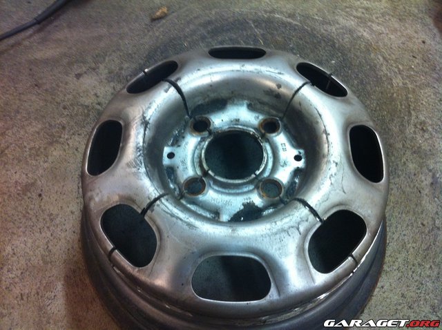

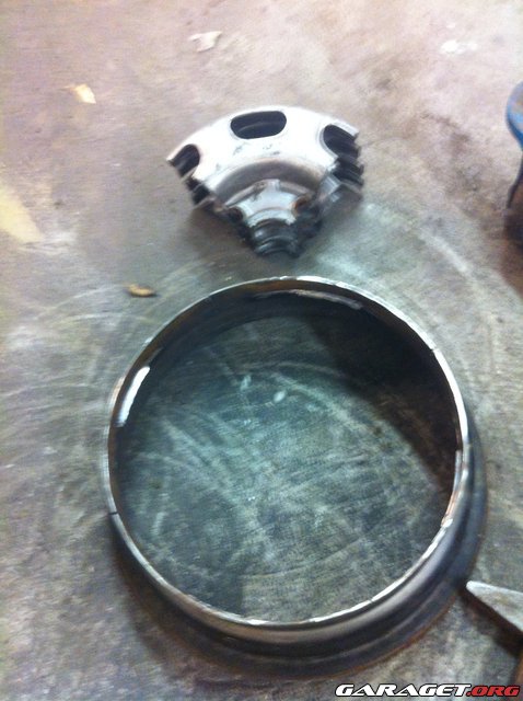

Eftersom jag ska använda mig av denna delen så måste jag ha bort centrumet. Skar centrumet i fyra delar och sedan slipade jag bort svetsningen på baksidan av fälgen sen gick det rätt lätt att slå ut dom fyra delarna.
https://www1.garaget.org/gallery/images/71/70562/70562-806ebf3f311127ab21a9c551adb6c7ce.jpg
Där var dom ute ja. Slipade bort det sista som blev kvar av svetsarna på baksidan för det kommer synas senare så det var viktigt att få det fint där.
https://www1.garaget.org/gallery/images/71/70562/70562-d59b810ba9e107ebca3c64ff3a82fd34.jpg
Nu när prosesen ovan har gjorts på båda fälgarna förutom att jag sparat centrumet på 66 fälgarna såklart, såär det dax att mäta mäta och mäta.
Blev några snurr i balanseraren innan jag var nöjd.
https://www1.garaget.org/gallery/images/71/70562/70562-2973505003455b1f73e7076180d7cdf0.jpg
På bilden är tre stycken klara. Såklart så ska jag ha ventilen på baksidan för jag tycker det är snyggare när den inte syns. Kanske lite opraktiskt men dessa ska inte läcka någon luft.
https://www1.garaget.org/gallery/images/71/70562/70562-5730b652379a0facf9542555cf14c715.jpg

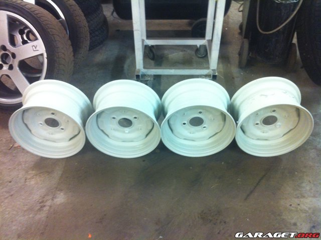

Så då var alla klara och jag lämnade iväg som för blästring och grundmålning. Blev ett resultat som är helt klart dugligt för mig.
https://www1.garaget.org/gallery/images/71/70562/70562-1979db987102ab9498e3432c8c3380f3.jpg

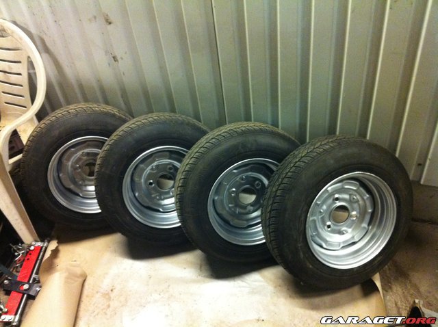

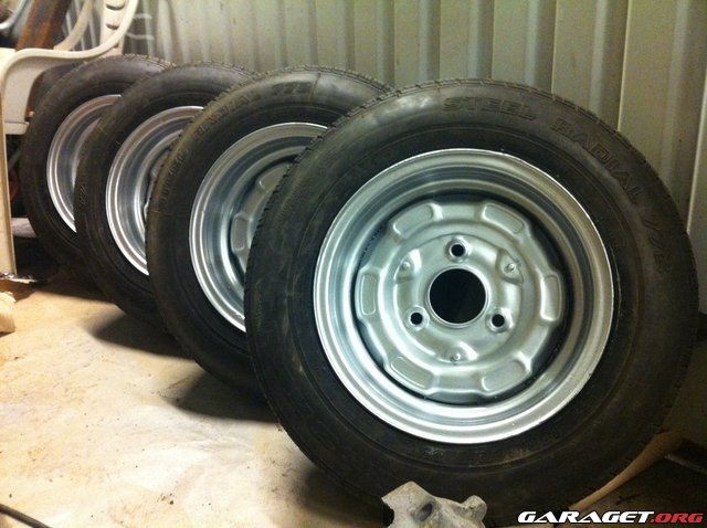

Fälgarna lackade och däck monterade.
Såklart så ska dom små "luckorna" i fälgarna vara svarta som dom är original och sen ska jag på med centrum kapseln.
https://www1.garaget.org/gallery/images/71/70562/70562-d0e1e5392d0c87203a8b9b58fe0fd60a.jpg

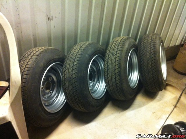

Ur en annan vinkel.
https://www1.garaget.org/gallery/images/71/70562/70562-211833bdf16d2f6a473d524c2799843e.jpg
På denna bild ser man att det blir lite stretch på däcken. Använder samma däck som satt på original.
https://www1.garaget.org/gallery/images/71/70562/70562-fe85a32284f5e91e0fa29e351e098748.jpg
Så det var bilderna på fälgarna, dom står på exakt samma ställe idag som när bilderna togs.
Kommer tyvärr inte längre för bilen står i garaget och vill inte ta ut den riktigt än.
Om fälgarna då:
Dom är alltså breddade, original mått är 4" dessa är 7".
Lackade med biltemas ljusgråa fälg färg + ett antal lager klarlack.
Däcken är dom samma som satt på när fälgarna var i original utförande, dom är 185/75 r13.
