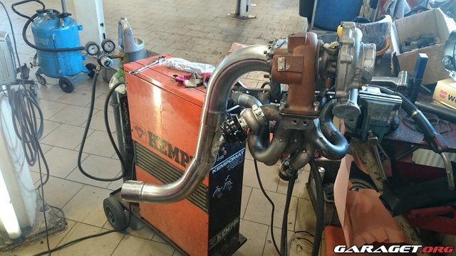

https://www1.garaget.org/gallery/images/147/146831/146831-399b9c5c0aec03655723fafcbecd1a7e.jpg
byggt downpipe. blev rätt nöjd!

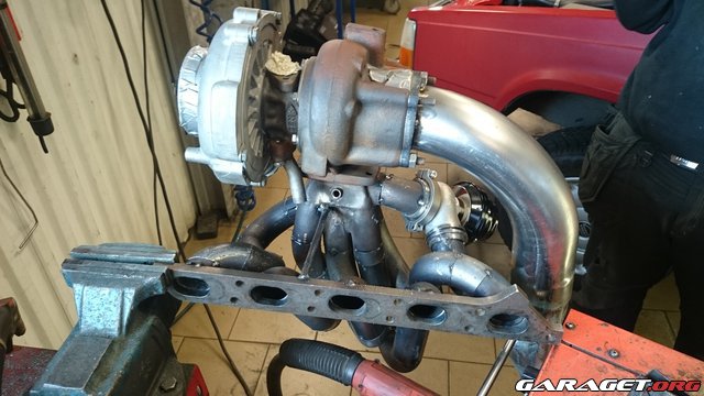

#370

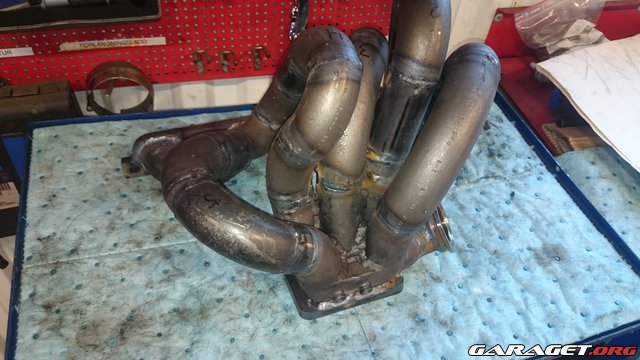

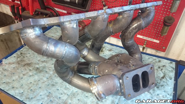

https://www1.garaget.org/gallery/images/147/146831/146831-ae0f75f473a2023f8043db90c58315f2.jpg
Grenröret fädigt med!
https://www1.garaget.org/gallery/images/147/146831/146831-8011002f7b5e83f1bf2addcec2b6b53f.jpg
Blev skitbra!smile

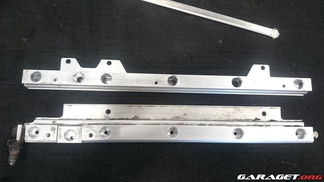

https://www1.garaget.org/gallery/images/147/146831/146831-bdfbebdbab09a3691fd007c47ccda4a8.jpg
orginal railen underst och railen från s60 över!
mkt större utgångar på den nyare railen

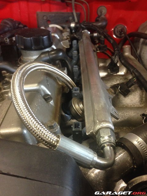

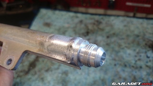

https://www1.garaget.org/gallery/images/147/146831/146831-b71a0d655fdceb22c784f07f3fcc89aa.jpg
Mkt större anslutnings hål med! ska svetsa dit An kopplingar i varje ände!

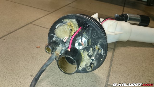

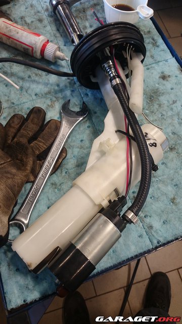

Vad är det för bränslepump du satt i? smile
309 Inlägg
19 maj 2014
#373
Walbro Gss 342 255L/h smile få hoppas den orkar med det

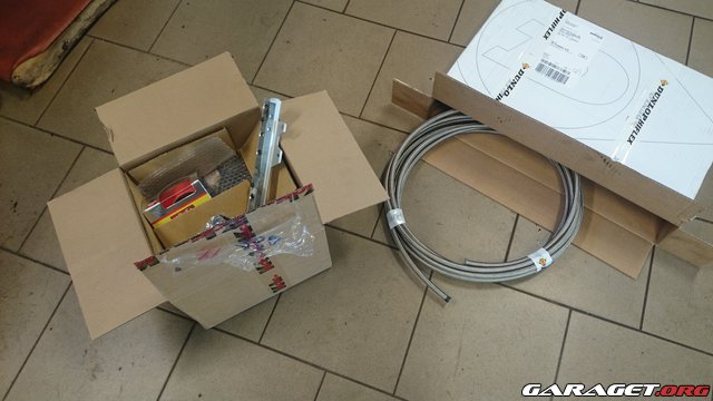

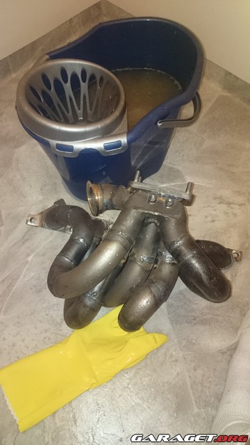

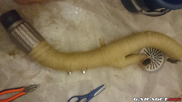

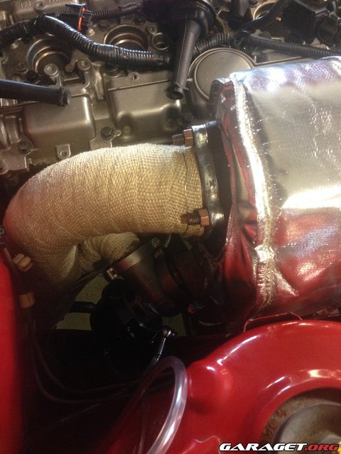

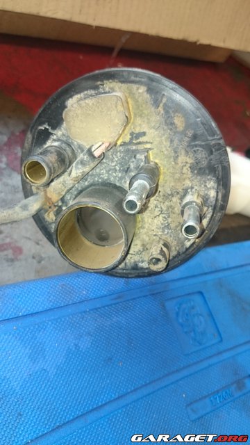

https://www1.garaget.org/gallery/images/147/146831/146831-dd76e74021880b114d3f17ab01f5714b.jpg

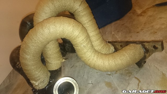

Börjat med att linda grenröret. bandaget fick ligga i blöt i 2-3 timmar innan:)
https://www1.garaget.org/gallery/images/147/146831/146831-101bac281a14954d0145a212b5143cf3.jpg
Tajt å snyggt blev de!!
https://www1.garaget.org/gallery/images/147/146831/146831-a183457e1f3756b1b0b01e9681ebd941.jpg
även fått hem massa grejer från kl och bränsleslangar (Y)

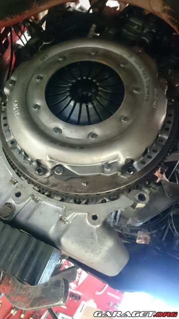

https://www1.garaget.org/gallery/images/147/146831/146831-3d55c034e70b853f49e2dd13ca30a0d8.jpg
Då va 6puckad ofjädrad slinterlammelen och sachs 707 tryckplatta på plats:)

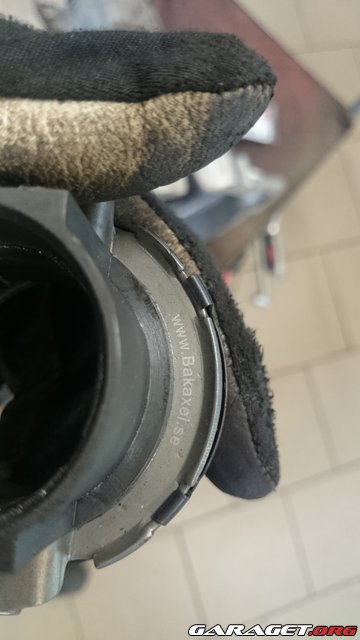

Bakaxel.se
https://www1.garaget.org/gallery/images/147/146831/146831-b974ab8c150974bc6031ad29122aa369.jpg

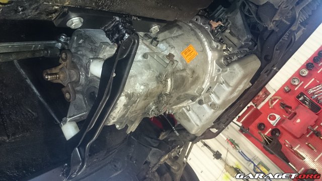

Även fått dit zf lådan för sista gången för denna sommaren förhoppningsvis! smile)

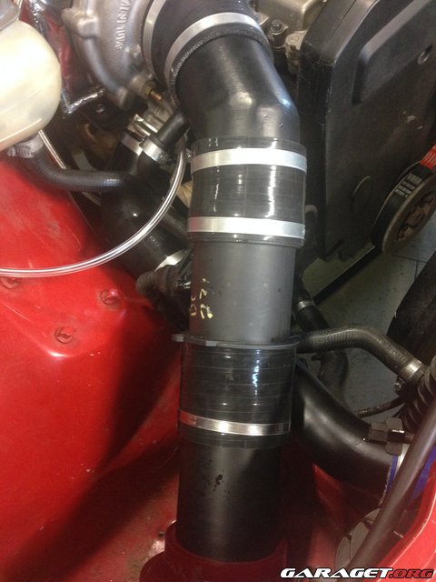

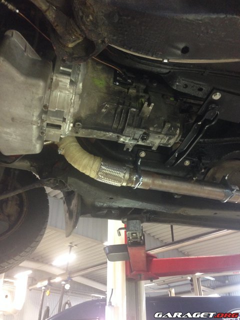

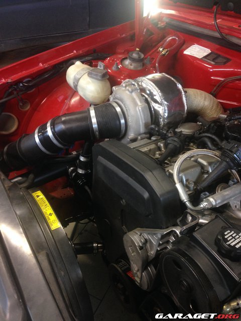

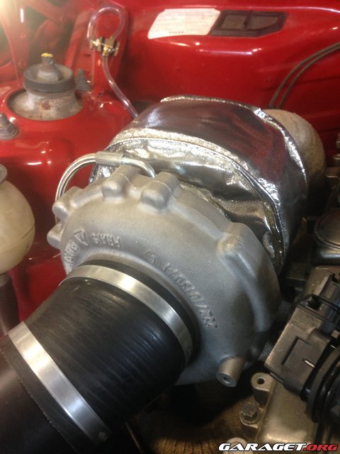

https://www1.garaget.org/gallery/images/147/146831/146831-7682c8f38c1719b02c45c0c679cb6e2d.jpg
Pga av att mobile gick sönder så har jag inte kunnat ta någora bilder..
men här kommer några bilder som jag tog idag med en kompis telefon iaf:)
Det som har gjorts sen sist är att:
* Lindat klart både grenröret och downpipen.
*byggt avgasrör närstan hela vägen.
* kopplat in alla bränsleledningar och btr å så.
* monterat klart allt runt turbon.
* fixat en extremt stor lmm.
kvar att göra är typ bara att koppla in några kablar å sen fixa  en m90 kadan:)

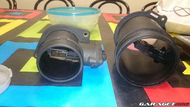

https://www1.garaget.org/gallery/images/147/146831/146831-af957acd92d76aa2b3689acdd19cd0ca.jpg
https://www1.garaget.org/gallery/images/147/146831/146831-f66a25e1453f8a6fac2f77e5c62a7662.jpg
https://www1.garaget.org/gallery/images/147/146831/146831-f67ae05e52a5ef50ddbb8ab5d718c89d.jpg
https://www1.garaget.org/gallery/images/147/146831/146831-1c291233c89c479b0ce6e2a966d93af2.jpg
https://www1.garaget.org/gallery/images/147/146831/146831-ed3b6c429b57c6766f3024ec765cb47b.jpg
https://www1.garaget.org/gallery/images/147/146831/146831-83af9419d24287dcb3fdc80c07427f3b.jpg
orginal till vänster. å ifrån en bmw 545i är den till vänster som jag använder nu

hahaha gillar skillnaden på storlek på LMM wink
309 Inlägg
22 juni 2014
#379
luft ska han iaf ha tänkte jag wink

haha, helt rätt wink du, har du bilder på hur du gjort med spakstället och växellådsbalken med ZF lådan? smile
